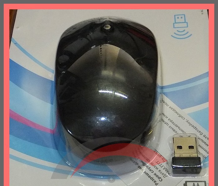

Недавно я попал в FixPrice и приметил беспроводную мышку, думаю и так понятно что мышка оказалась в корзине для товаров...
Из упаковки обычный блистер пробитый тремя скобами, к сожалению скобы я удалил за кадром, но это не критично, все равно обозревать кривые и гнутые скобы я не собирался.
Комплект не богатый, но за 9 рублей (~3$, ~255 руб.) сойдет, к качеству изготовления особых претензий нет, разве что колесо имеет острый облой, но пальцы не выйдет порезать.
Вместо названия модели указан артикул HBIS-1829, сделано в Китае.
