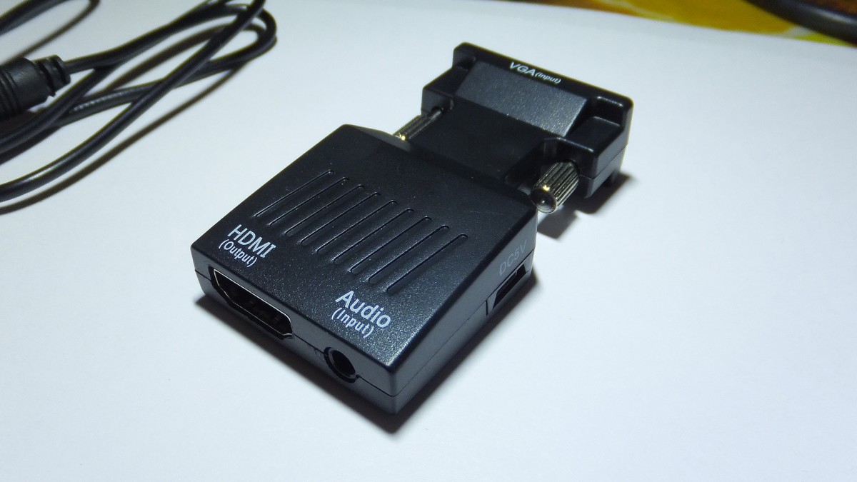

Из упаковки был обычный пакетик, т.к. я брал несколько вещей одним заказом то в "пупырку" были обвернуты все товары в почтовом пакете, ничего примечательного не было потому перейдем сразу к адаптеру.
Комплект состоит из довольно чахлого провода питания (Micro-USB) и 3.5 мм. аудио, но свои задачи они выполняют несмотря на физические параметры...
Разобрать можно обычным кухонным ножом, никакого крепежа не предусмотрено в корпусе.
Плата выглядит опрятно несмотря на оставшийся флюс после пайки в некоторых местах, пайка качественная.
Из начинки уже знакомый ранее MacroSilicon, только чип не для захвата видео, а для преобразования аналогового сигнала в цифровой.
Основную работу делает MacroSilicon MS9288C, запитывается с помощью двух стабилизаторов AMS1117 на 3.3в и 1.8в, рядом кварц на 24.576 МГц, немного SMD резисторов с конденсаторами и готово.
