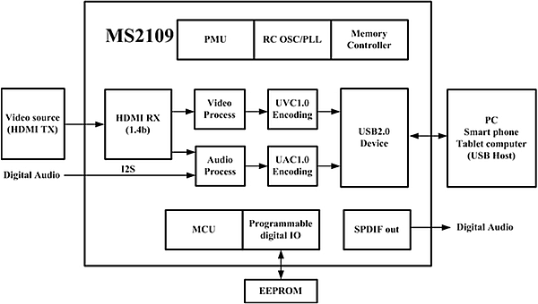

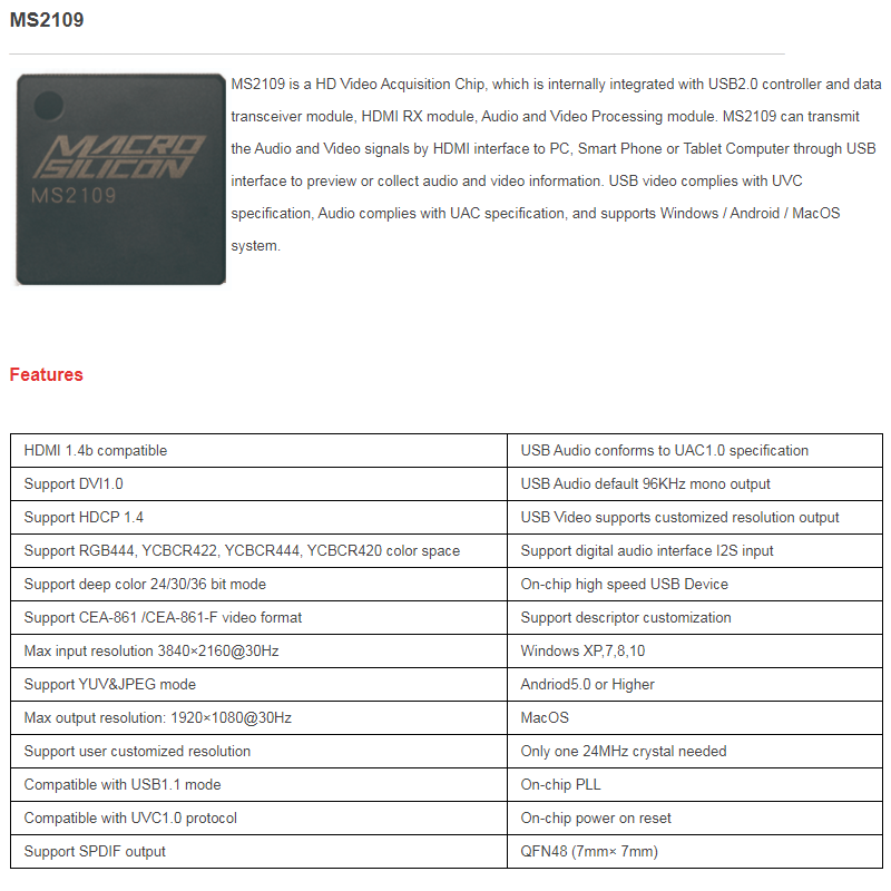

| Процессор | MacroSilicon MS2109 (работает хуже, чем заявлено его производителем) |
MacroSilicon MS2109 | |
| Интерфейс | USB 2.0 | ||
| Версия HDMI (Вход) | 1.4b, однако не поддерживает 2560x1440 при 60 Гц. | 1.4b | |
| Максимальное входное разрешение HDMI | 4096x2160 Может зависеть от видеокарты. |
| Максимальное разрешение захвата | До 1280x1024 изображение без искажений До 1920x1080 размыто (интерполяция) |

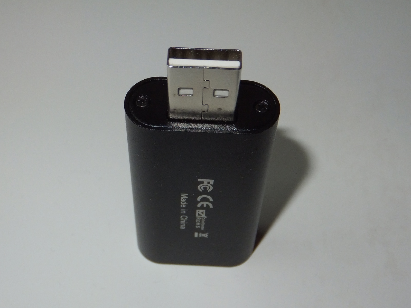

Карта захвата за 6.4$:
Выглядит аккуратно, корпус алюминиевый, окрашенный, довольно приятный и прочный, из крепежа присутствует 4 винтика, никаких пломб не установлено.
Единственное в чем можно упрекнуть данную конструкцию, это в физической нагрузке на USB порт когда подключен HDMI кабель.
Особенно хочу отметить грамотное смещение USB штекера, карта хоть и блокирует нижний USB порт своими габаритами, но боковой USB не блокирует.

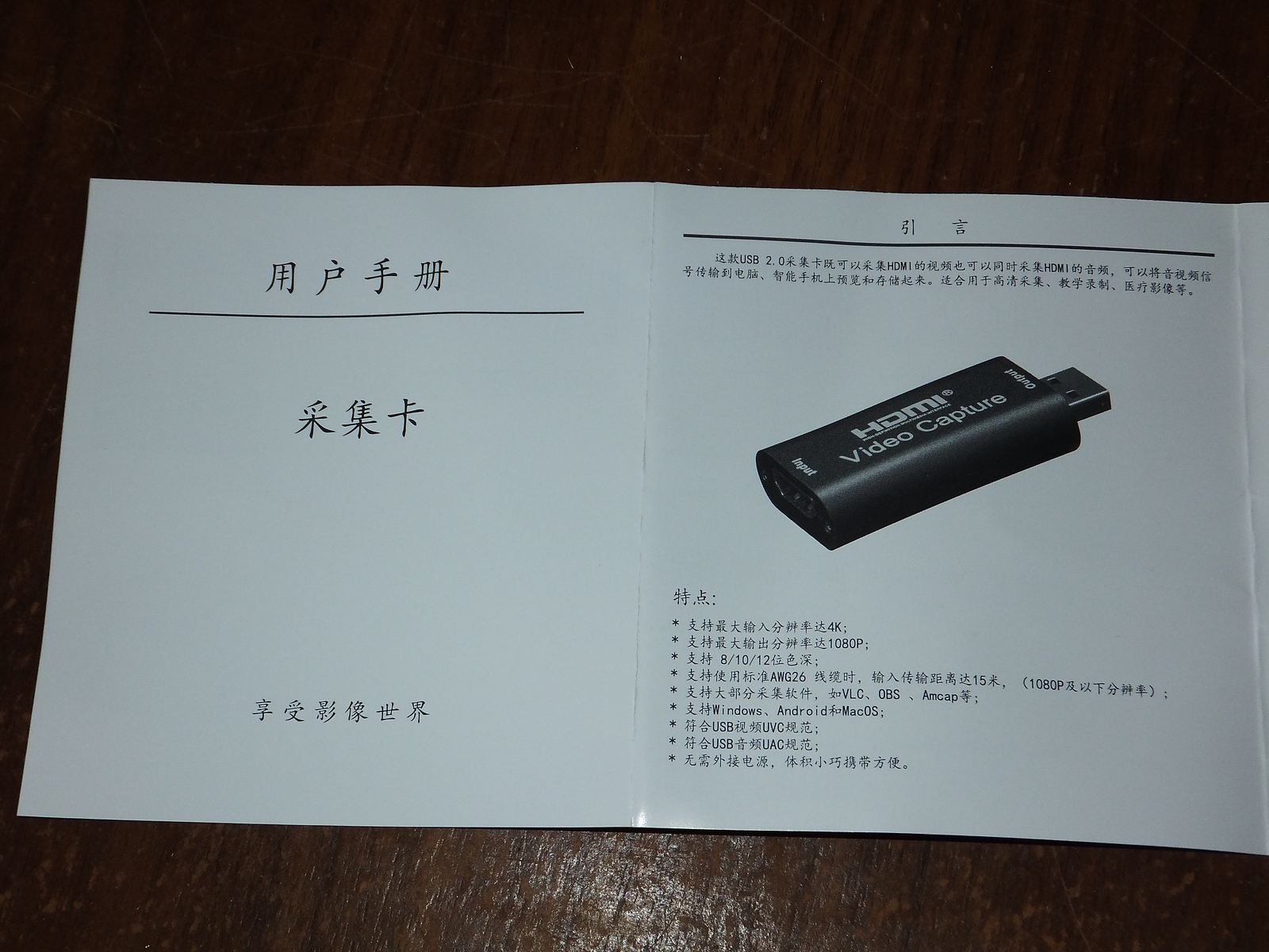

Инструкция на английском и китайском языке:

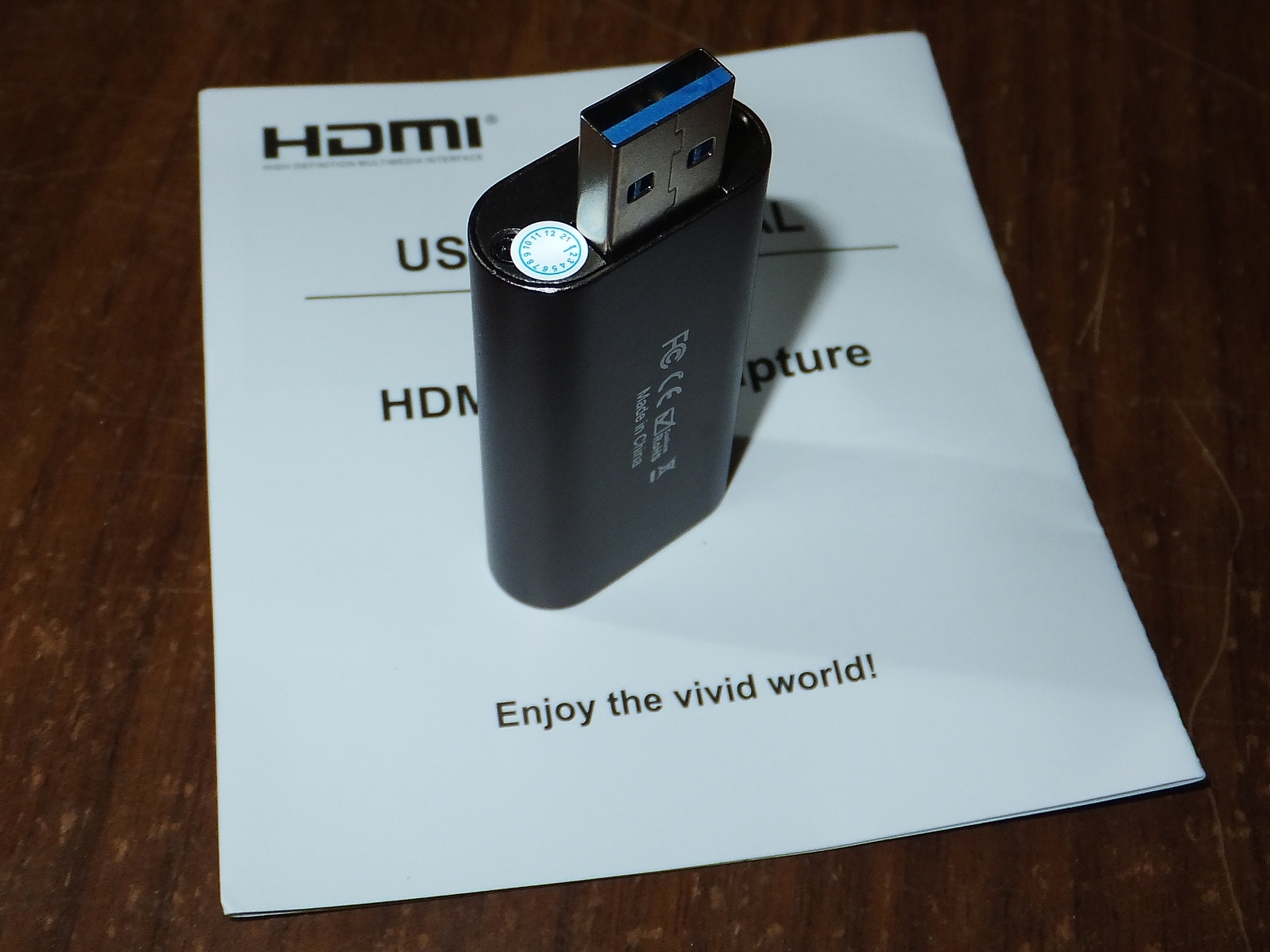

Карта захвата за 10.80$:

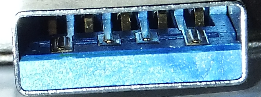

USB 3.0 здесь настоящий, однако задействованы только пины от USB 2.0, о чем в разделе разборки карты захвата.
Корпус ничем не хуже чем у карты захвата за 6.4$, есть пломба.

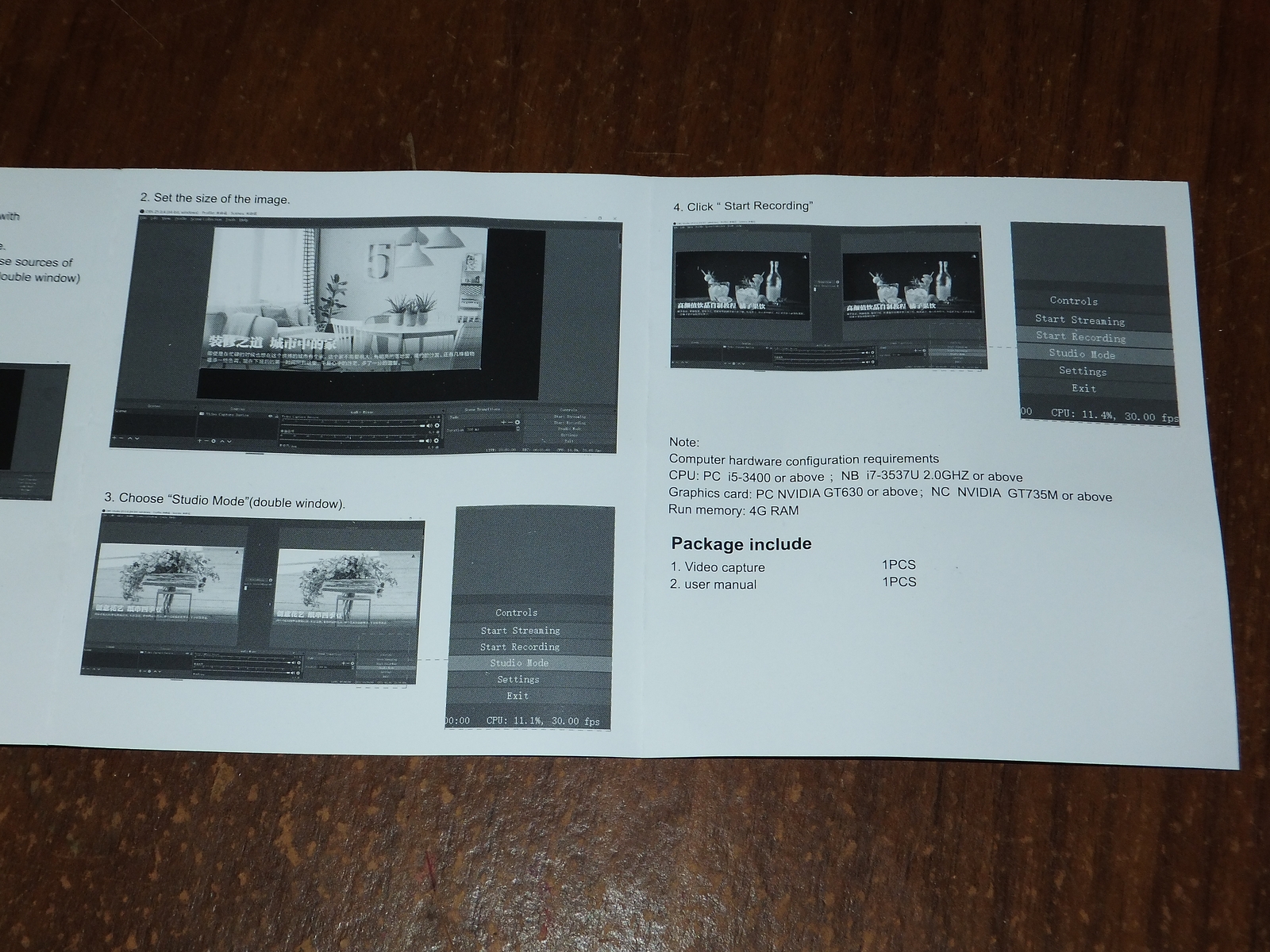

Инструкция выглядит следующим образом:

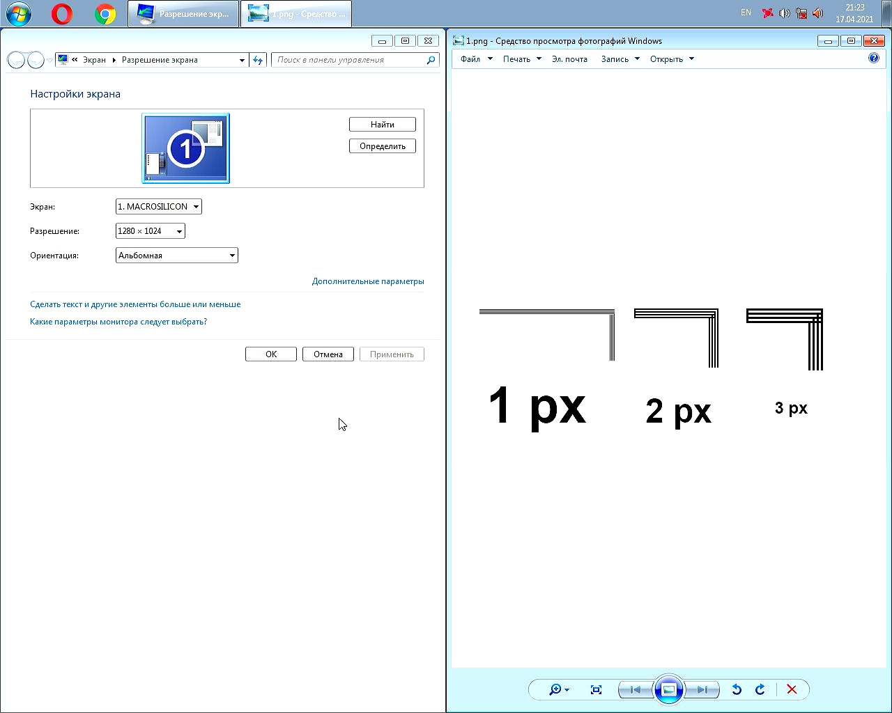

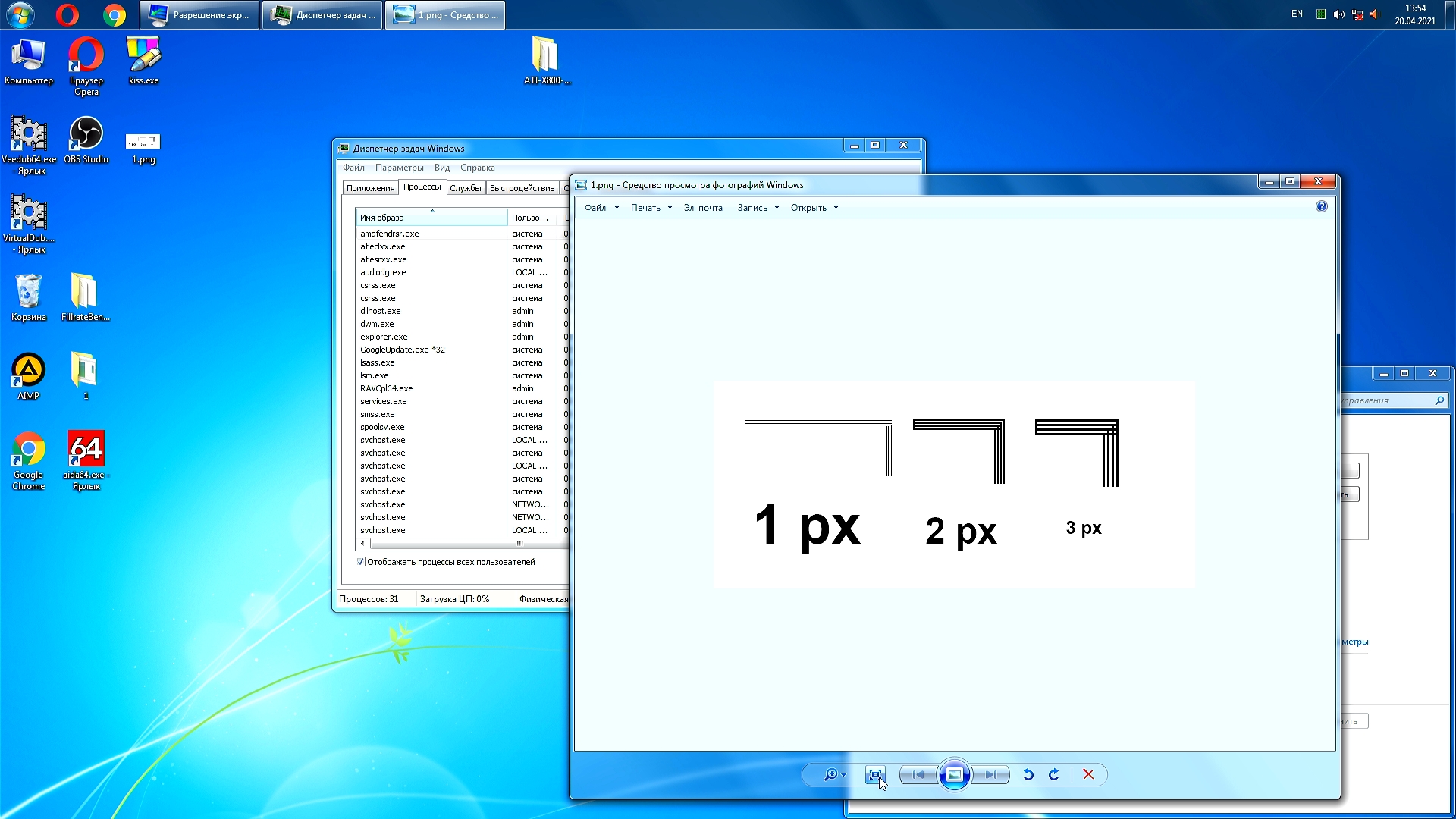

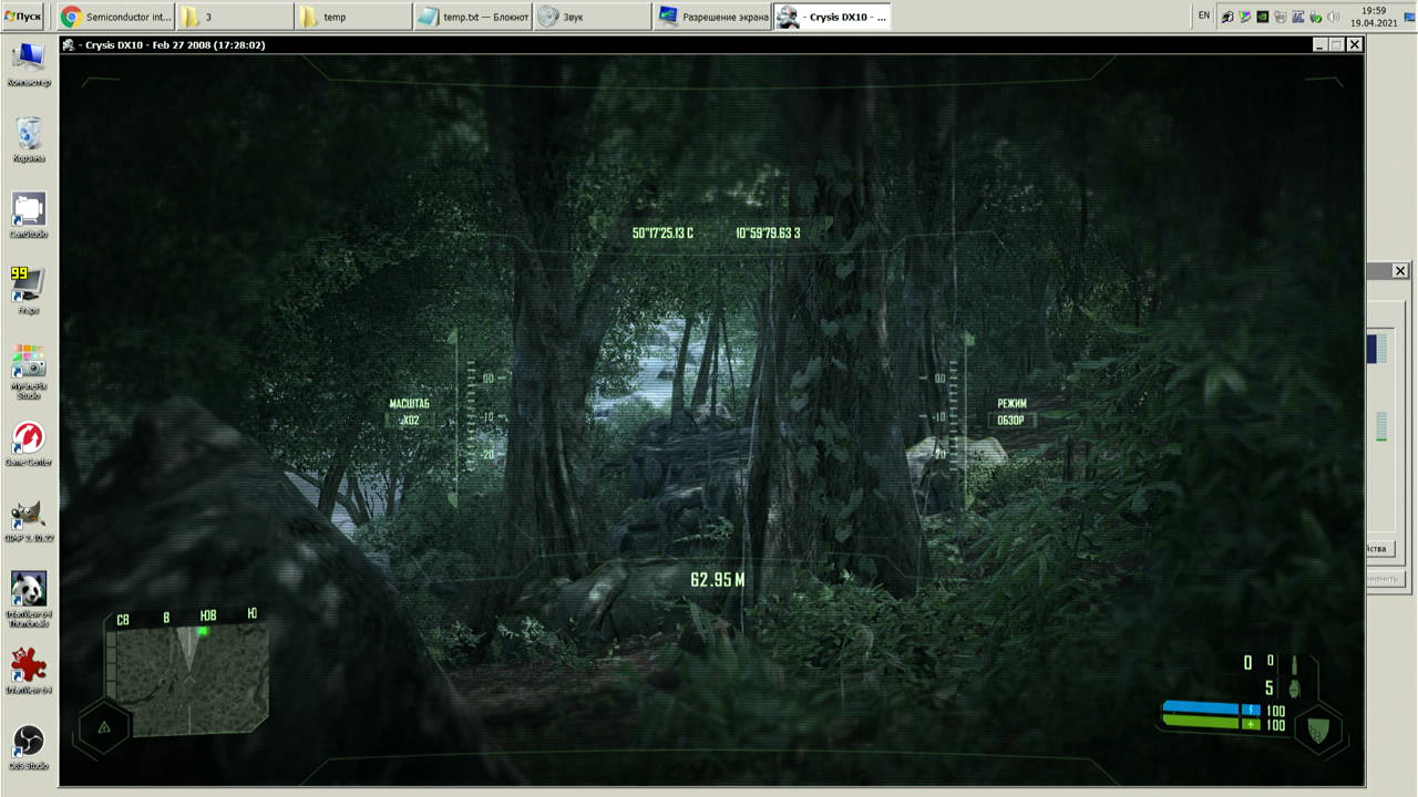

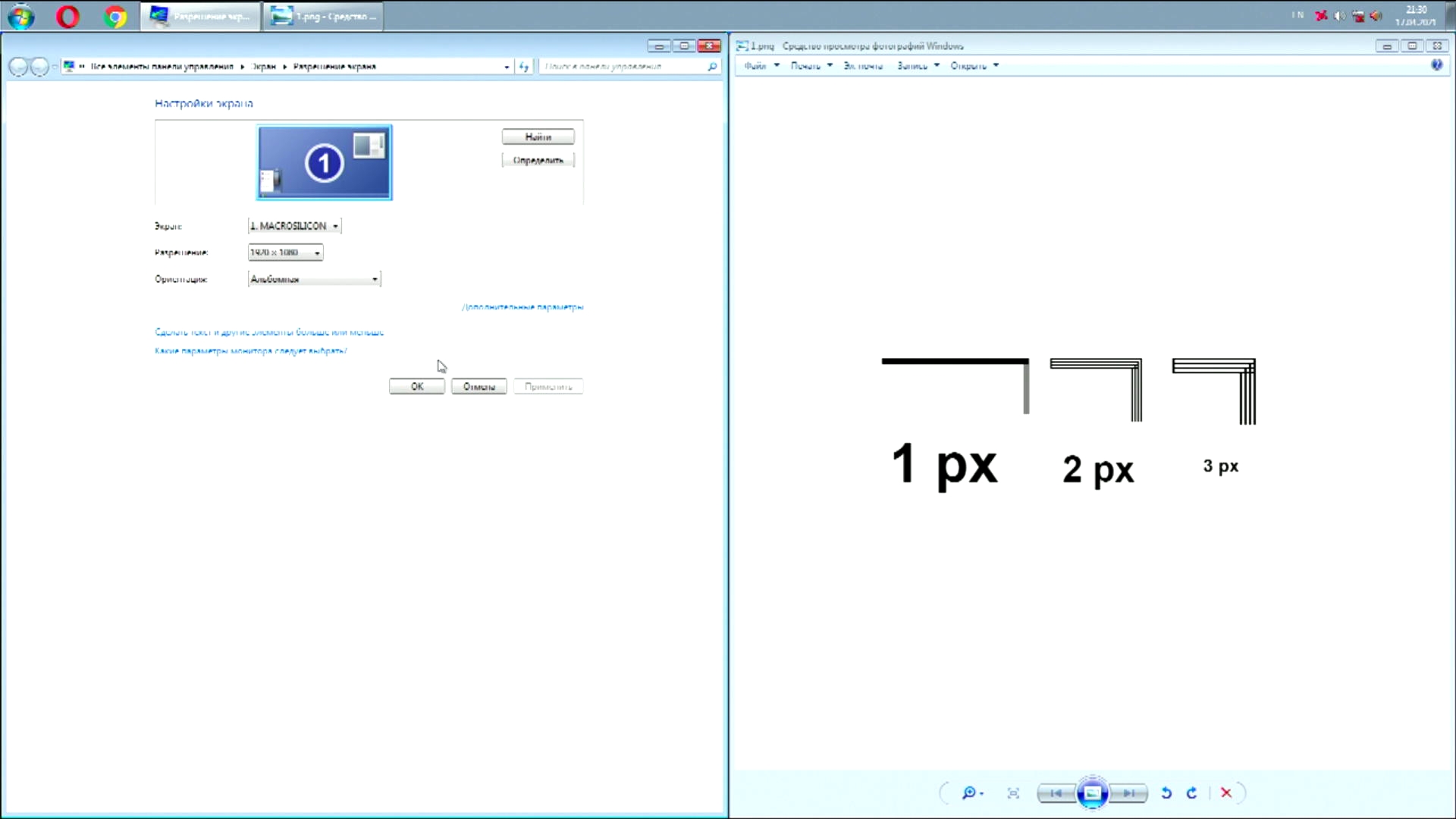

Проведя некоторое количество экспериментов, я пришел к выводу, что максимальное разрешение записи 1280x1024 - 30 FPS, 1280x960 - 50 FPS и 1280x720 - 60 FPS, при более высоких разрешениях уже происходит размытие изображения.

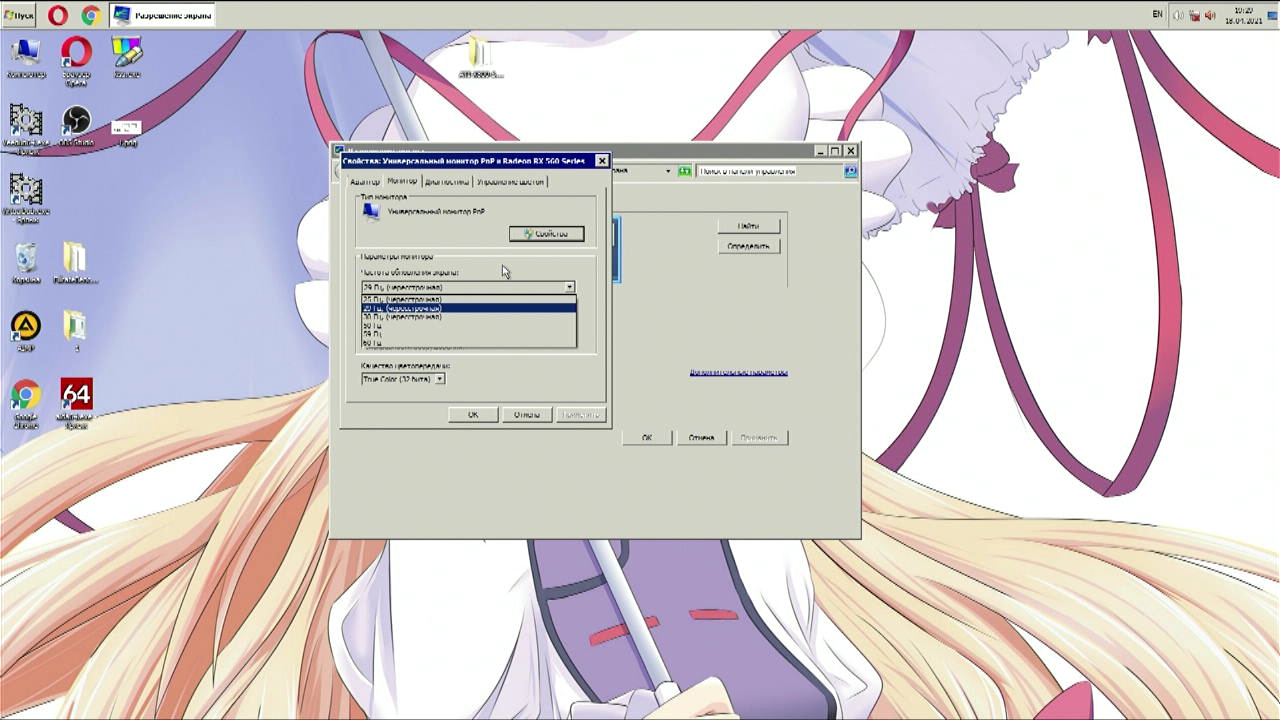

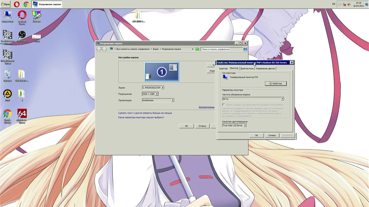

Я не сразу заметил, но некоторые видеокарты выставляют режим чересстрочной развертки 29 Гц для вывода на карту захвата при разрешении захвата 1920x1080, именно по этой причине в режиме 1920x1080 получилось отвратительное качество.
Конечно, при выставлении прогрессивной развертки качество захвата выходит гораздо лучше, но адекватная картинка только в пределах 720p разрешения захвата, если выставить 1080p разрешение захвата то изображение выходит размытым.

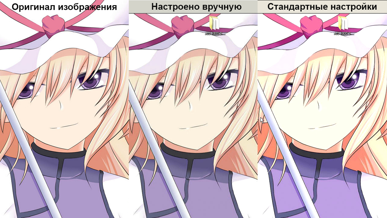

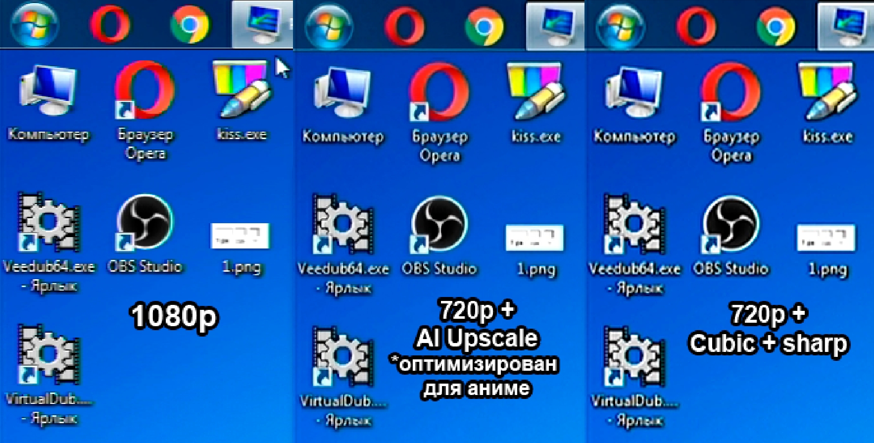

Проведя более детальное сравнение я пришел к выводу, что MacroSilicon MS2109 используемый в данных картах захвата включает аппаратную интерполяцию при разрешениях выше чем 1280x1024.

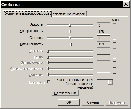

Стандартные свойства яркости/контрастности в картах захвата установлены некорректно ("китайские" мониторы повлияли на такой выбор стандартных настроек?), для более качественной цветопередачи мне пришлось изменить параметры как показано на втором скриншоте:
Так выглядит разница при записи между оригиналом, исправленными вручную, и стандартными (китайскими) параметрами:

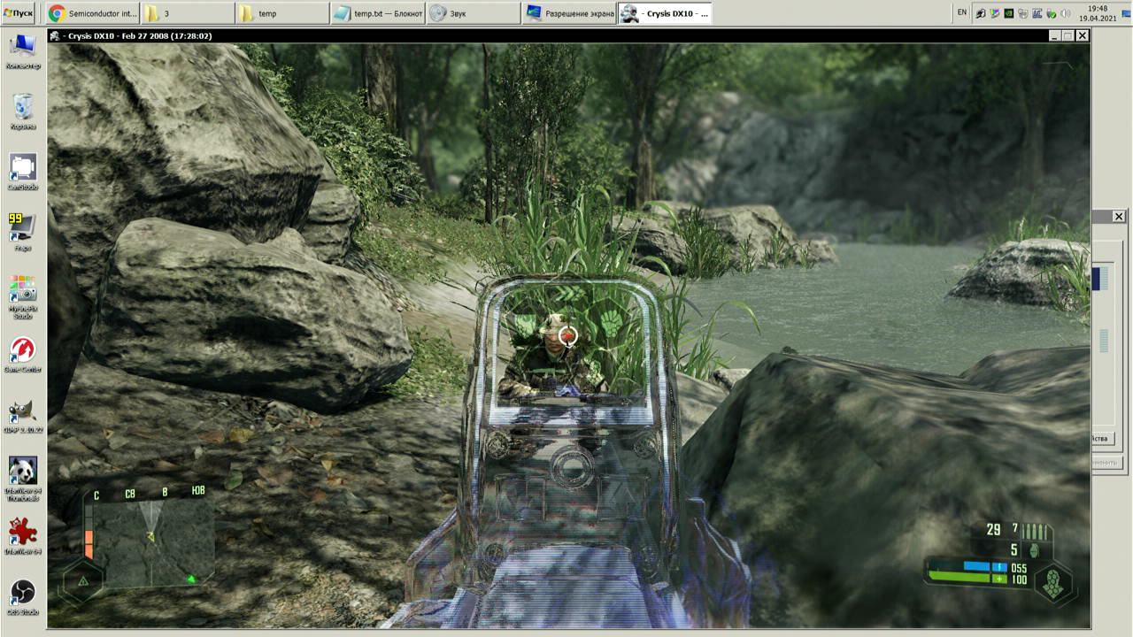

Запись в 60 FPS нареканий не вызывает, не лучший конечно пример для восприятия, но достаточно хороший для интенсивной нагрузки карты захвата:

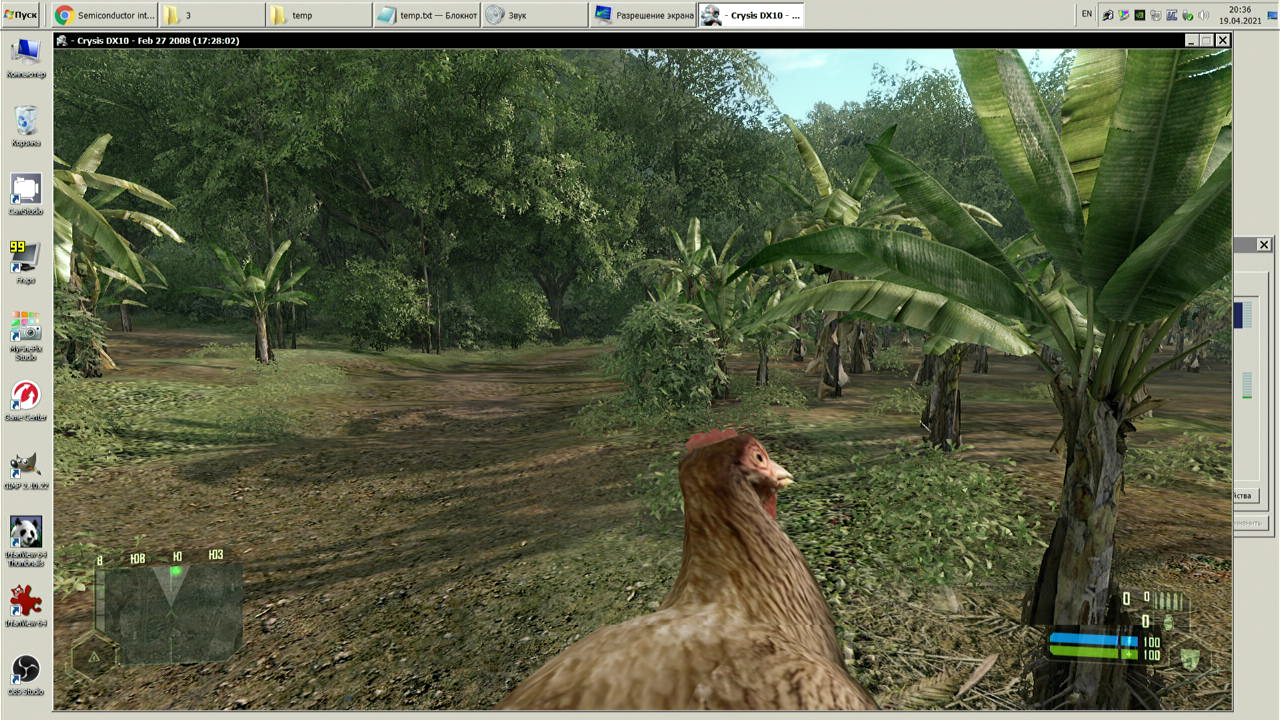

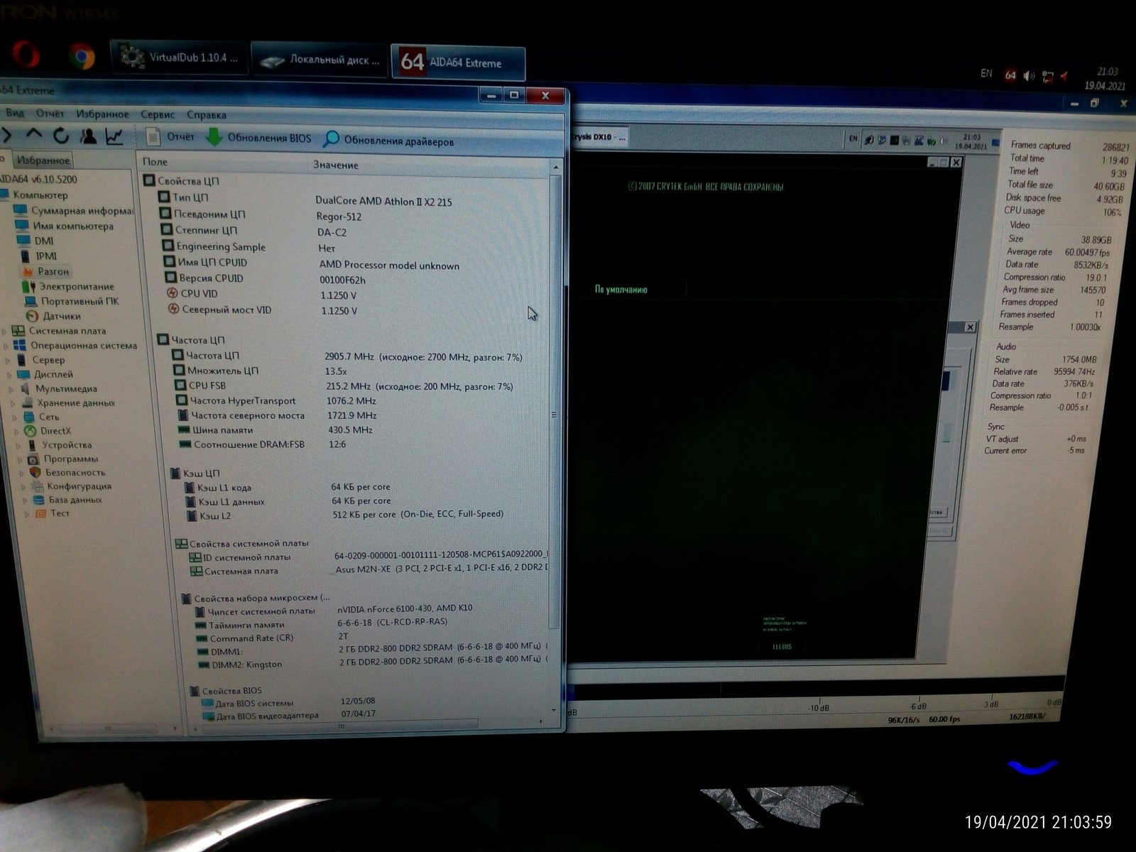

Запись следующего видео проводилась системой с процессором Athlon II x2 215 @ 2.9 GHz, 4 GB DDR2, Radeon RX 560 4 GB (не участвует в работе).
В качестве утилиты для захвата видео использовался VirtualDub, не стоит пробовать на подобных системах применять такие тяжеловесные мутанты как OBS и прочие, это плохая идея как показала практика...

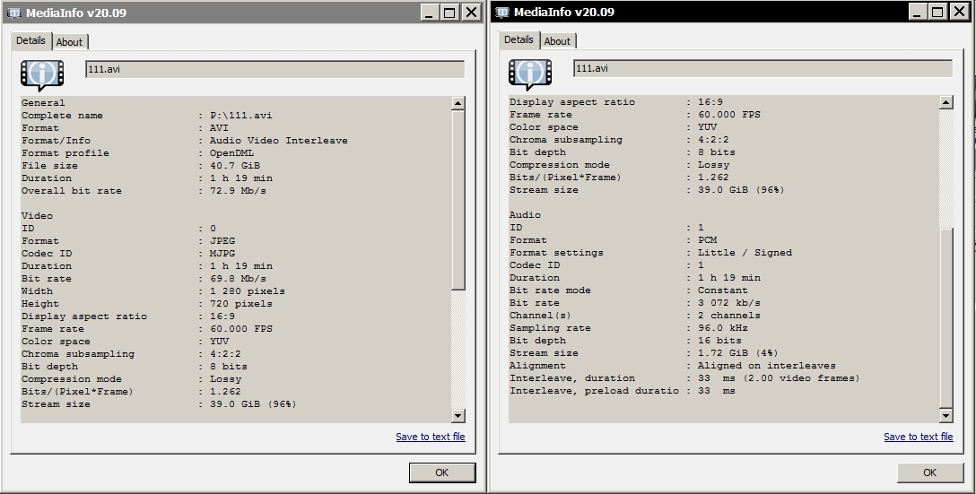

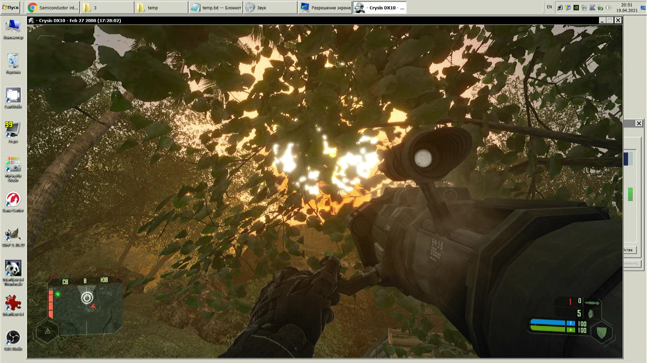

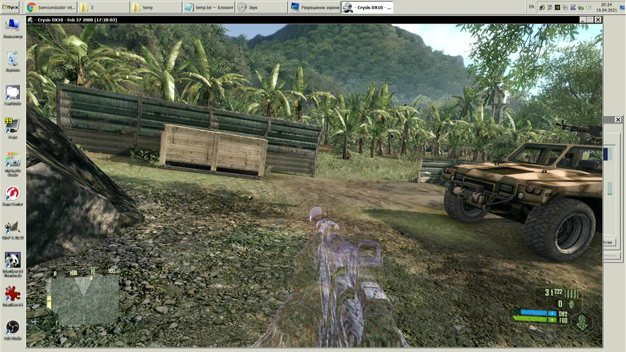

Потеряно всего 10 кадров из 286 821 (1 час 19 минут 40 секунд записи), это более чем отличный результат для карты захвата за 6.4$, но возникли сложности с объемом файла в 40.6 ГБ, файл оказался слишком большой и потому я просто подключил жесткий диск второстепенного ПК к основному через внешний контроллер.
Получился такой файлик на выходе:

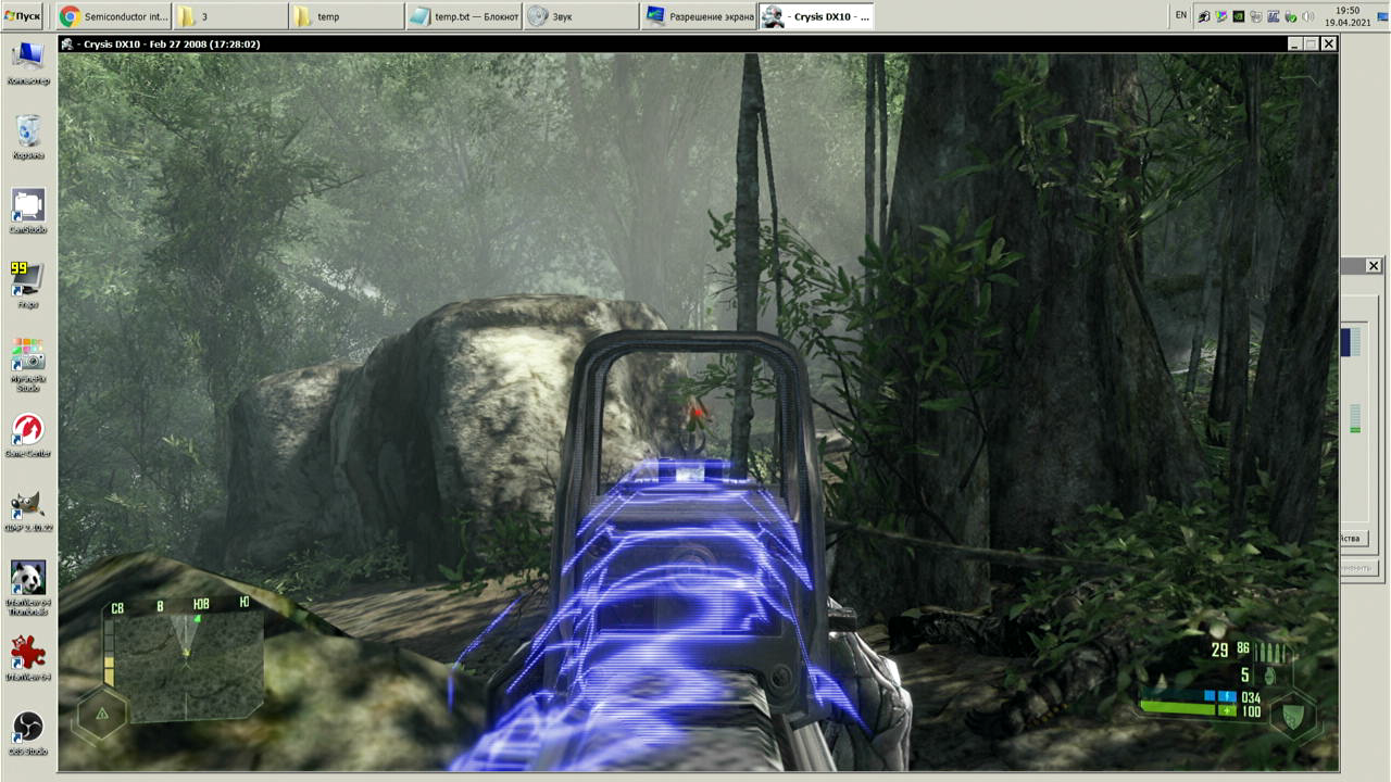

Несколько скриншотов снятых с исходного видеофайла:
Я не стал конвертировать файл перед загрузкой на YouTube, просто так минимум потерь от сжатия, хотя от сжатия самого ютуба это не спасает конечно же...

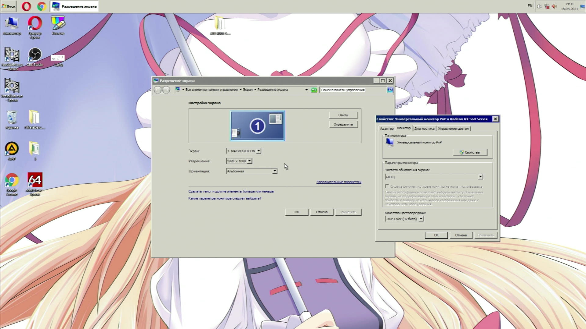

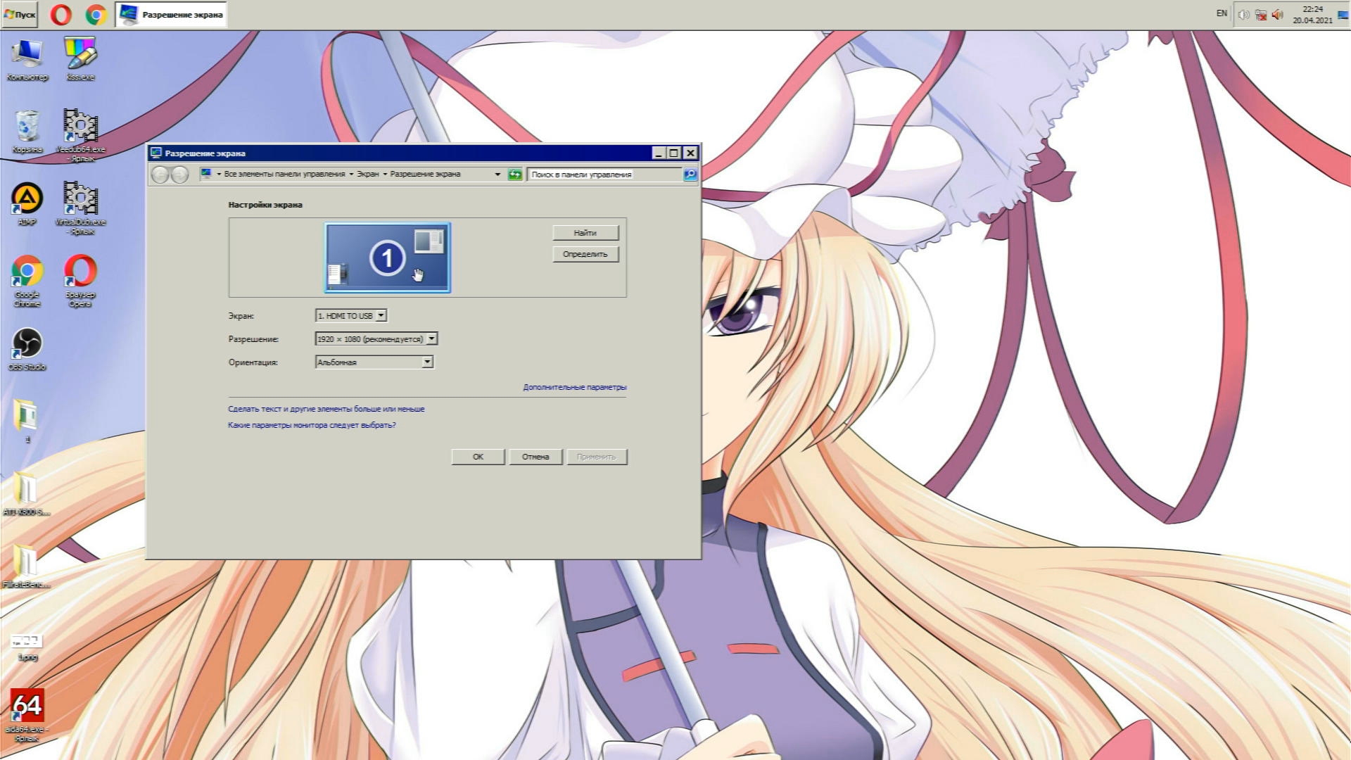

Данная карта захвата порадовала меня настоящим разрешением 1920x1080, правда всего 30 FPS, заявленные 60 FPS работают только при 720p.
Еще отсутствует проблема "29 Гц чересстрочная развертка" с той же самой видеокартой, режим видео адекватно установился сразу.
При отсутствии сигнала есть "заглушка" которая отсутствовала у предыдущих карт захвата.
Уровни по стандарту установлены, как и в предыдущих картах захвата, ручная правка спасает ситуацию, но необходимые настройки уже немного отличаются от предыдущего случая.
Если предыдущие карты захвата мне удалось настроить на идентичную цветопередачу, то данную карту захвата настроить мне не удалось на максимальную идентичность цвета.
В целом эта карта захвата уже показывает адекватные результаты, однако и здесь всплыл нюанс...

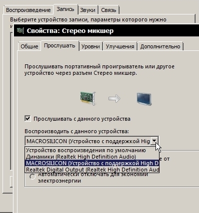

Одновременный вывод звука на два выхода

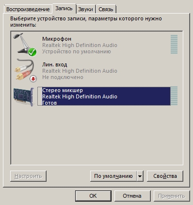

Данный раздел я посчитал необходимым создать, т.к. не всегда очевидно каким образом вывести звук одновременно на карту захвата и 3.5мм аудио выход.
Для начала необходимо будет установить аудиодрайвер подходящий под конкретный аудиокодек установленный в системе, без него не будет устройства "Стерео микшер" в разделе записи звука.

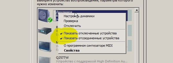

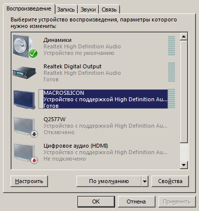

1) Первым делом включаем показ скрытых и отсоединенных устройств.
2) Находим во вкладке "Воспроизведение" нашу карту захвата и включаем её если она отключена.
3) Находим "Стерео микшер" во вкладке "Запись", и включаем его если он отключен.
4) Заходим в свойства стерео микшера во вкладку "Прослушать", выставляем галочку "Прослушивать с данного устройства", и выбираем нашу карту захвата в списке.
5) Не забываем все применять, готово, по желанию можно настроить в других вкладках уровни громкости и т.п.

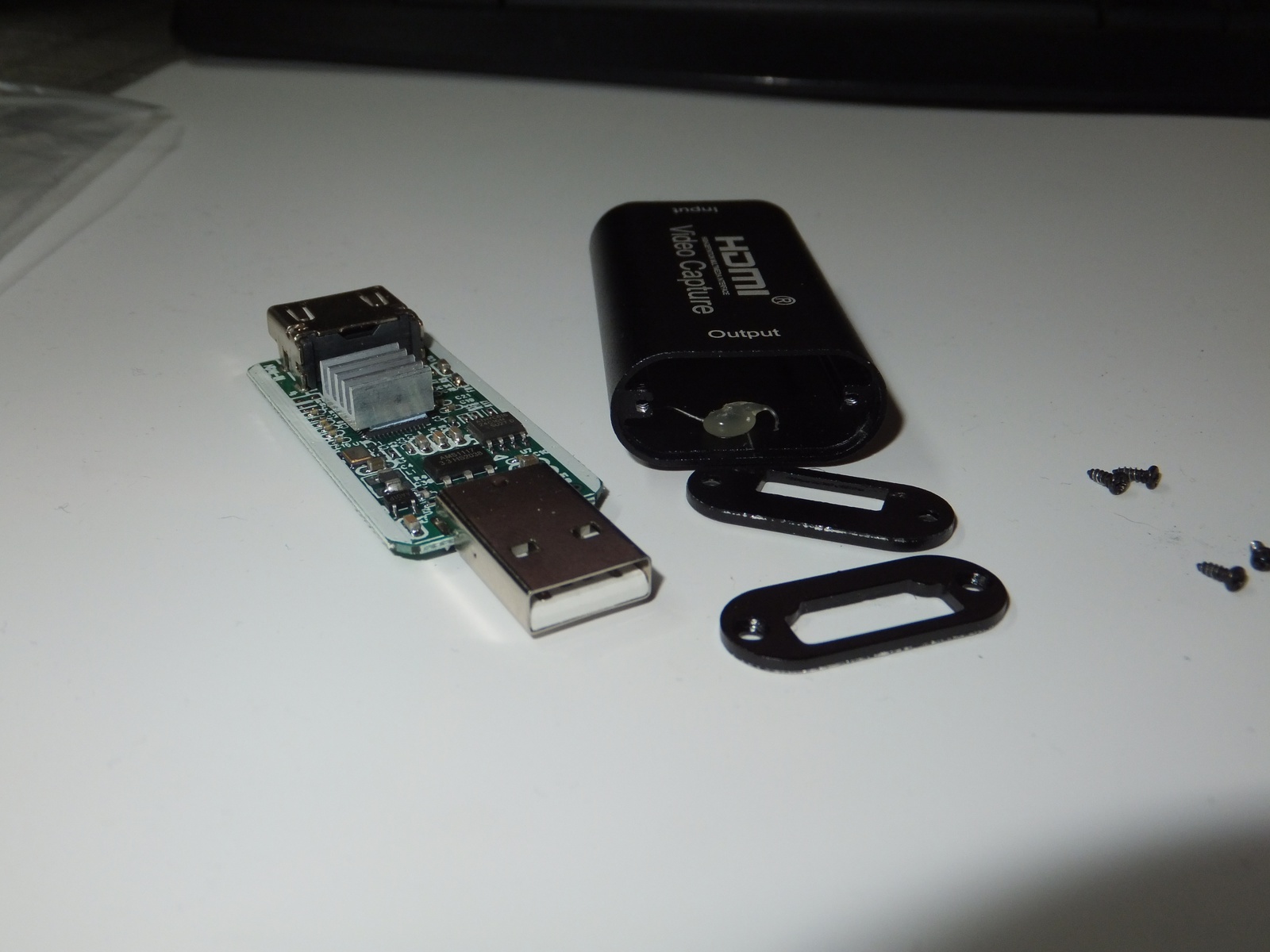

Разборка

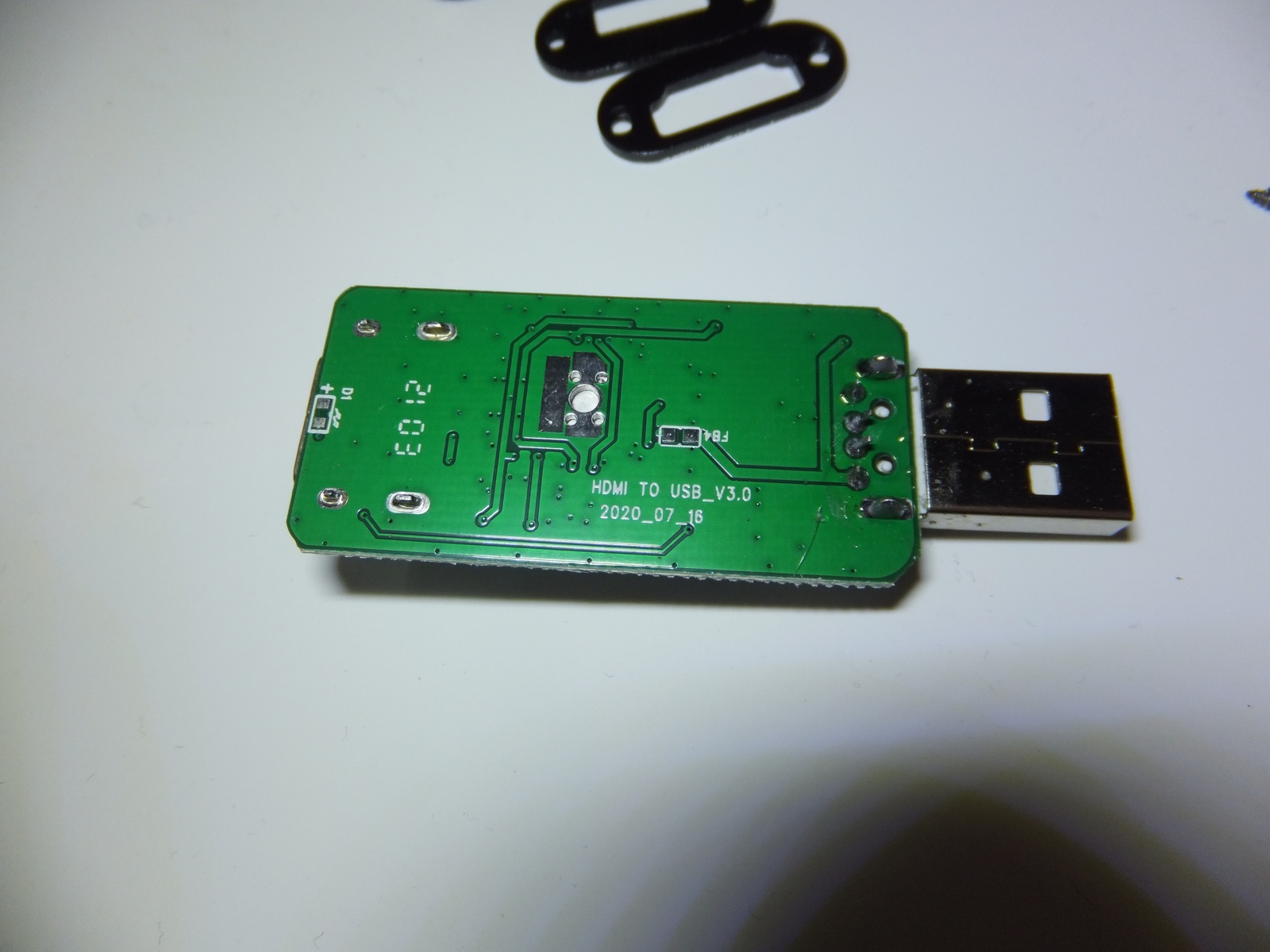

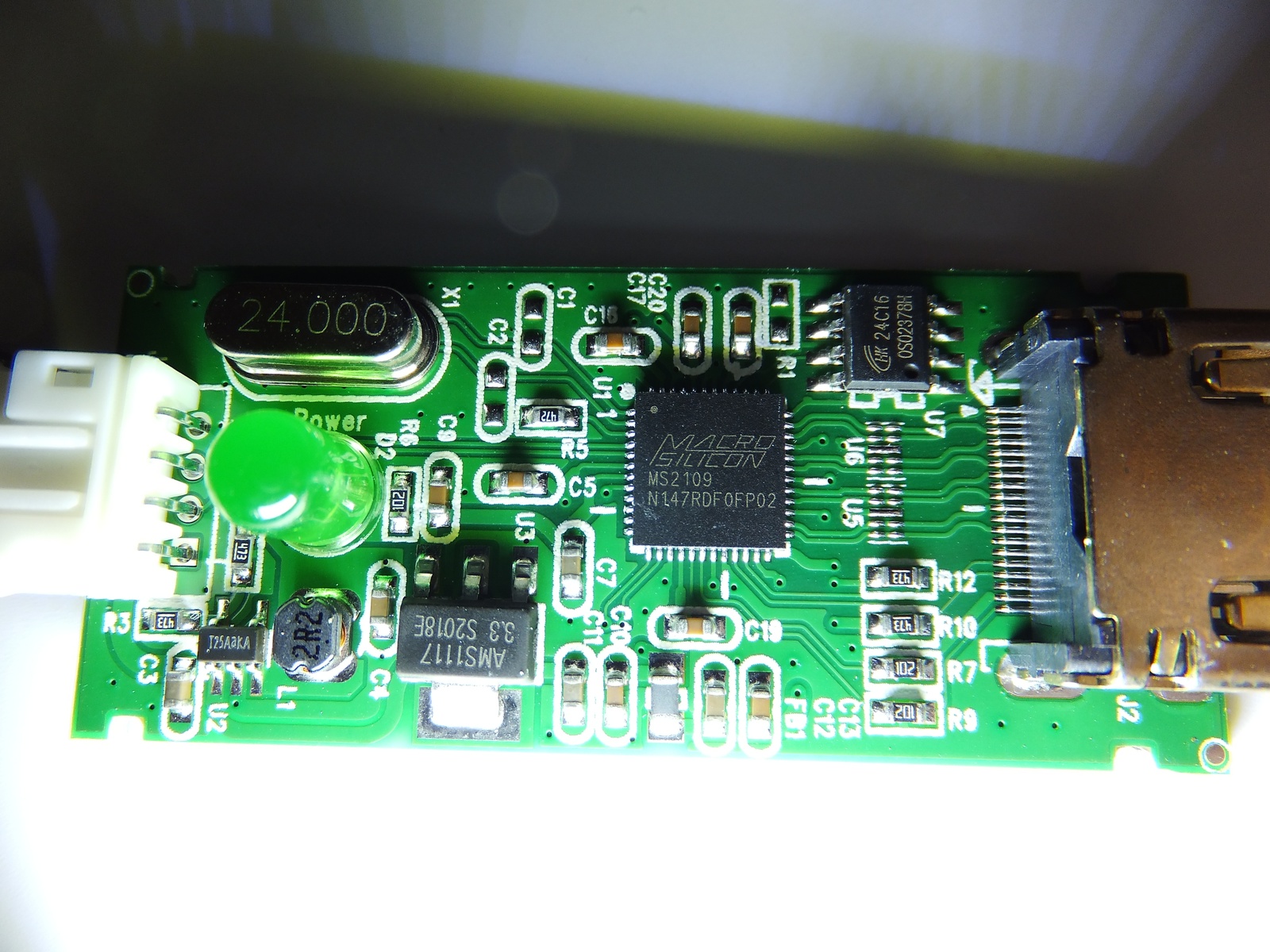

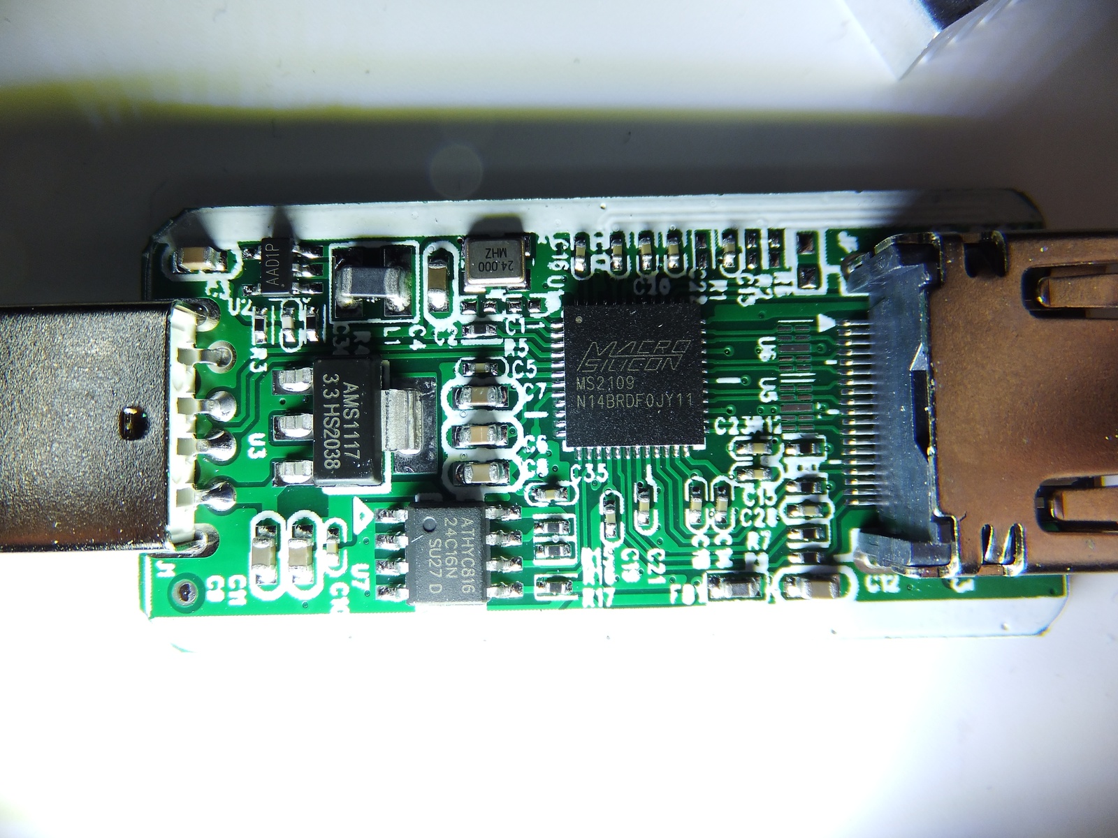

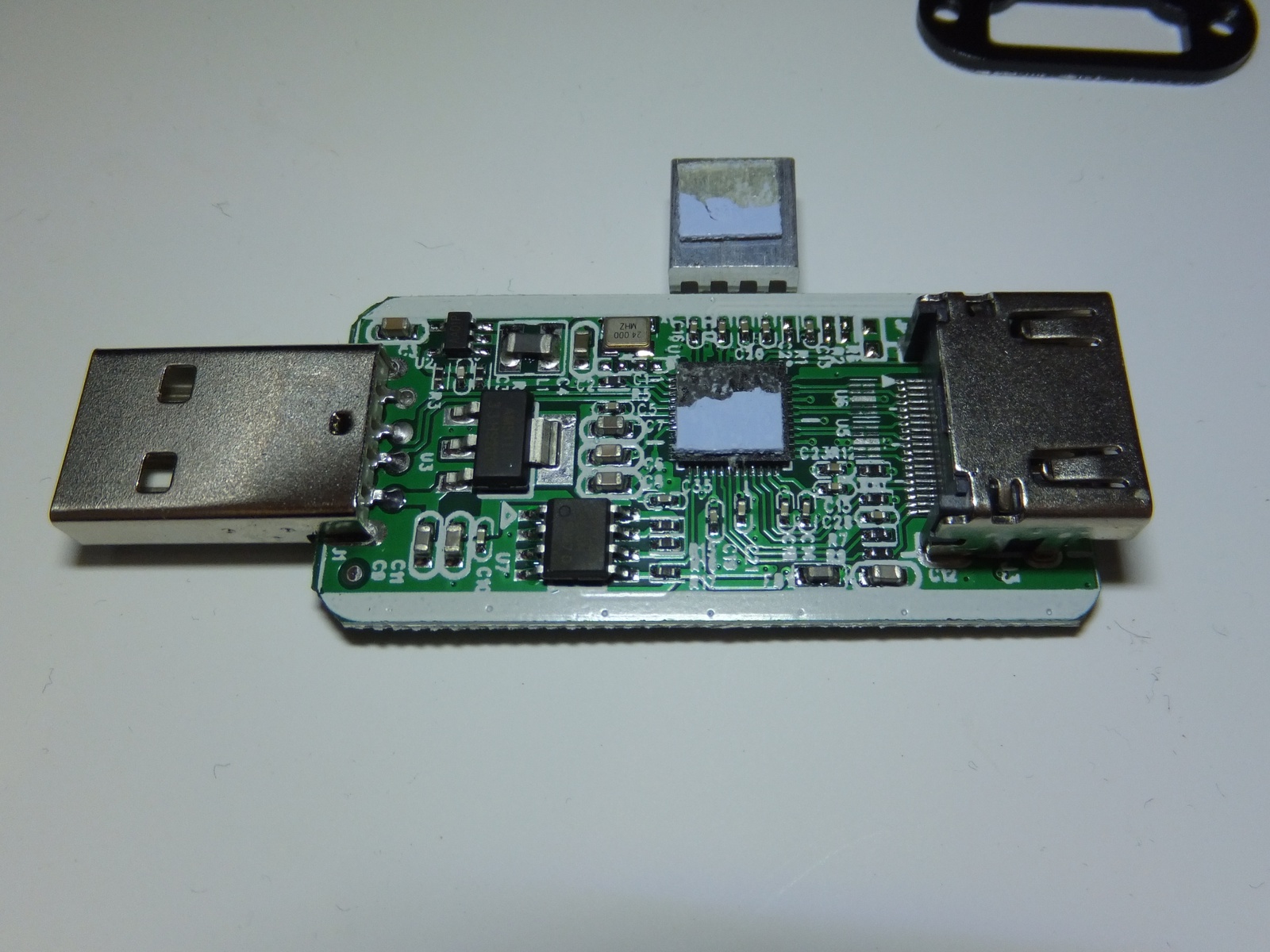

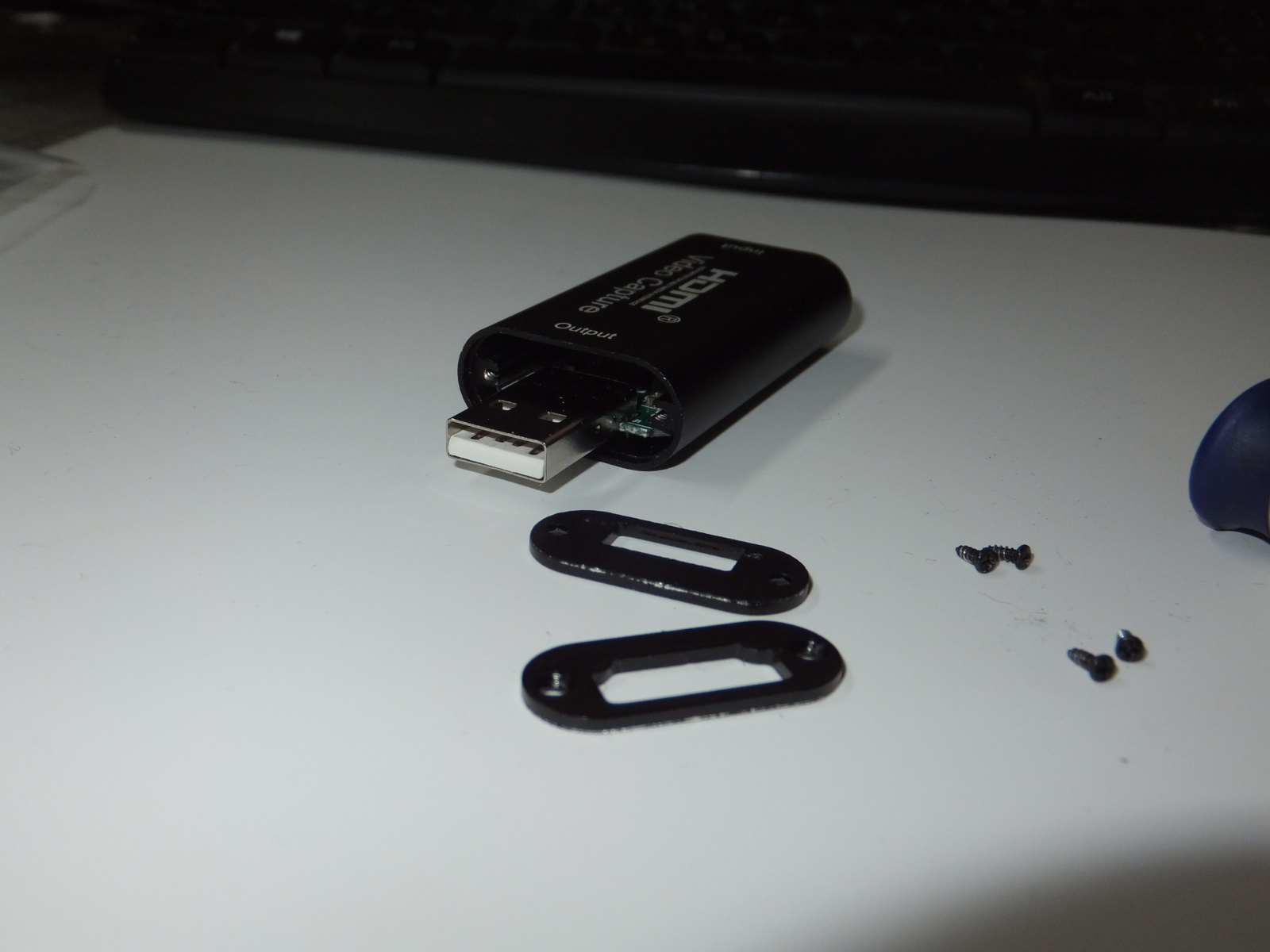

Разбирается довольно просто при наличии подходящей крестовидной отвертки, внутри корпуса плата прихвачена капелькой термо клея, на процессоре установлен радиатор с помощью прокладки приклеенной с двух сторон двухсторонним скотчем, я не понимаю в чем была проблема прямо на двухсторонний скотч посадить радиатор.
Но в любом случае за 6.4$ сделано достойно, в отличие от карты захвата за 10.54$ о чем позже...
Примечательно наблюдать строку на текстолите "HDMI TO USB_V3.0".
В качестве процессора выступает MacroSilicon MS2109 (N14BRDF0JY11) в паре с 24MHz кварцом.
Прошивка расположена в соседней микросхеме ATHYC816 24C16N (SU27 D), это 16Kbits (2048x8) EEPROM.
И конечно дело не могло обойтись без линейного регулятора напряжения в лице AMS1117 (3.3 HS2038), он рассчитан на понижение 5v до 3.3v с нагрузкой 800mA.

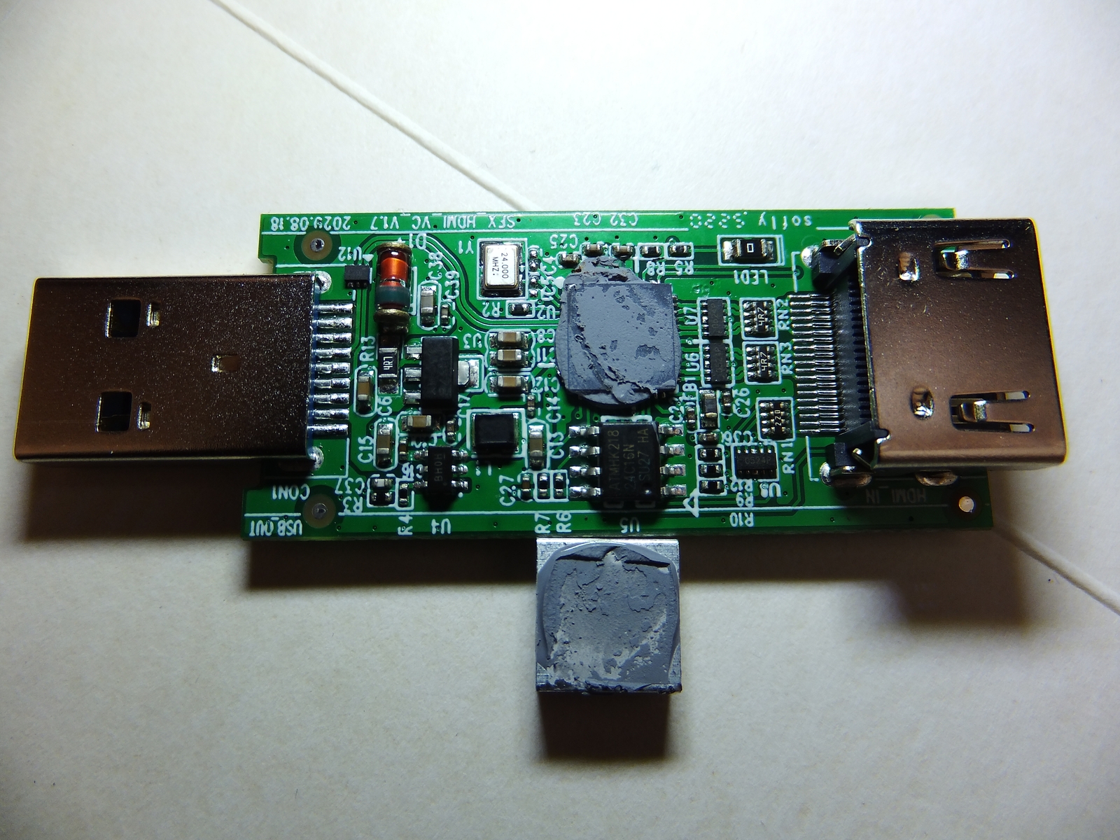

Карта захвата за 10.54$:
Немного тонкой работы плоской отверткой и карта захвата благополучно разобрана, USB 2.0 вместо заявленного 3.0, те же AMS1117 и MacroSilicon MS2109 что использовались в карте за 6.4$, только отсутствует радиатор.
Забавная ситуация получилась, карта захвата стоит дороже, но сэкономили даже на радиаторе пачка которых стоит менее 4$, вот она, сила "USB 3.0 China Edition"...
Разбирается как и карта захвата за 6.4$, только вместо капельки термоклея уже приклеена вспененная прокладка.
Из примечательного можно заметить более полноценную SMD обвязку по питанию и фильтры на линиях HDMI и USB, радиатор уже приклеен на силиконовый герметик (явно с присадками для более высокой теплопроводности).

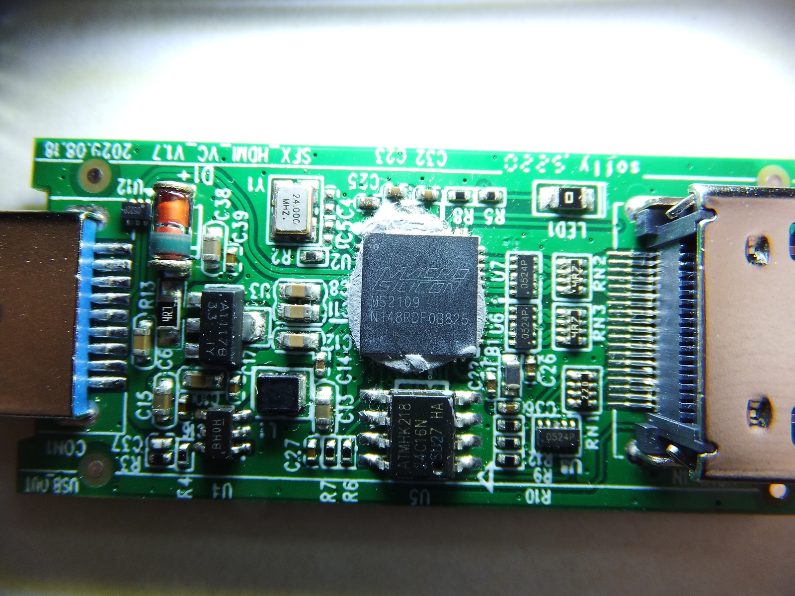

Совершенно другой уровень за те же деньги по сути, причем здесь присутствует отметка Q.C. Passed и пломба, чего не было в картах захвата от другого продавца.
Процессор по маркировке все тот же MacroSilicon MS2109, это дает основания полагать, что можно перенести прошивку из данной карты захвата в другие и получить хорошее качество записи, но это проверю в разделе о прошивке.
Прошивка расположена в микросхеме ATMHK218 24C16N (SU27 HA), так же 16 Кбит EEPROM, как и в других картах с процессором MS2109.
Преобразователь напряжения A1117B.
Используется конечно же только USB 2.0 т.к. MS2109 не поддерживает USB 3.0, оно и по разводке видно, но в этот раз можно похвалить за настойчивость и использование настоящего штекера USB 3.0 вместо обманки, даже если линии USB 3.0 так и не используются в итоге.

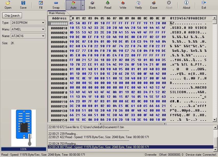

Прошивка

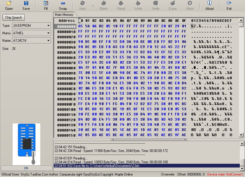

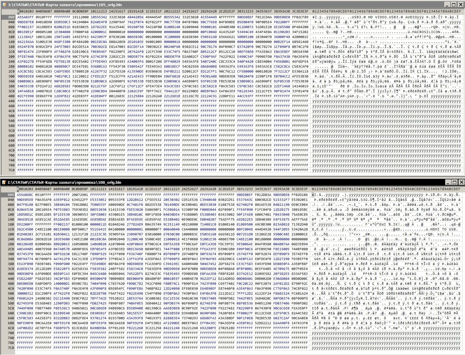

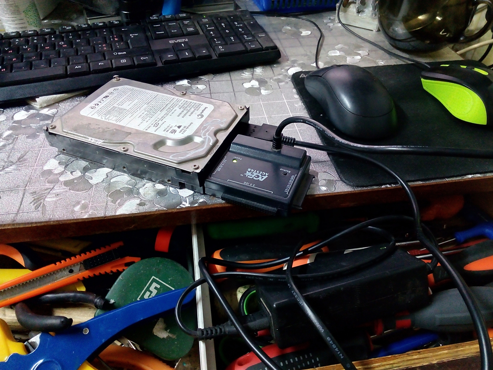

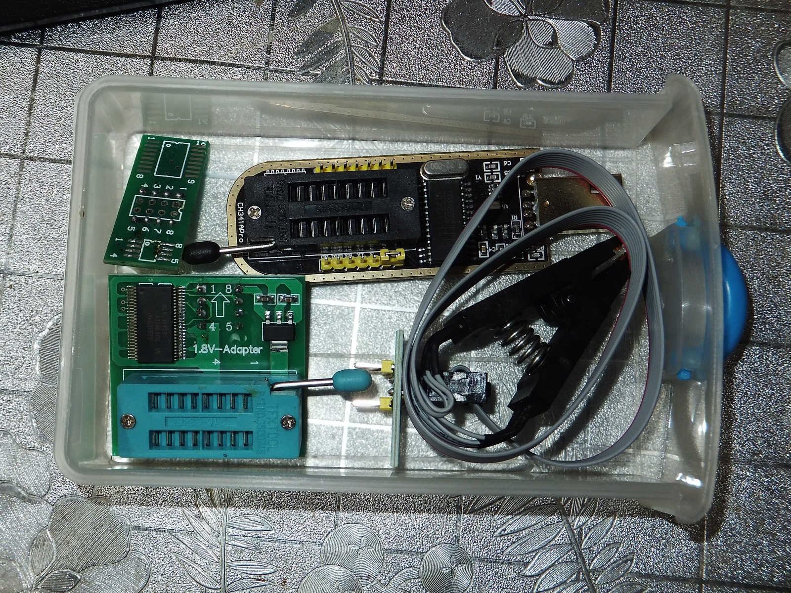

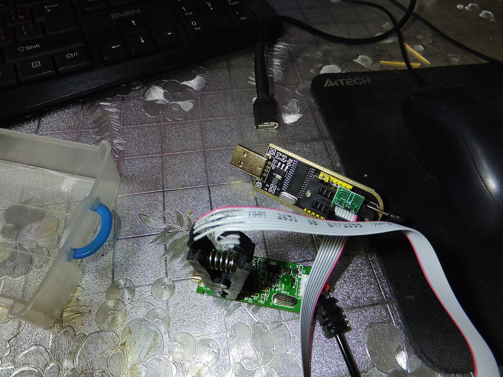

Чтобы перенести прошивку из "хорошей" карты за 10.8$ в "плохую" карту за 10.54$, мне нужен CH341A некогда купленный на все том же AliExpress, переходник на 1.8v применять нет надобности судя по спецификациям на флэш-память.
Я надеялся на прищепку, но в итоге пришлось её подпилить немного т.к. сама по себе она имела ужасный контакт с микросхемой.
Естественно прищепка потеряла возможность захвата за микросхему, но в итоге я смог её прижать вручную к микросхемам и нормально снять данные с микросхем.
Так или иначе прошивки имеют серьезные различия, осталось дело за малым, залить в "плохую" карту захвата данные от "хорошей".
И оказалось всё тщетно, от прошивки размытие никуда не исчезло, "заглушка" при отсутствии сигнала не появилась, процессоры хоть и имеют одинаковую маркировку, но судя по всему я имею дело с подделкой самого процессора MS2109.
К слову, в попытке заставить работать карту захвата за 10.8$ с видеокартой от nVidia, я зашил прошивку от "плохой" карты захвата, но это не помогло в итоге полностью наладить работу с видеокартой от nVidia, но 1080p все так же без интерполяции были, это лишь доказывает что дело с размытым изображением не в прошивке.
