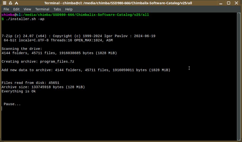

Технически Installer-SH позволяет создавать сборники программ. Давайте проверим, как будут сжаты все версии RawTherapee, вместе взятые в одном пакете. Я не буду делать всё правильно, просто набросаю файлы в один каталог, чтобы не тратить лишнее время и труд.
Благодаря архиватору 7-Zip и оптимизированным параметрам сжатия удалось всё разом ужать до впечатляющих 128 МБ! Напомню, в исходном формате AppImage это всё весит порядка 947 МБ.
