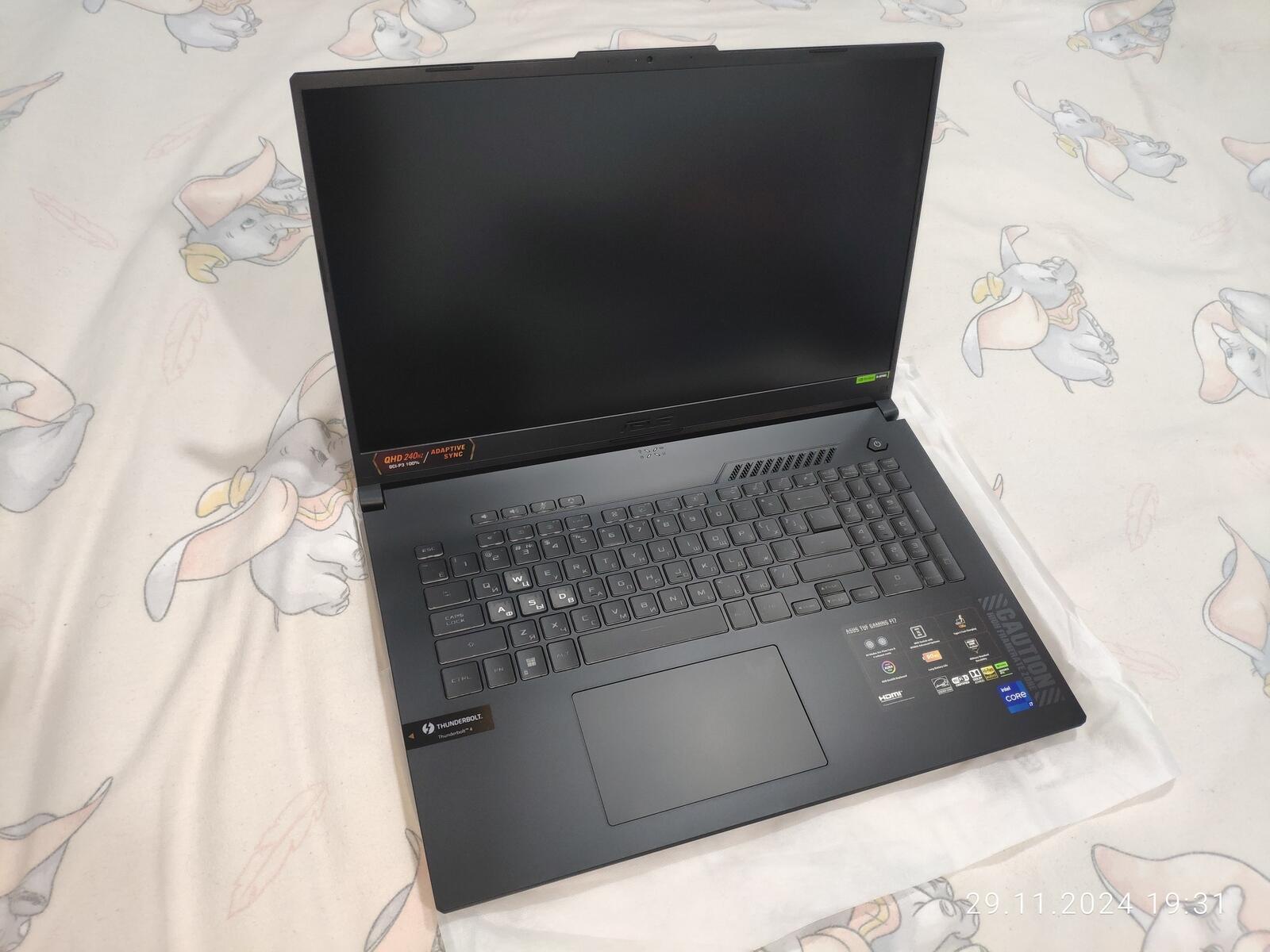

Например, если взять ноутбук Asus TUF F17 на основе Intel Core i7-13620H и RTX 4070, то подставки не дают никаких заметных преимуществ. Ведь у ноутбука и так хорошо продумана система охлаждения. И да, этот ноутбук с Intel 13-го поколения до сих пор прекрасно трудится и не деградирует. Чисто на заметку. А то некоторые любители поделок AMD очень любят рассказывать, как у Intel процессоры якобы массово деградируют в 13-14 поколениях.
Прошло уже больше чем пол года, а ноутбук так и не сломался. Ладно, не будем отходить от темы. Давайте вернёмся к обзору подставок для ноутбуков.

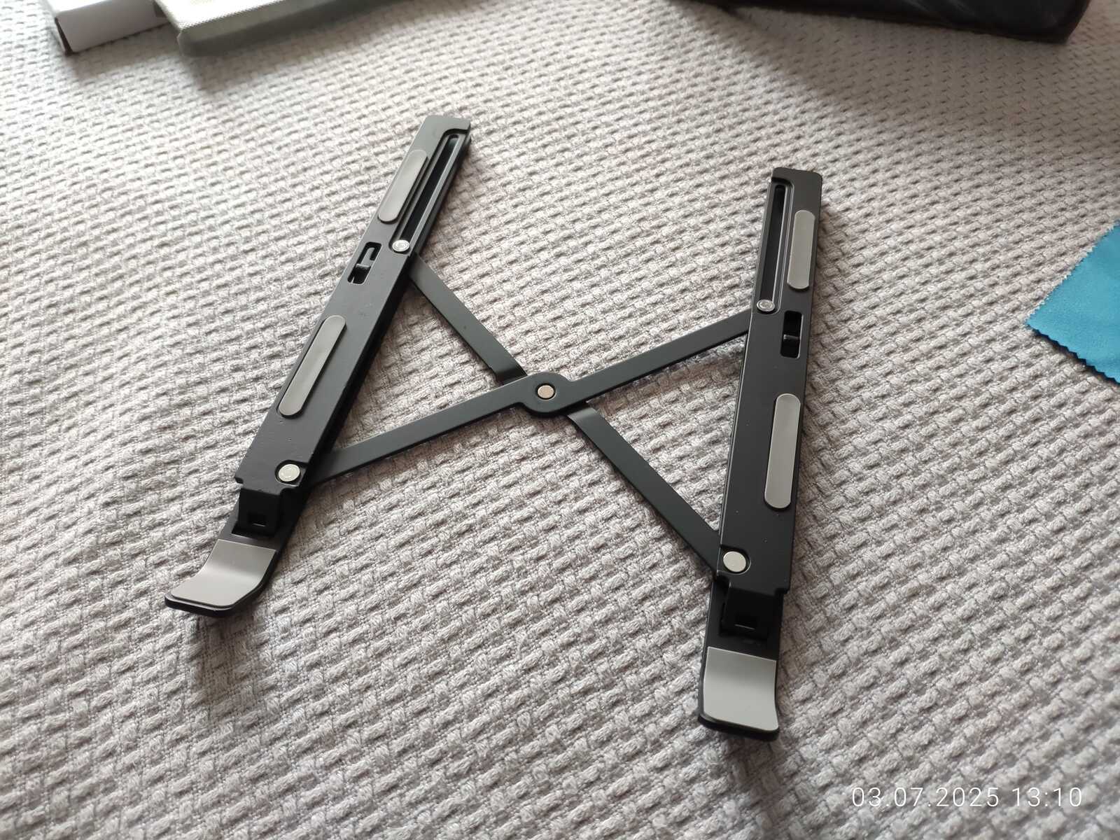

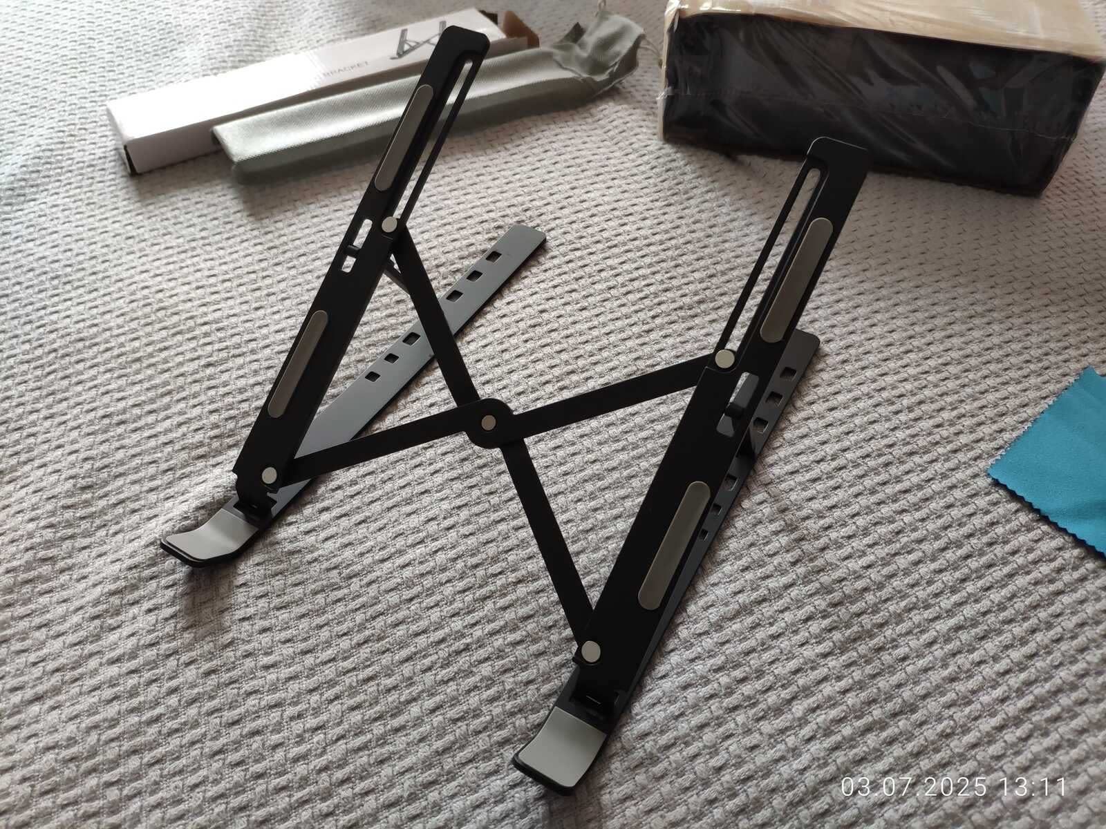

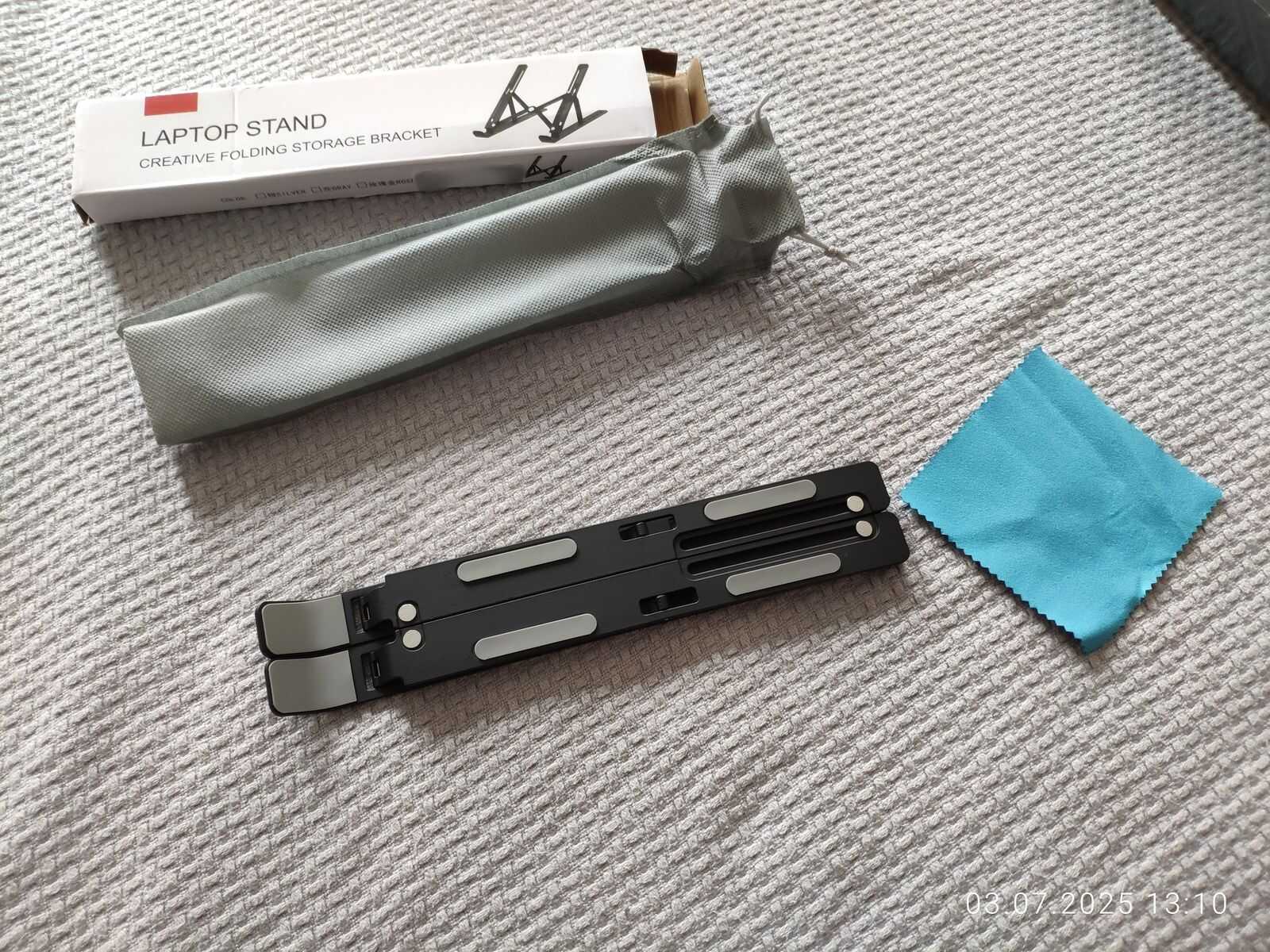

Пассивная подставка

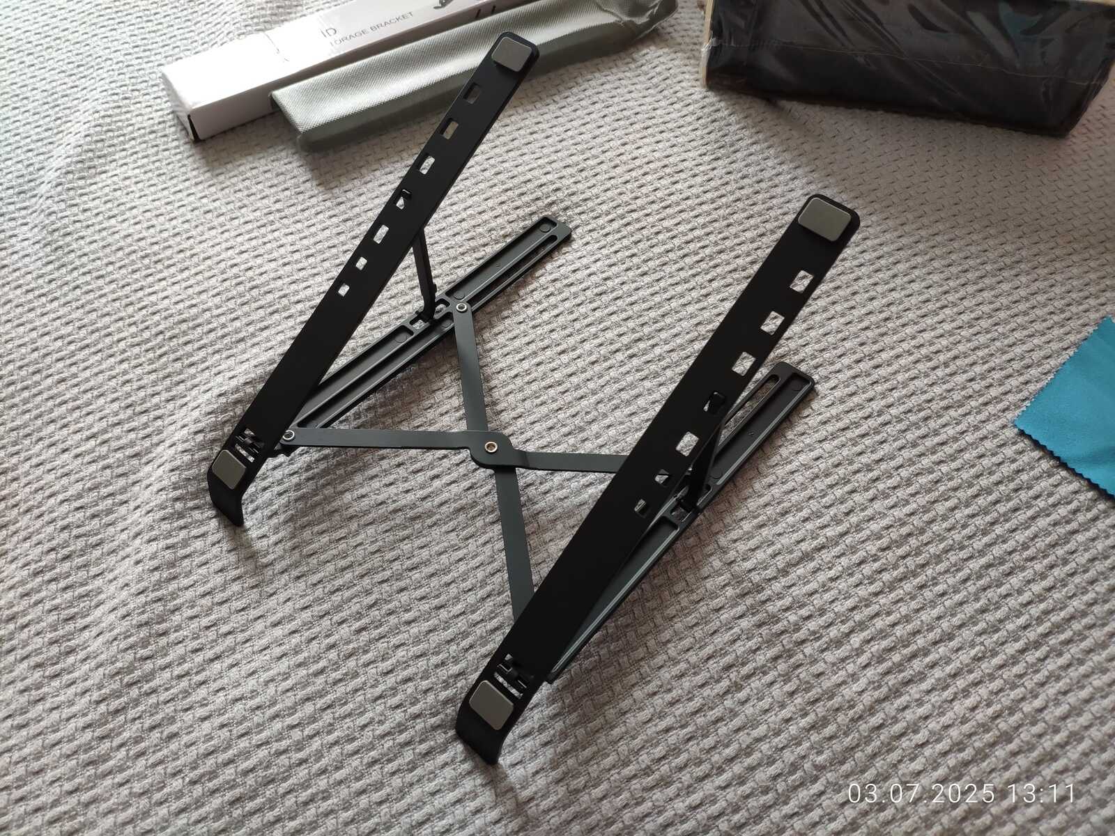

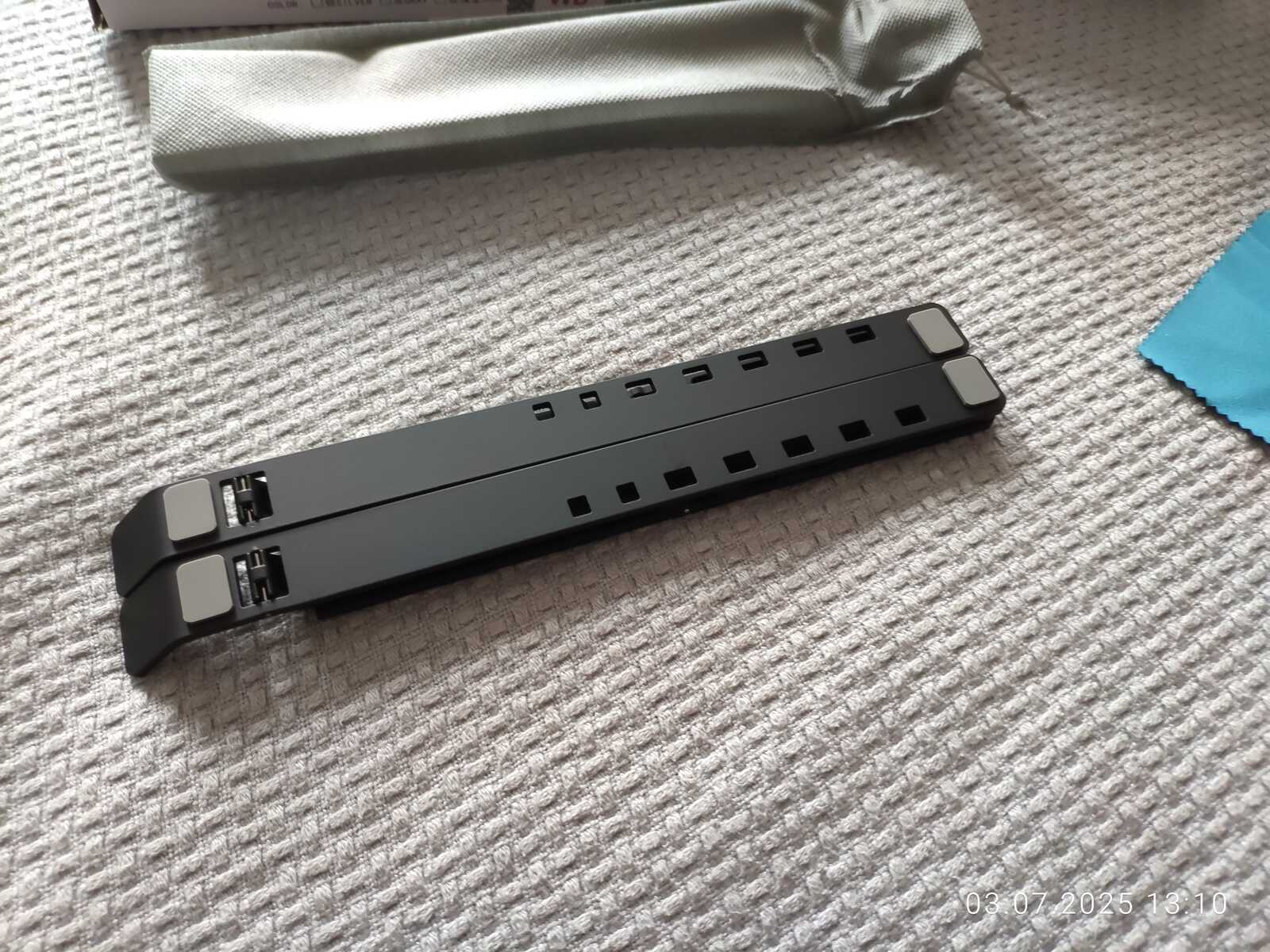

Начнём с раскладного пассивного варианта из алюминиевого сплава. В подарок положили тряпочку для чистки дисплея. Не скажу, что это уместно, но спасибо.
Хотя подставка и заявлена для работы с ноутбуками до 17 дюймов, но в действительности это не совсем так.
Габариты в сложенном состоянии — 25x4.5x2 сантиметра. Максимальные габариты в полностью разложенном состоянии — 25x18x15 сантиметров. Площадь для установки ноутбука - 18x22 сантиметра.
Мне нравится эта качественная подставка. Но проблема в том, что она слишком маленькая. Максимум для 15 дюймовых ноутбуков.

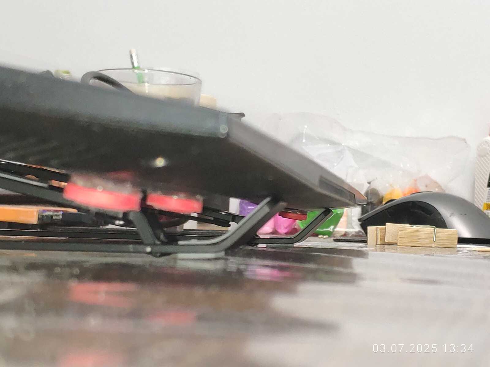

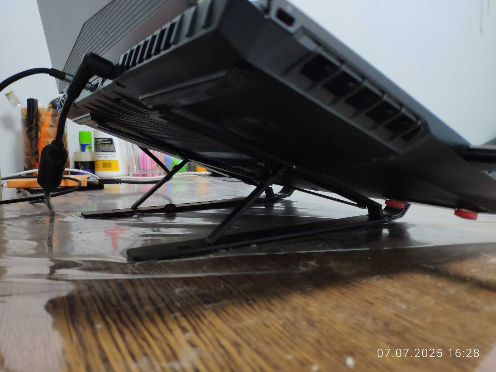

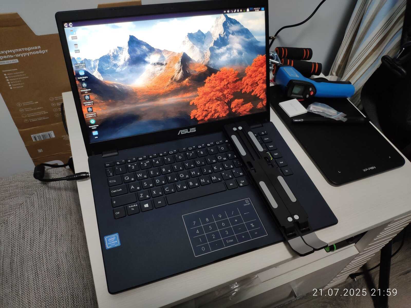

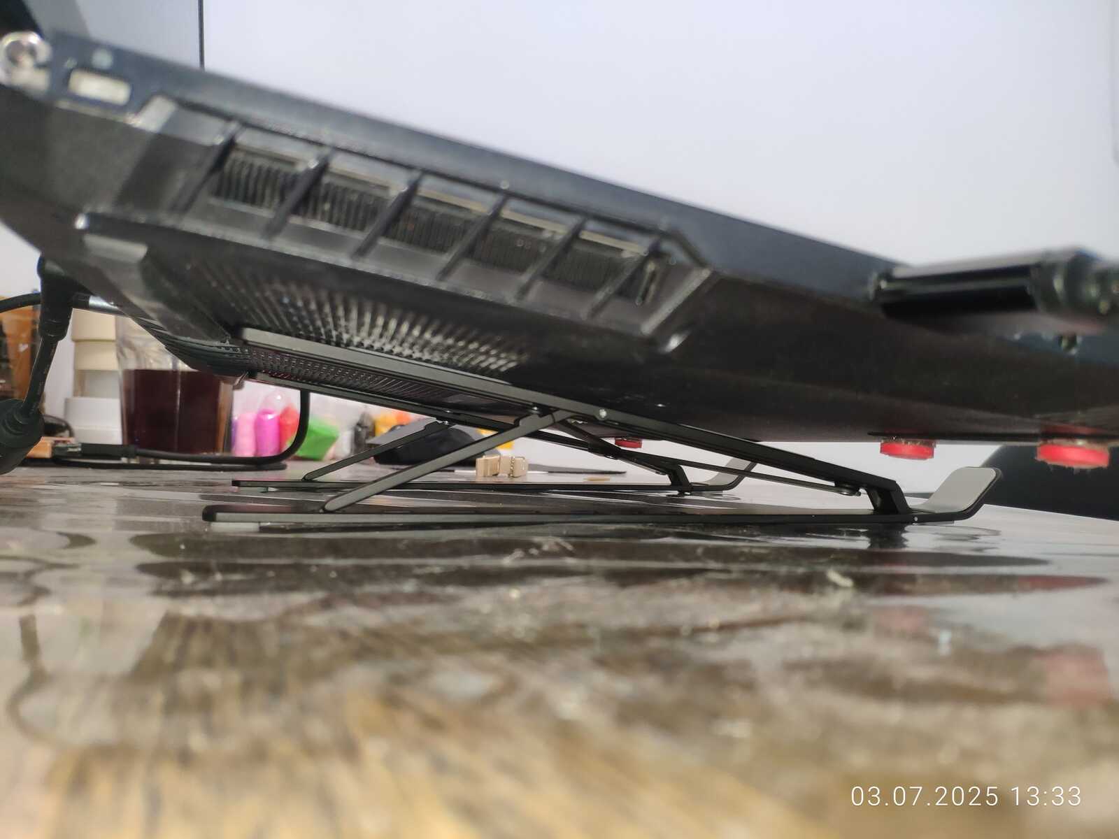

Так как Asus TUF F17 не показал заметных улучшений в плане охлаждения даже с активным вариантом подставки, а на пассивную устанавливать было страшно, то в качестве экспериментальной тушки я использую второй ноутбук — MONSTER Tulpar T7. Его не так жалко, если что-то пойдёт не так.
В целом расположить устройство можно, но это выглядит сомнительно.

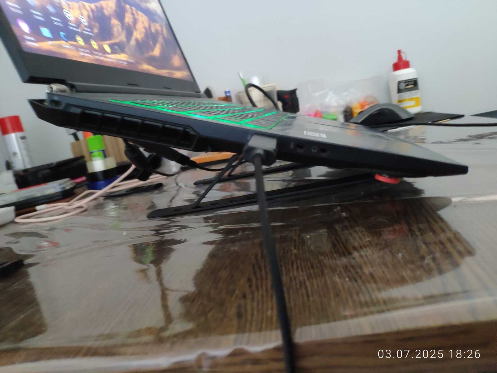

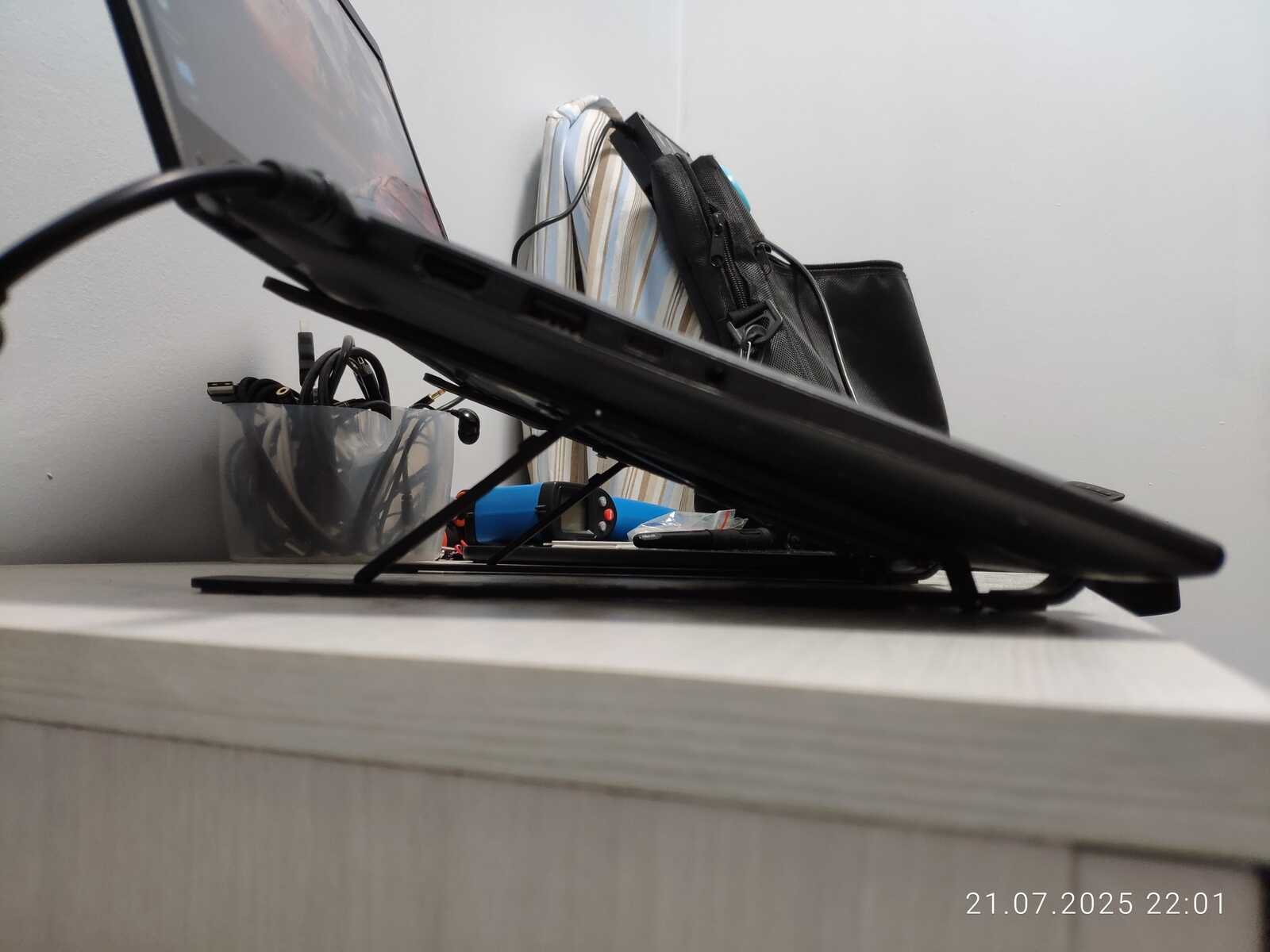

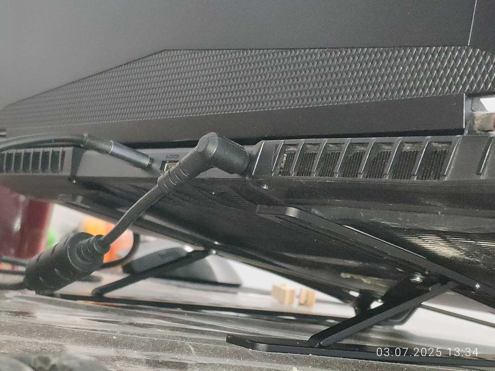

Я какое-то время даже использовал эту пассивную подставку, ведь с ней ноутбук определённо лучше охлаждался. Однако это нестабильная конструкция. Буквально болтается от любого прикосновения.

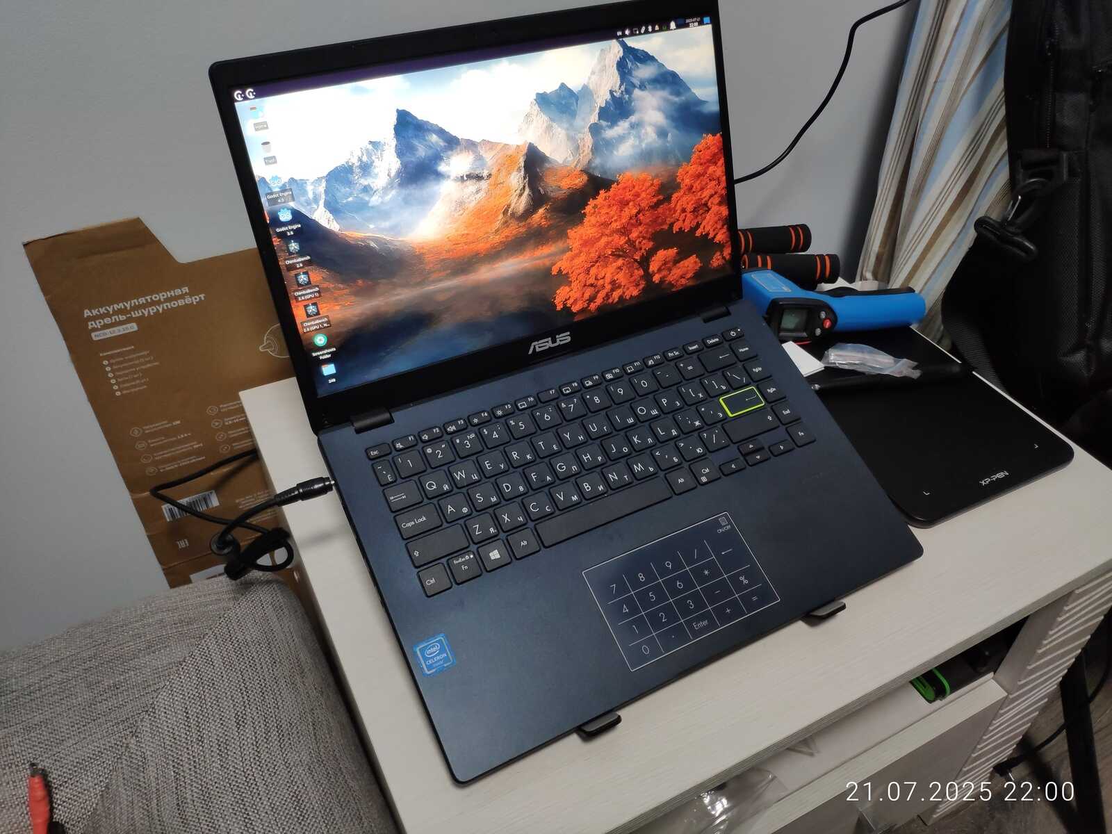

А вот для устройства размером 14 дюймов оказалось в самый раз. Правда, смысла нет, ведь сам ноутбук с пассивной системой охлаждения...
В общем, эта штука годится для ноутбуков не более 15 дюймов, а потому не представляет особого интереса.

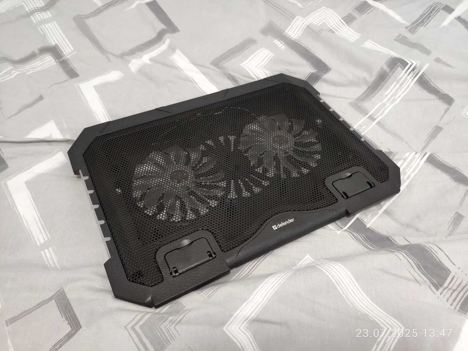

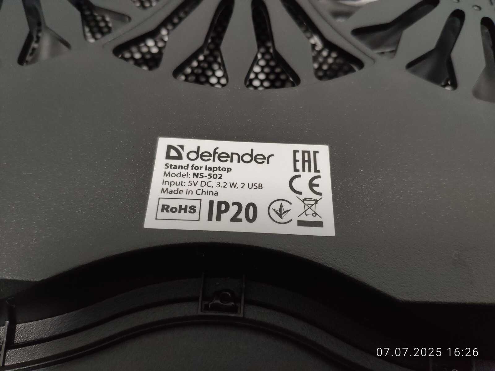

Defender NS-502

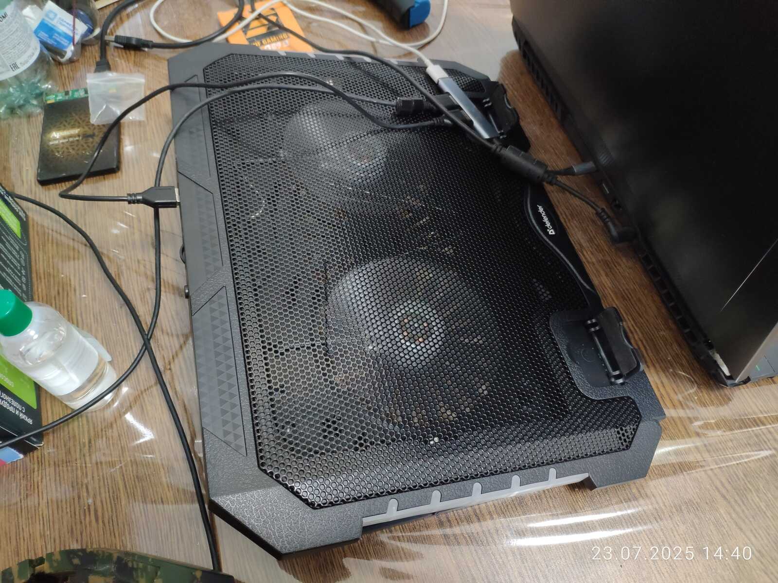

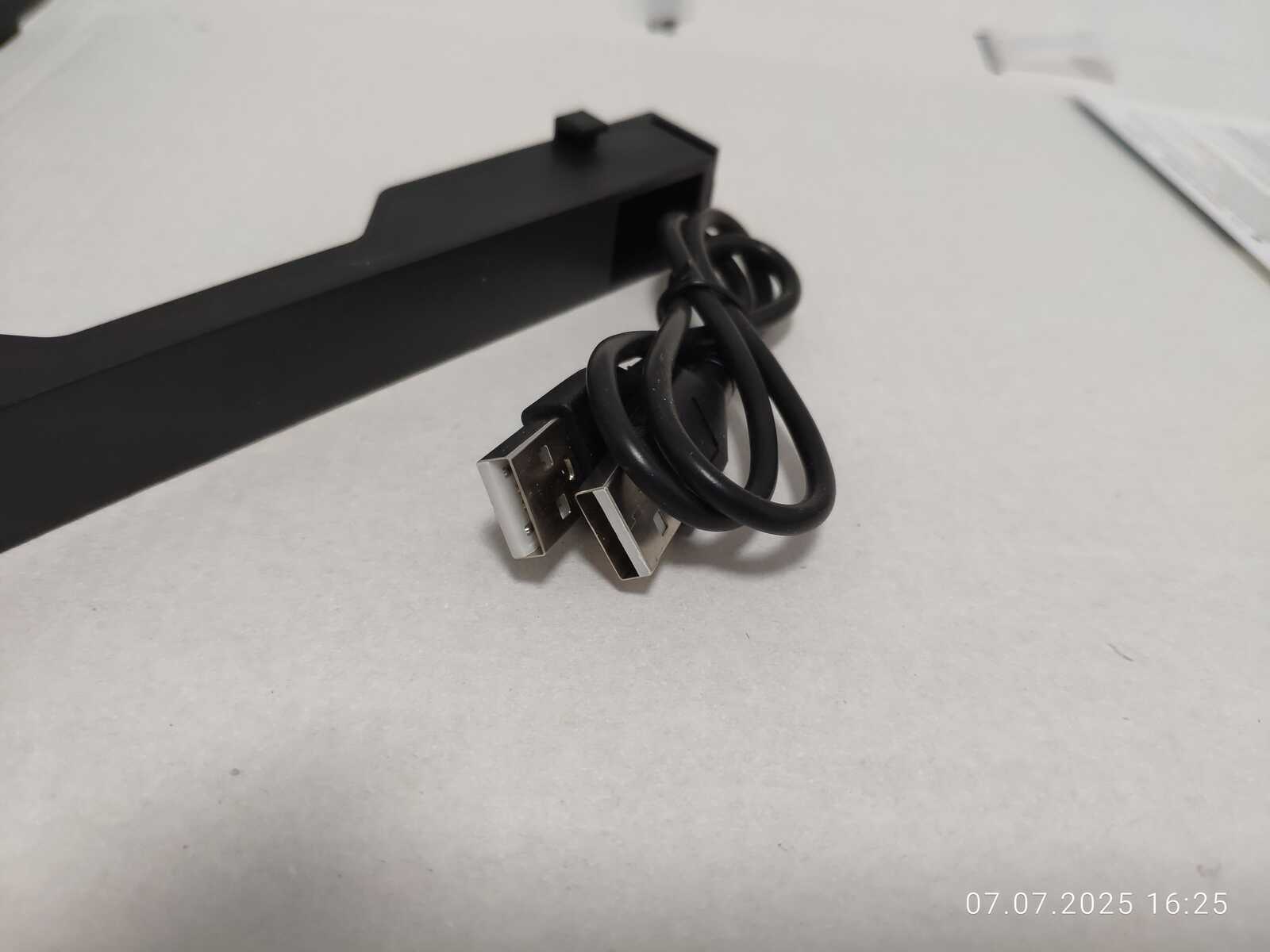

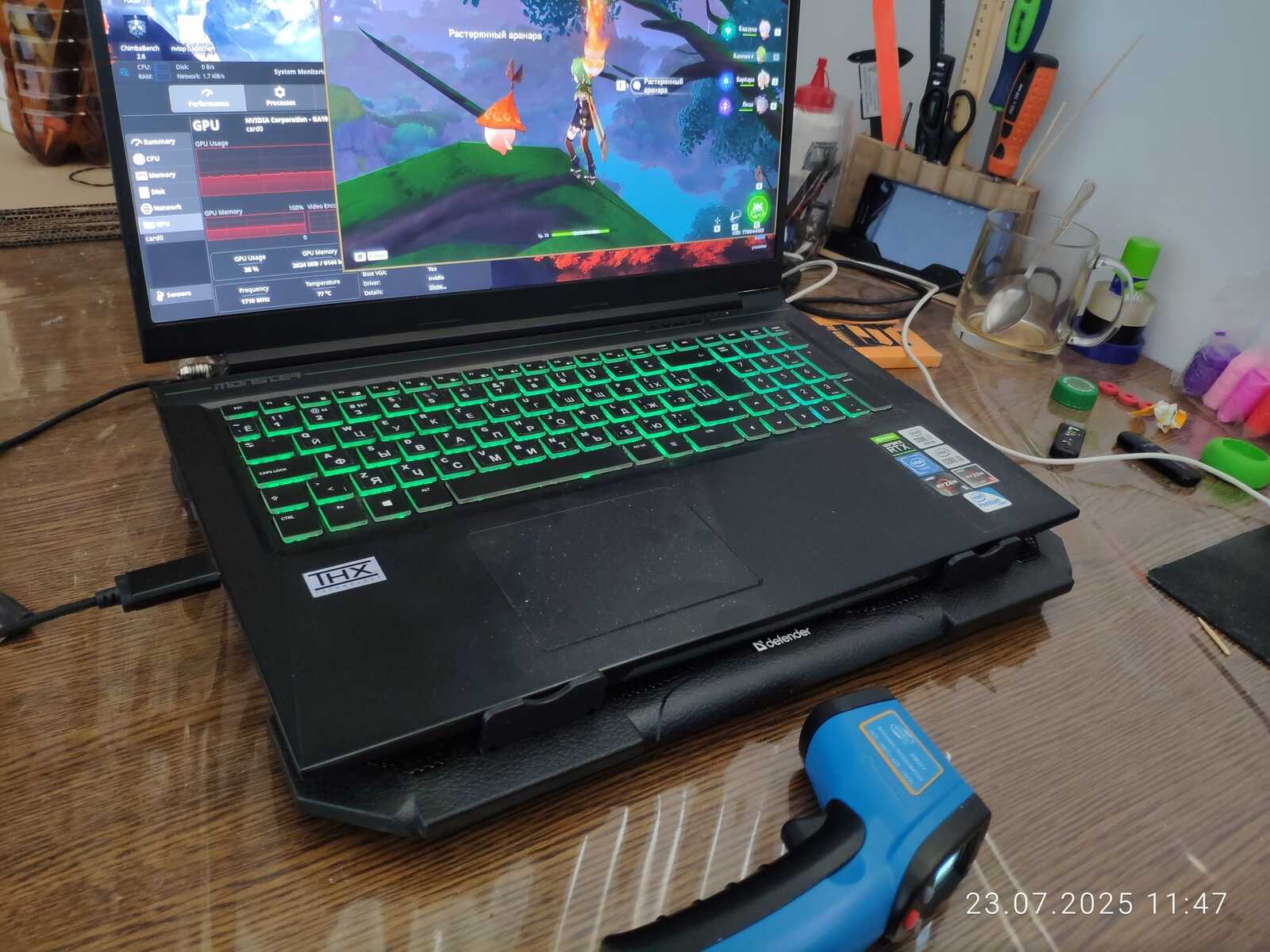

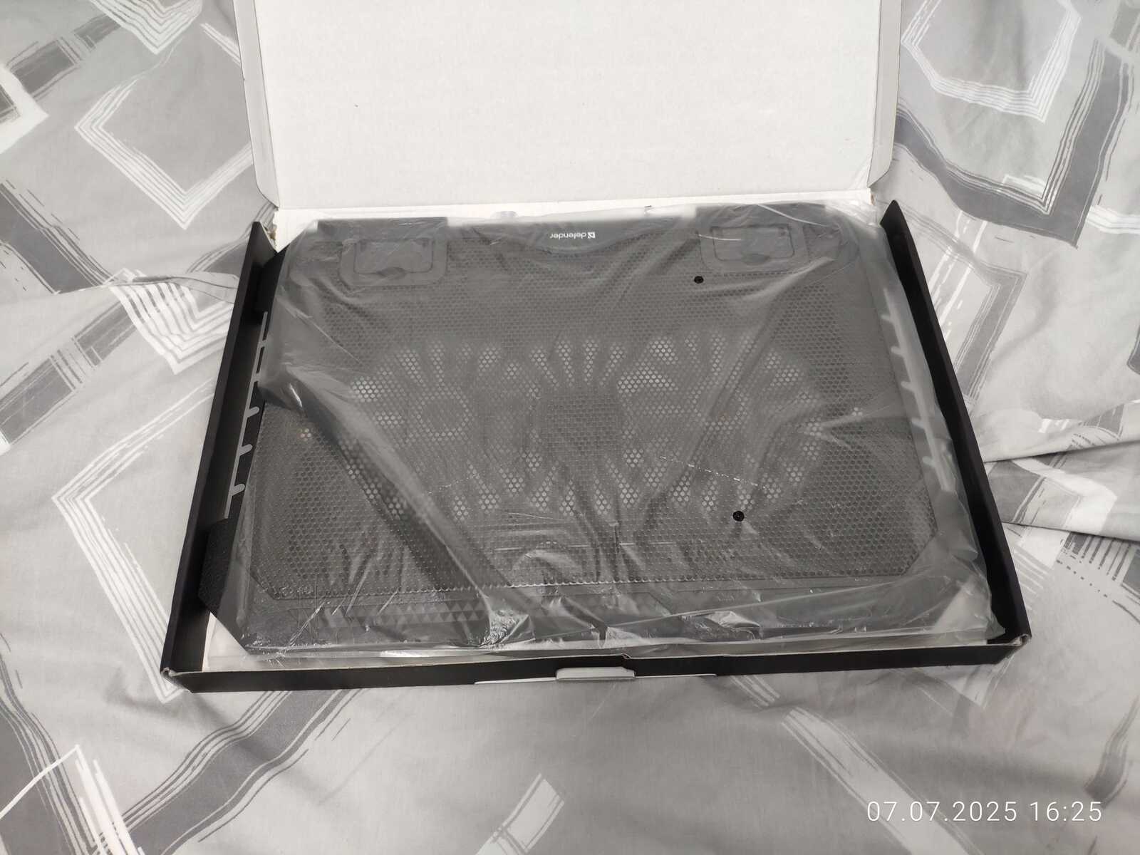

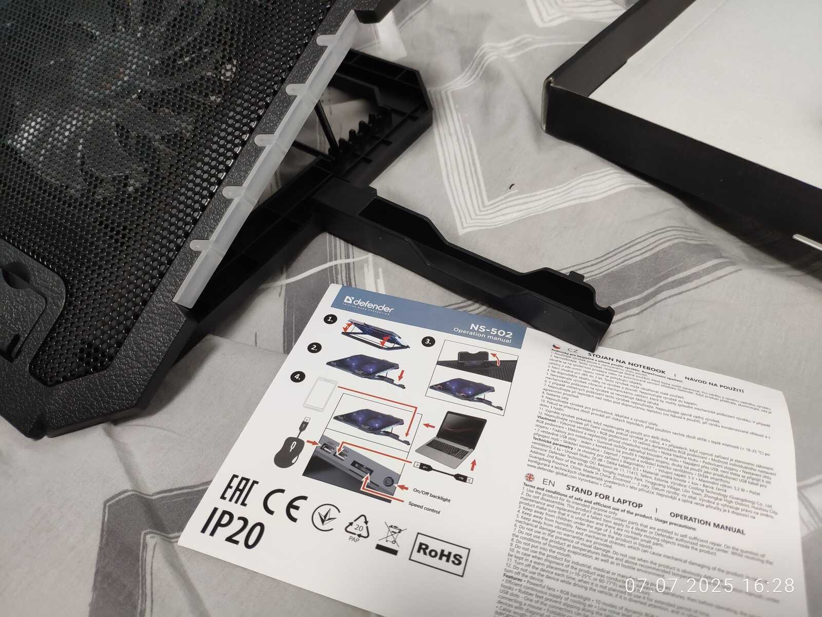

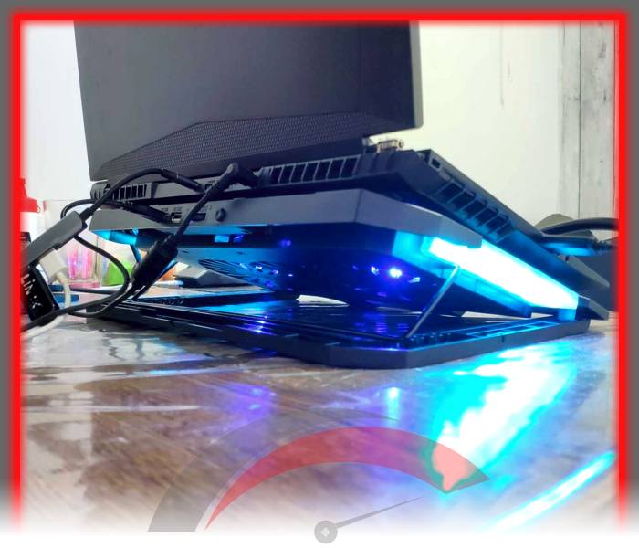

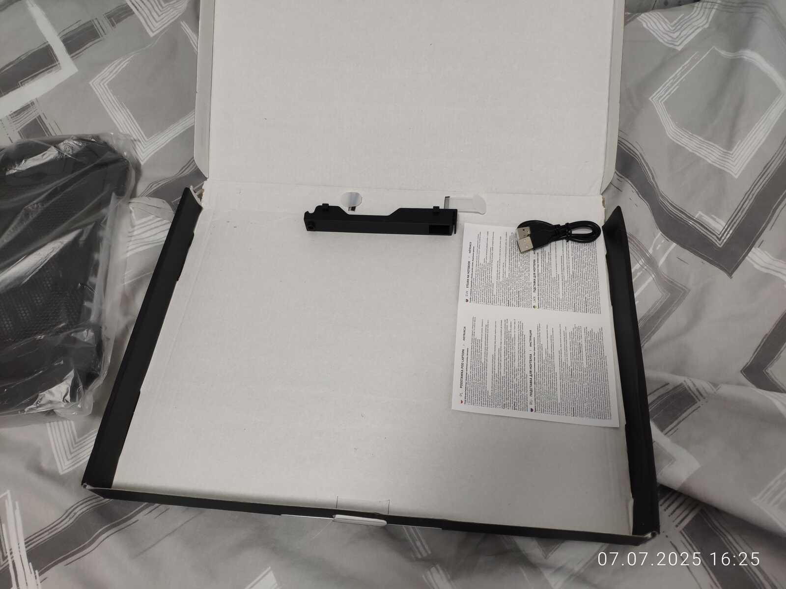

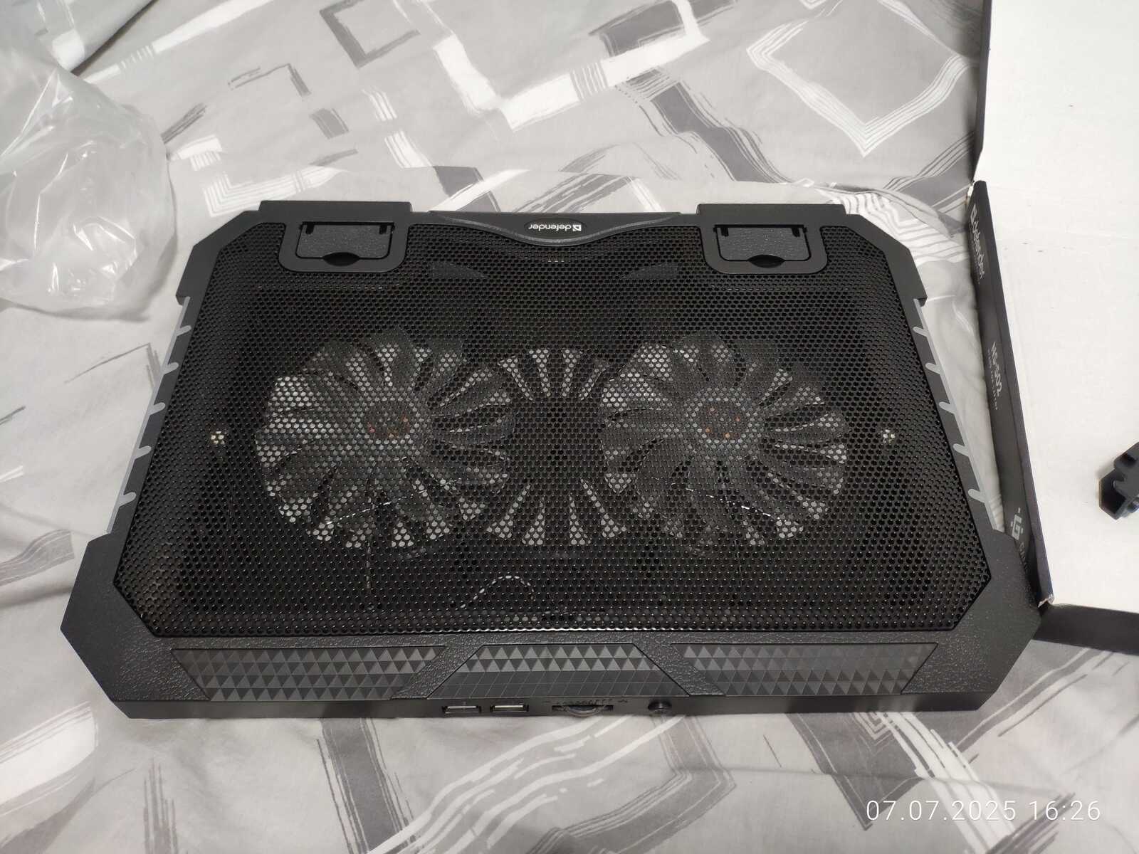

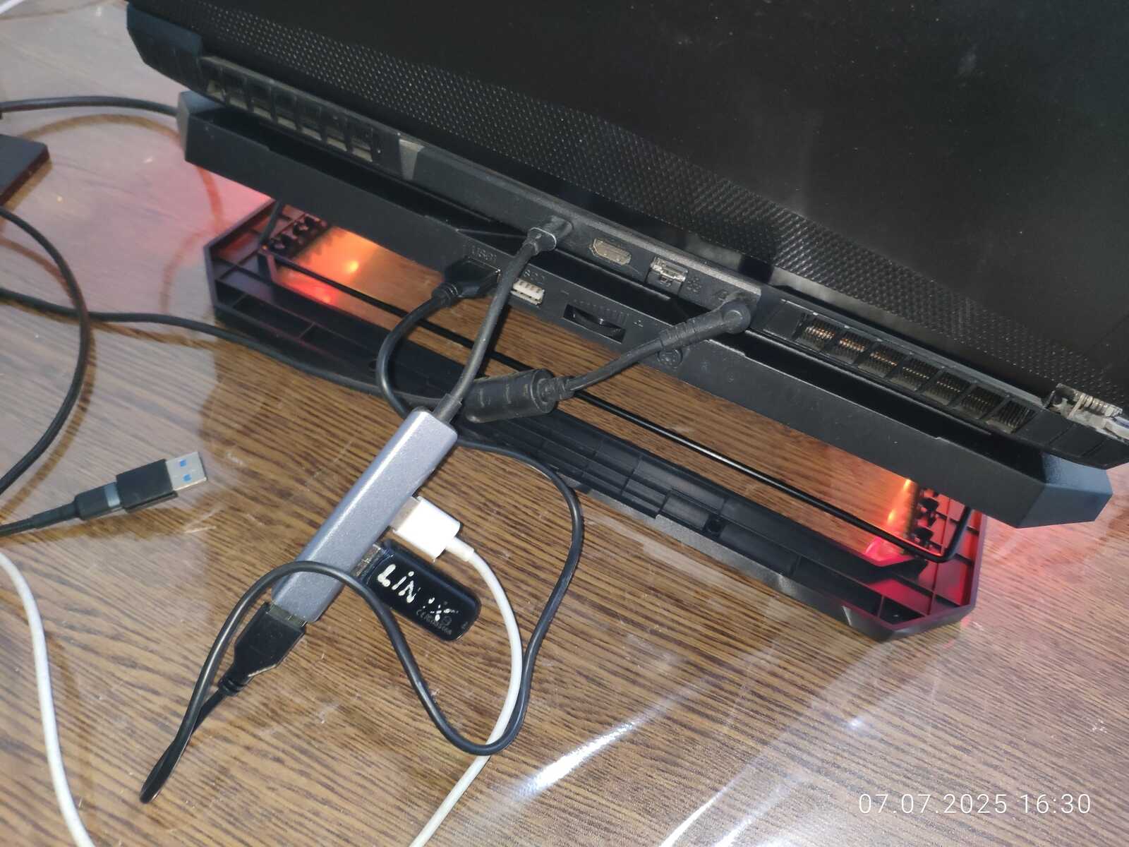

Приступаем к обзору активного варианта от Defender. Здесь уже действительно можно расположить ноутбук размером 17 дюймов. В комплекте есть USB-USB кабель, модуль для смартфона и инструкция.

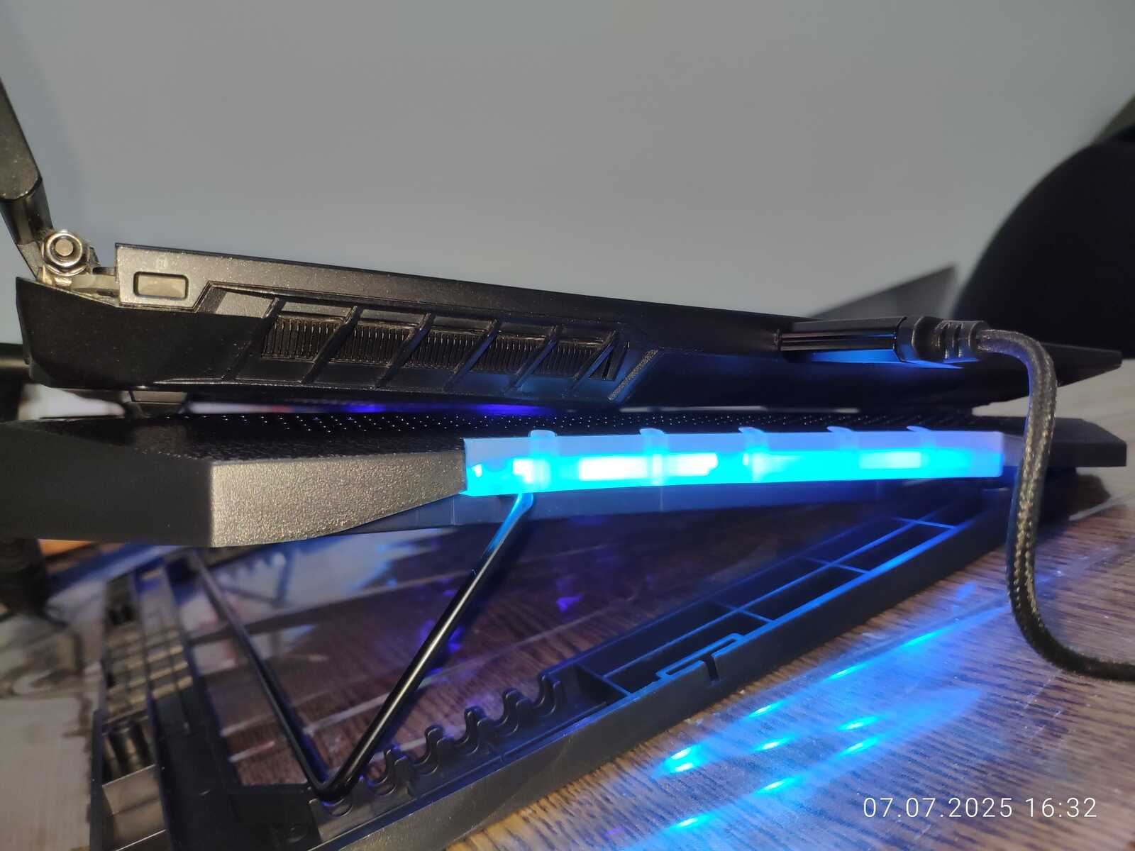

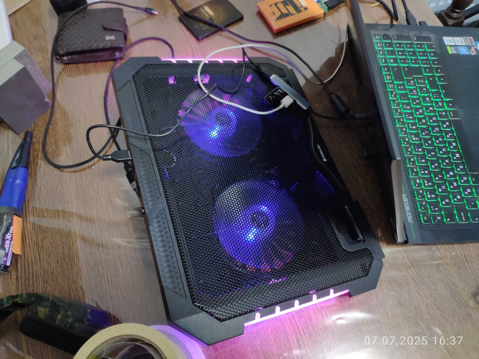

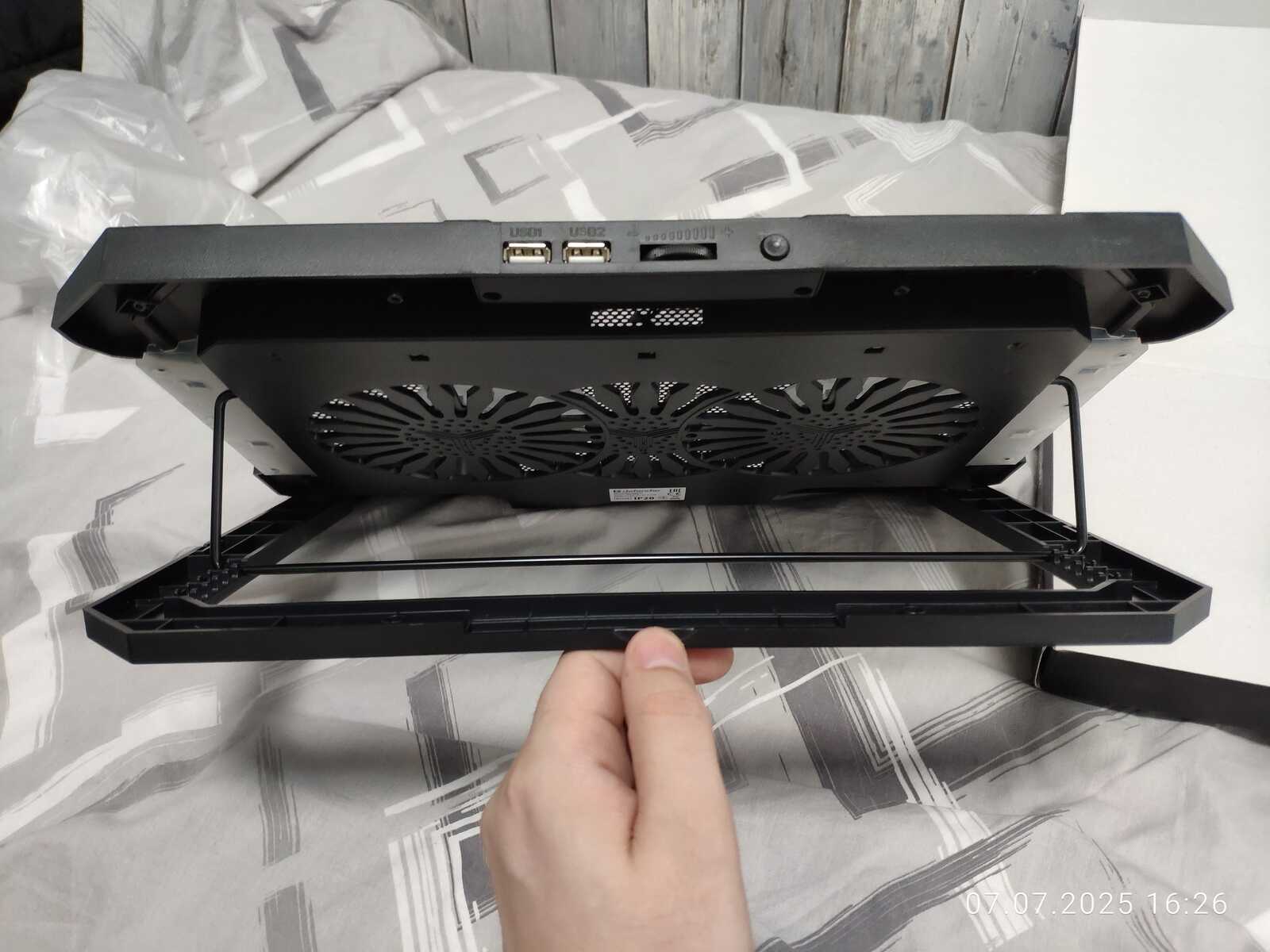

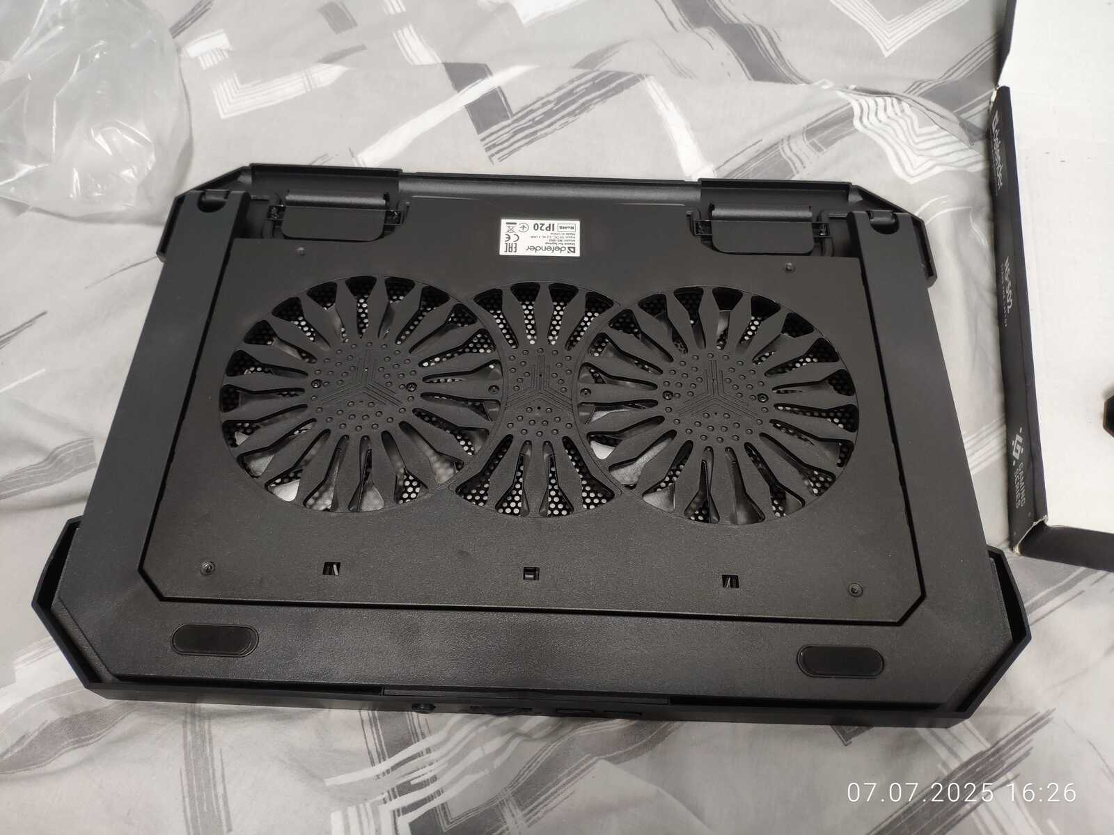

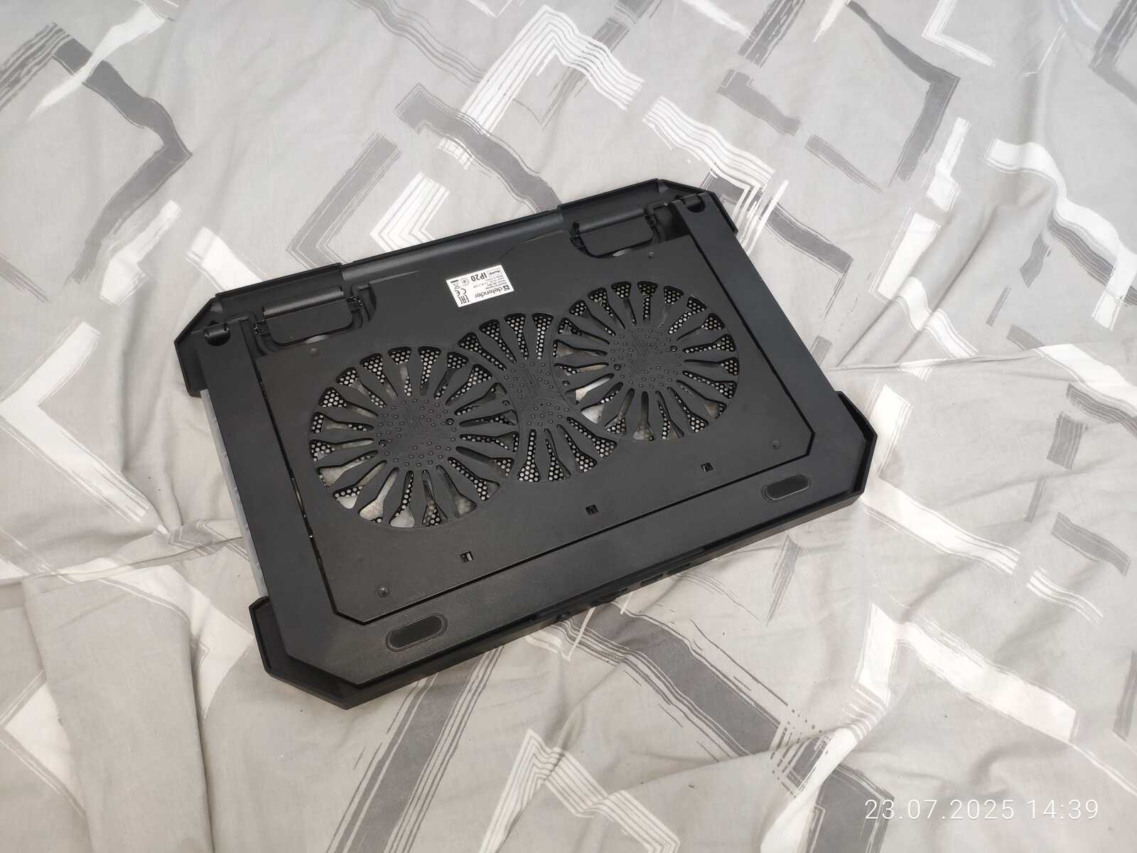

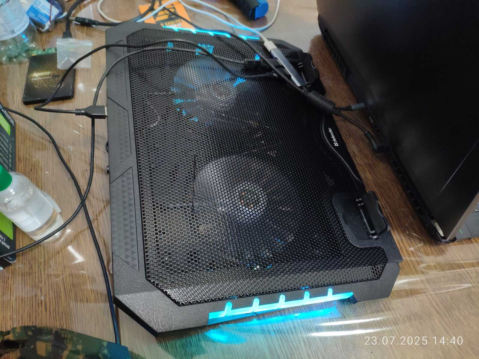

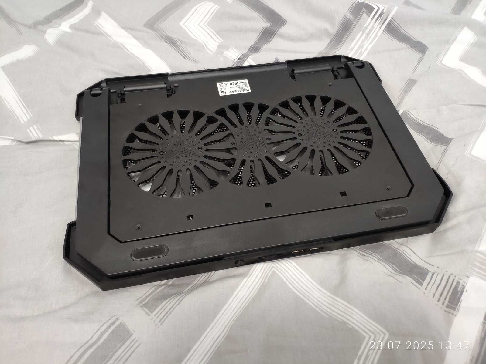

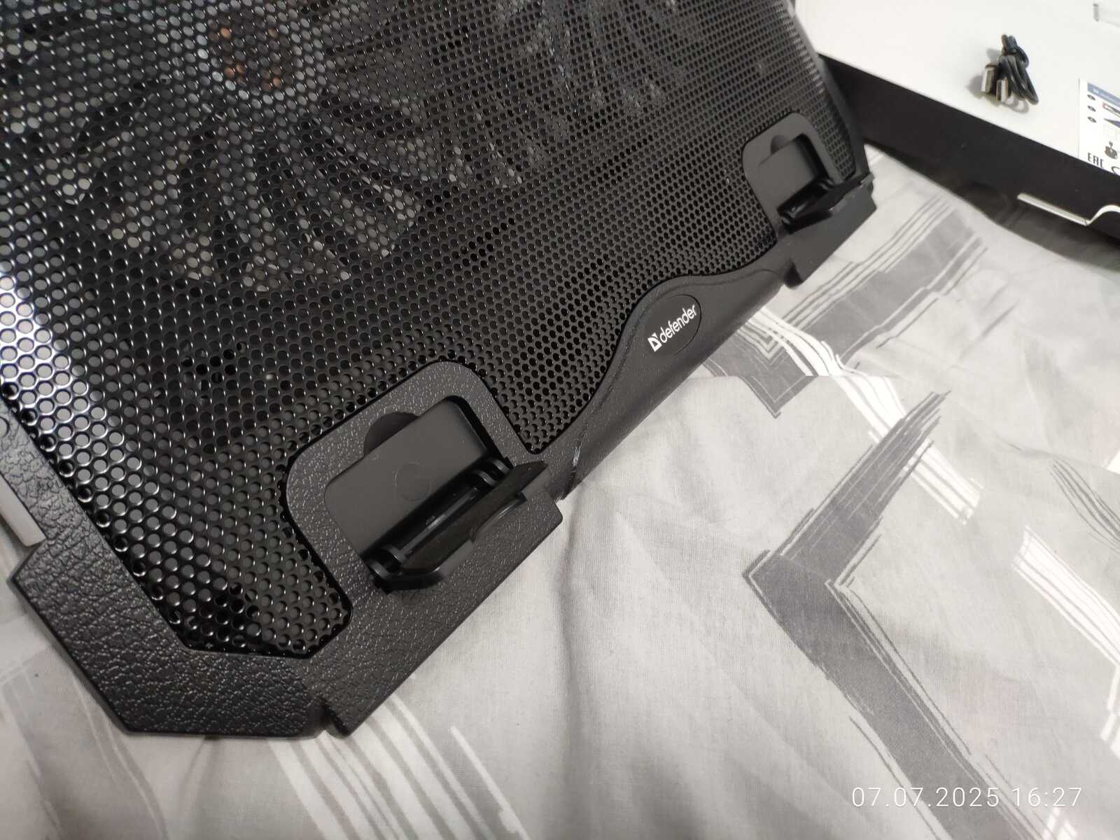

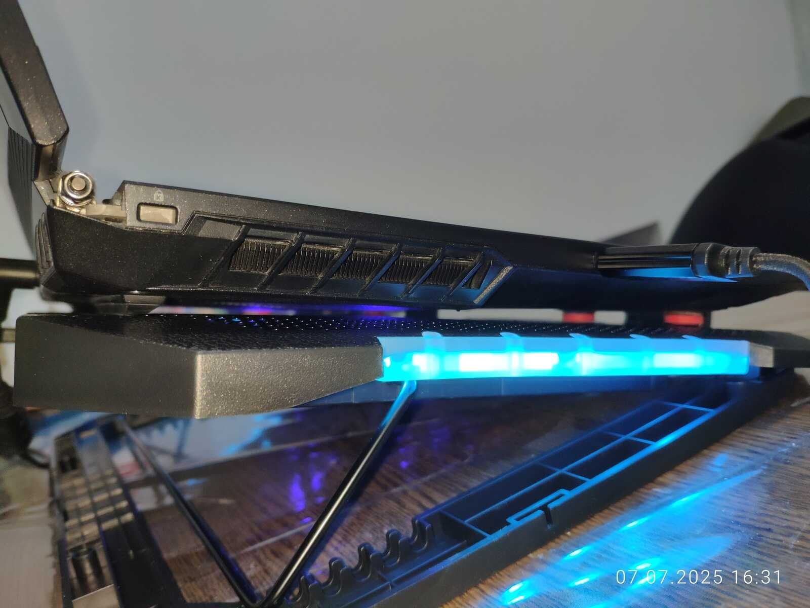

Габариты подставки в сложенном состоянии - около 40x29x2.3 сантиметров. В полностью открытом состоянии высота увеличивается до 13 сантиметров. В наличии два вентилятора диаметром 120 миллиметров, хотя видно место для установки одного вентилятора по центру.

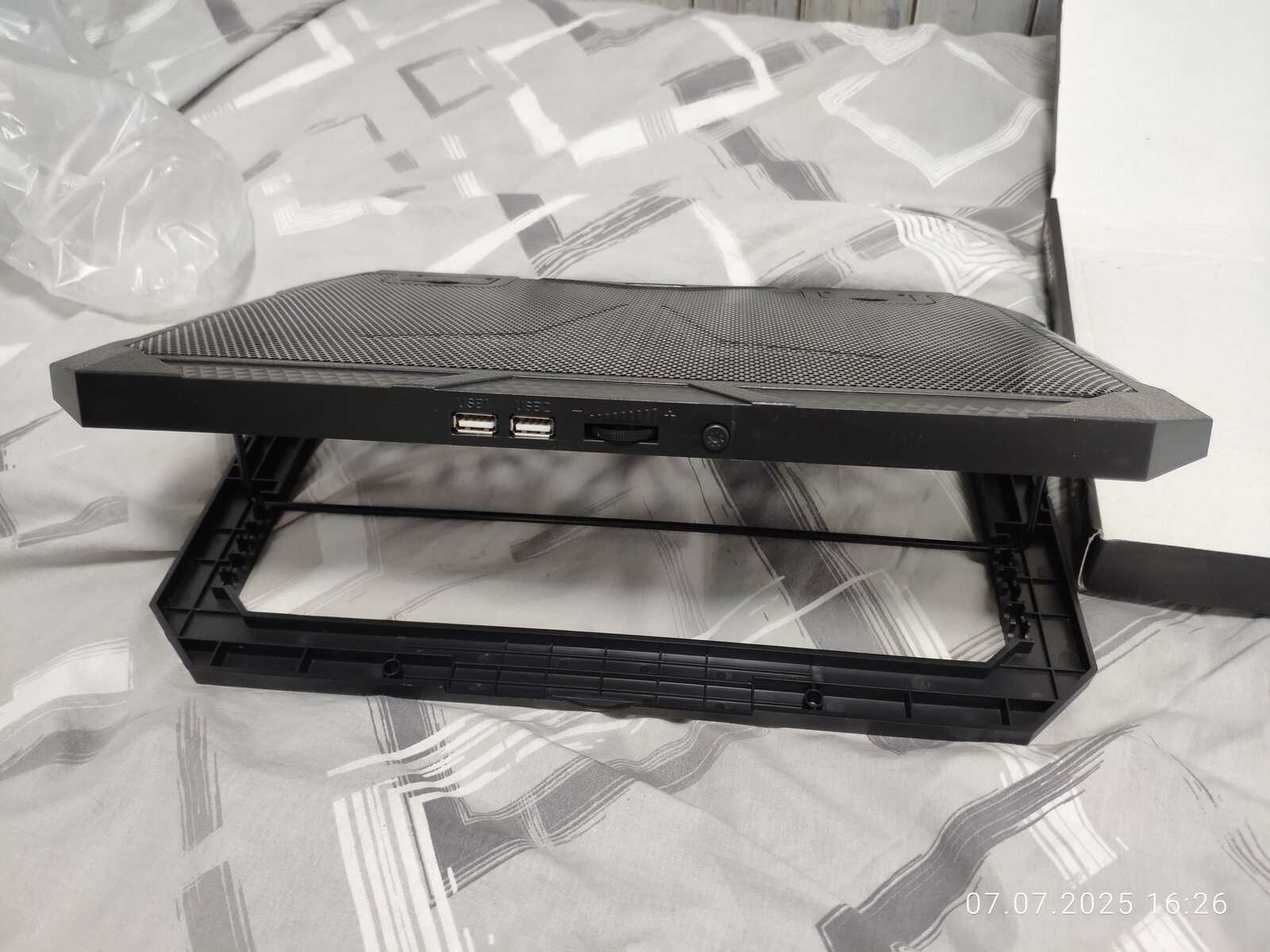

Конструкция выглядит и работает устойчиво. Есть упорные лепестки для передней части ноутбука, чтобы не поехал с подставки при максимальном подъёме.

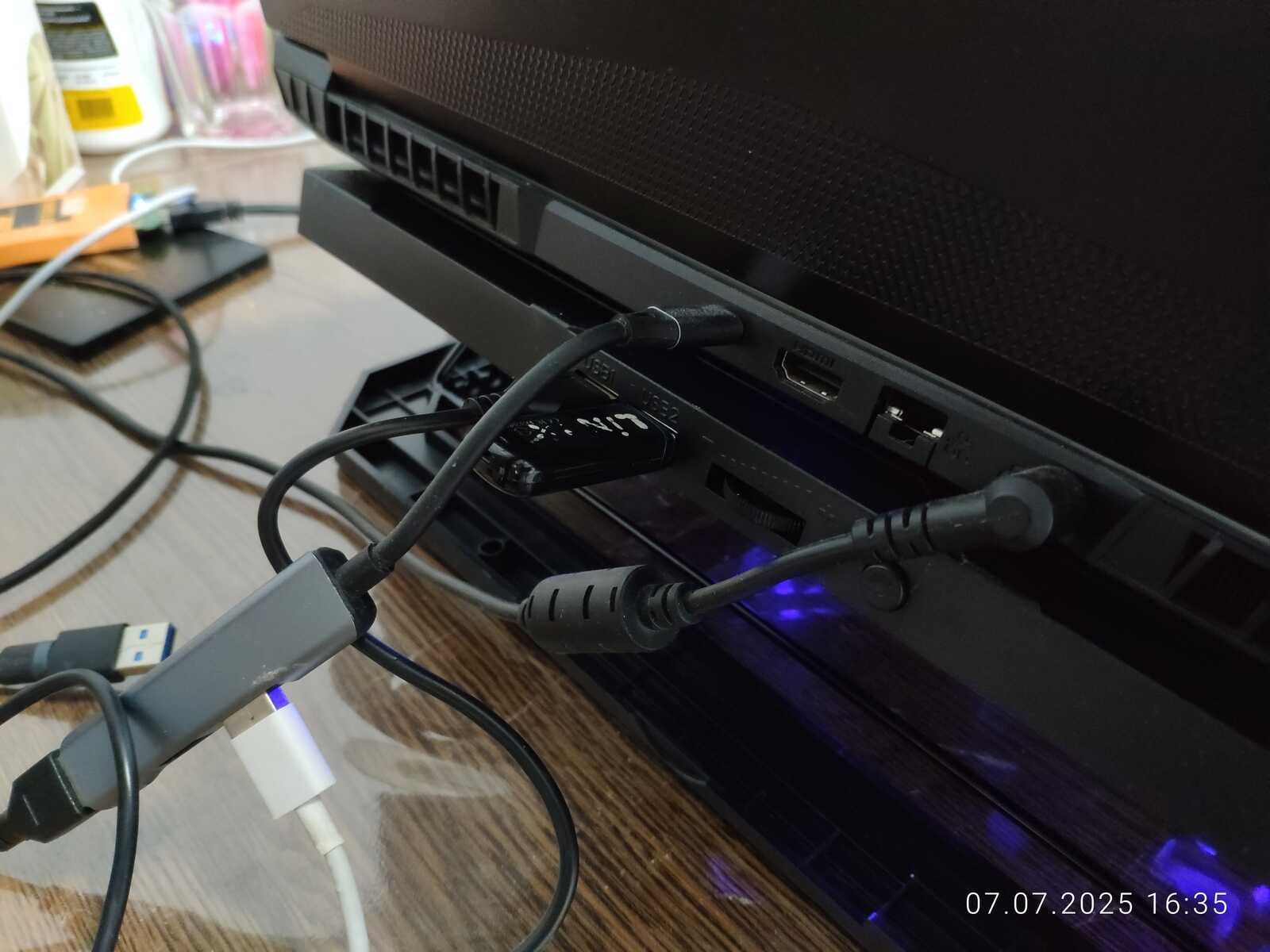

На задней стороне расположились два USB гнезда, регулятор оборотов и кнопка настройки RGB подсветки. Скажу сразу: Регулятор оборотов следовало сместить к краю, ибо не всегда удобно тянуться до середины при установленном ноутбуке. Будь она сбоку или ближе к краю, было бы гораздо удобнее в использовании.

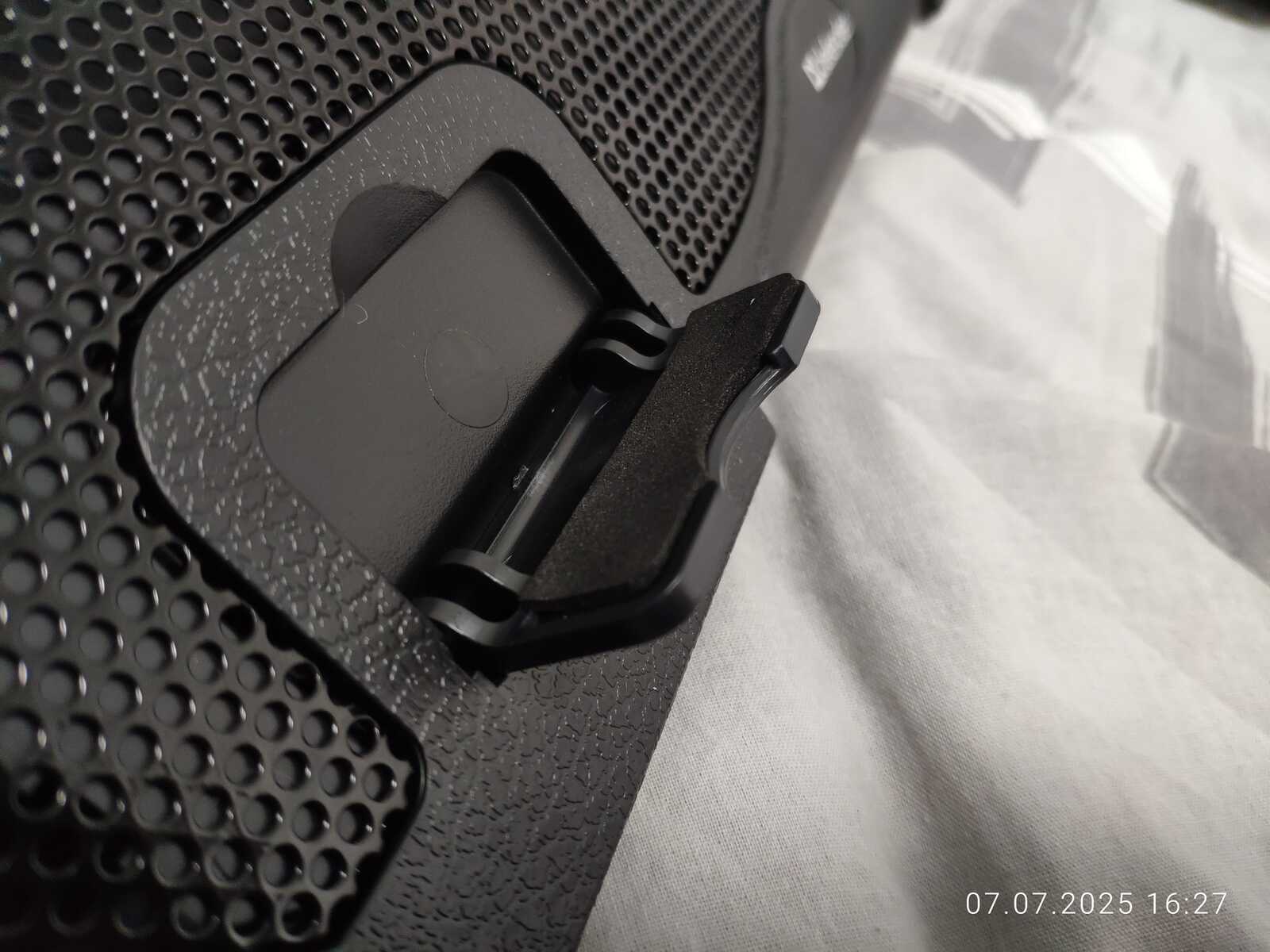

Ну а модуль для смартфона оказался странным дополнением. Не знаю, может, я чего-то не понимаю, но с этим модулем невозможно полностью закрыть подставку с ноутбуком. Выглядит так, будто проектировщика в последний момент заставили придумать какую-нибудь фигню, чтобы было больше деталей в комплекте.

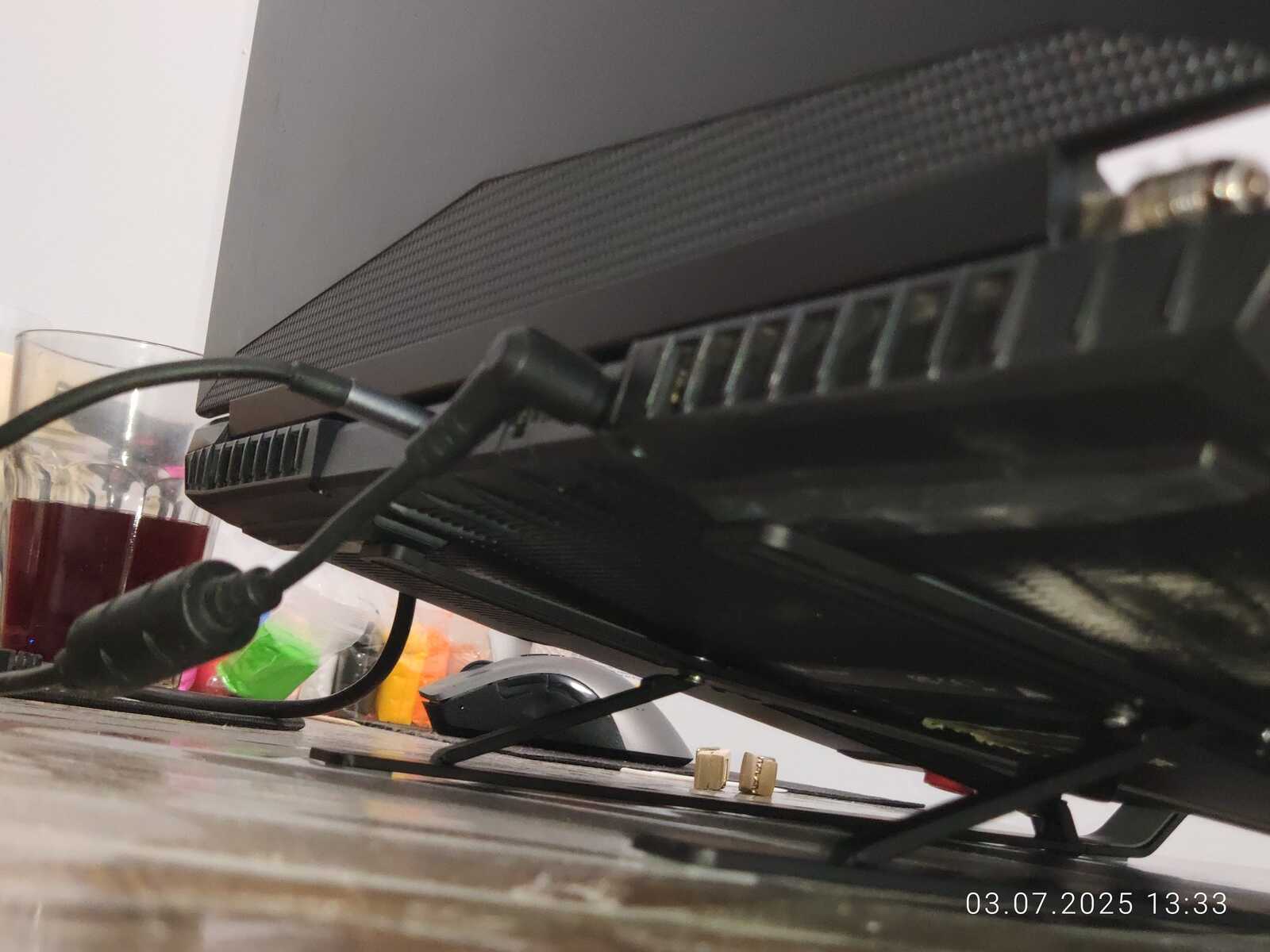

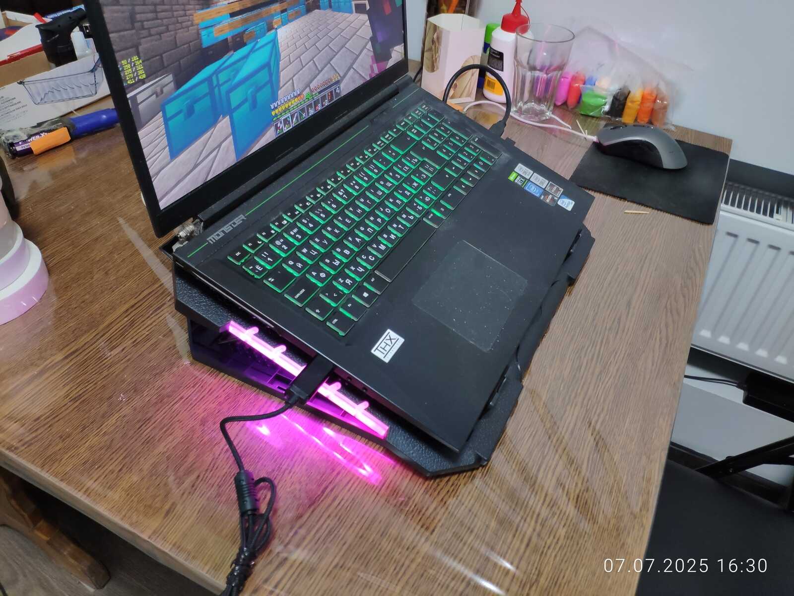

В любом случае меняю пассивную подставку на активную. Ноутбук теперь намного устойчивее расположился, а самое главное — стоит на всех своих заводских ножках.

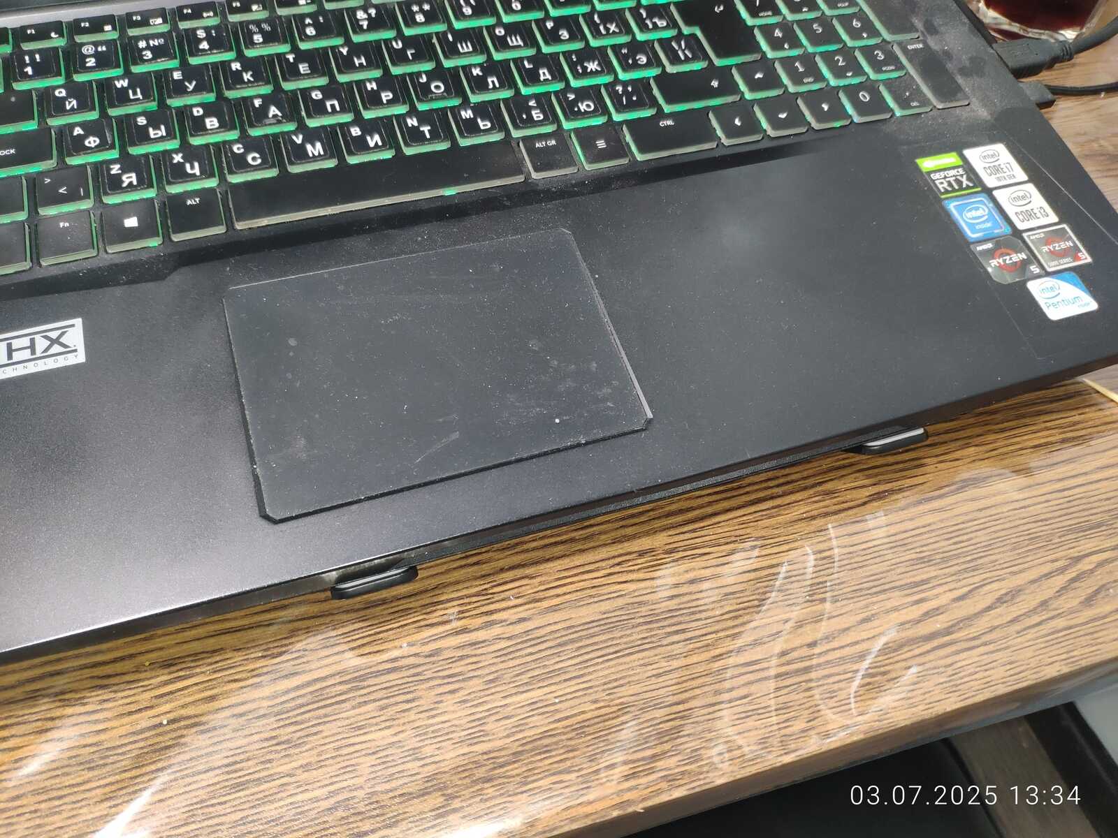

Для тех, кто не понял. Пассивная подставка предлагала лишь несколько точек опоры, именно на эти точки приходился весь вес устройства. Стоит ли говорить, что при такой установке на поддон ноутбука приходится неравномерная нагрузка, что приводит к деформации устройства при длительной эксплуатации.
Это не особо критично для лёгких ноутбуков, но тяжелые игровые устройства следует устанавливать, учитывая распределение нагрузки на поддон. Для Monster Tulpar T7 v20.3 это тоже не сильно критично. Он изготовлен из прочного и качественного пластика.
Но совсем другое дело, если вместо ноутбука какой-нибудь MSI Alpha 15, изготовленный из низкосортного пластика. Что даже установленный на ровную поверхность, со временем не только протёрся, но и втулки отломались, ибо на ноутбук постоянно ложились руки при использовании, что приводило к деформациям и поломкам в корпусе.
В любом случае нет ничего лучше полноценной подставки с плоским основанием. Такая не только убережёт от дополнительных поломок ноутбуки, изготовленные из низкосортного пластика, но и вполне качественные устройства проживут дольше.

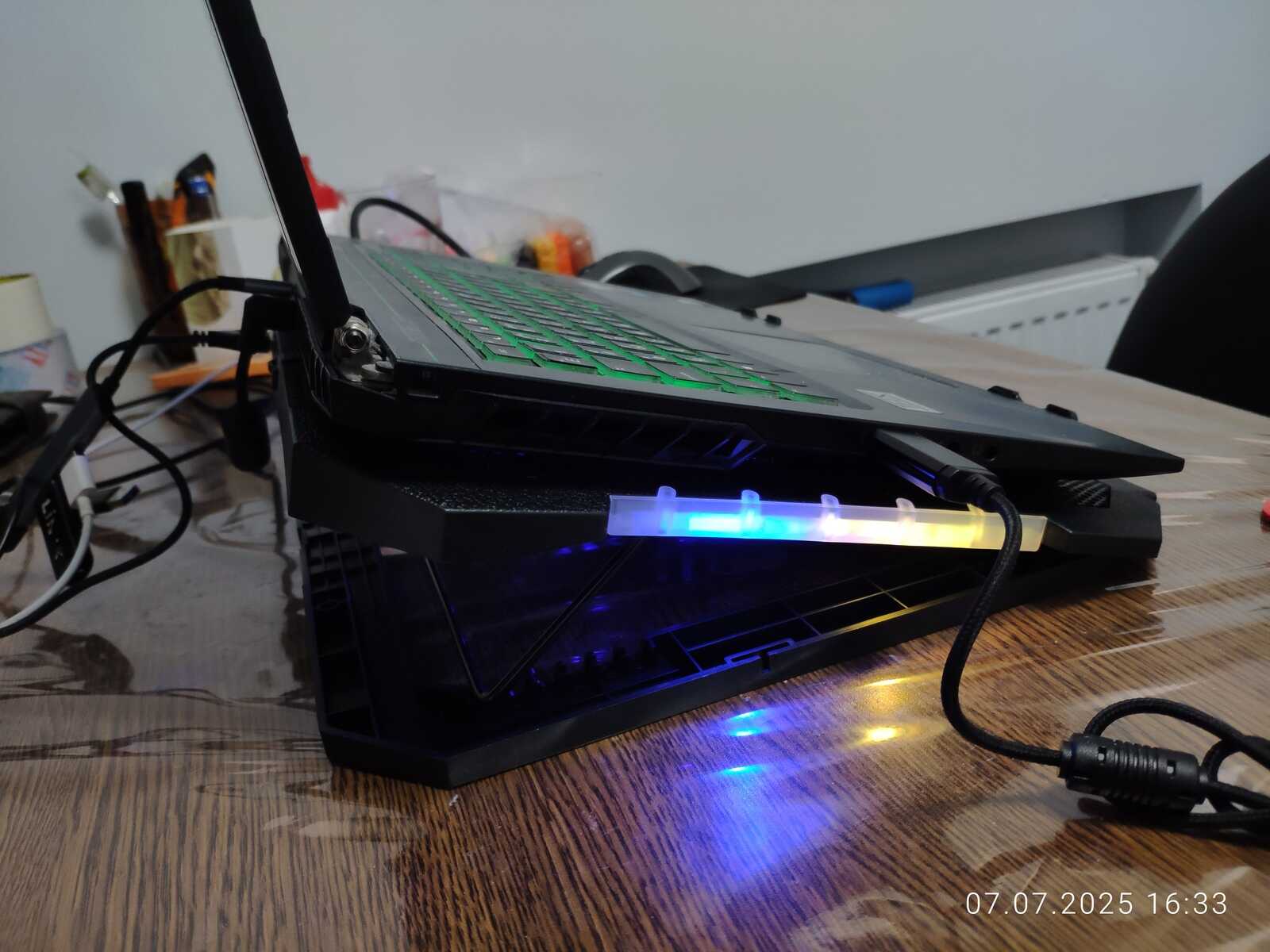

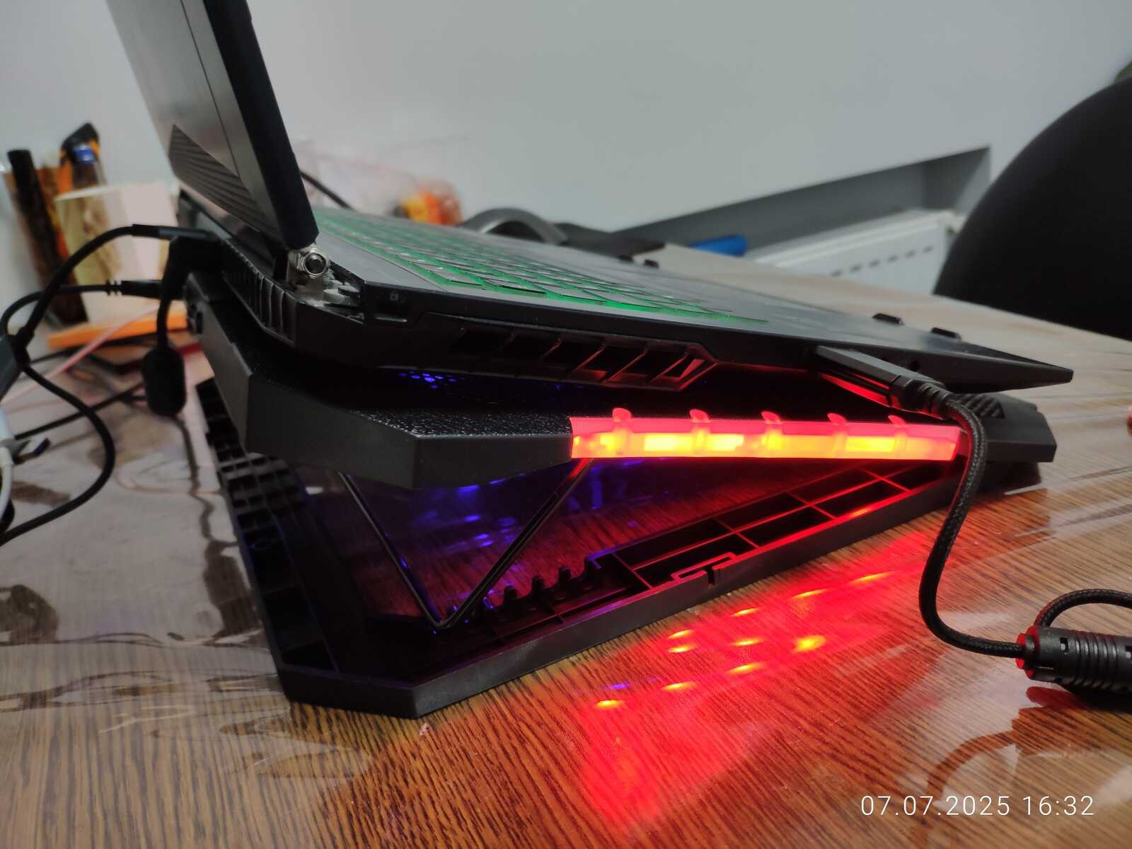

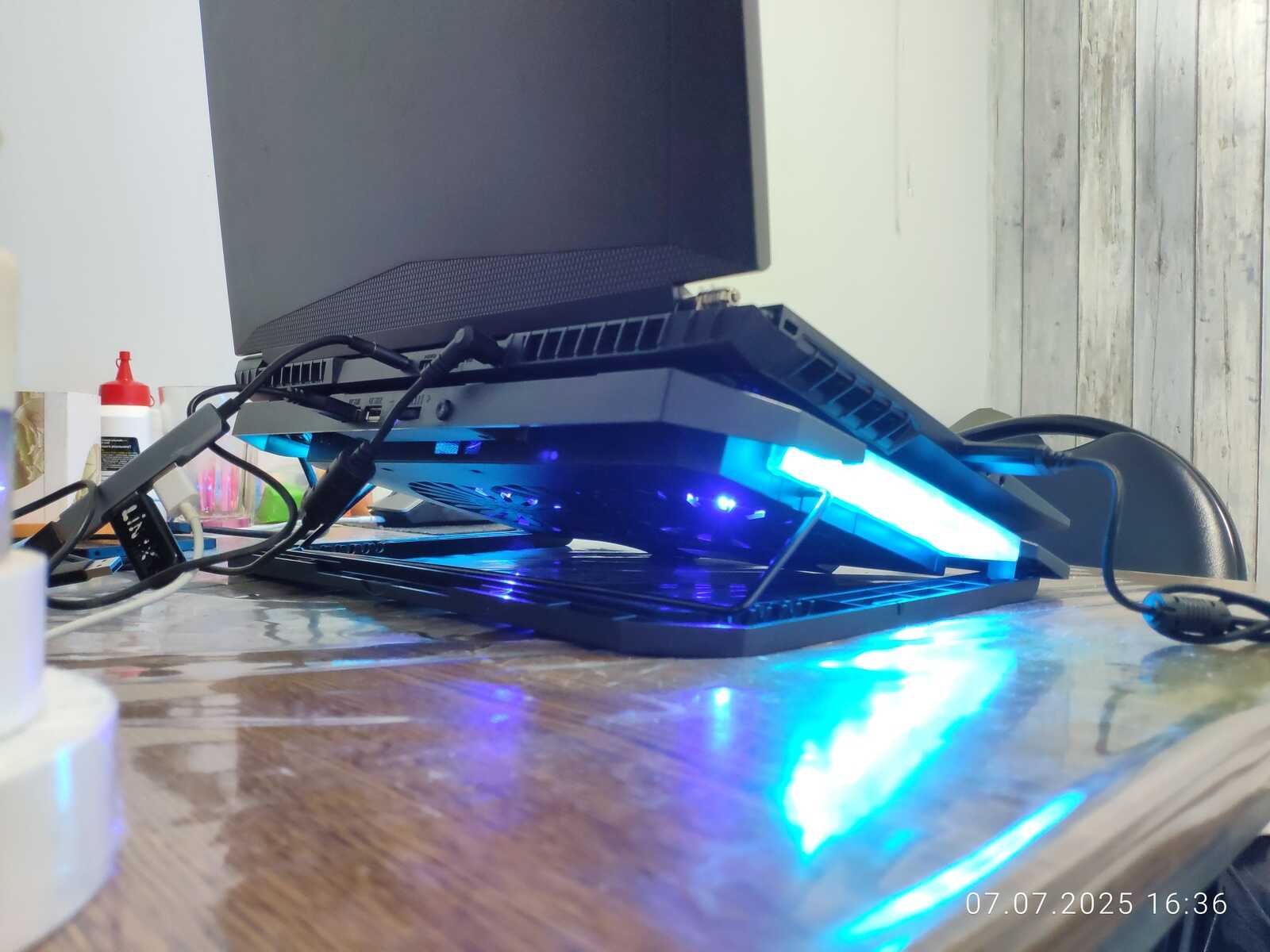

Как все уже могли заметить, подставка имеет настраиваемую RGB подсветку. В реальном использовании бесполезна, но для фотографий сойдёт.

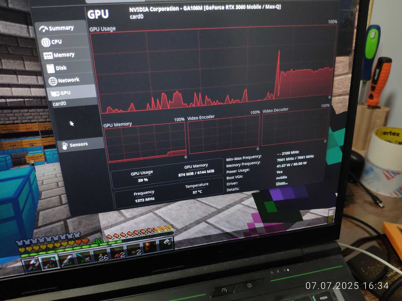

Так как у моего ноутбука есть три режима работы: Офисный, игровой и Турбо, подставка пришлась очень кстати. В офисном режиме скорость работы системы охлаждения ограничена, ведь в среде Windows подразумевается ограничение мощности процессора до 15 Вт, а видеокарты — до 45 Вт.
Но я использую Linux вместо операционной системы, а там мощность видеокарты не регулируется и всегда на уровне 80 Вт. Это приводит к тому, что ноутбук нагревается до 80-84 градусов в нагрузке при ограниченной до тихого режима системе охлаждения.
Температуру процессора не учитываю, ибо она сильно зависит от нагрузки, режима работы и рабочей частоты. А не обдува.

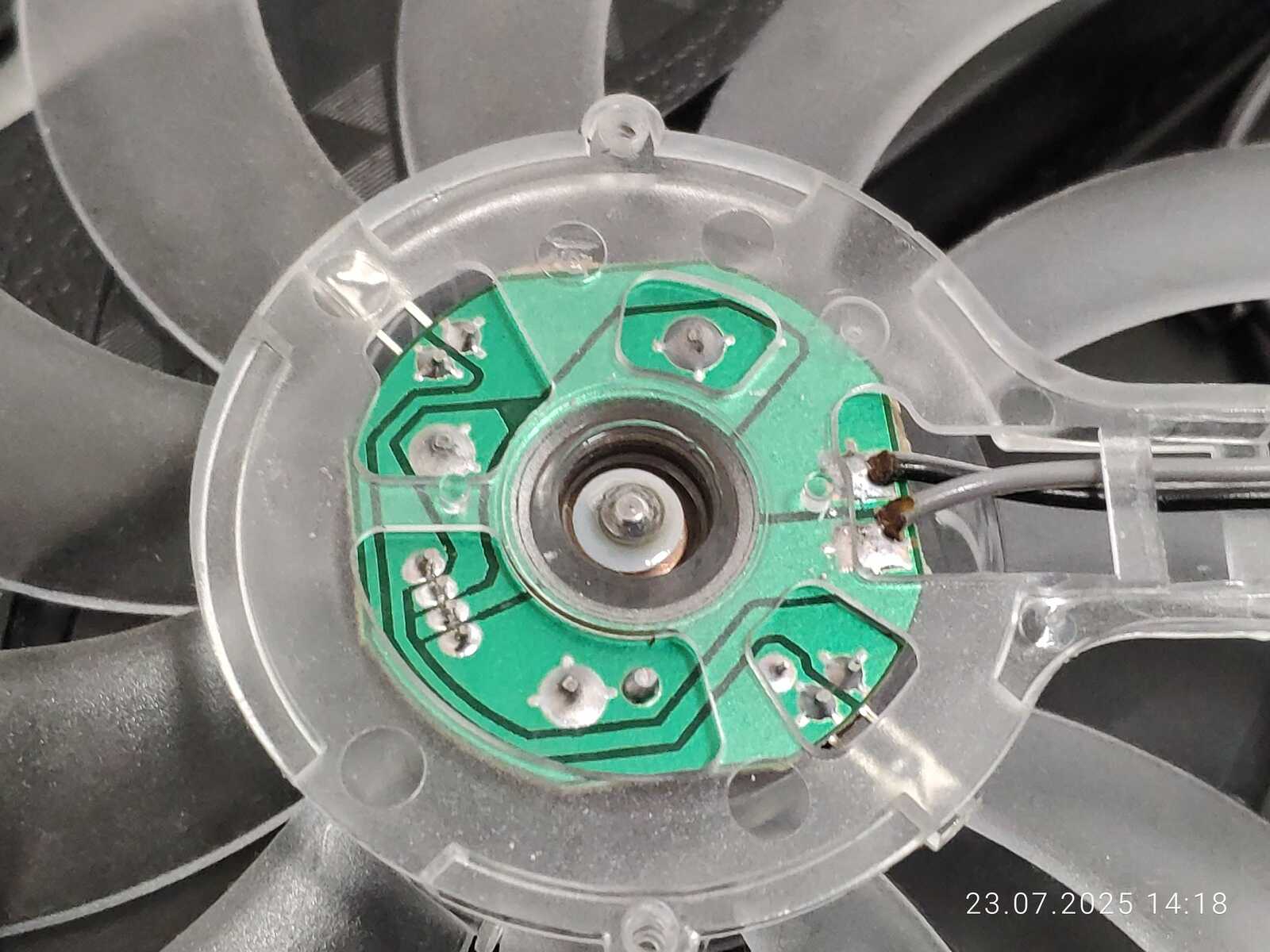

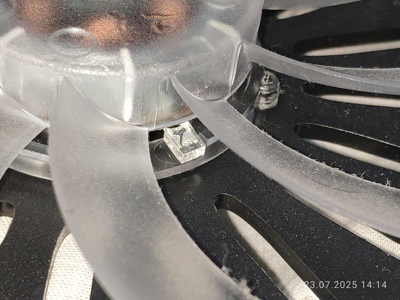

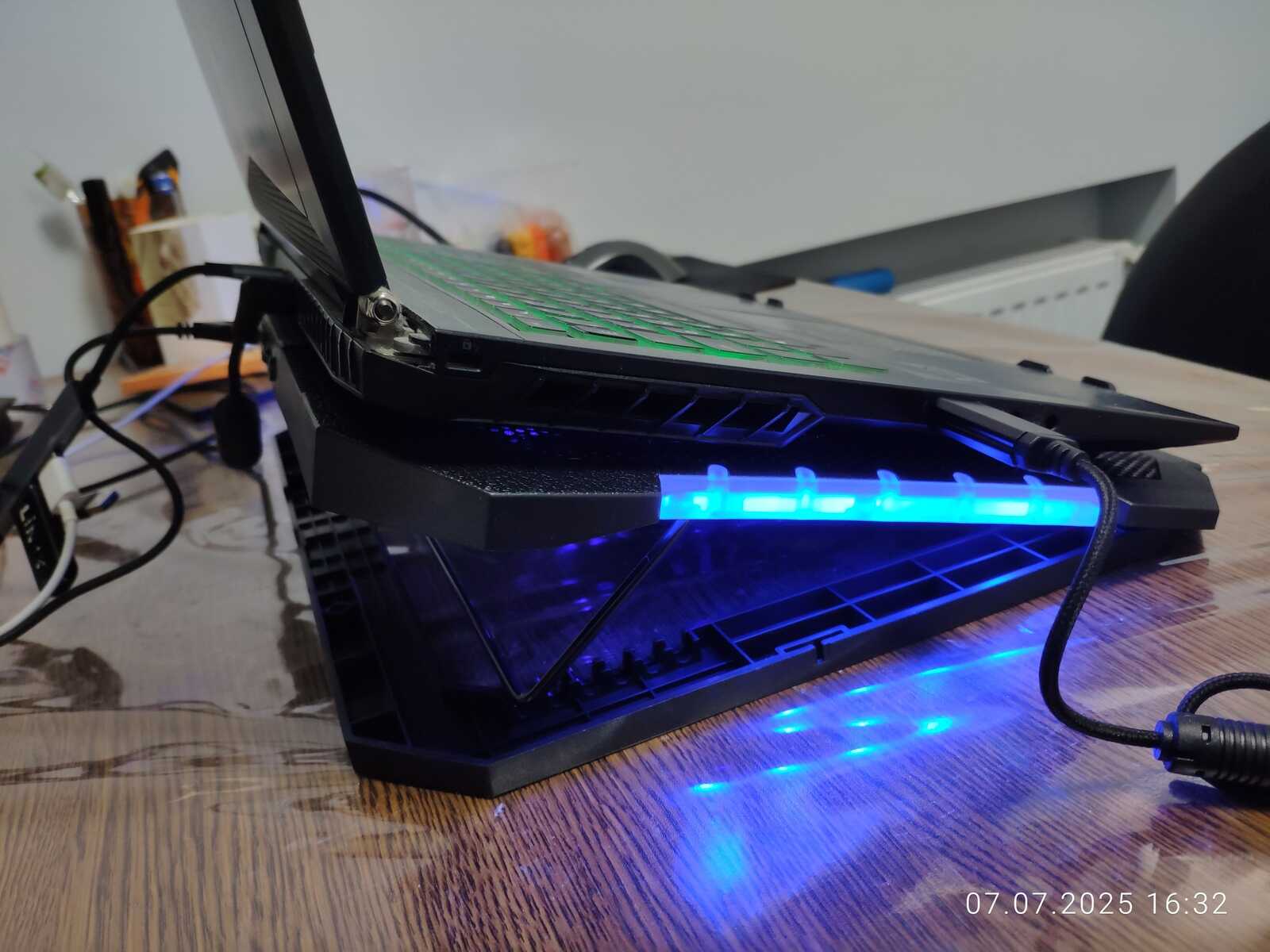

Ну и отмечу один неприятный момент. У вентиляторов есть своя подсветка в виде синего светодиода. Даже ближе к фиолетовому. Проблема в том, что её невозможно отключить при работающих вентиляторах. Именно этот момент мы будем дорабатывать напильником.

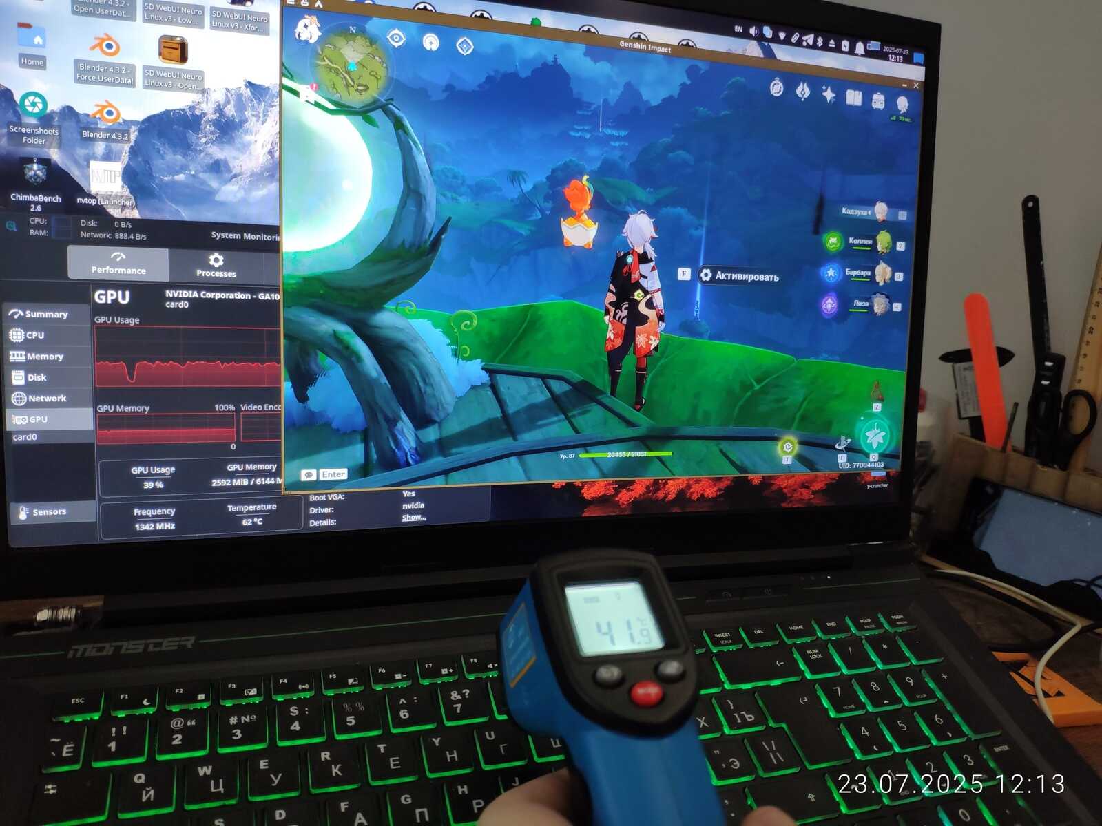

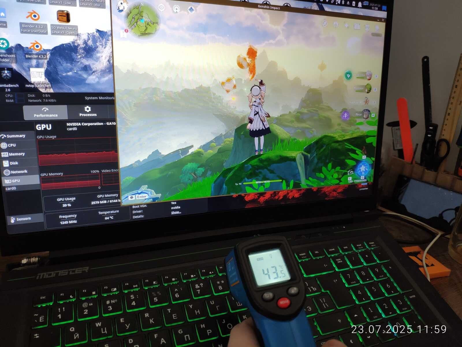

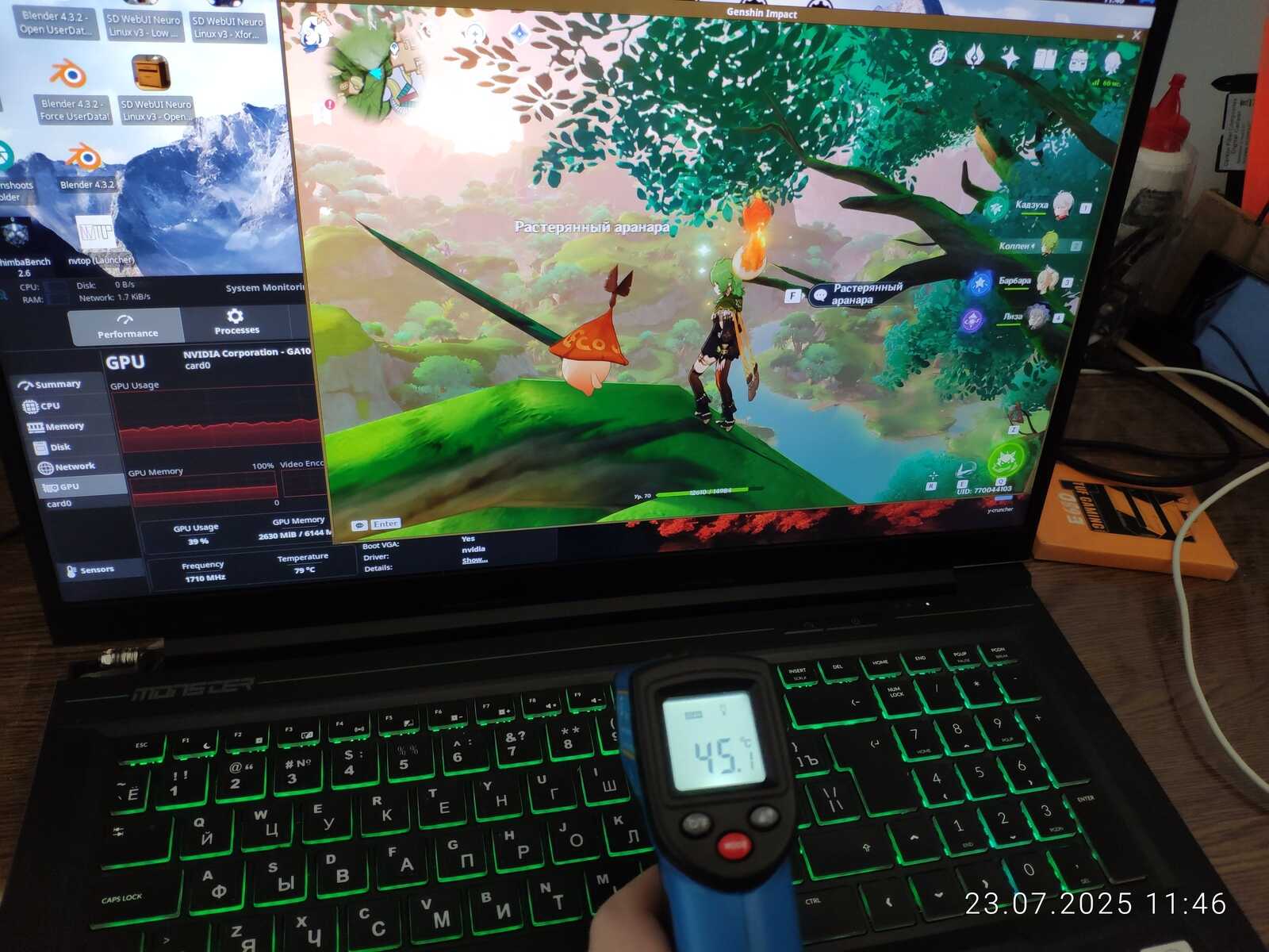

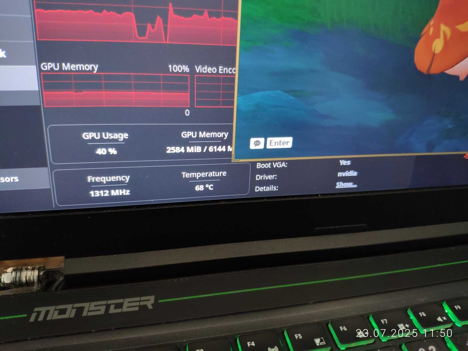

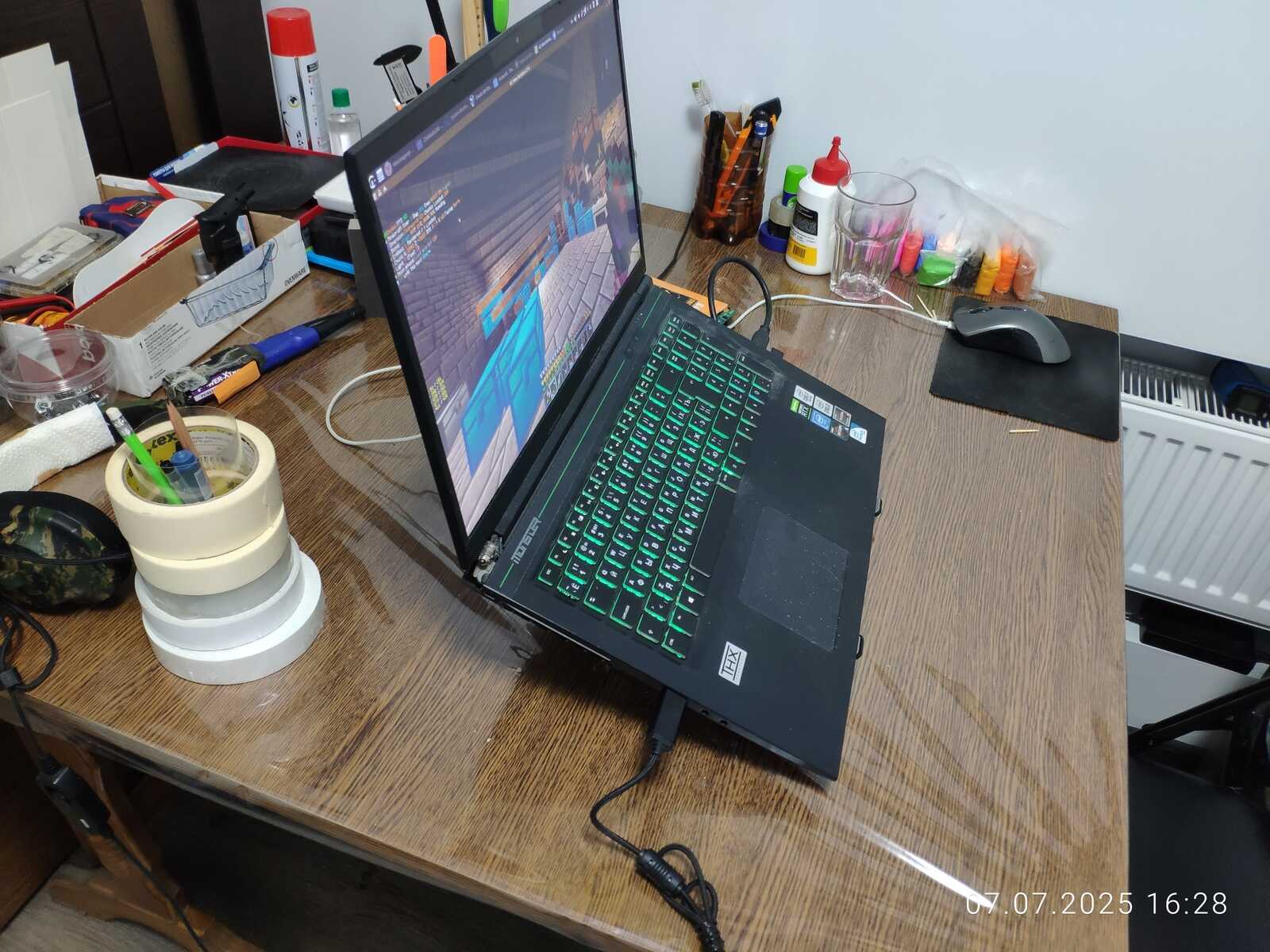

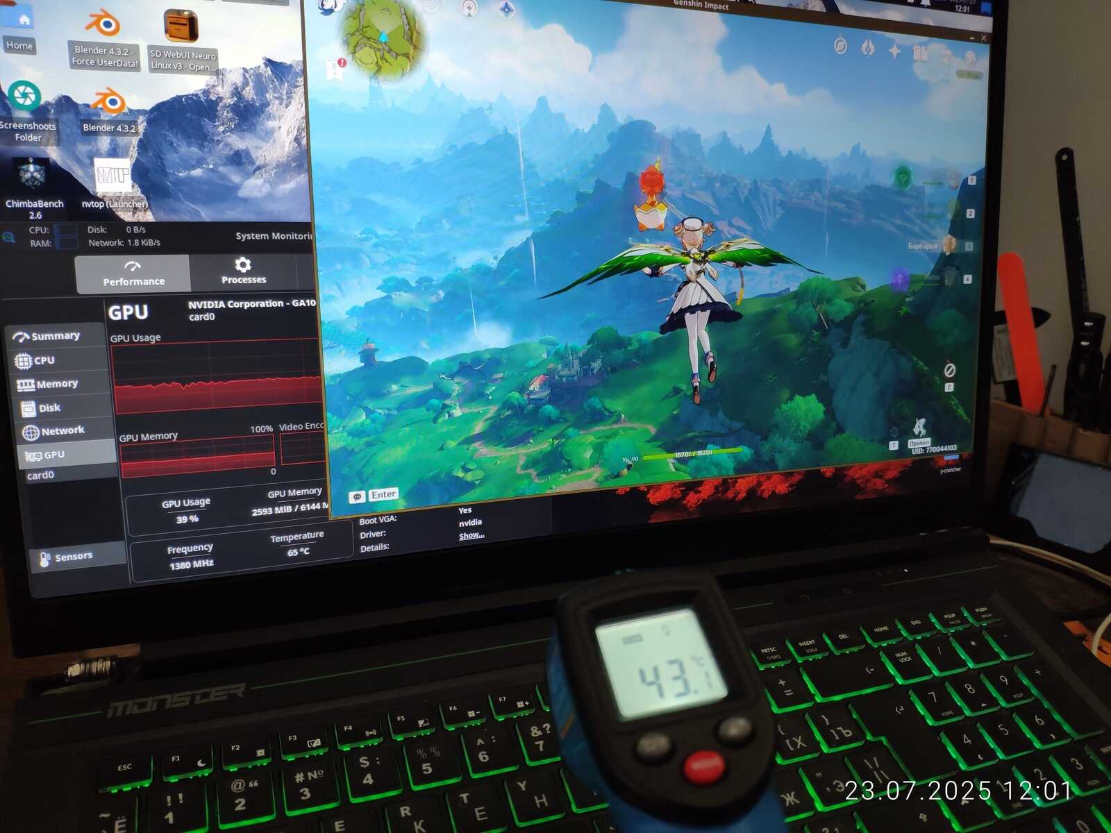

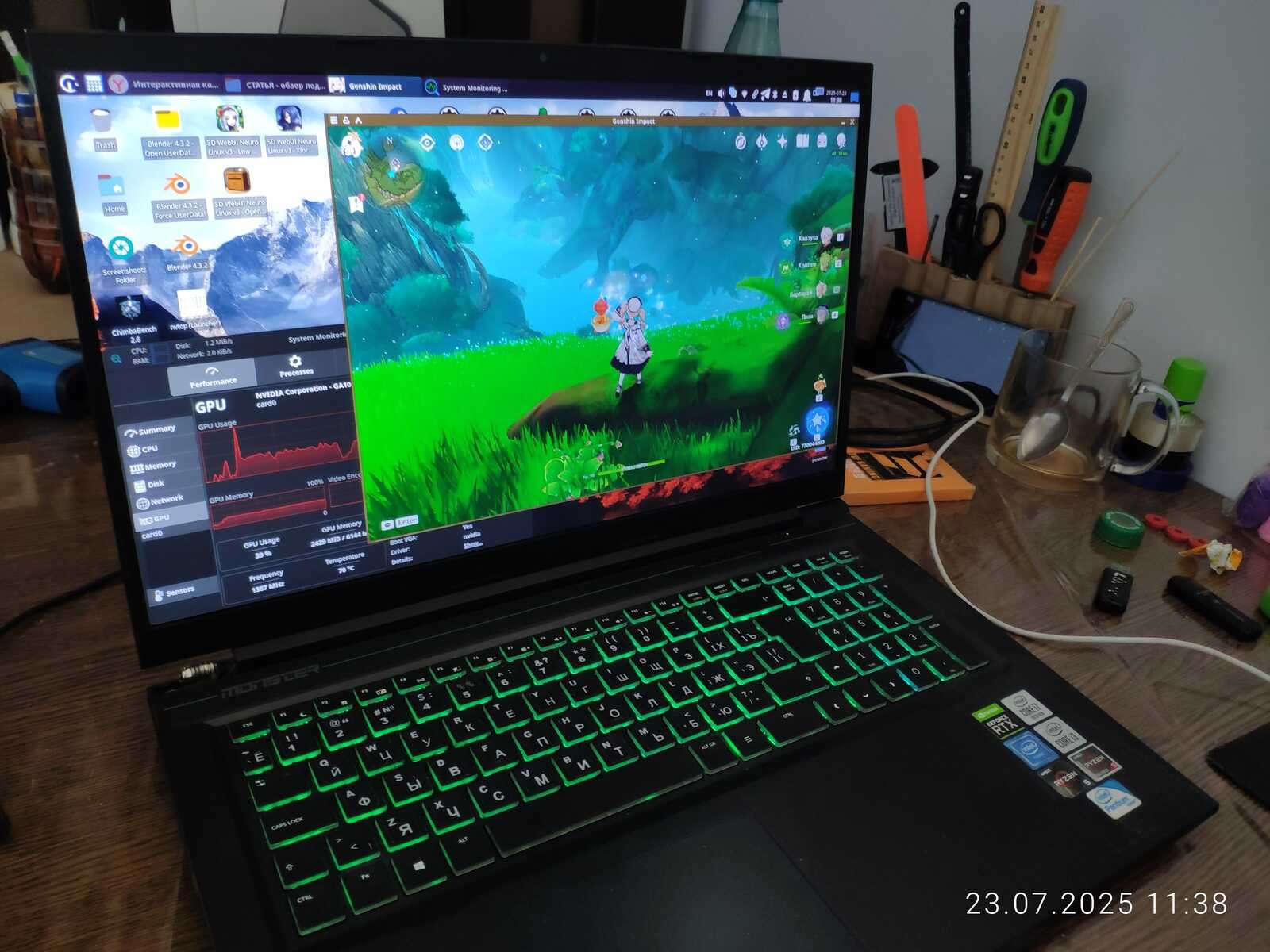

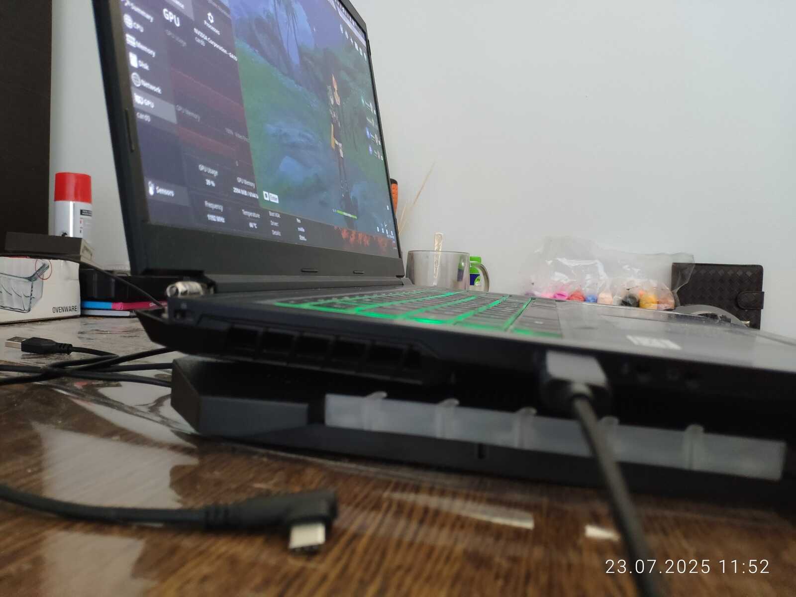

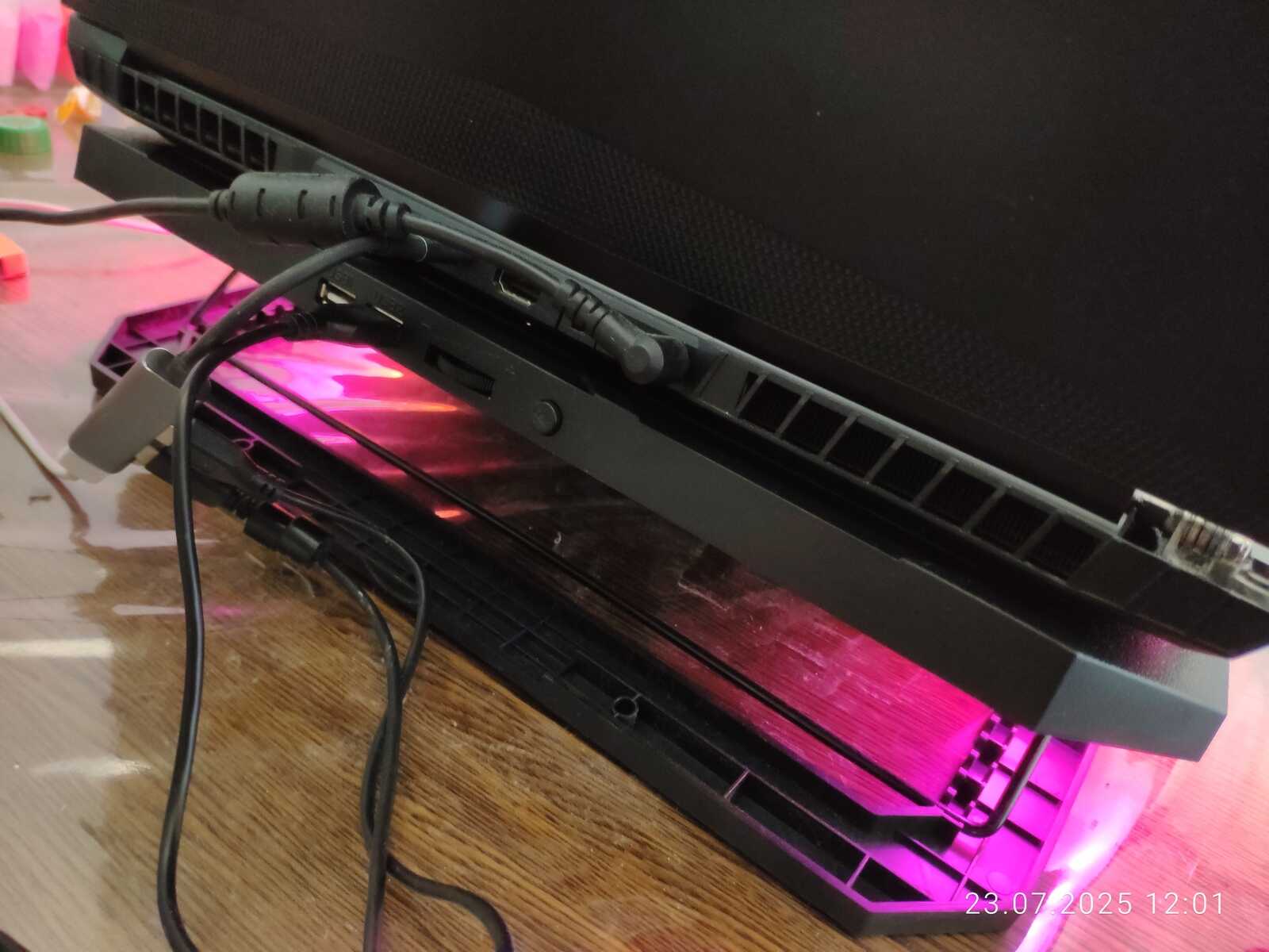

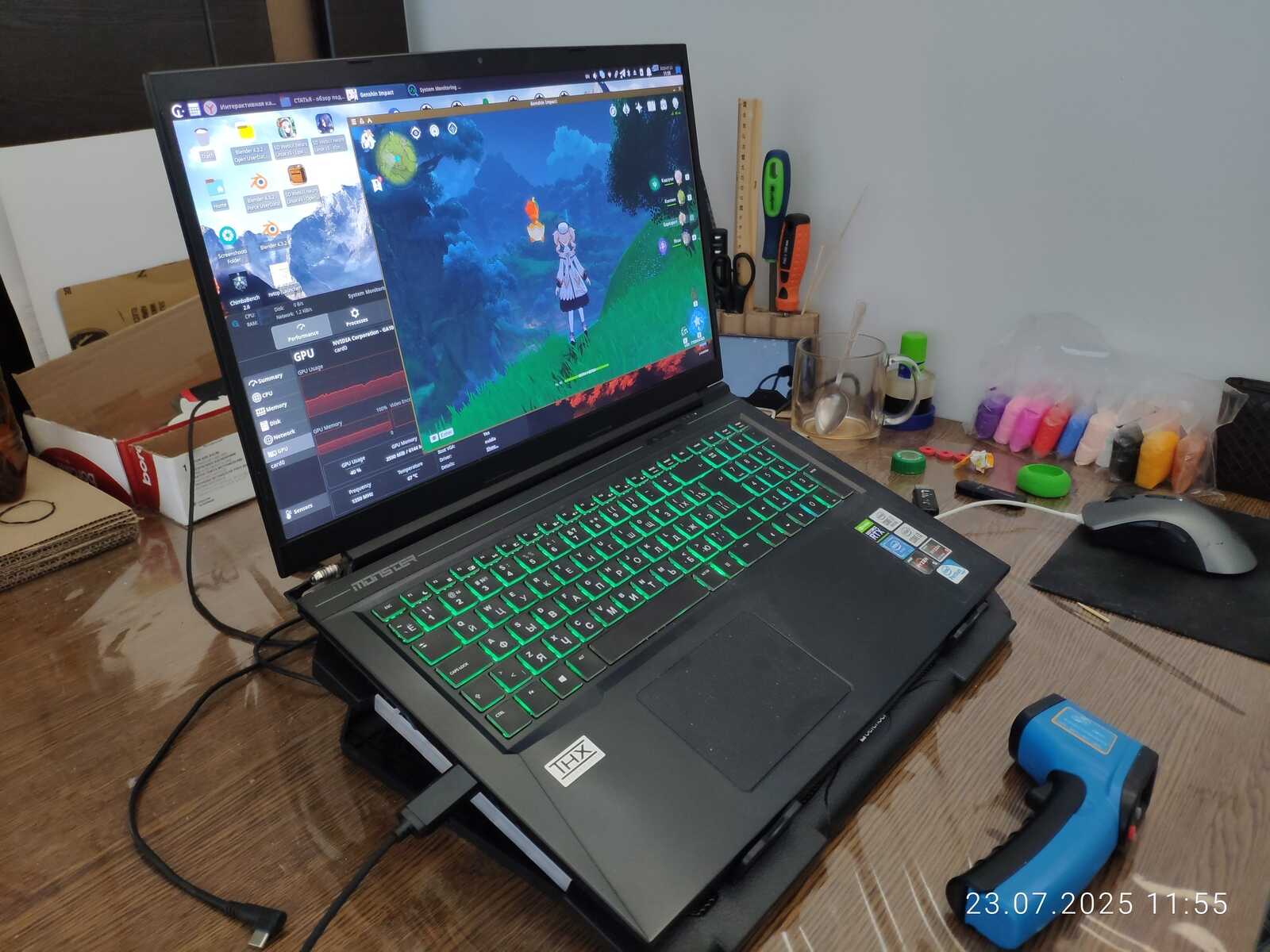

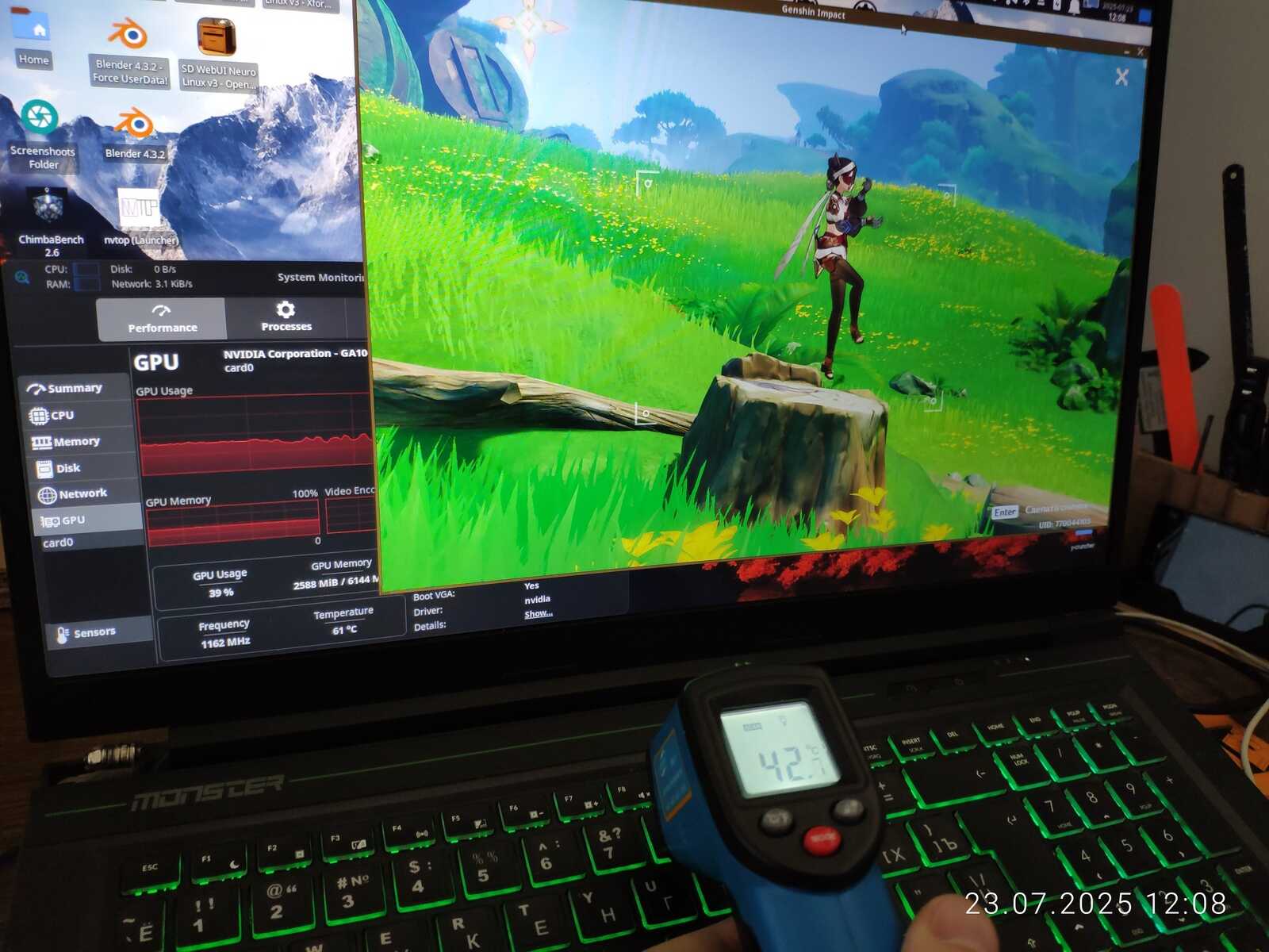

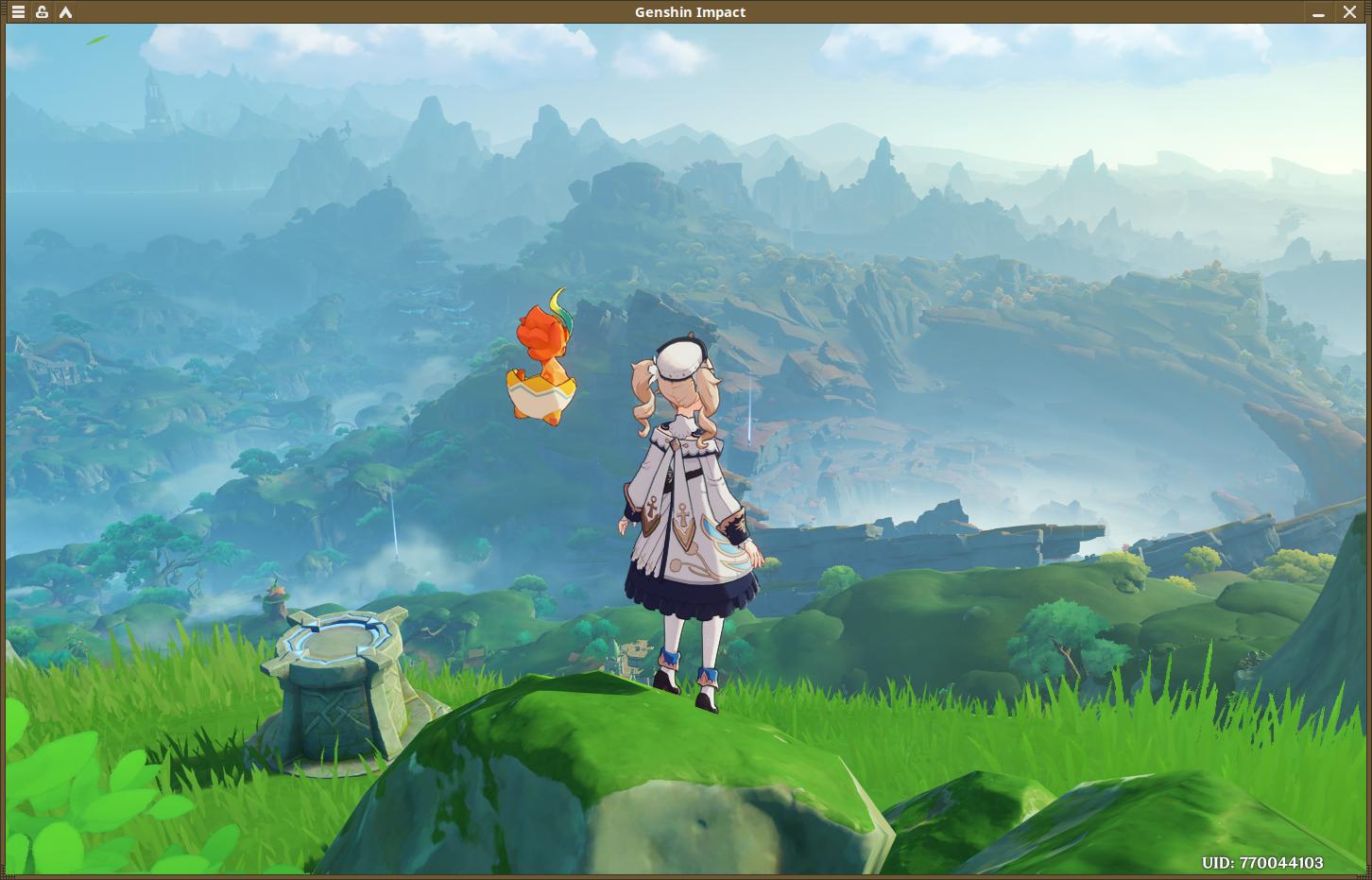

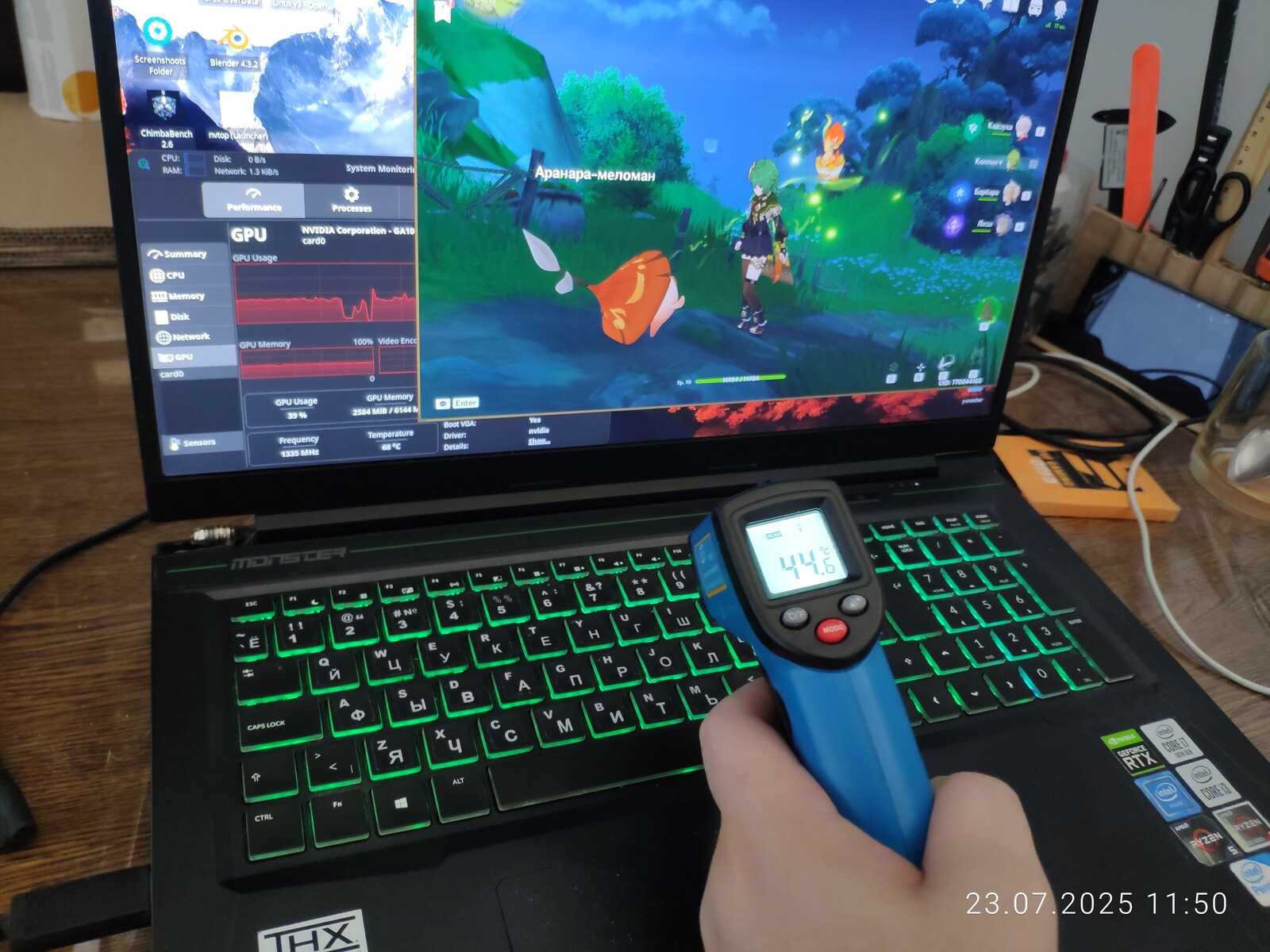

Начинаем с обычного положения прямо на столе. Запускаю игру Genshin Impact и играю, пока видеокарта не разогреется до 80 градусов. Ноутбук в офисном режиме, потому процессор ограничен до 15 Вт, а видеокарта — до 80 Вт вместо положенных 45 Вт, ибо Linux вместо операционной системы. Впрочем, это позволит наглядно увидеть пользу от подставки для ноутбука.

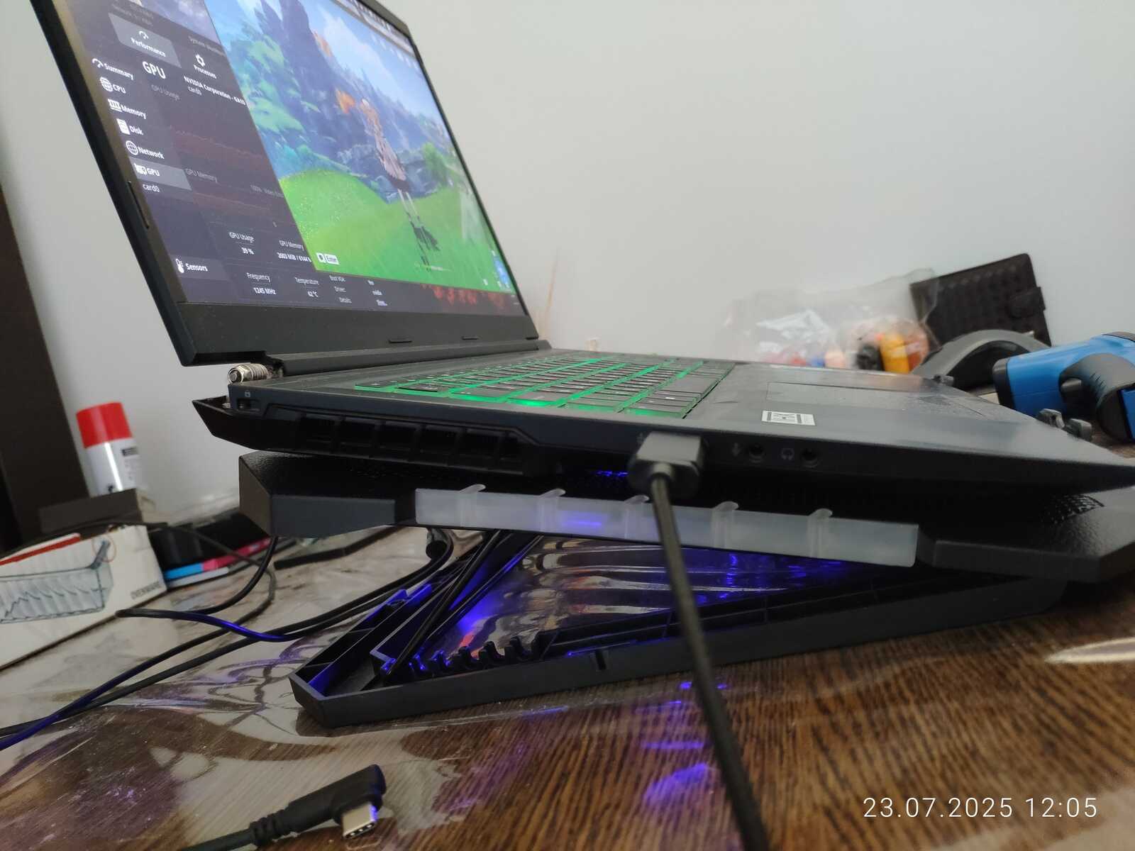

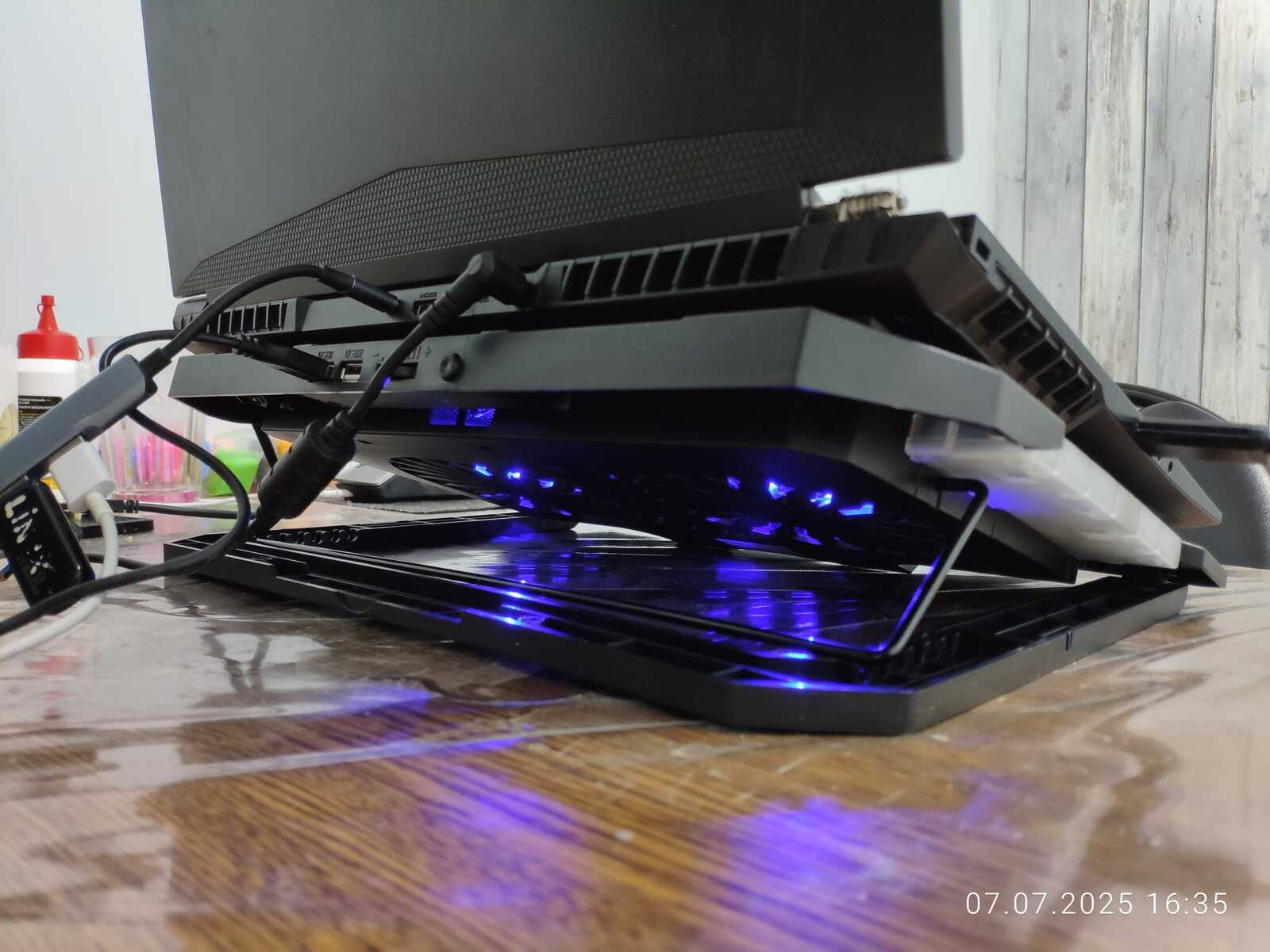

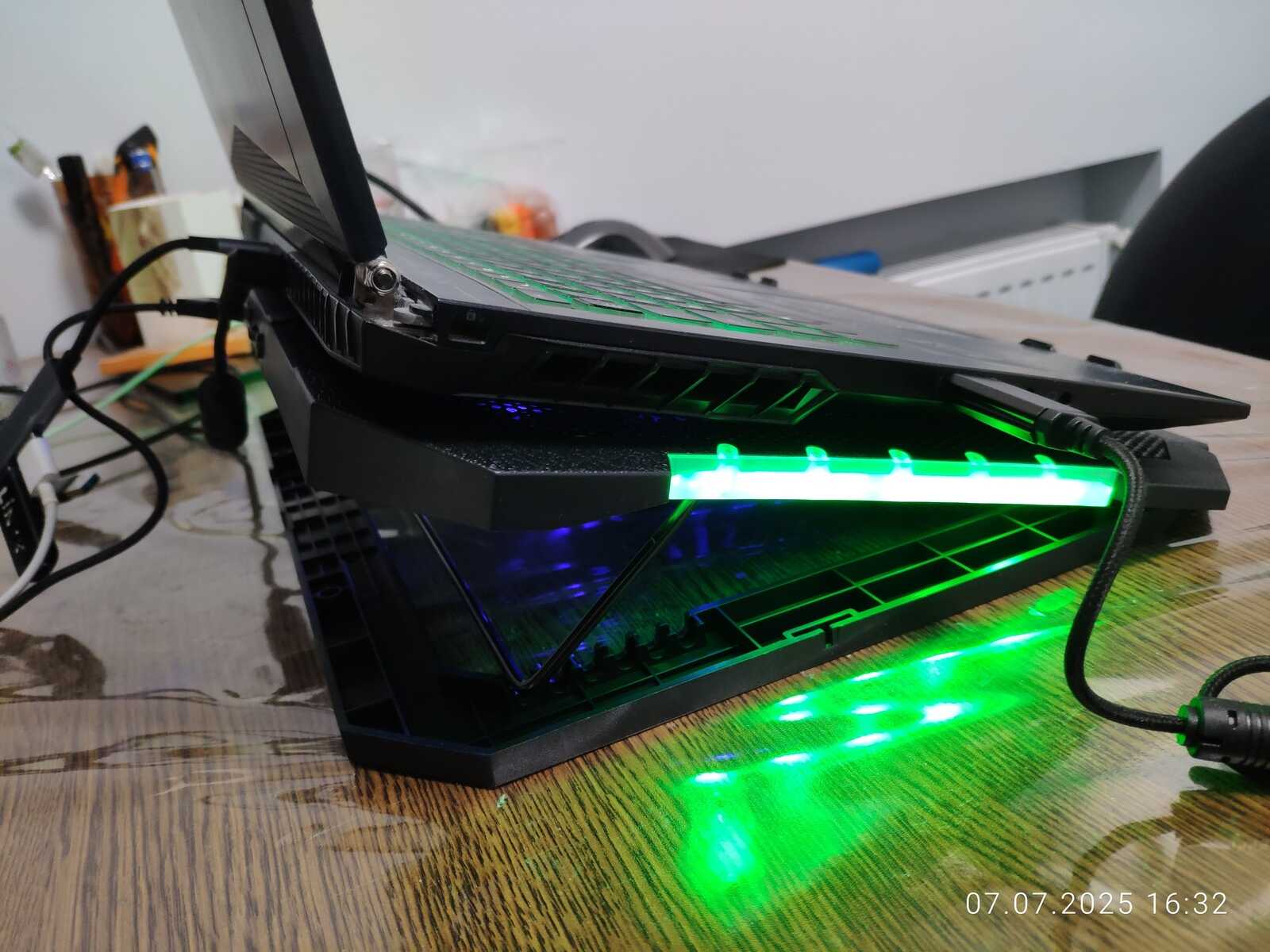

Устанавливаю ноутбук на подставку, но не раскрываю её.

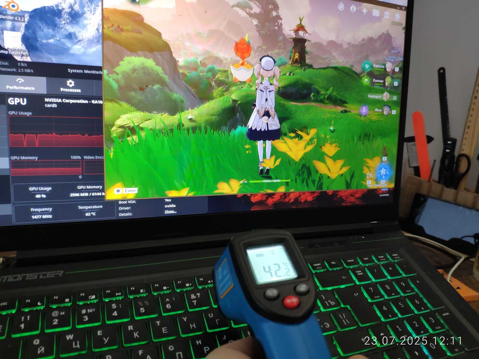

Температура уже снизилась до 68 градусов на видеокарте, то есть сбросило целых 12 градусов. Это уже существенная разница между простым расположением на столе и на подставке. Напомню, ноутбук работает в тихом офисном режиме, и система охлаждения всегда работает на пониженных оборотах, чтобы не создавать лишний шум.

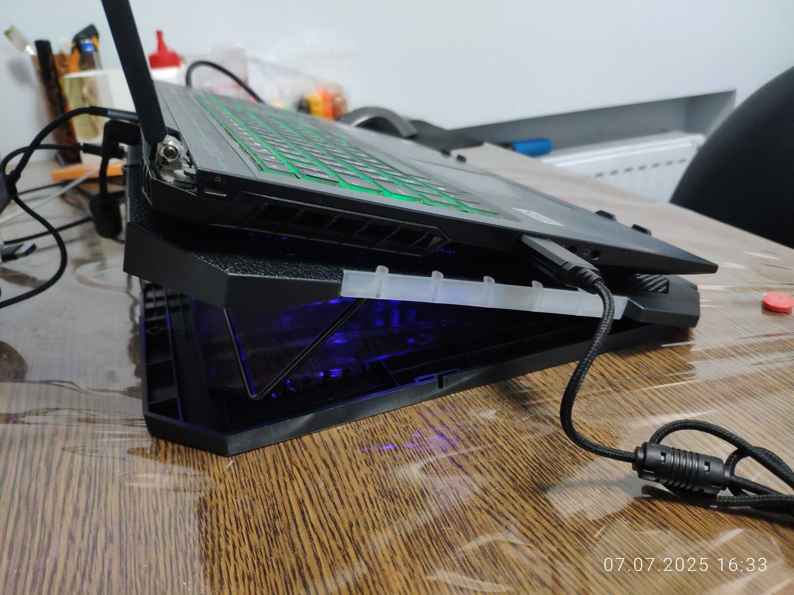

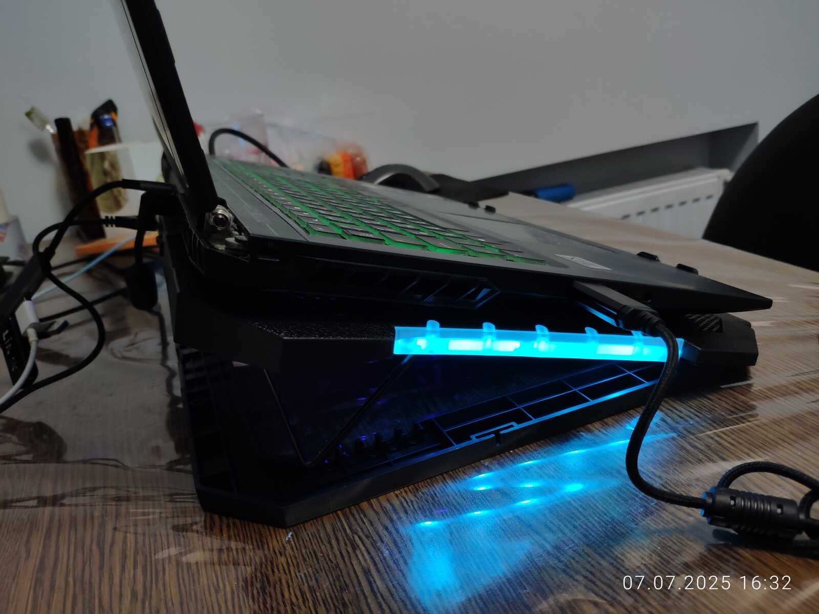

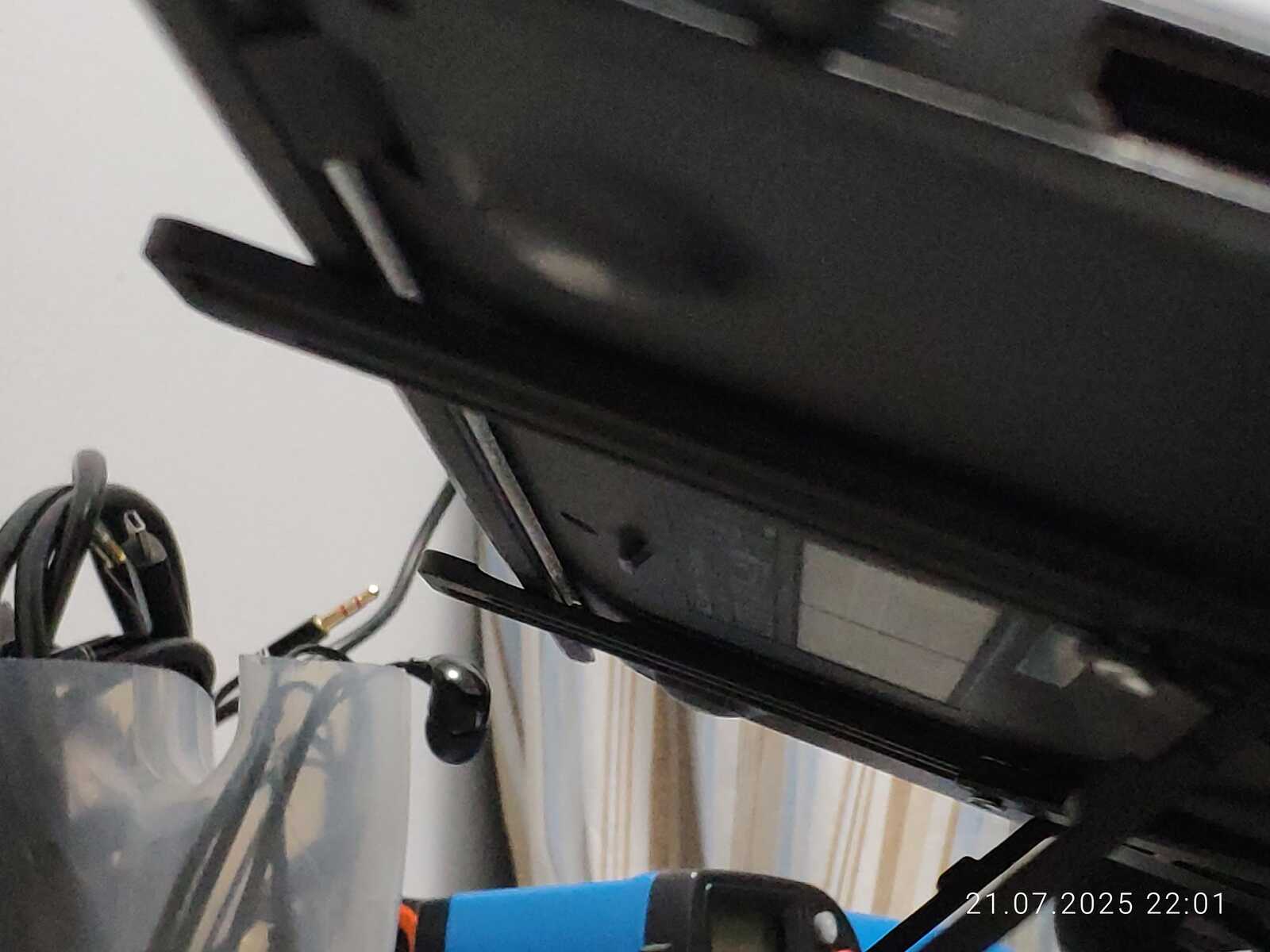

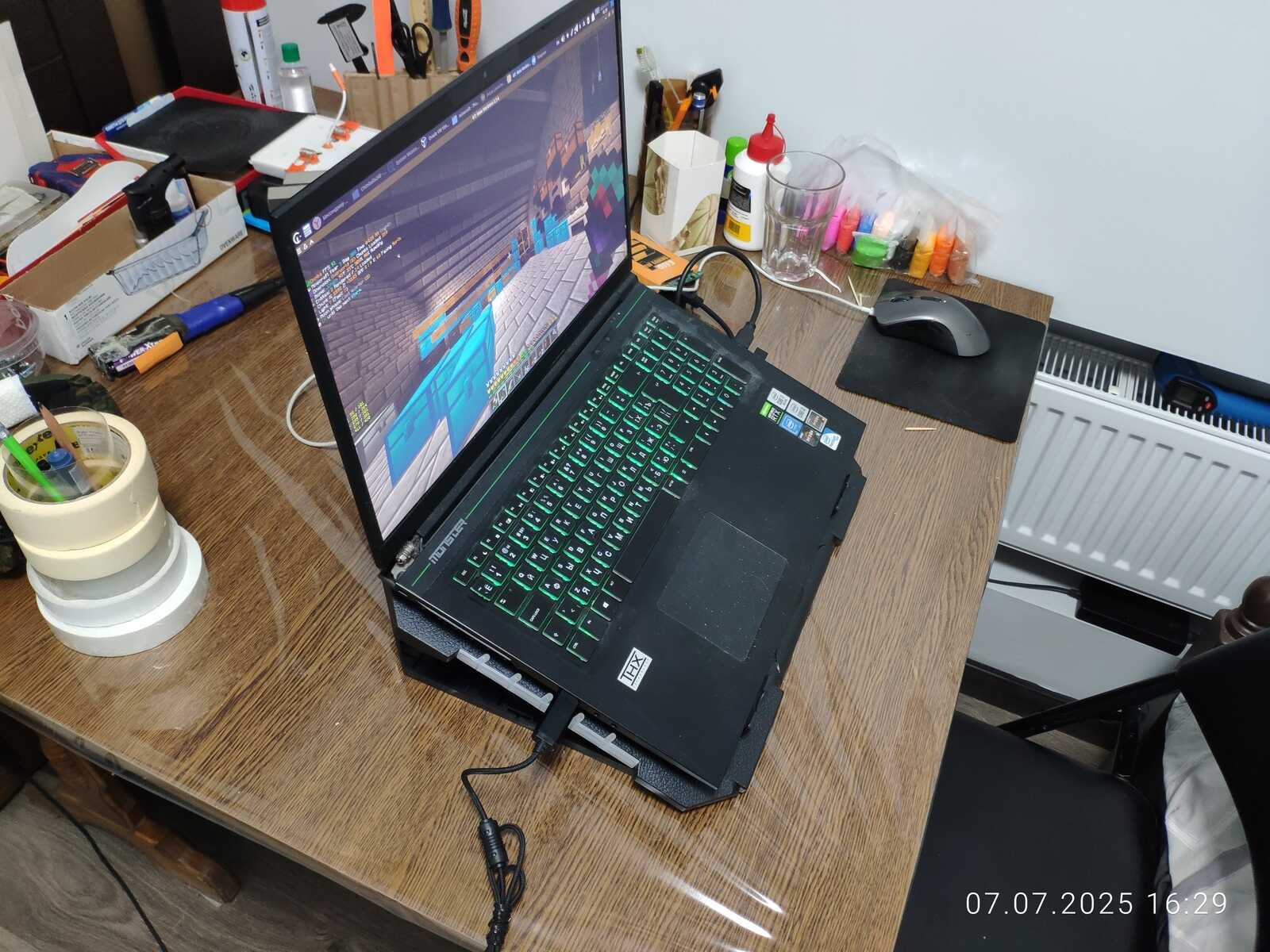

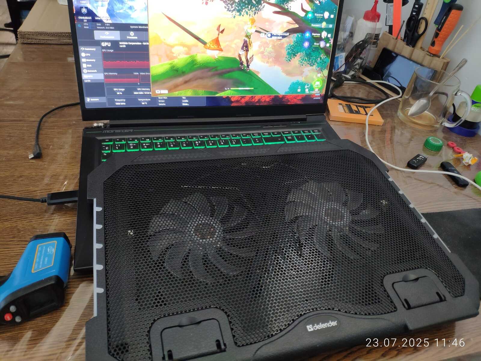

Ну что же, пора поднять паруса! Поднимаю на минимальную доступную высоту и продолжаю играть.
Температура видеокарты опустилась до 64-65 градусов. Не так впечатляюще, но это на целых 3-4 градуса ниже, чем было в закрытом положении.

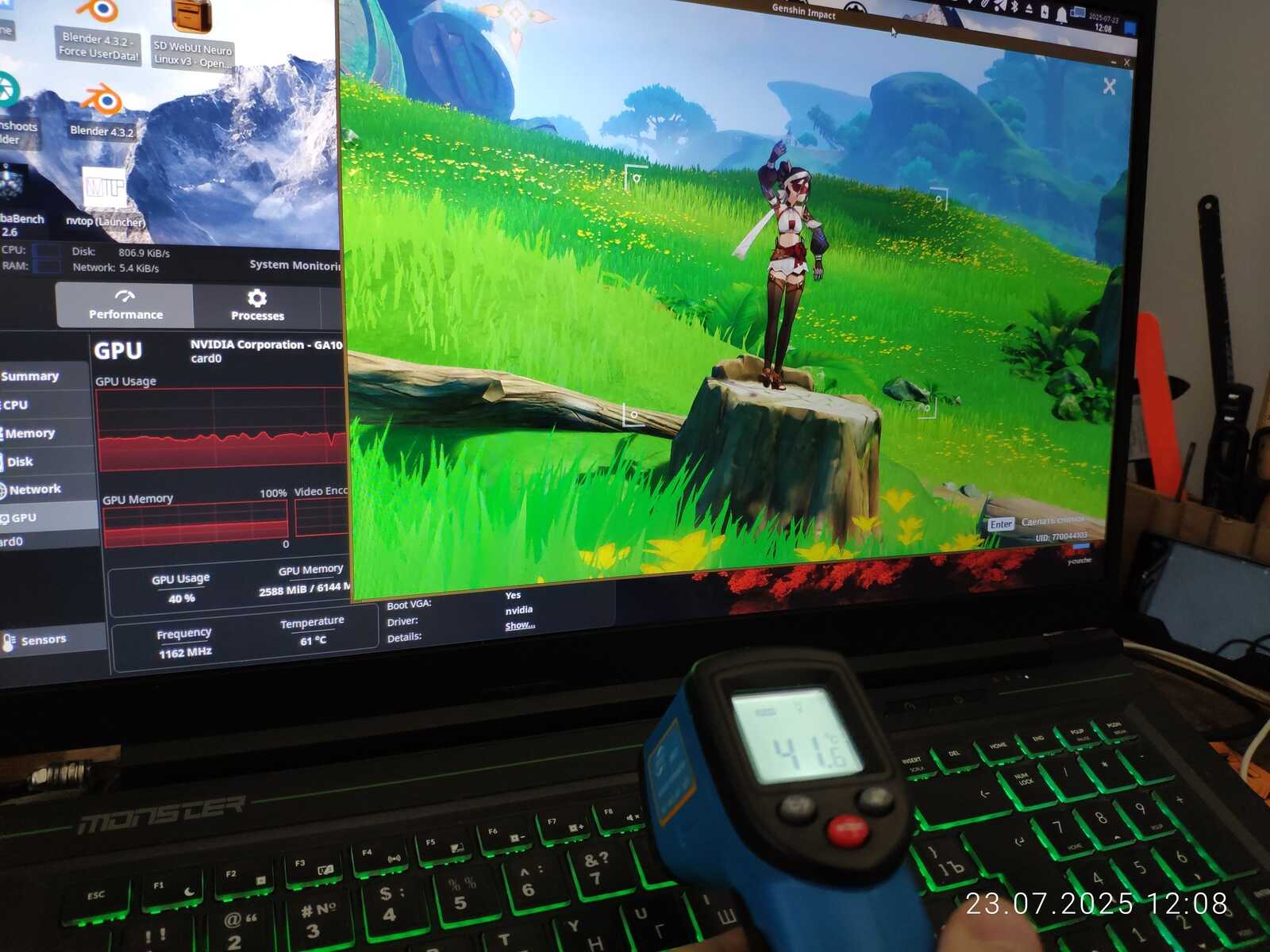

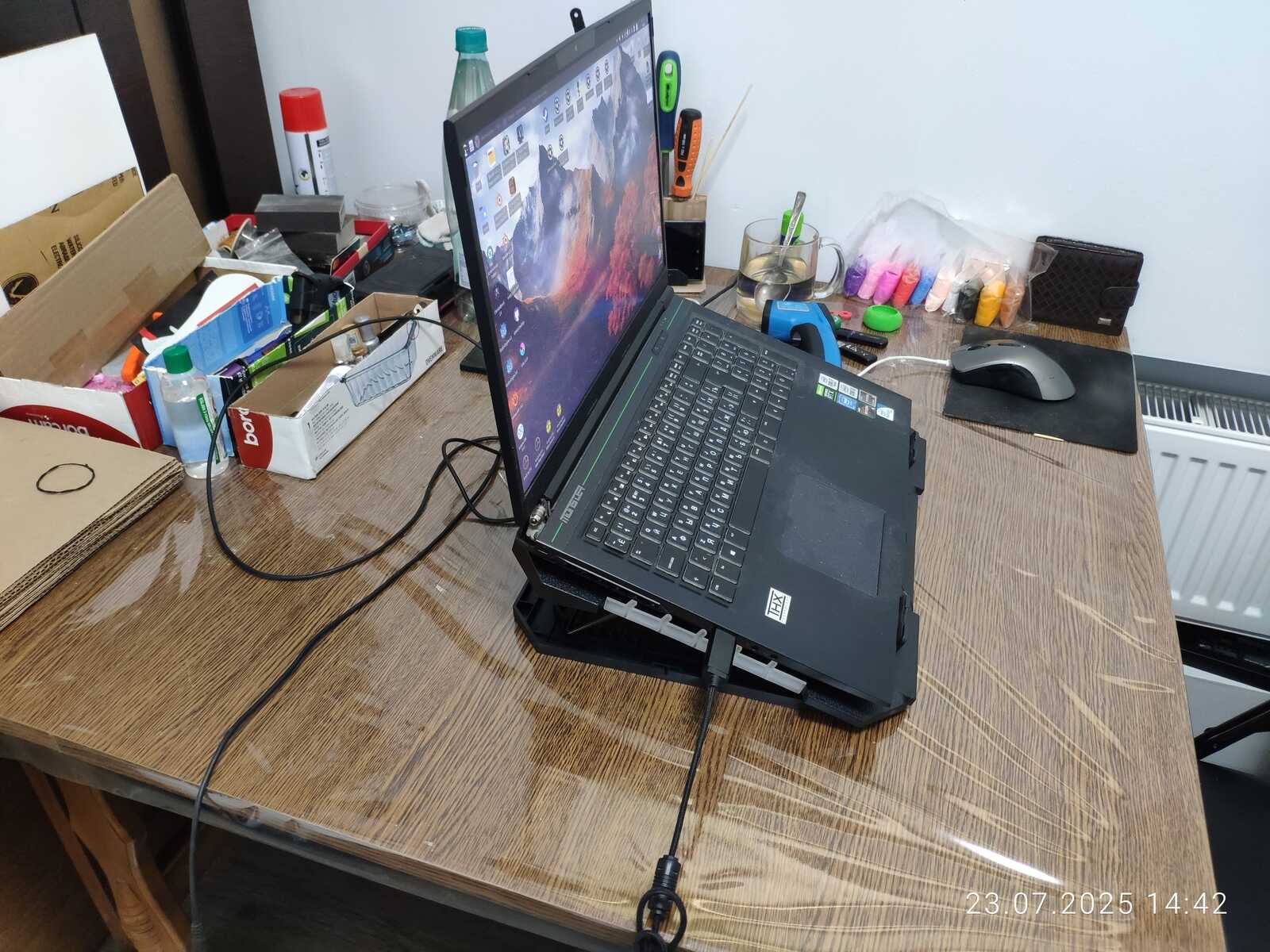

Осталось только включить вентиляторы.
В итоге температура снизилась до 61-62 градусов, что ещё на три градуса ниже, чем было без активного охлаждения. Хотя разница может быть неочевидна от включения вентилятора, но она есть и порой значительна.
Хотя с ноутбуком Asus TUF F17 особой разницы замечено не было при активном использовании подставки, ибо там и так система охлаждения очень продуманная. Но в случае Monster Tulpar T7 разница очевидна, ибо воздуховоды не так хорошо продуманы.
Ну и опять же, я обычно использую ноутбук в офисном режиме, когда система охлаждения работает в тихом режиме. Процессор ограничен до 15 Вт, а видеокарта - до 80 Вт вместо положенных 45 Вт, так как Linux вместо операционной системы, потому видеокарта не регулируется кнопкой.
И в таком случае. Активная подставка для ноутбука позволила снизить температуру на целых 18 градусов.

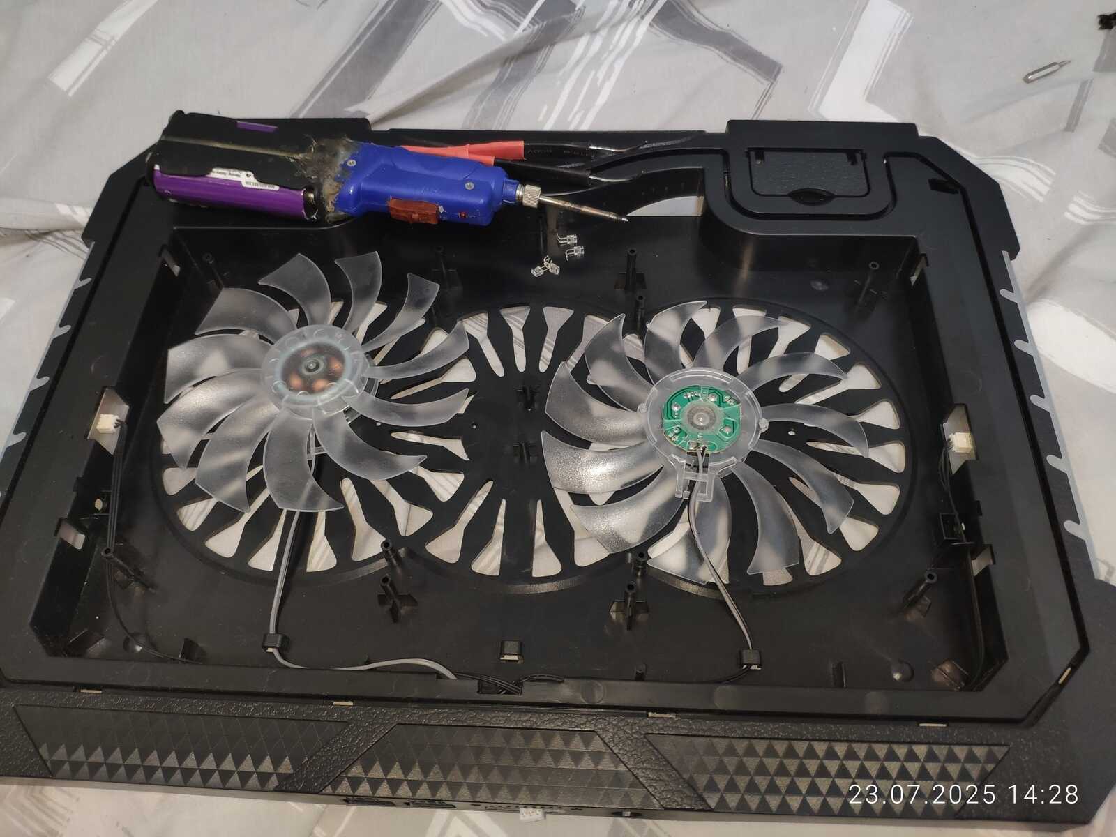

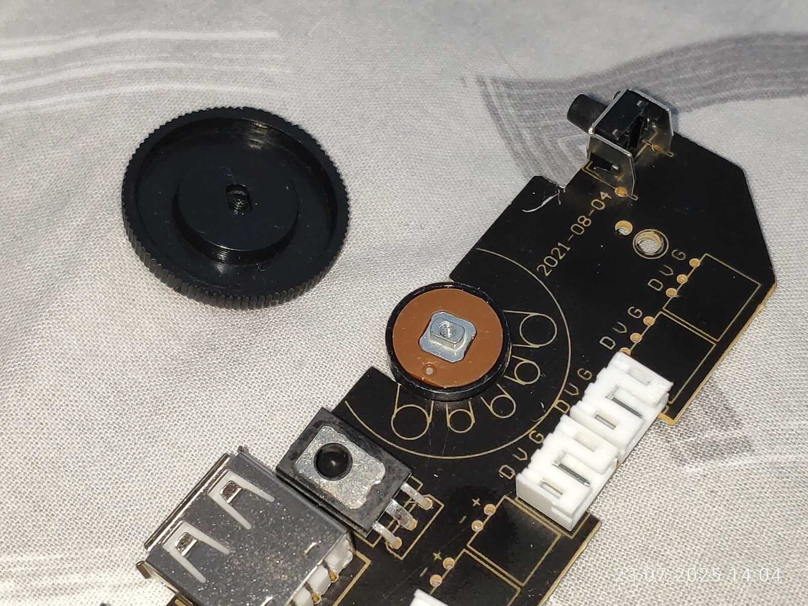

Ранее я уже говорил про синие светодиоды в вентиляторах, которые невозможно отключить. Так что займёмся их отключением. Заодно разберём и посмотрим, что внутри.

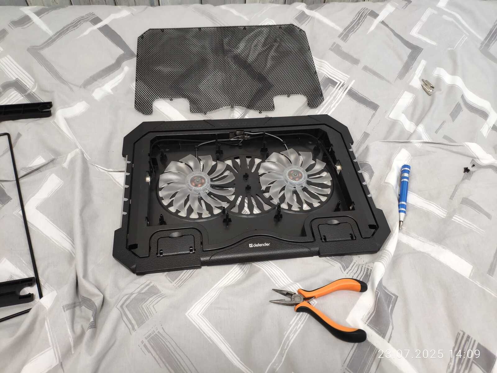

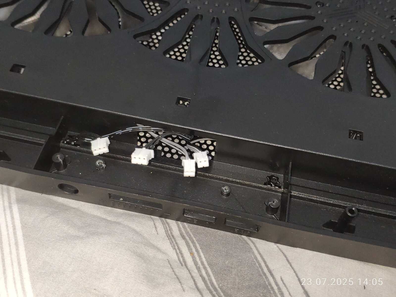

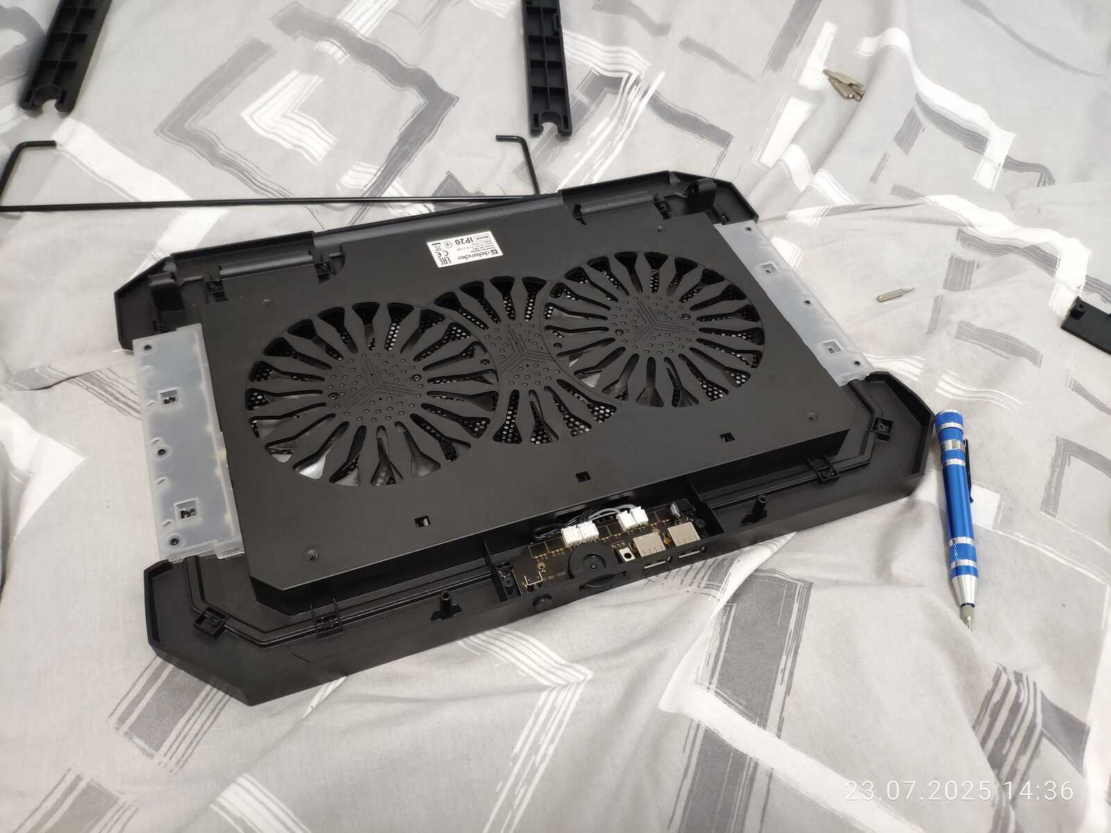

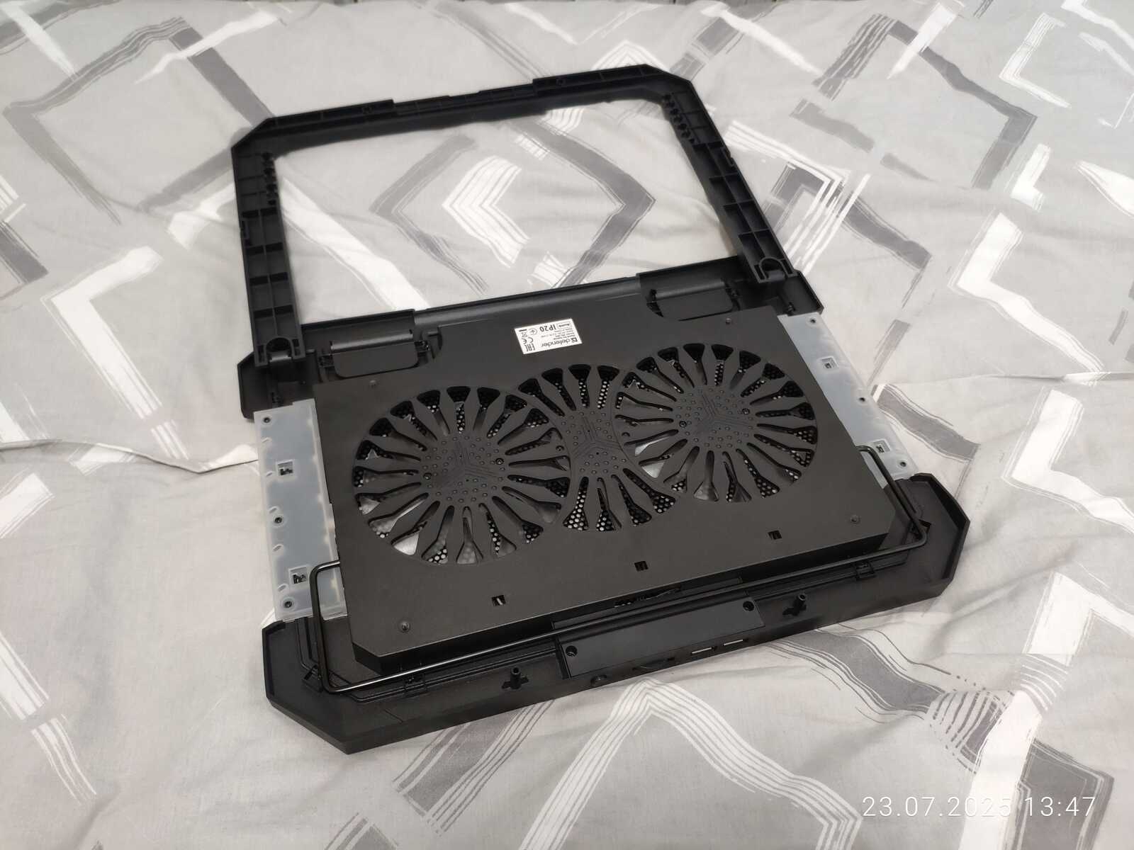

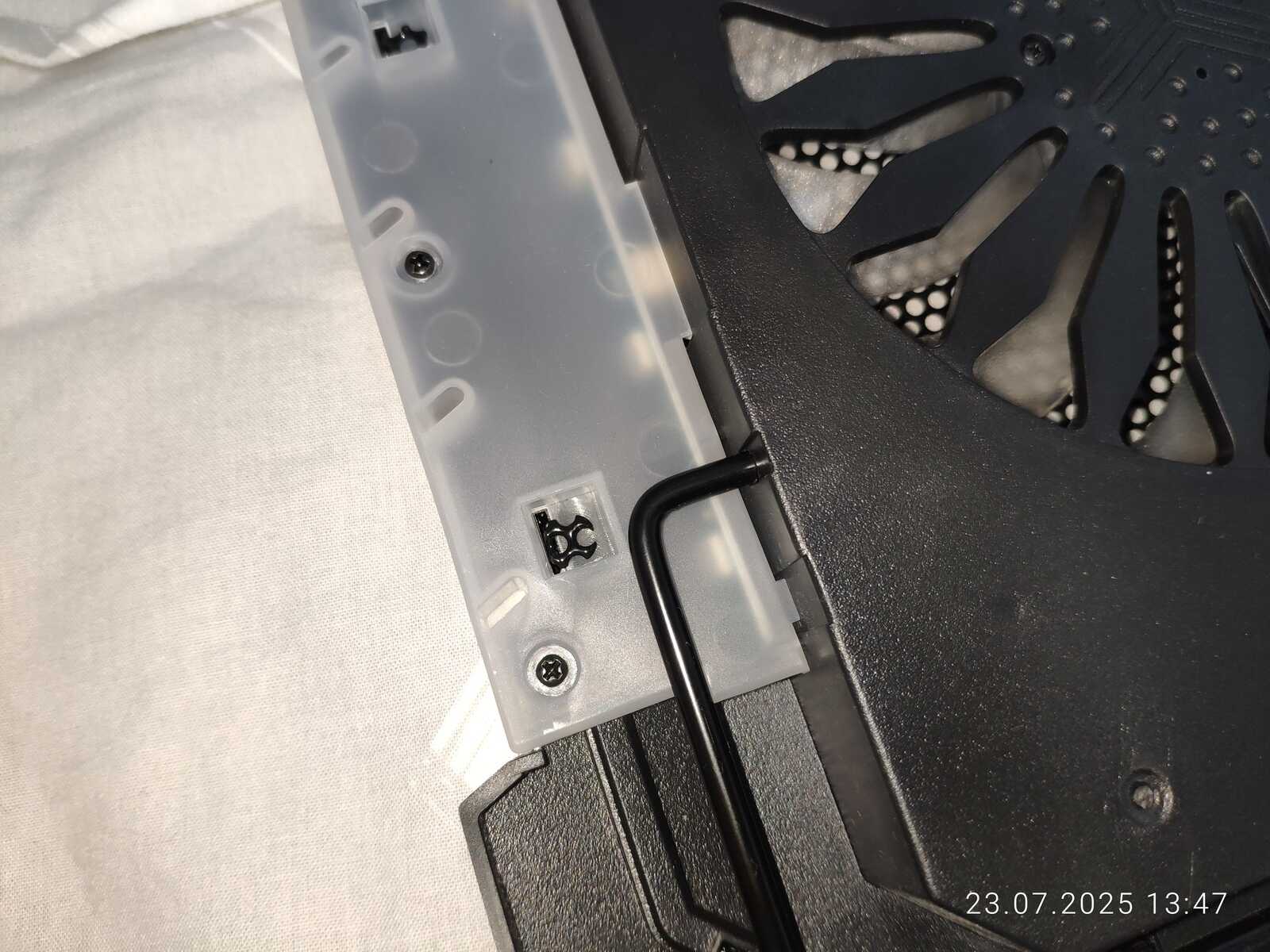

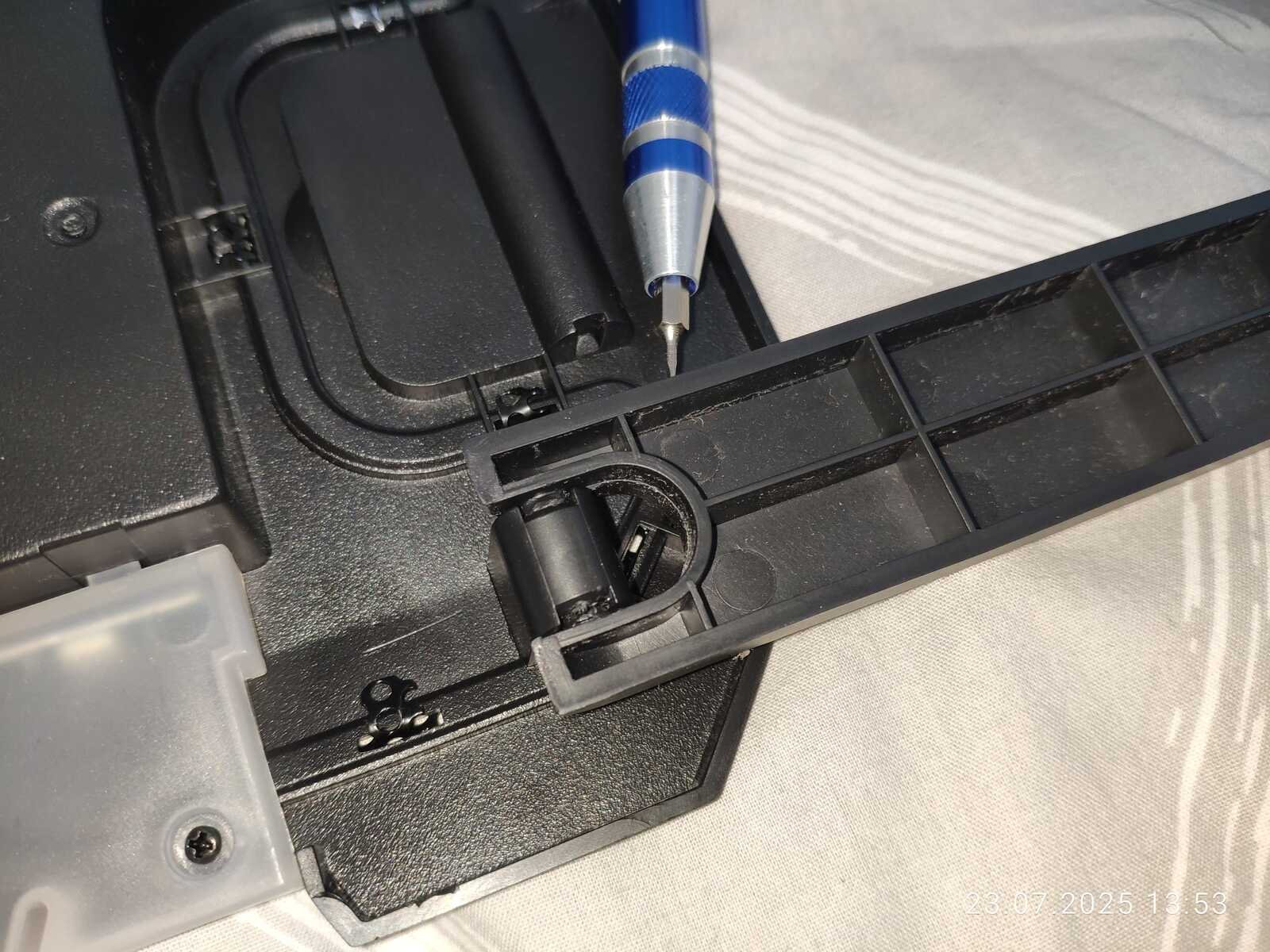

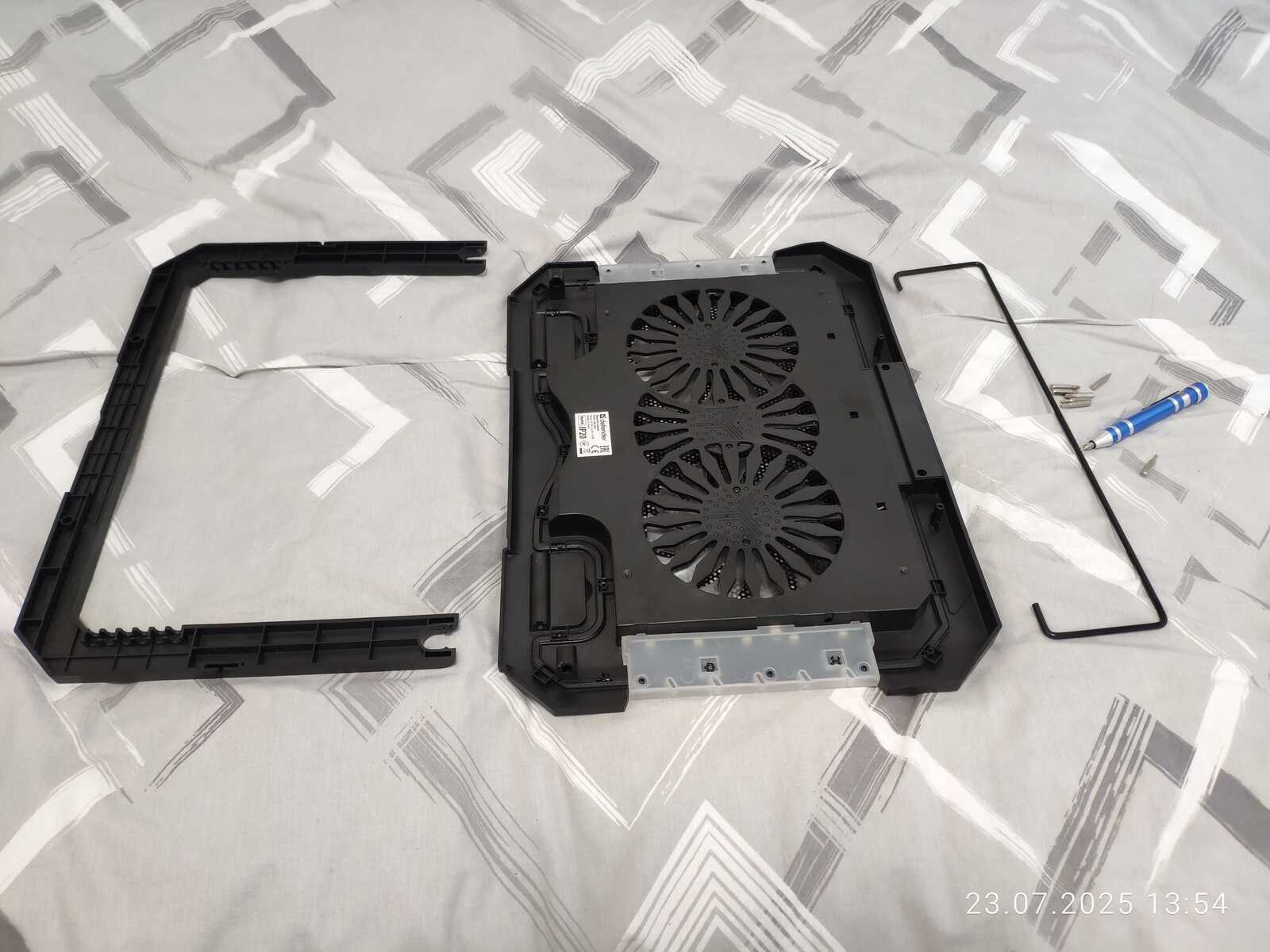

Корпус собран на маленьких саморезах и загнутых язычках верхней металлической решётки.
Подъёмный механизм имеет односторонние штыри, способные двигаться только в одном направлении. Потому собирать и разбирать нужно в определённом положении.

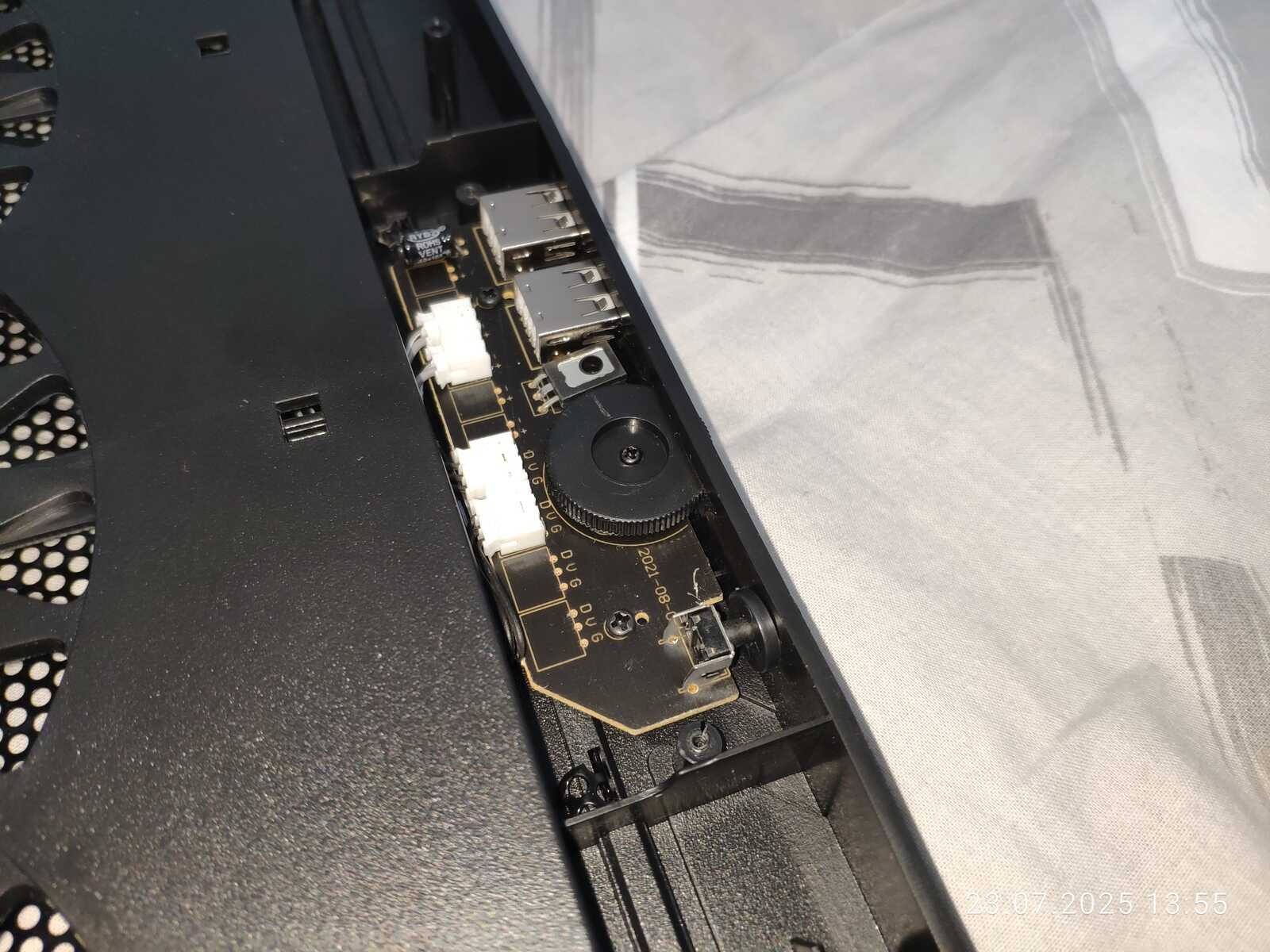

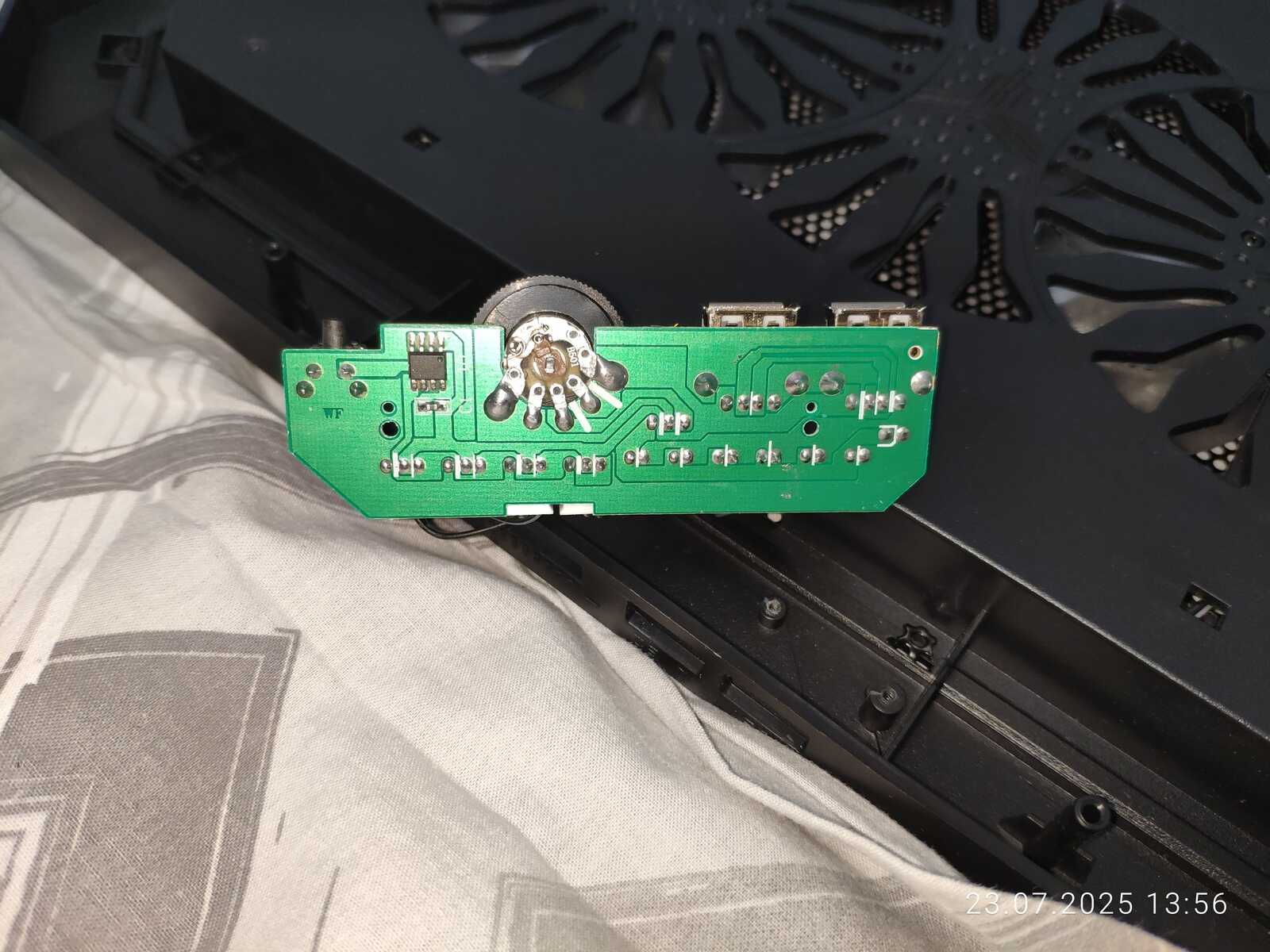

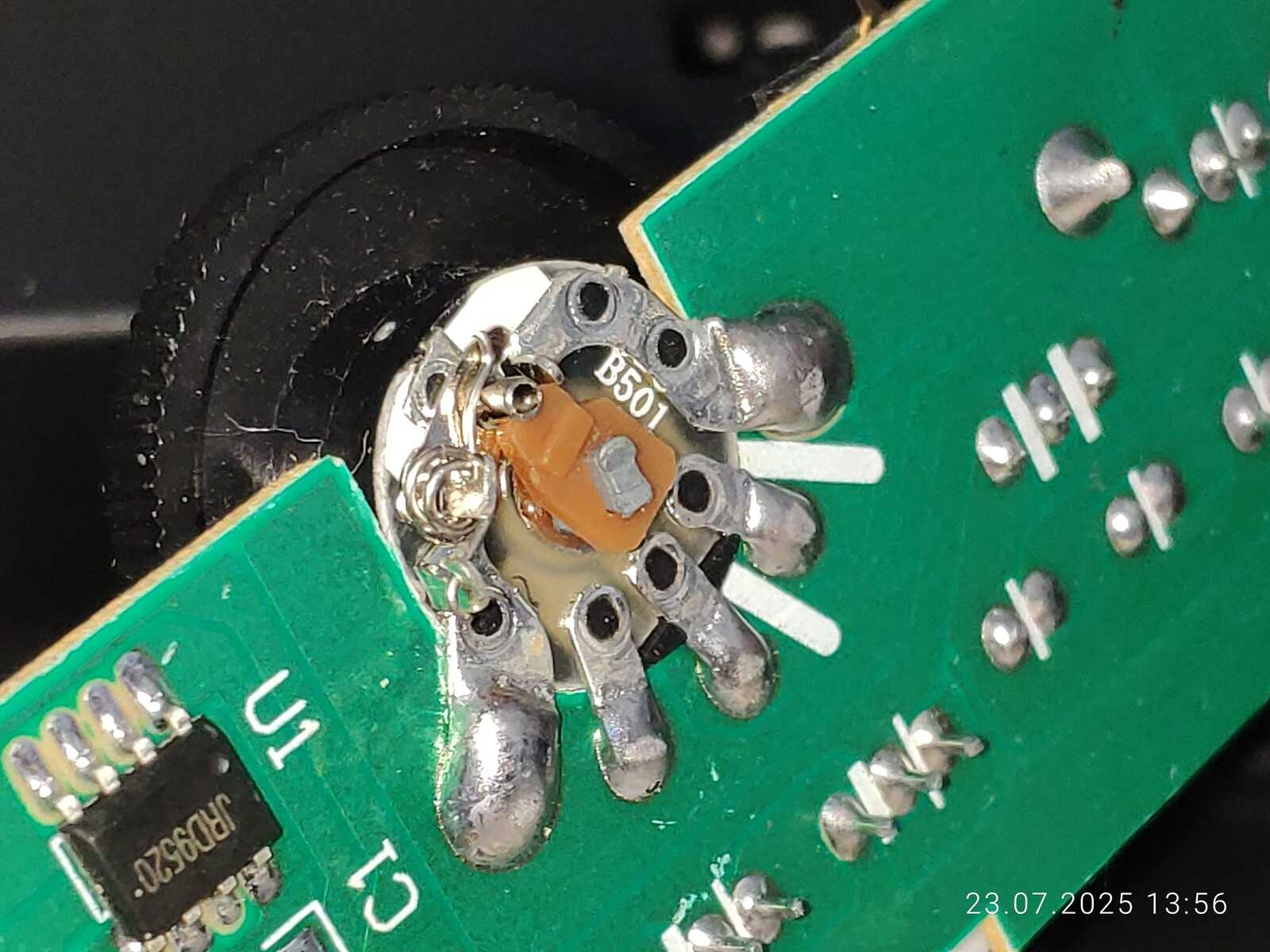

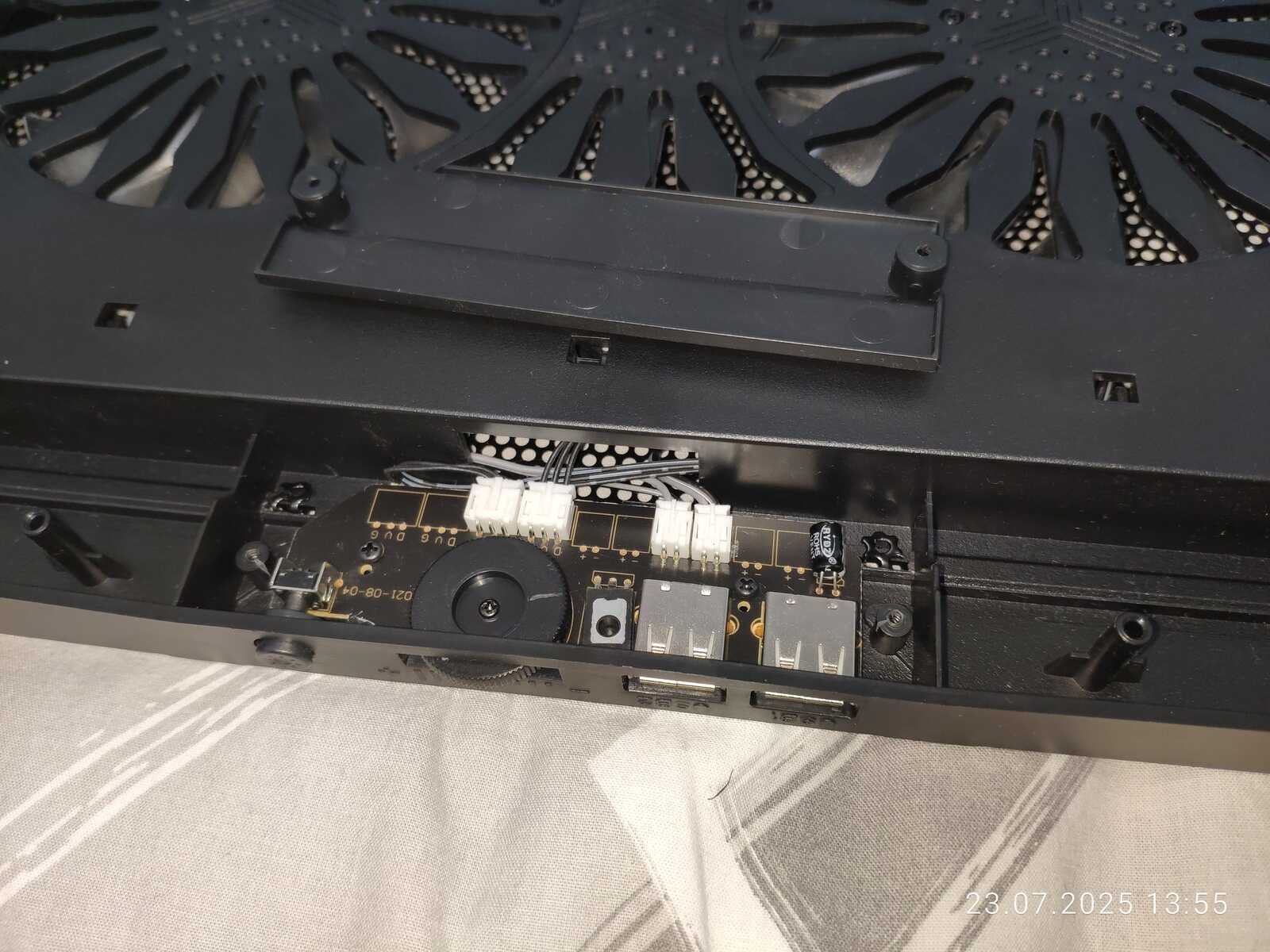

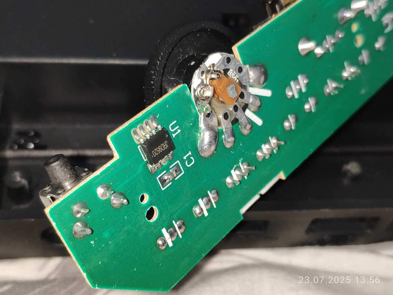

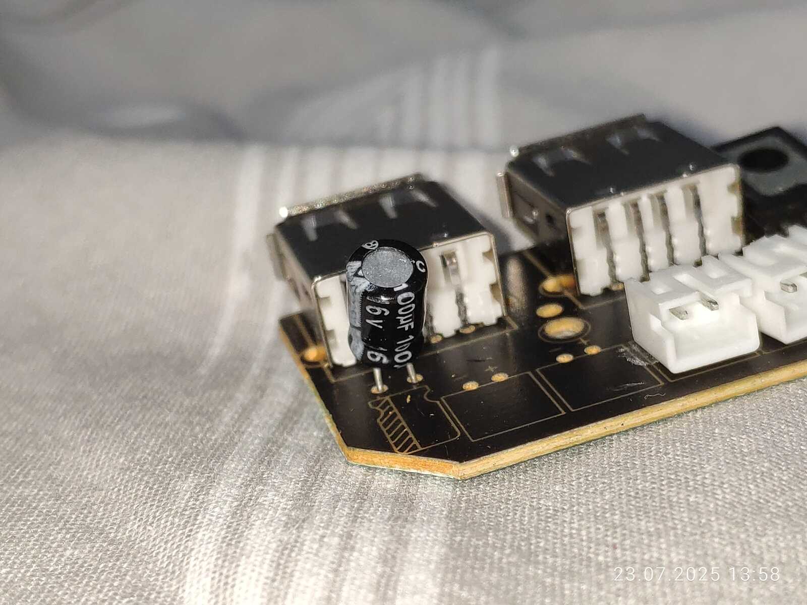

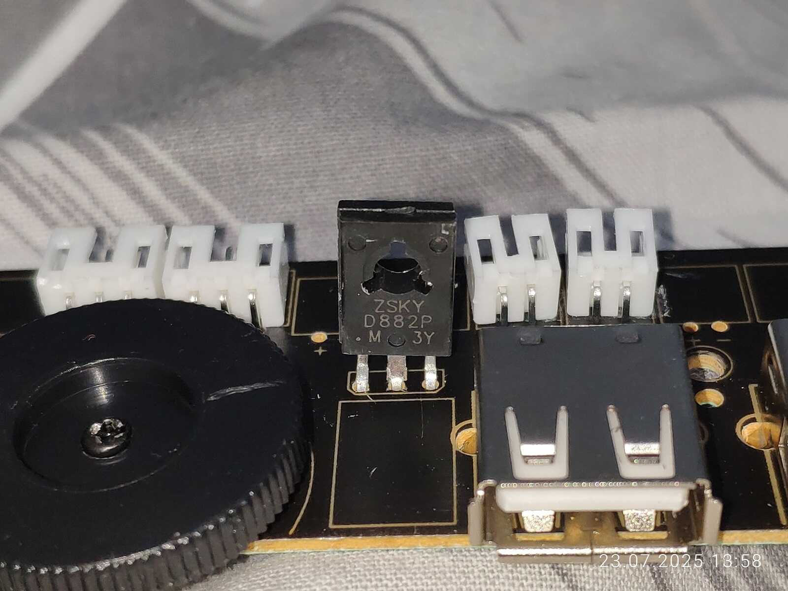

Доступ к плате можно получить, открутив два самореза. На плате распаяно два гнезда из четырёх для подключения RGB подсветки, а так же два гнезда из шести для подключения вентиляторов.
На обратной стороне есть микросхема с маркировкой JRD9520 отвечающая за RGB подсветку.
За скорость вентиляторов отвечает переменный резистор B501. Он так же связан с биполярным транзистором D882P. Это разумное решение. Всё же транзистор рассеивает гораздо меньше потерь в виде тепла, чем обычный резистор. Да и в случае подключения шести вентиляторов одновременно обычный резистор вряд ли справится с нагрузкой.
Так как я не заметил никаких повышающих драйверов, то можно предположить, что вентиляторы рассчитаны на напряжение 5 вольт. Вентиляторы на 12 вольт тоже могли бы так работать, но далеко не каждый будет работать при напряжении ниже пяти вольт.
Ну а USB просто соединены параллельно. И да, тут только USB 2.0 разведён, потому нет смысла подключать USB 3.0 устройства через такой переходник.

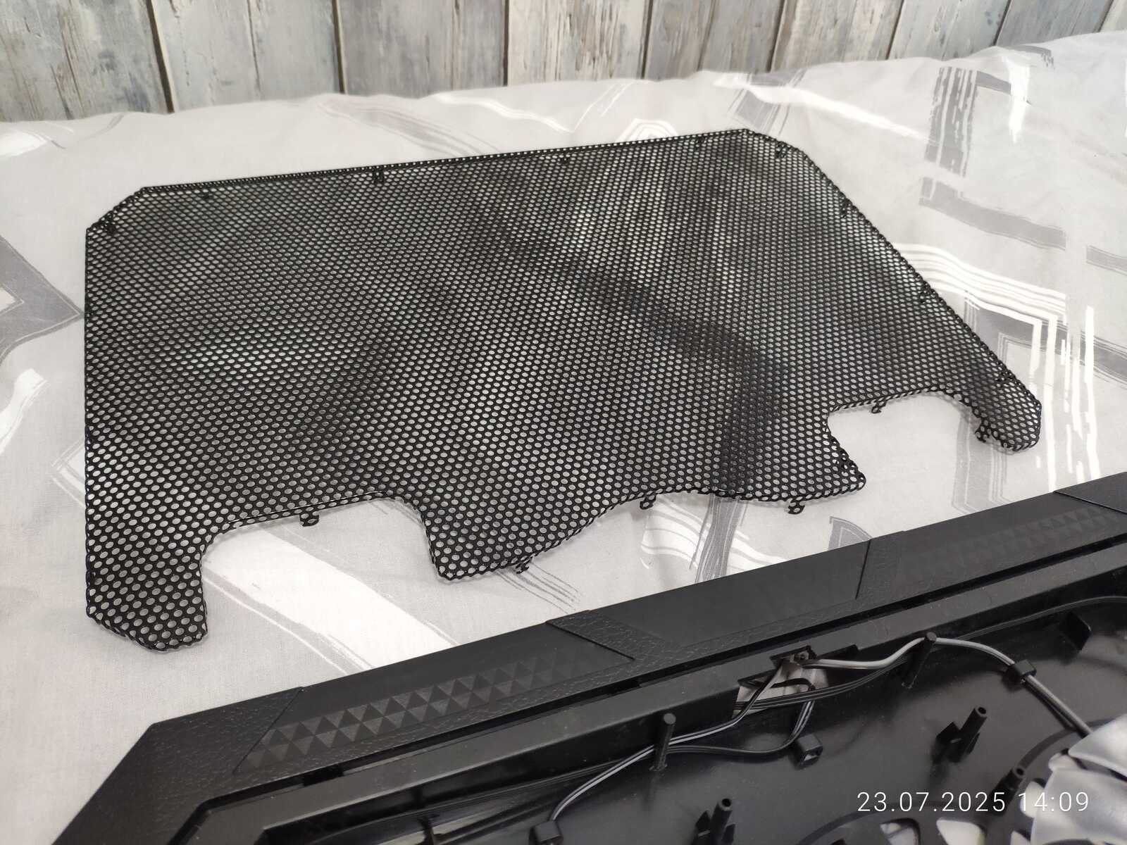

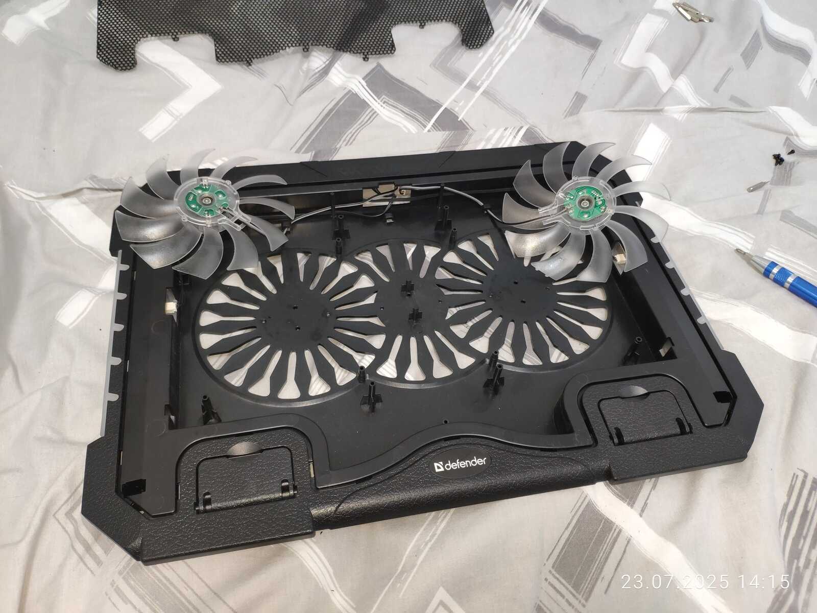

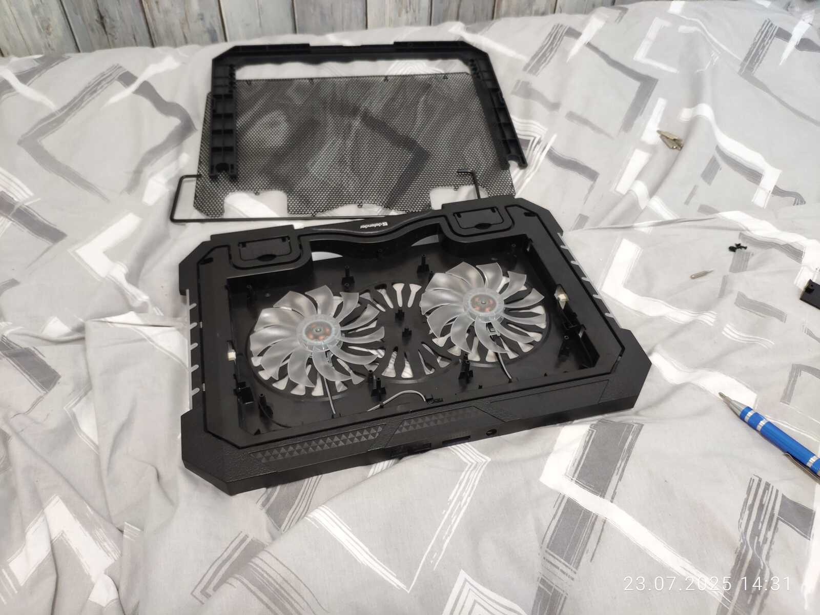

Металлическая решётка снимается без особых проблем. Изготовлена качественно.
Внутри два вентилятора и несколько проводов.

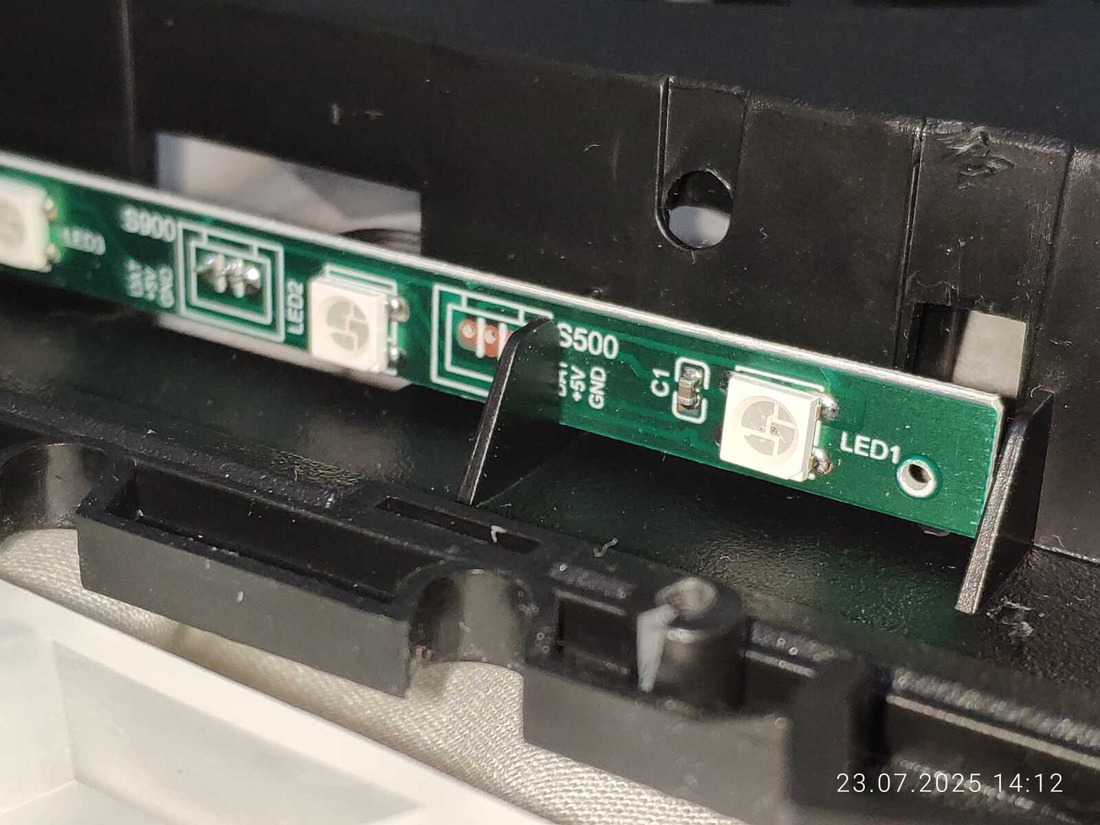

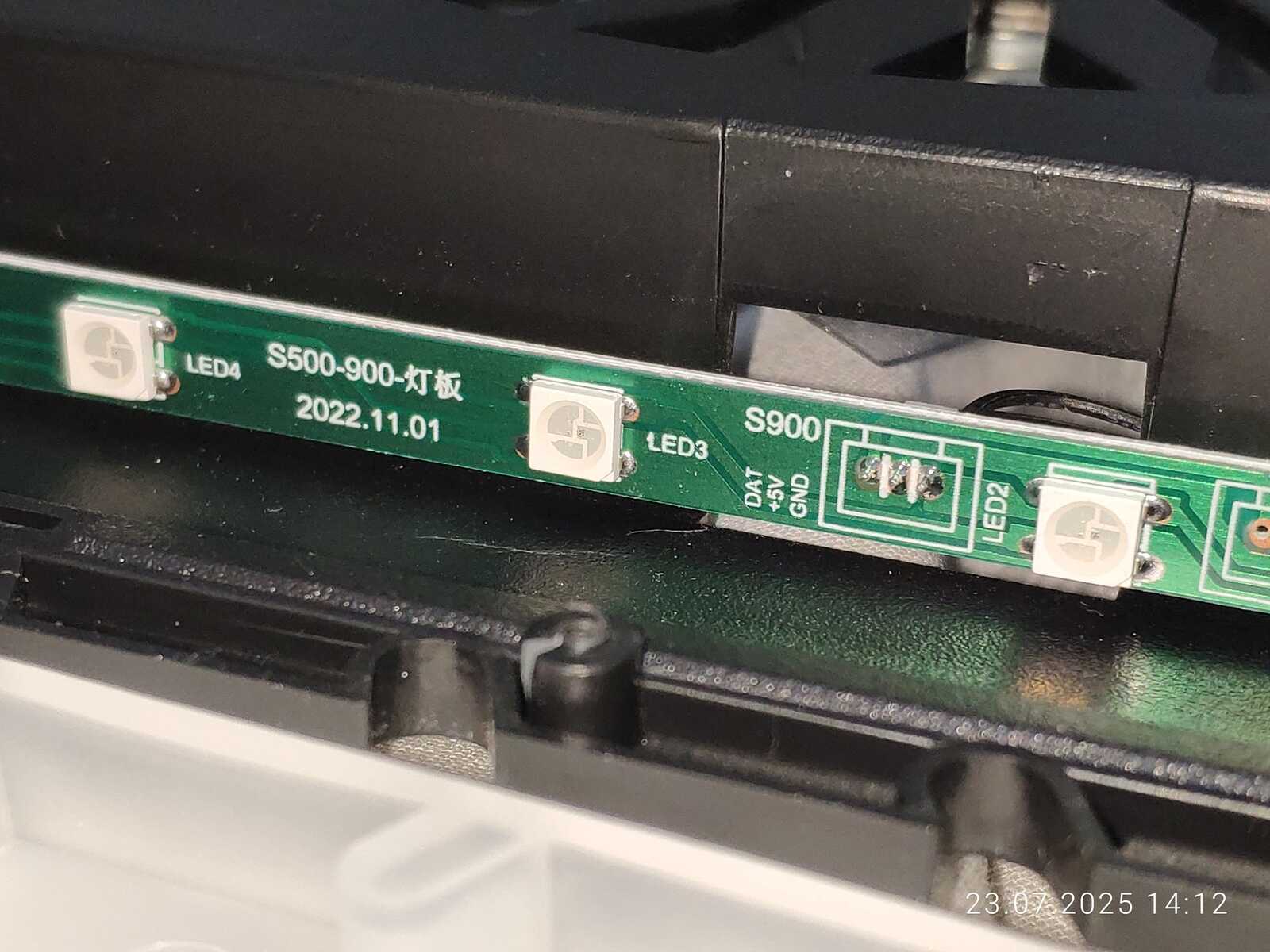

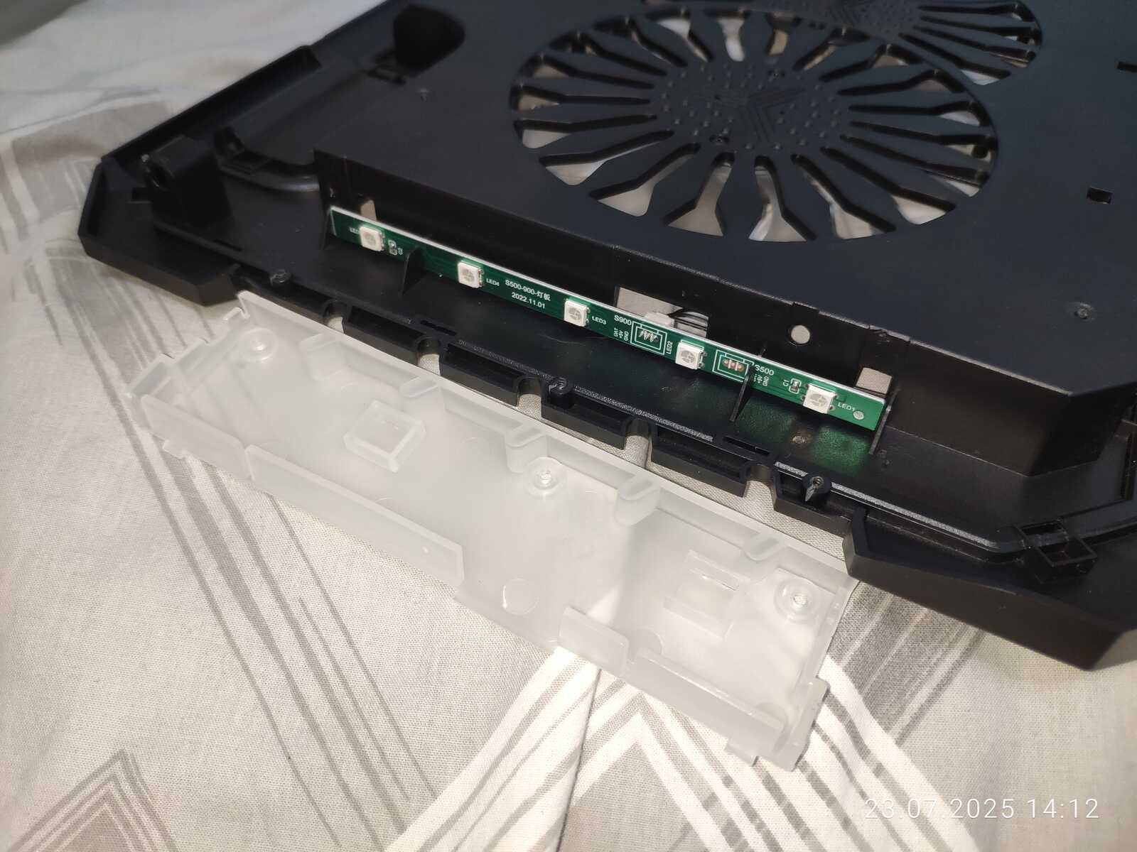

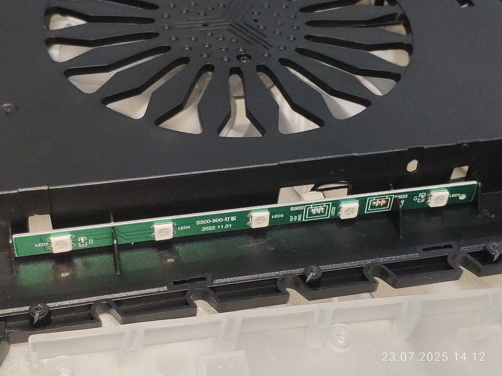

Так же разобрал светодиодный модуль. Установлены адресные светодиодные планки S500-900, выпущенные в конце 2022 года.

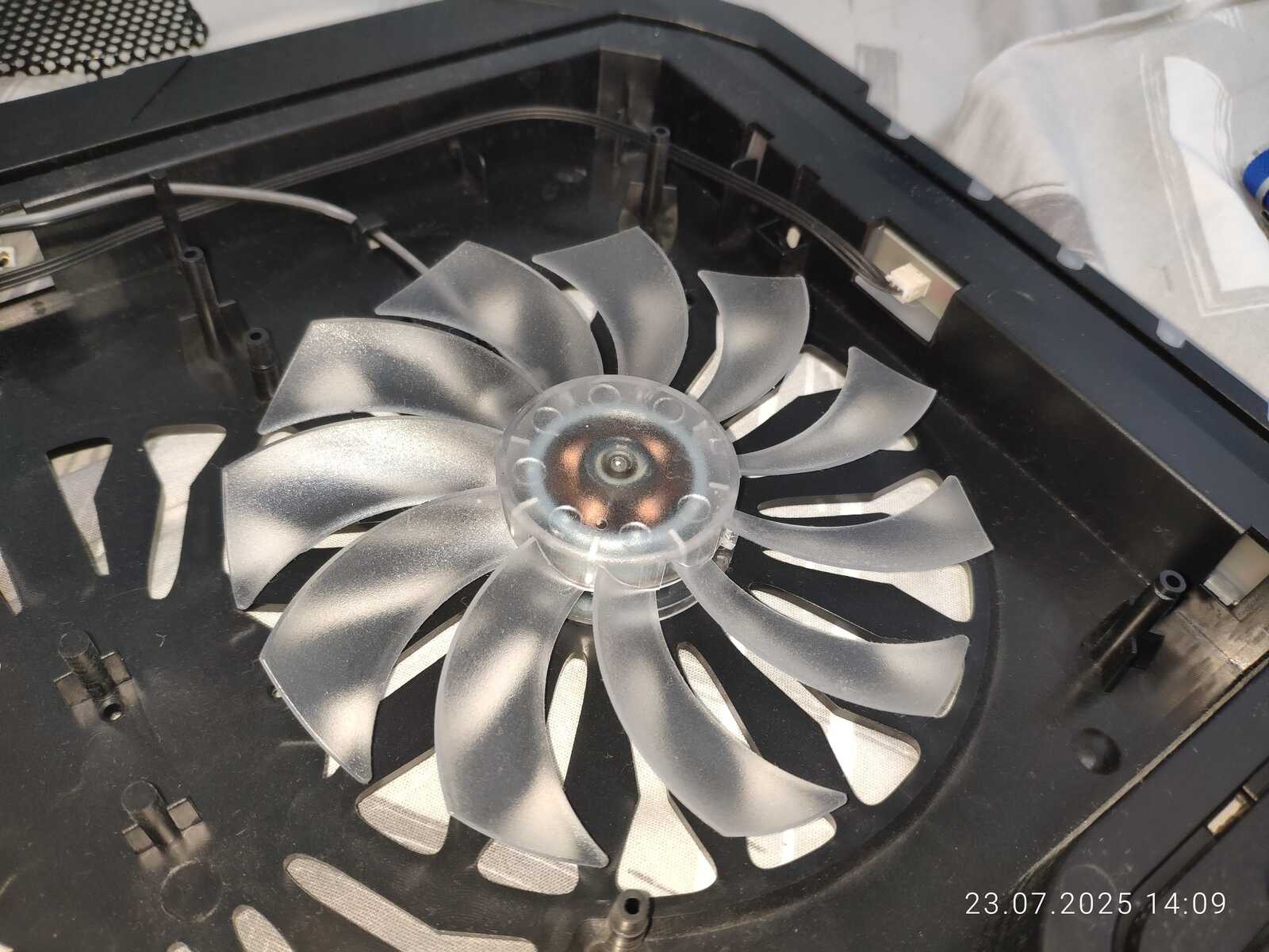

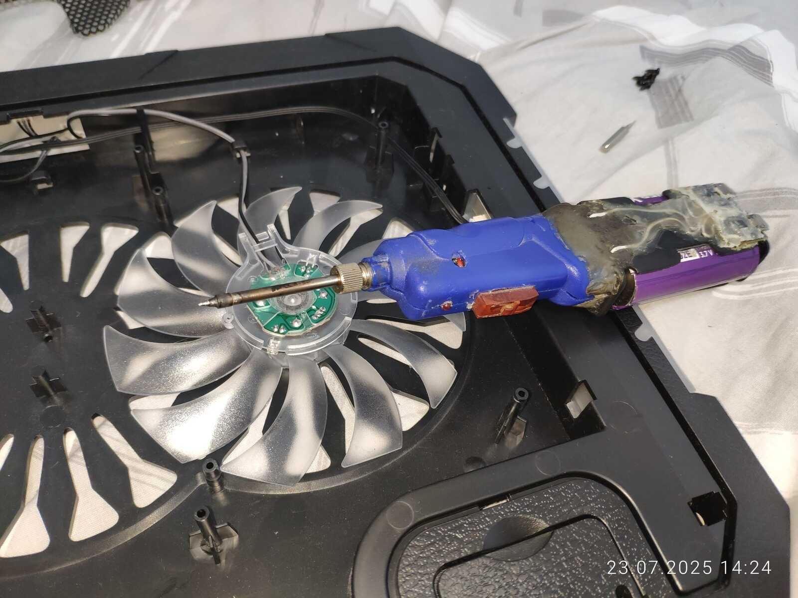

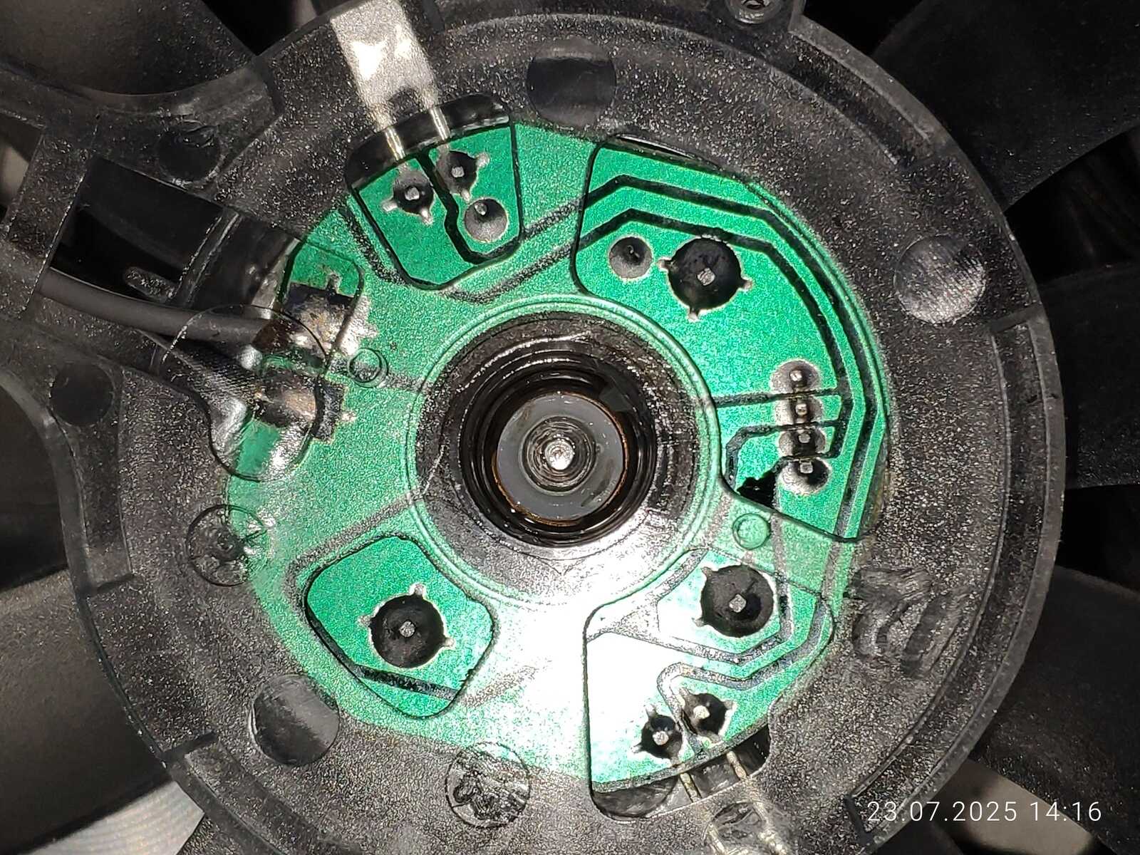

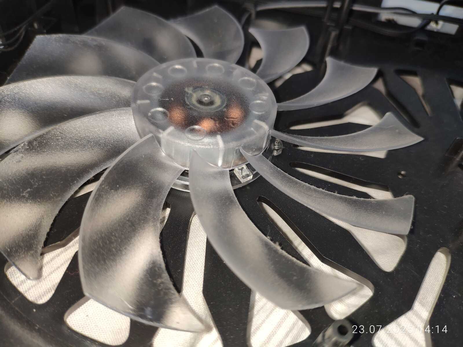

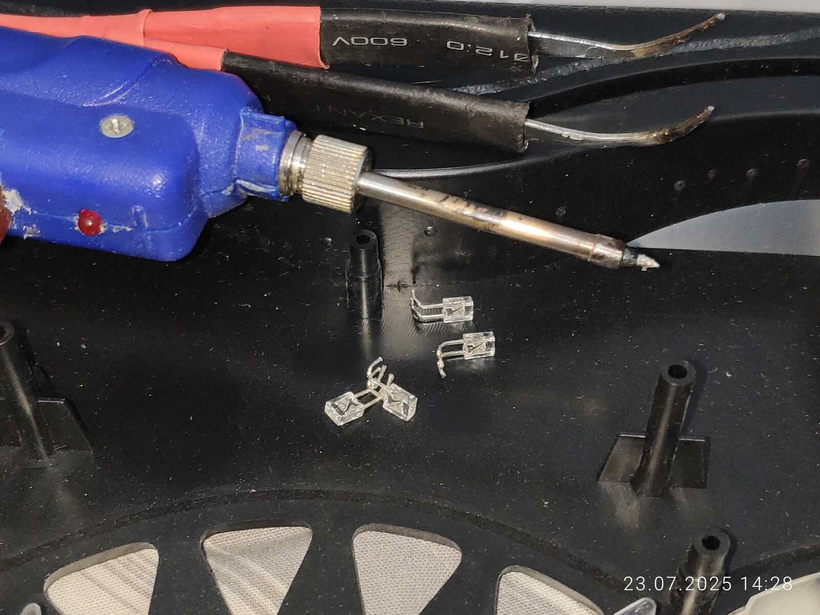

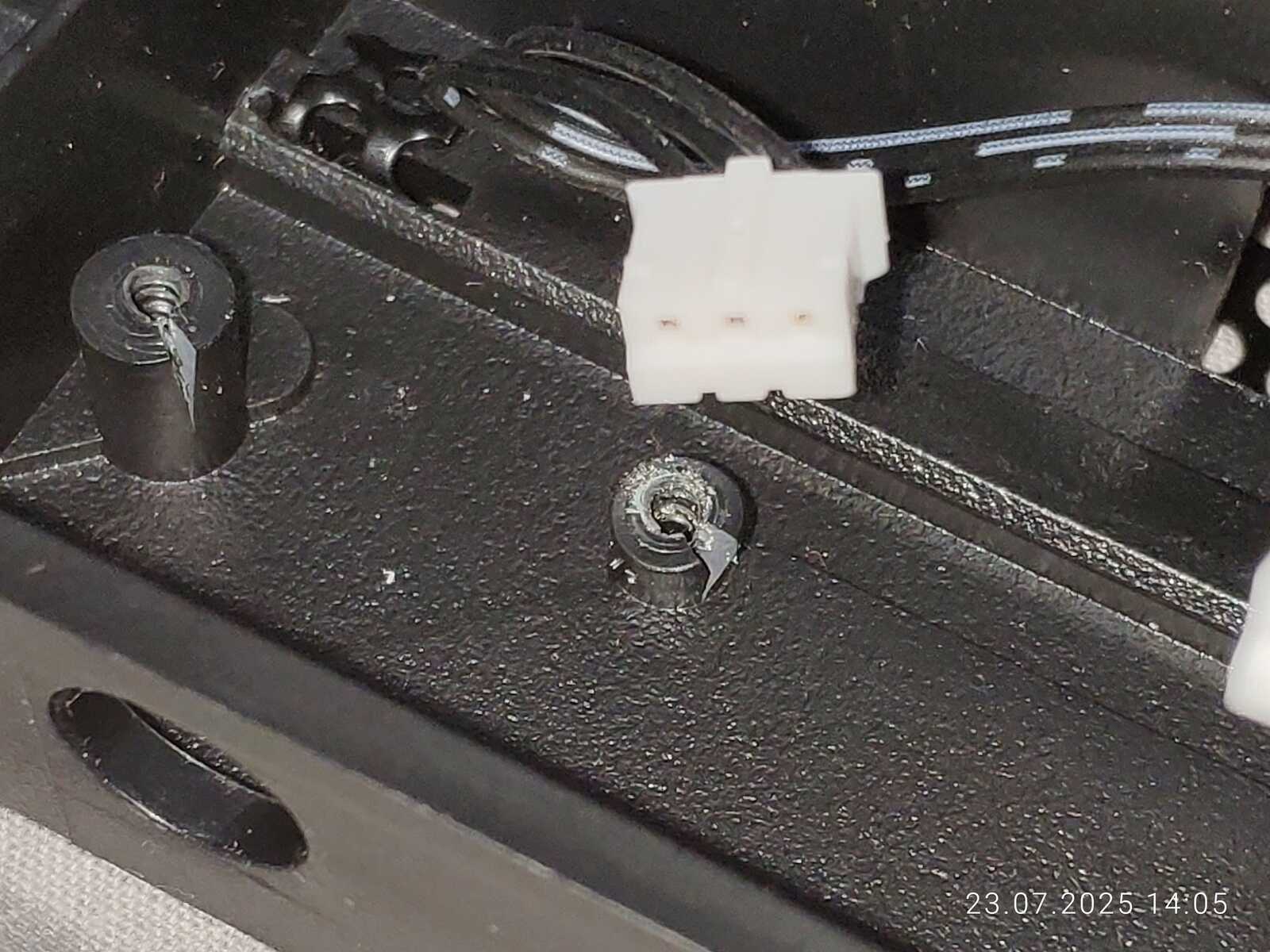

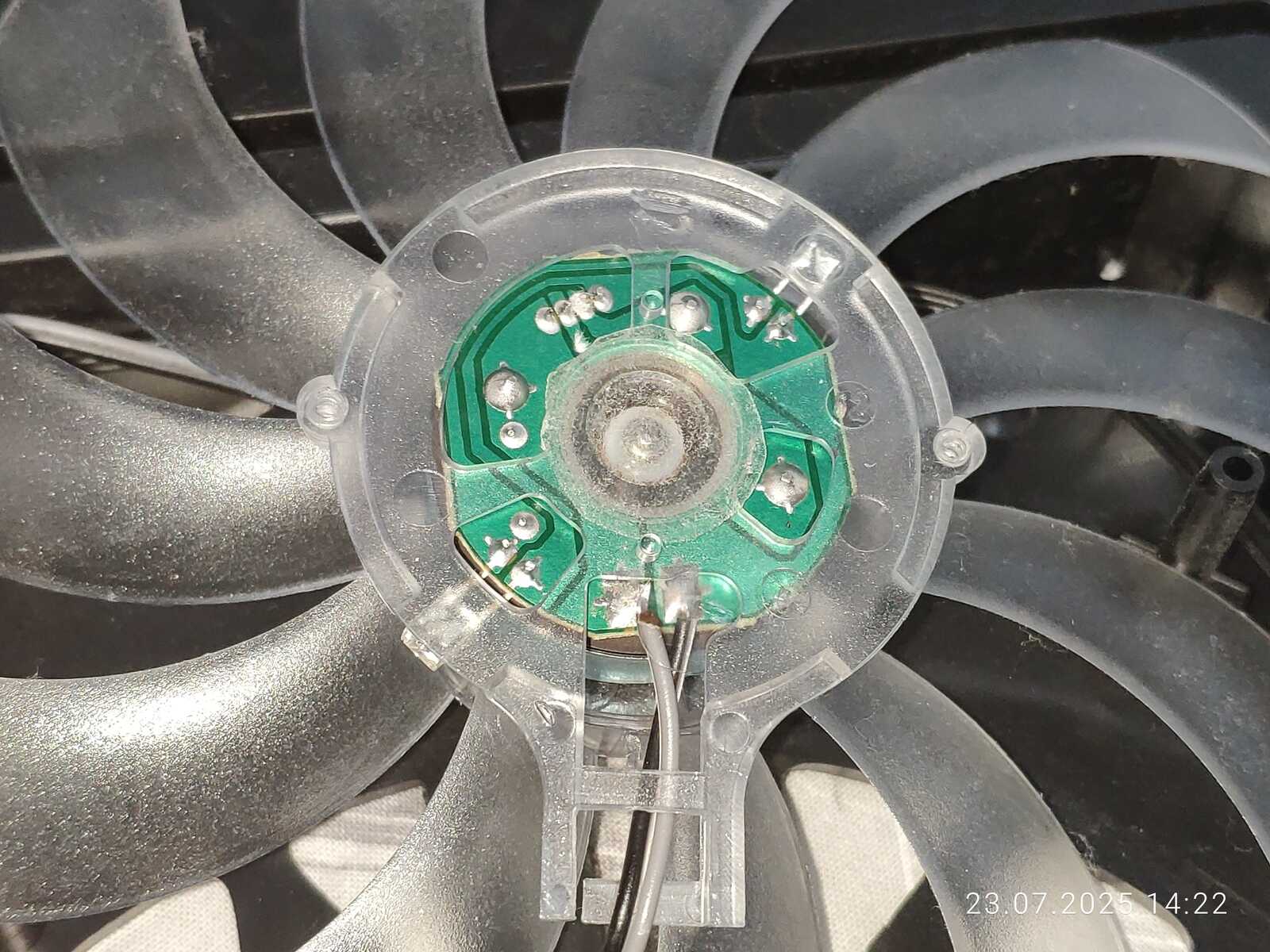

Далее снимаю вентиляторы. Иначе не добраться до синих светодиодов.

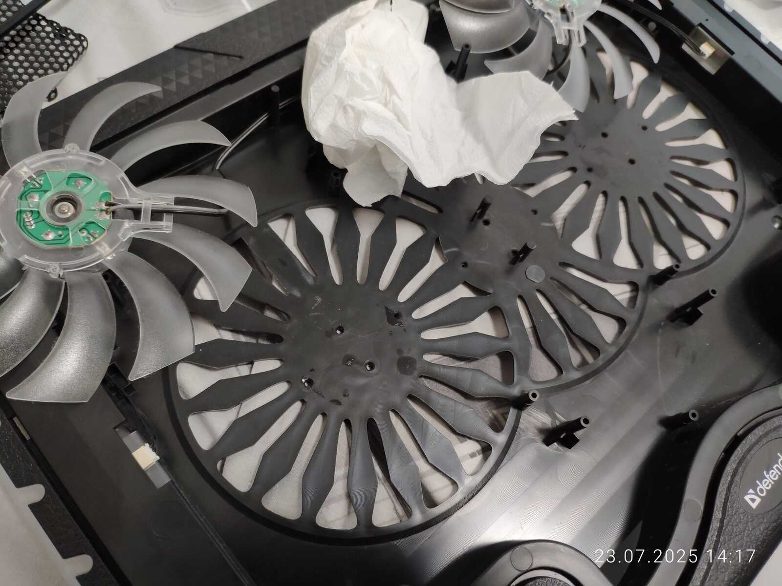

Смазку не пожалели, аж на корпус попала. Подтираю туалетной бумагой, смоченной растворителем, и заклеиваю двухсторонней клейкой лентой.
Осталось дело за малым. Выпаиваю светодиоды самодельным аккумуляторным паяльником.
Всё! Собираю!
Больше синие светодиоды не будут мозолить глаза своим въедчивым светом.
