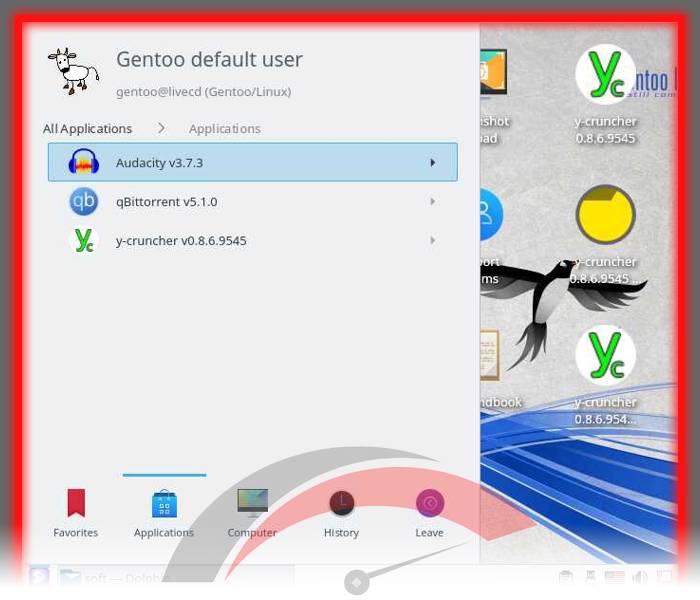

Кстати, чисто ради интереса, а как там Gentoo 2016 года поживает? А то совсем позабыл про этот линукс...
Короче не очень, только y-cruncher заработал, а ещё есть какая-то проблема со скриптом для удаления программ, почему-то права криво выставляются дистрибутивом. Хотя этот линукс сам по себе кривой до ужаса, удивительно, что Installer-SH вообще подготовил и разложил всё по своим местам...
