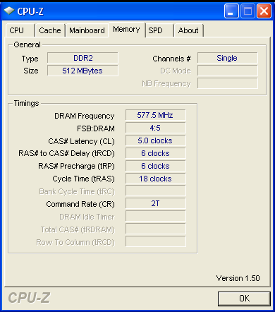

Что же нам дала эта процедура, есть ли в ней сермяжная правда? Проверяем разгон:
(кликните по картинке для увеличения)
Вывод здесь прост: перешивая spd прироста частоты не получишь, всё в пределах погрешности. Однако наш эксперимент не завершён, физически модуль остался двухсторонним. И не ясно чем являются чипы на другой стороне: стабилизатором напряжений, помогающим нормальному функционированию памяти или ненужным балластом не позволяющим достичь новых высот разгона? Да, и вопрос не закрыт: действительно ли мы отключили одну сторону модуля, или просто снизили в 2 раза объём? Проверим – это не сложно. Известно, что двухсторонняя память чуть производительнее односторонней, сравним с помощью Everest шитую, и нет планку:
Прошитый вариант 512 Mb и исходный 1024 Mb
Заметны отличия? Чтение ~ 1,3% , Запись ~0.9%, копирование - аж - 10%! При этом латентность снизилась почти на 2 ns. Результат явно указывает, что работает только одна сторона модуля. Значит, пришло время готовить пациента к операции. Сначала снимем радиатор. Маленькое уточнение – spd читает, в первую очередь, свою сторону, т.е. она остаётся рабочей, и радиатор снимать будем со стороны БЕЗ микросхемы spd. Берём бритвенное лезвие, и аккуратно режем термо прокладку:
