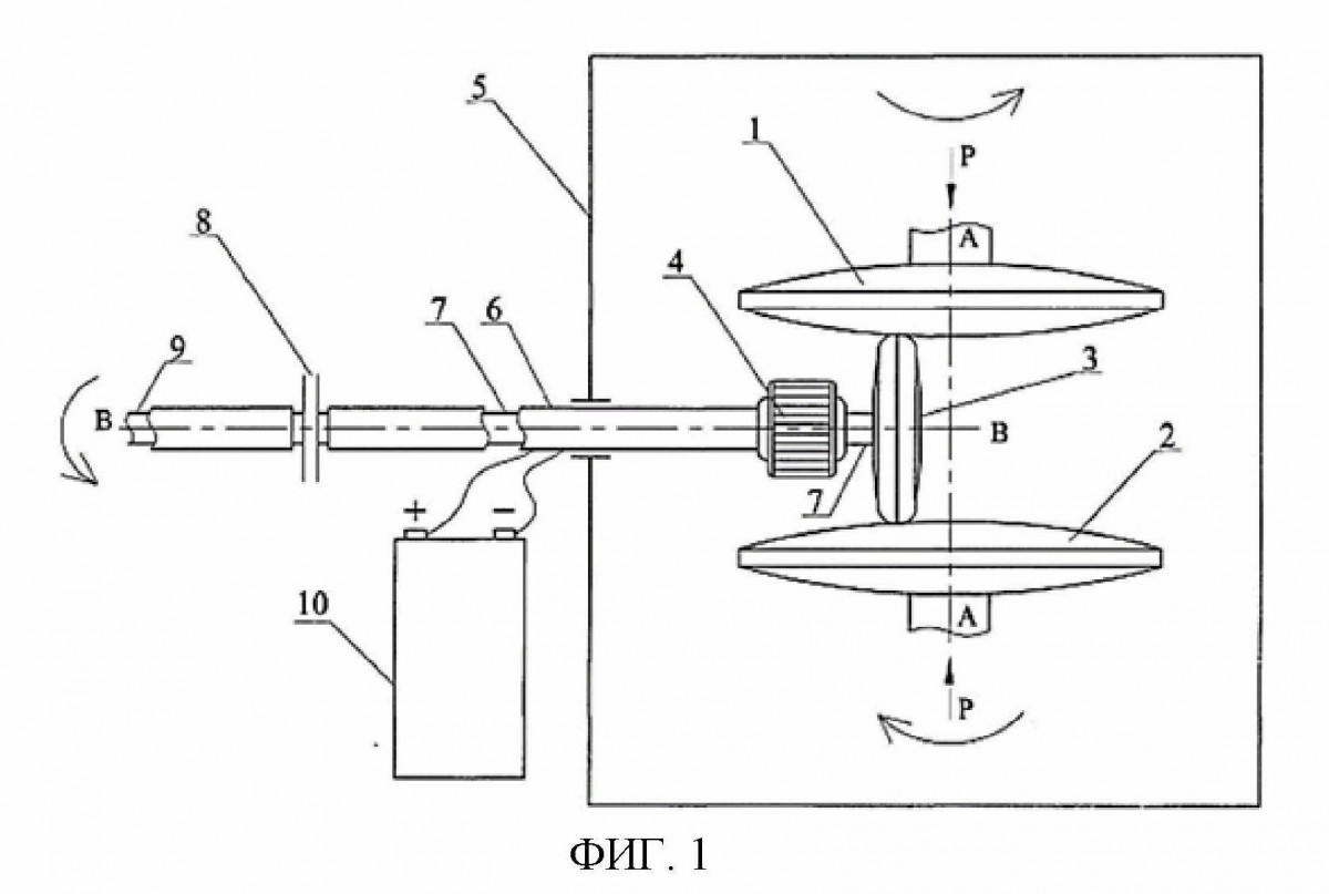

Эльдар Манаширов из Курска запатентовал инерционный двигатель. Устройство предназначено для систем, которым нужно накапливать механическую энергию и передавать ее — например, в приводы машин или станков. Патент зарегистрирован 27 июля 2026 года.
 Изображение: ФИПС
Главная особенность разработки — два маховика внутри вакуумной камеры. Они вращаются в противоположных направлениях на общем валу. Такое решение дает два преимущества: снижаются потери энергии из-за отсутствия сопротивления воздуха и уменьшаются вибрации благодаря встречному вращению.
В состав устройства входят электродвигатель-генератор, вал, сцепление и карданный вал. Аккумуляторная батарея питает мотор, который раскручивает маховики. Когда необходимо отдать энергию, сцепление соединяет вал с карданным валом — так крутящий момент передается внешней нагрузке. При желании электродвигатель-генератор может работать в обратном режиме и превращать запасенную механическую энергию в электрическую.

Масса и размеры маховиков не фиксированы — их определяют в зависимости от того, где планируют применять устройство. В одном из вариантов между маховиками может устанавливаться дополнительное вращающееся колесо для согласования их движения.
Вакуумная камера окружает маховики и часть вала, что исключает сопротивление воздуха и повышает эффективность. Сама конструкция собрана вокруг корпусной трубы, выполняющей несущую функцию.
