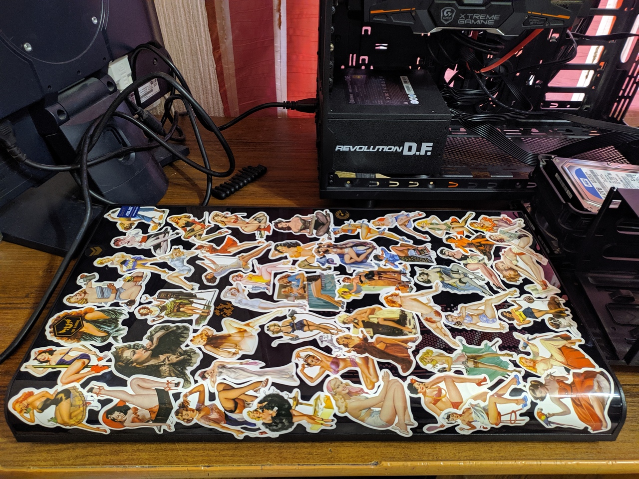

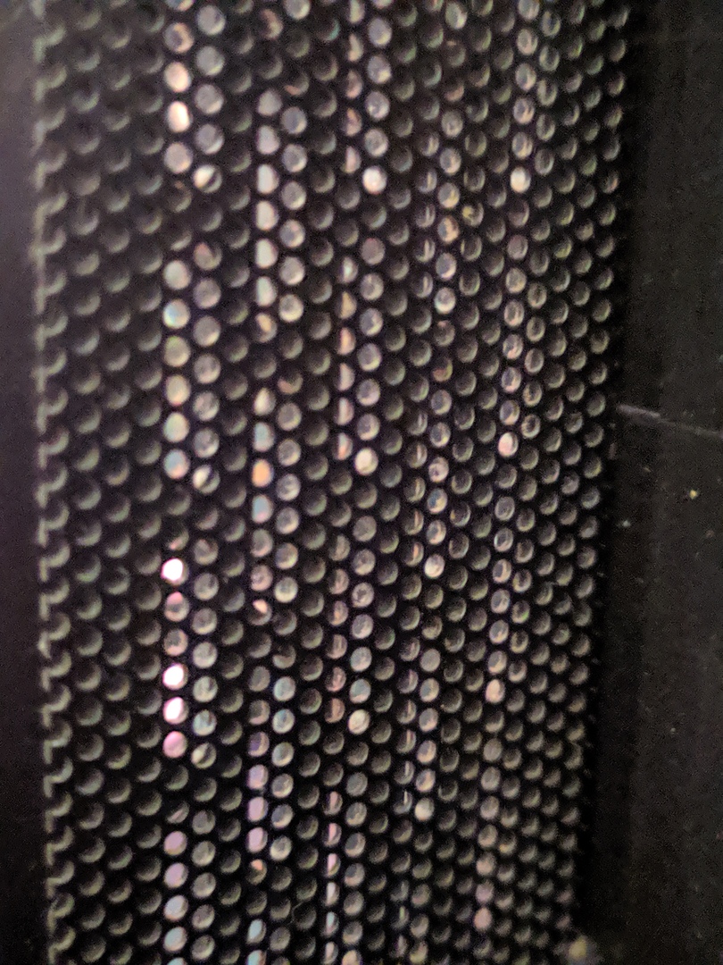

Я прекрасно понимаю, сам виноват, что купил именно эту модель корпуса, но я еще раз напомню, что тут высказываются также субъективные недовольства. Так вот, меня не устраивает, что передняя панель просвечивает. Поэтому я и заклеил "морду" корпуса наклейками. Также хочется выделить не самую лучшую реализацию в плане продуваемости. От вентилятора до собственно стенки совсем небольшое расстояние. Забор воздуха осуществляется через перфорацию сбоку.
Этот фильтр несъемный. В нем скапливается пыль и приходится вычищать ее зубной щеткой. Да и фильтром это сложно назвать, так как зерно сетки слишком крупное.

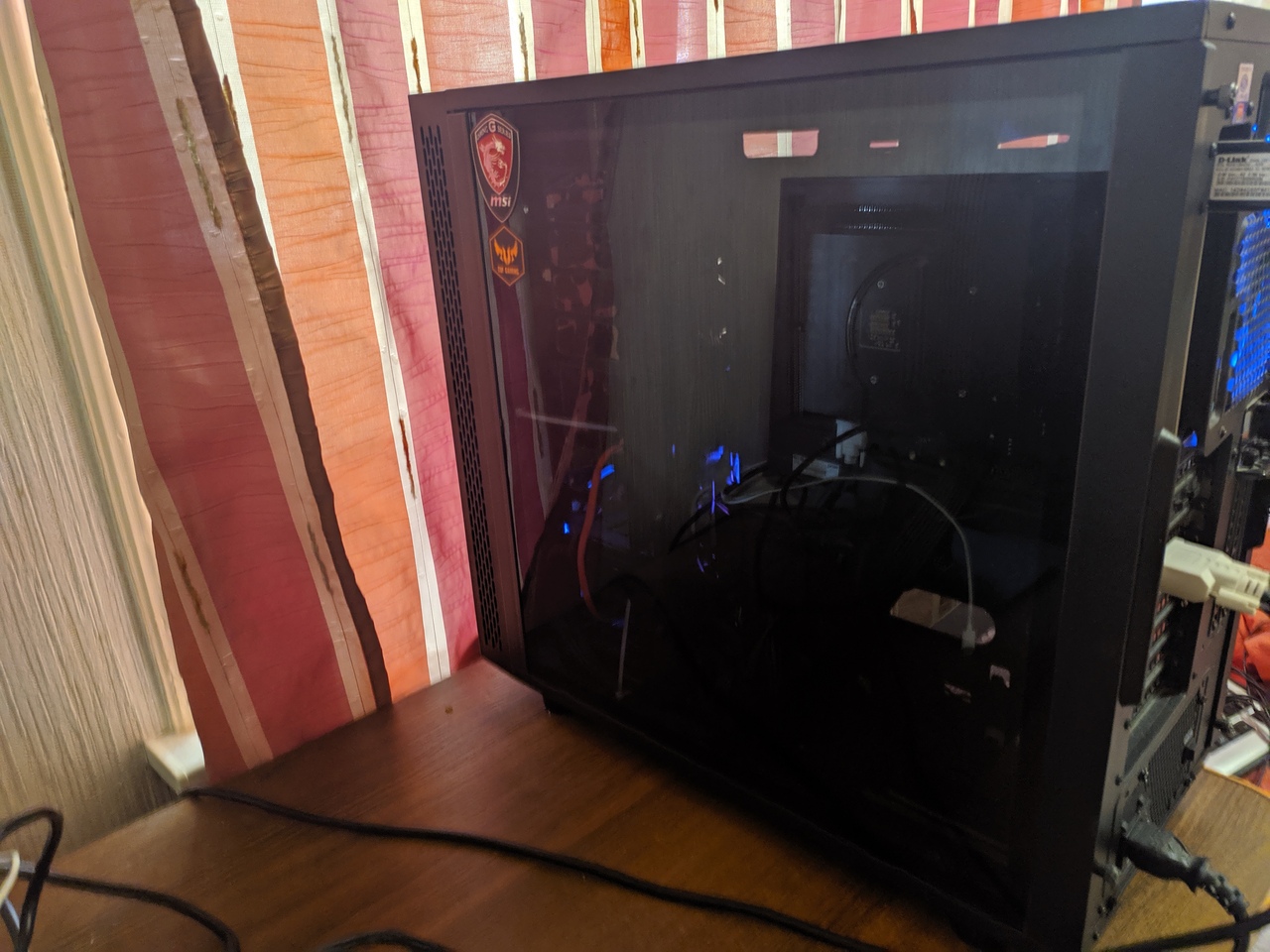

Обе боковые стенки выполнены из него. Опять же, это глупая придирка, но меня реально бесит, что стенки стеклянные. Вам, возможно, сложно это понять, как каленое стекло может быть недостатком, ведь, мол, корпус позиционировался как модинговый и под High-End сборки.... Но я вам скажу, что толстое каленое стекло - это большой вес. Толстое каленое стекло - это хрупкость. Стекло - это свечение, а также необходимость заниматься кабель-менеджментом, чтобы все выглядело красиво. Если с последним можно "справиться" достаточно легко, просто заклеив стенки корпуса наклейками, что я постепенно и делаю, то с хрупкостью и тяжестью ничего не сделаешь.

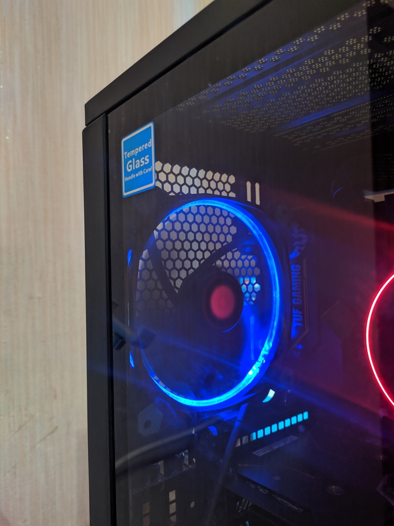

Я официально заявляю, что комплектные вентиляторы Thermaltake Riing blue 14 - это просто отвратительный продукт.
Начнем с субъективного - они светятся. И эту подсветку нельзя никак отключить. "Благодаря" этим вентиляторам мне сложно засыпать с включенным компьютером.
Их обороты нельзя регулировать. Они питаются от 3-pin, а с виду такие качественные и "премиальные" вентиляторы...

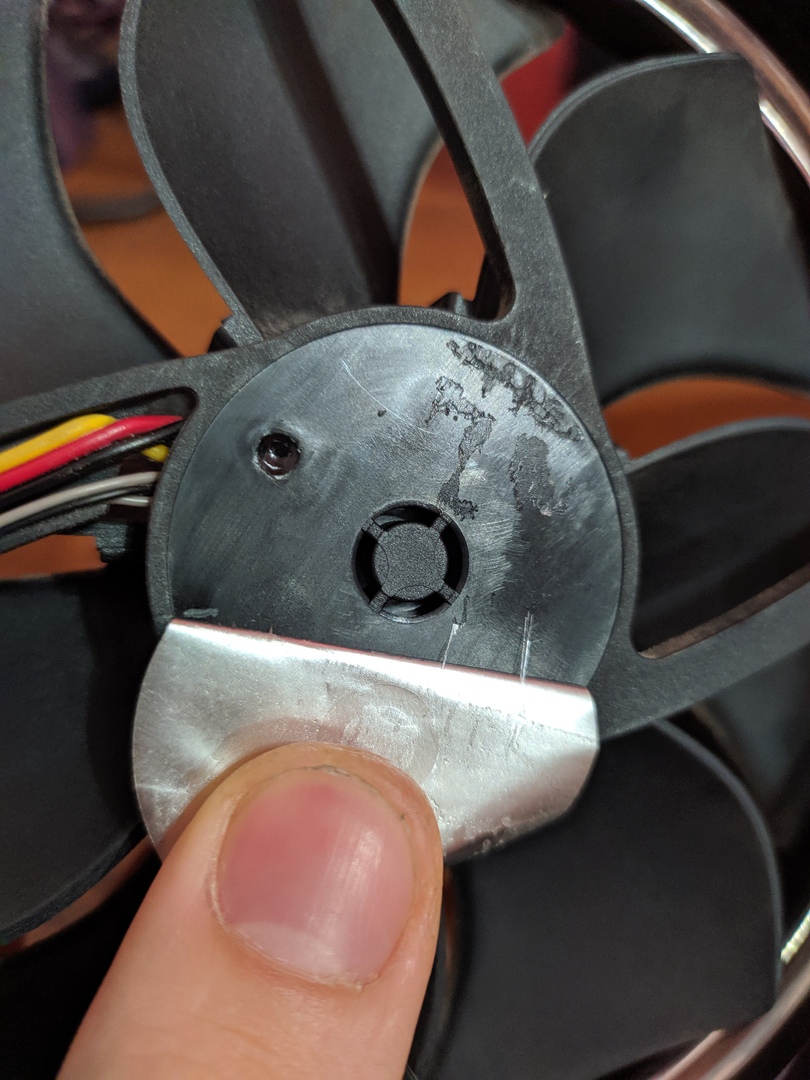

Да, и эти вентиляторы, опять же, "необслуживаемые", в принципе, это скорее логично вытекающее, так как в их основе лежит гидродинамический подшипник... Но почему же, спросите вы, тогда меня раздражает этот нюанс?

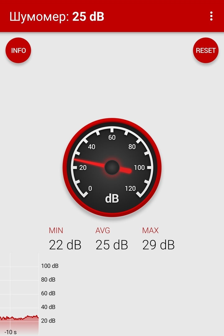

А все дело в том, что эти вентиляторы крайне шумные. Да, шум на 140-мм вентиляторах, именно так. Чтобы вам это продемонстрировать, я специально установил на свой телефон шумомер, так как не придумал ничего лучше, чтобы показать вам, насколько шумные эти вентиляторы.
Да, эти вентиляторы уже 2.5 года ежедневно и непрерывно вращаются. И возможно, что шум появился со временем или мне попался брак. Но я намерен поделиться с вами именно собственным опытом использования.

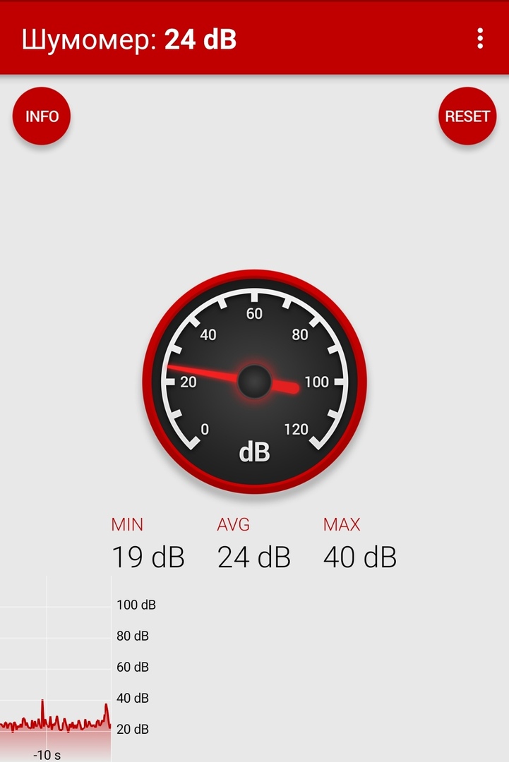

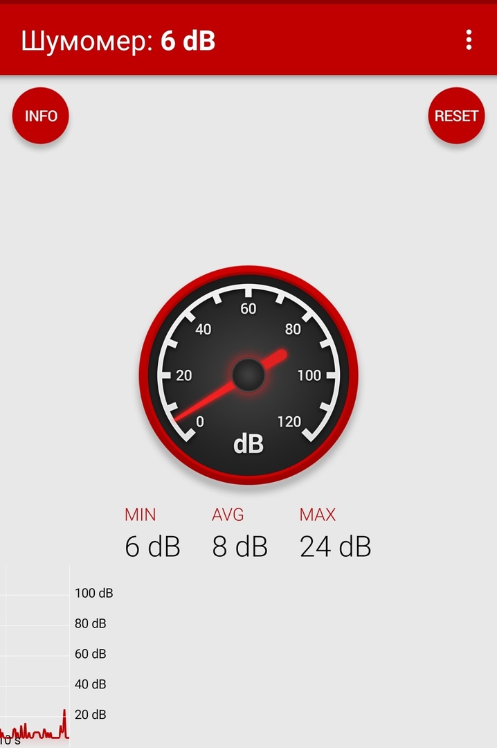

Итак, вот замеры "окружающей среды", компьютер при этом выключен. Естественно, это никакие не лабораторные тестирования, все происходит в домашних условиях. Ориентируйтесь на минимальный показатель.

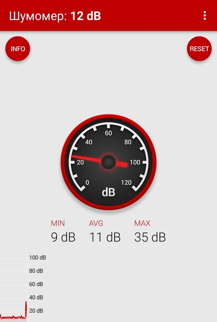

Далее я запускаю компьютер. Работает лишь процессорный кулер AMD Wraith SPIRE и вентилятор на блоке питания.
Далее ко всему этому я подключаю два комплектных кулера. Один расположен на лицевой панели на вдув, а другой - на задней сиенке на выдув.
Стоит заметить, что тестирование проводилось с открытым корпусом. Были сняты обе боковые стенки.

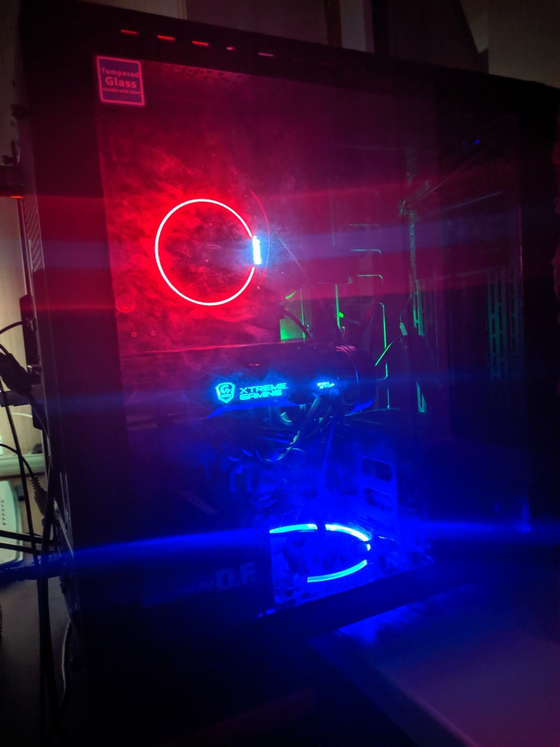

Далее я просто закрепил оба вентилятора на нижней стенке корпуса (чтобы ночью в глаза меньше светило), сел как обычно работать. И вы только вслушайтесь... Это закрытый корпус.
Плюс ко всему время от времени возникает раздражающее дребезжание. Я понятия не имею, за что в этом положении "умудряются" зацепляться лопасти вентиляторов.

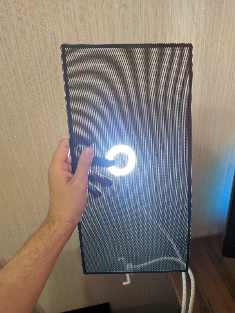

Верхний "пылевой фильтр"
Лучше бы его вообще не было. Это просто сеточка с крупным зерном, которая никак не защищает от пыли. Она лишь скрывает винтики, которыми вы будете крепить что-либо в верхней части корпуса.

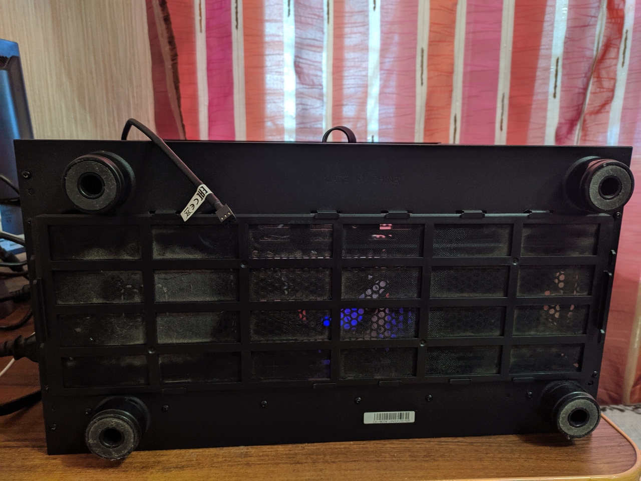

"Нормальный" фильтр в этом корпусе всего один и расположен он в нижней части.

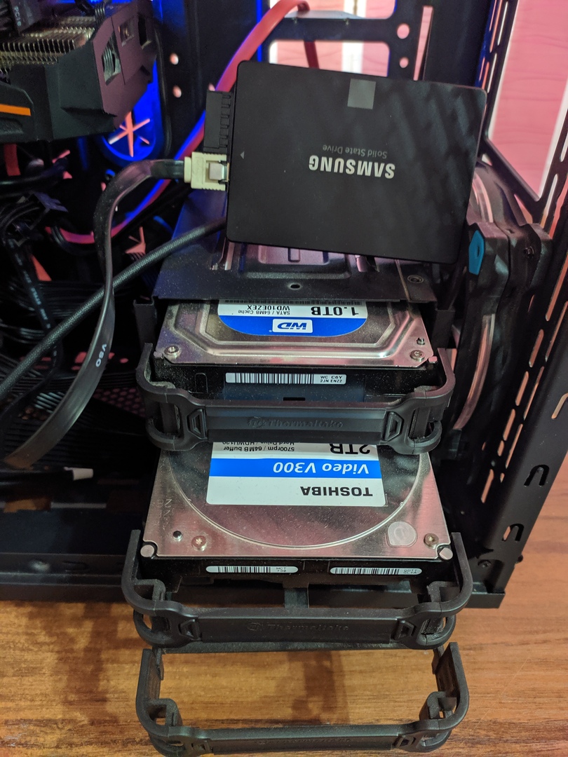

Отсеки под 3.5/2.5 накопители
И напоследок самый "заезженный" минус этого корпуса...
И да, дело не в качестве данных отсеков. Их качество на высшем уровне. Удобство на высоте, легчайший крепеж и максимальная мобильность!
Все дело в количестве. Иметь возможность установить лишь три жестких диска в 2020 году - это недопустимо мало! В моем компьютере есть SSD, два внутренних и один внешний жесткий диск. И мне осталось приобрести лишь еще один внутренний жесткий диск, чтобы заполнить все слоты.
Так что, если вы собираетесь хранить большой объем данных на своем ПК, то этот корпус точно не ваш выбор.
