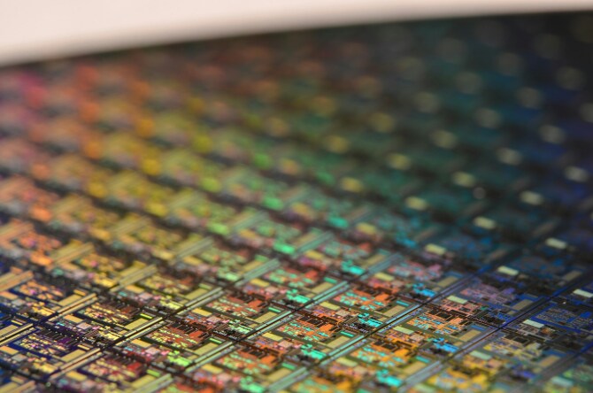

Жизненный цикл многих полупроводников начинается с массивных цилиндрических монокристаллических кремниевых слитков, называемых булями. Эти слитки формируются путём погружения затравочного кристалла в чистый расплавленный кремний. Внешние полупроводники (те, в которых используются легирующие примеси) также можно создавать путем осаждения из паровой фазы внутри электромагнитного поля. Выращивание этих гигантских кристаллов занимает много часов.

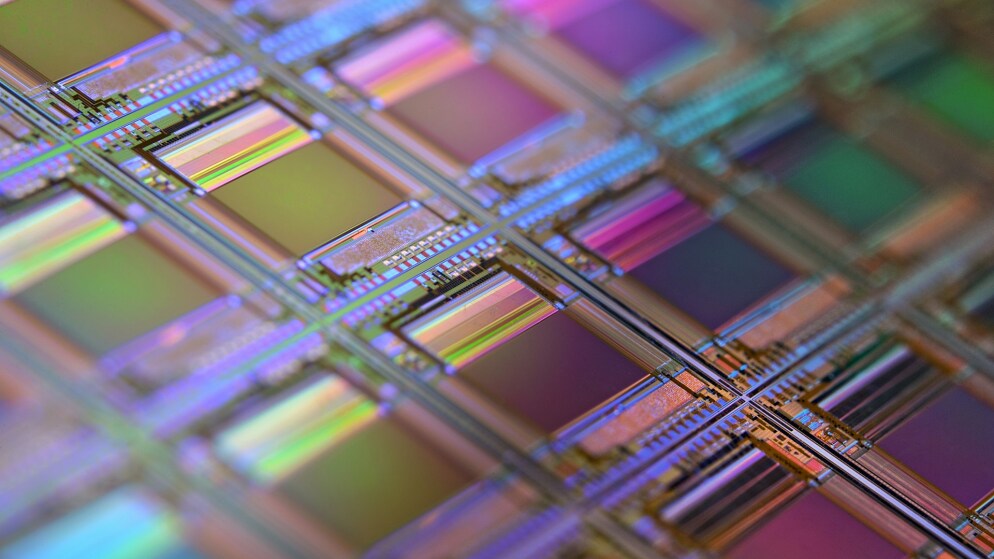

Макроснимок кремниевой пластины.
Затем були разрезают на тонкие пластины-подложки толщиной всего в несколько миллиметров, которые шлифуются и полируются до безупречного зеркального блеска. После этого на них методом фотолитографии с использованием интенсивного света наносятся функциональные рисунки (такие как резисторы, транзисторы и конденсаторы). Результат называется интегральной микросхемой.
На многих пластинах (подложках) содержится множество копий одного типа интегральной схемы, которые затем разрезают и упаковывают по отдельности.

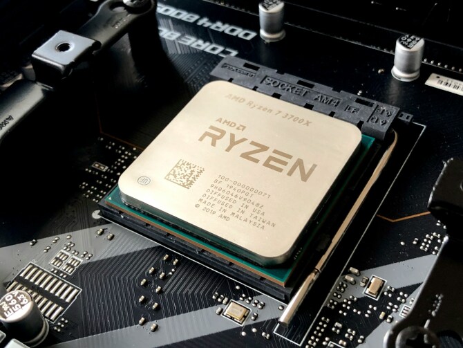

Процессор AMD Ryzen также является полупроводником.
Поскольку интегральные схемы тонкие и хрупкие, их часто помещают в корпус из пластика или металла, который затем соединяется с печатной платой с помощью металлических проводов. Такую форму "корпусирования" применяют в поверхностно-монтируемых компонентах для производителей (SMT), а также для потребительских компьютерных чипов, таких как процессоры компаний Intel и AMD. Однако в суперкомпьютерах используют процессоры, сделанные из целой пластины, для обеспечения огромной пропускной способности при очень низкой задержке.

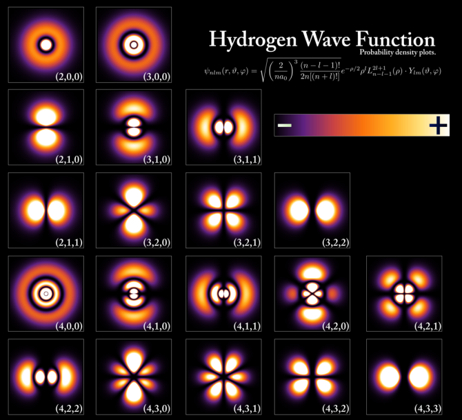

Сначала немного предыстории. Электроны не ведут себя как объекты на макроуровне; во многом игнорируя законы кинематики Ньютона. Вместо этого они следуют законам квантовой механики, описывающим вероятность их нахождения в различных точках пространства. «Одинаковые заряды отталкиваются» — это также правило, определяющее места, которые электроны выбирают для размещения вокруг своих атомов-хозяев. Притянутые к положительно заряженному ядру электромагнитными силами, электроны все же стремятся равномерно распределиться в трехмерном пространстве, что ведет к образованию замысловатых рисунков распределения, похожих на крошечные чернильные пятна Роршаха.
Квантовая механика не может предсказать точное местоположение частицы в пространстве, а лишь вероятность её обнаружения в различных местах. Более яркие области соответствуют более высокой вероятности нахождения электрона.

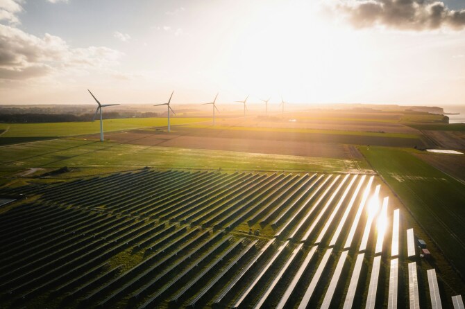

Солнечные батареи
Элементы солнечных панелей используют полупроводники для получения возобновляемой энергии Солнца. В солнечной панели слой полупроводникового материала поглощает энергию Солнца в виде фотонов и излучает ее в виде электронов, создавая электрический ток.
Эффективность солнечных панелей значительно выросла за последние 20 лет благодаря таким разработкам, как наложение слоев различных полупроводников, каждый из которых имеет свою собственную запрещенную зону, чтобы улавливать как можно более широкий диапазон солнечной энергии.

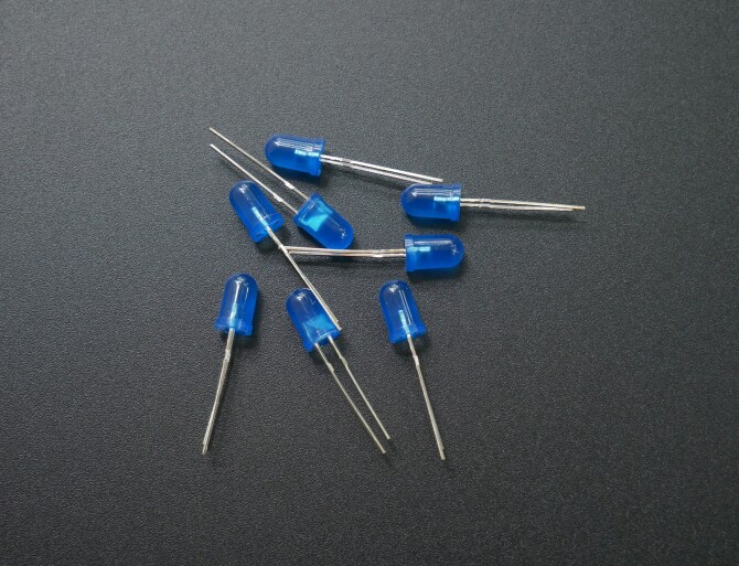

Светоизлучающие диоды (LED)
Светодиоды — ещё одна область применения полупроводников, зависящая от ширины запрещённой зоны, но для светодиодов ширина запрещённой зоны играет как функциональную, так и эстетическую роль. Когда частица или материал поглощает энергию, она переходит в возбужденное состояние. Высвобождение энергии, эквивалентной ширине запрещенной зоны, возвращает ее в предыдущее состояние.
В тот момент, когда частица "расслабляется", она испускает фотон вместо электрона. Каждый фотон имеет свою длину волны, соответствующую цвету. Точная настройка полупроводниковых устройств с использованием этого эффекта позволяет получить широкий диапазон цветов: от низкоэнергетического и длинноволнового (инфракрасного) через видимый спектр до высокоэнергетического ультрафиолетового диапазона. Однако по мере уменьшения длины волны становится всё труднее преодолеть инженерные проблемы, возникающие из-за того, что компоненты становятся всё меньше.

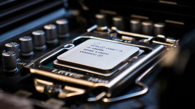

Возможно, наиболее важным применением полупроводниковых материалов являются транзисторы, которые обеспечивают работу вычислительной техники и радиосвязи. Транзисторы — это электронные компоненты устройства, которые могут работать как переключатели или усилители. Обычно транзисторы имеют как минимум три контакта, а часто и четыре, как, например, в обычном МОП-транзисторе. Электрическое напряжение или ток, подаваемый на одну пару клемм, контролирует выходной ток через другую пару. Один из способов понять принцип работы транзисторов - это сравнить их с садовым шлангом с перегибом. Положительный заряд транзистора действует подобно распрямлению шланга, позволяя протекать потоку электронов.
Поскольку транзисторы полезны в качестве "переключателей", они также играют роль логических вентилей — физических структур, кодирующих булевую логику. Центральные и графические процессоры, лежащие в основе ноутбуков и ПК, опираются на полупроводники с "выгравированными" логическими схемами, способными передавать данные без движущихся частей.
