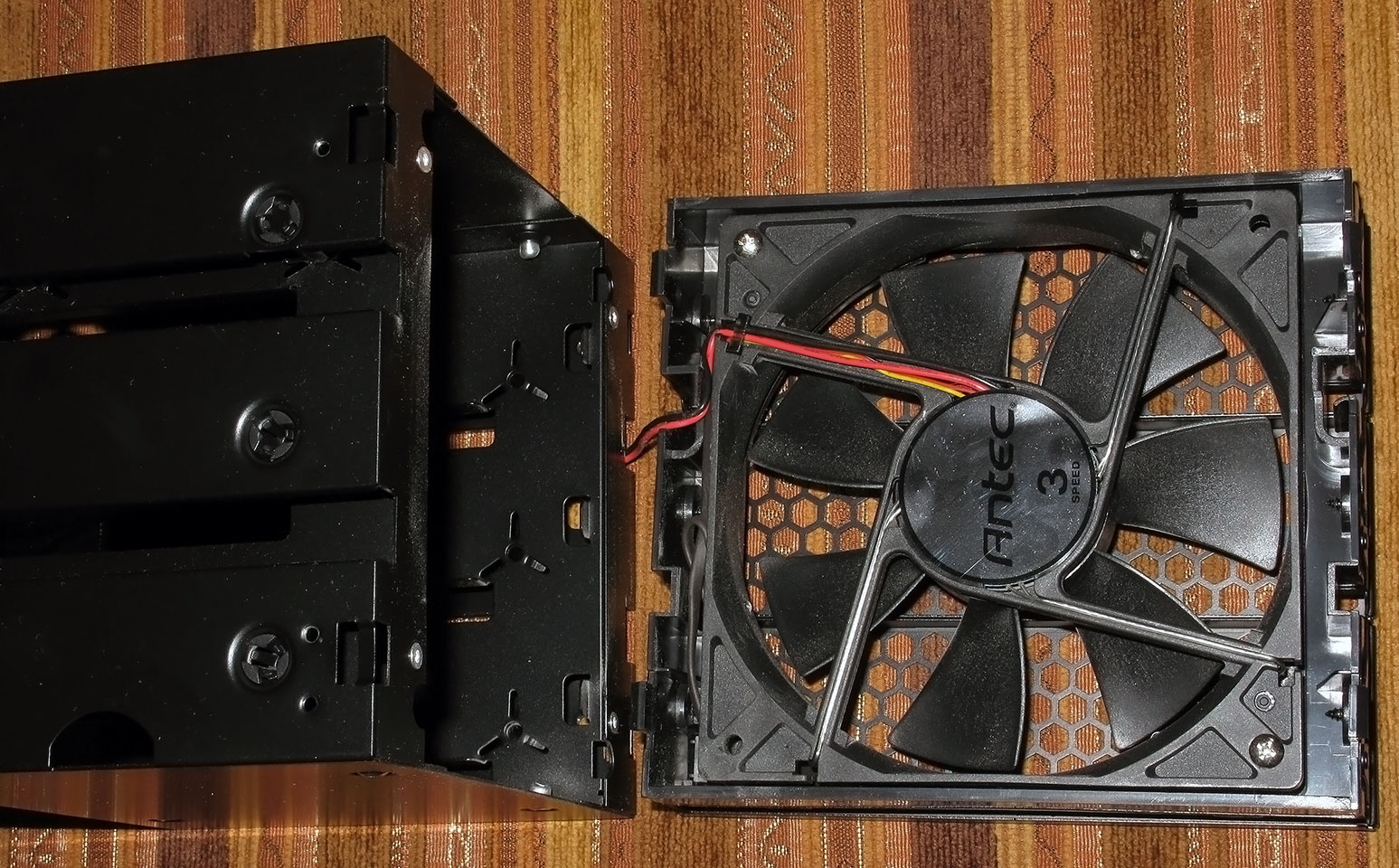

Но добрый товарищ Ханыга подсказал, что корзина может легко раскрываться, достаточно отжать пару защелок.
(кликните по картинке для увеличения)
Antec Nine Hundred Two - разборка дисковой корзины
Так можно легко получить доступ вентилятору. Другая особенность заключается в том, что переднюю часть корзины можно закрепить отдельно, тем самым освободив место для особо длинных видеокарт. Для этого в корпусе сделаны специальные отверстия.
