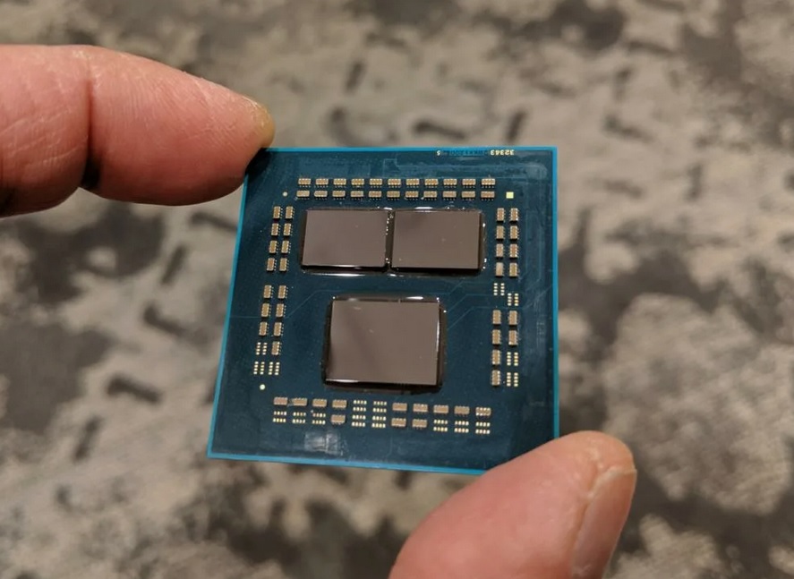

Процессор одновременно и прост, как апельсин, и очень сложен в своей структуре. Ну действительно - состоит CPU из текстолитовой подложки, с ножками или контактными площадками, кристалла и теплораспределительной крышки. Кристалл соединяется с текстолитом посредством BGA монтажа - микроскопических шариков из припоя.
Для придания соединению механической прочности, под кристалл и вокруг кристалла наносится специальный компаунд. Чтобы передать тепло на хитспридер, используется термопаста или пластичный припой. Все очень просто. А вот сам кристалл имеет очень сложную схемотехнику, состоит из огромного количества транзисторов, неисправность всего одного транзистора ведет к выходу из строя всего процессора. И как такое чинить?

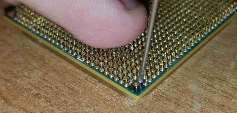

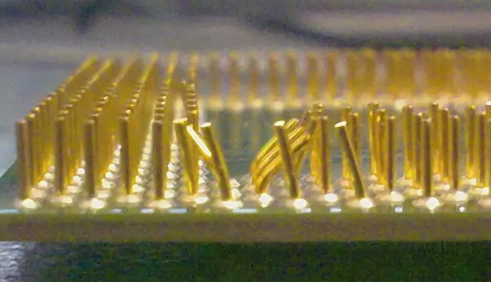

Погнутые ножки (актуально для процессоров AMD до AM4 сокета включительно) можно аккуратно выпрямить пинцетом или иглой для шприца. Рекомендую использовать именно иглу для шприца. Ее нужно предварительно подготовить - обрезать кончик, так чтобы отверстие не замялось. Для этого либо стачиваем острый конец на наждаке, либо срезаем отрезным кругом при помощи Дремеля. Ножка процессора должна свободно входить в отверстие иглы, но не болтаться там. Стараемся выправить ее за один раз, каждый лишний перегиб может привести к поломке пина. Если все же сломали, или пин уже был оторван, придется запаивать на это место новый. Однако не спешите сразу паять, изучите даташит процессора и за что отвечают оторванные ноги.
Если отсутствует резервный контакт или он дублируется (например часто дублируется земля) можно его не припаивать, процессор будет и так нормально работать. Припаять ногу можно при помощи паяльника с очень тонким жалом и технического фена. Сначала удаляем остаток пина с контактной площадки - греем его тонким жалом и одновременно прогреваем место пайки феном. Когда будет достигнута температура плавления припоя, удаляем обломок пинцетом. Затем подготавливаем контактную площадку - облуживаем ее низкотемпературным припоем при помощи паяльника, можно и банальным ПОС 61.
Новую ножку берем с процессора-донора, который умер уже окончательно, либо можно пересадить резервный контакт с ремонтируемого процессора. Разогреваем облуженную площадку только одним феном и после расплавления припоя прислоняем к ней пин, центрируем и даем пайке остыть. Так как все это хозяйство очень мелкое, работу производим под мощным увеличительным стеклом, или под микроскопом если он есть. Ну и самое главное - все выше перечисленные работы проводим только при хорошо прокачанном скиле пайки, если не уверены в своих силах, лучше отдайте процессор на ремонт в сервисный центр.

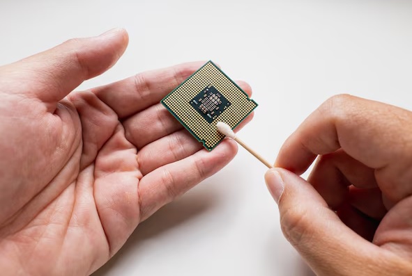

Если же вам повезло и достался безногий процессор, с контактными площадками на брюшке, за сохранность выводов можно больше не переживать! Однако это не означает, что проблемы у вас закончились. За контактными площадками тоже нужно следить и ухаживать. Хоть они и позолочены, но даже золото покрывается со временем патиной. На контактные площадки может попасть пыль и грязь, кожное сало с ваших шаловливых ручек. И вот уже компьютер работает нестабильно, падает в синие экраны, постоянно перезагружается. Но не отчаиваемся, берем в руки мягкий ластик и хорошенько проходимся по контактам, затем обязательно удаляем остатки загрязнения спиртом. Ремонт это, или обслуживание, решать только вам.

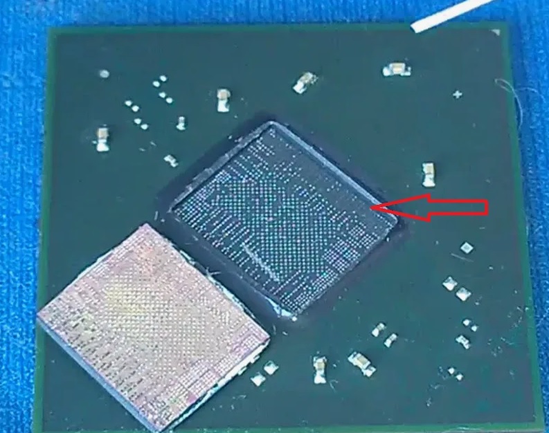

Стоит упомянуть еще об одном механическом дефекте чипов - о так называемых "отвалах".
Процессоры этот дефект затронул в наименьшей степени, в основном страдали видеочипы Nvidia до тысячной серии GTX, и некоторые мобильные чипы AMD. Дефект именно механический, так как происходил отвал шариков припоя кристалла от текстолита. Ремонт состоял в прогреве чипа техническим феном до восстановления контакта. Хватало такого ремонта лишь на определенное время, до следующего "отвала". Провести полноценный реболл кристалла чипа не представляется возможным, ввиду микроскопичности шариков припоя и наличия компаунда под кристаллом. На современных процессорах подобный дефект встречается крайне редко, но все же имеет место быть.

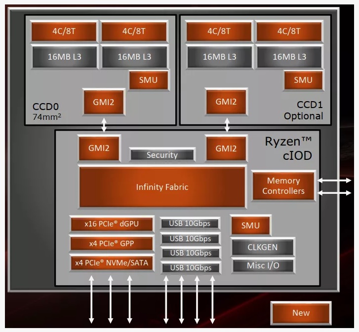

Как уже было упомянуто выше, современные процессоры имеют высокую степень интеграции и состоят из множества функциональных блоков. В CPU располагается контроллер памяти, контроллер шины pci-e, кэши нескольких уровней, встроенное видеоядро. И эти блоки могут выходить из строя не затрагивая остальную функциональность центрального процессора.

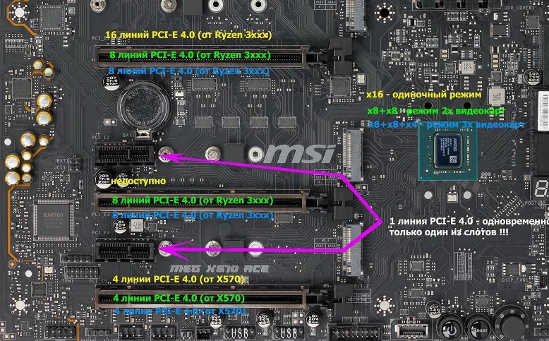

Бывает, что в процессоре умирает контроллер шины pci-e, на материнской плате перестает работать слот pci-e 16x. Вывести из строя процессорный pci-e, можно к примеру неисправной видеокартой. В эпоху добычи крипты, его часто жгли суетливые майнеры, вставив коннектор райзера в слот задом наперед. Самое забавное, что компьютер будет загружаться в систему с черным экраном, как бы не заметив, что шины pci-e в процессоре больше не существует.
Но не падаем духом, просто ставим видеокарту в слот работающий от линий pci-e чипсета. Разумеется, на чипсетном слоте линий будет меньше, к примеру может быть всего четыре или даже две линии, и их версия скорее всего будет ниже чем в процессоре. Однако система будет работать нормально, хоть и с потерей производительности видеоадаптера.

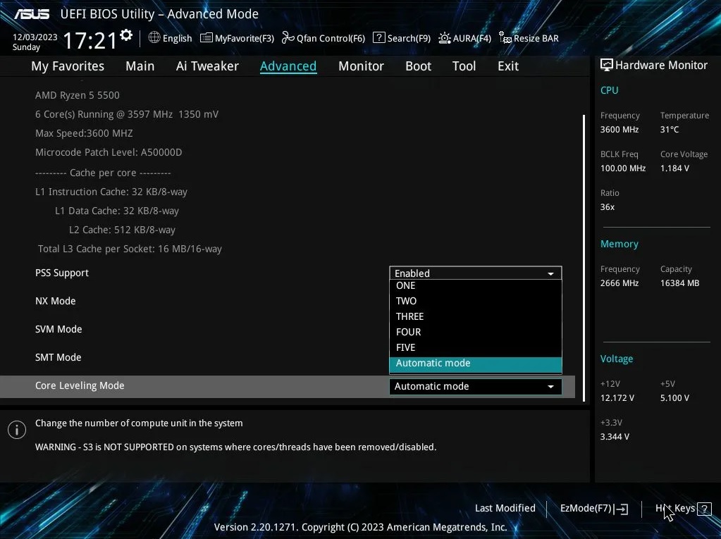

Все современные процессоры имеют множество вычислительных ядер. Частота их работы и напряжение питания изменяется в зависимости от нагрузки, учитывая теплопакет. А раз есть ядра - значит есть чему деградировать! Одно или несколько ядер может полностью выйти из строя, симптомы до боли знакомые - операционная система зависает во время загрузки, после загрузки быстро вылетает в синий экран, компьютер спонтанно перезагружается. К счастью дефектные ядра можно попробовать отключить в биосе, при помощи соответствующей опции. Из восьмиядерного, ваш процессор может превратится в шестиядерный, четырехъядерный, и даже двухъядерный. Зато его можно будет использовать и дальше.

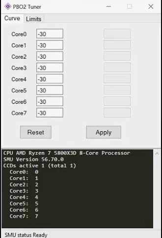

Некоторые процессоры можно настроить достаточно точно, подбирая напряжение на отдельные ядра с сохранением энергосберегающих технологий. Например, это можно сделать в процессорах AMD Ryzen c 5000-й серии и выше, при помощи технологии PBO2. В программе OCCT выбираем прохождение теста на отдельные ядра. Тестируем каждое ядро в отдельности, и тем самым выявляем дефектное с деградацией. Далее, в программе PBO2 Tuner, выставляем курву в плюс на это ядро. Подбираем значение, при котором ядро проходит все тесты без ошибок. Потом это значение выставляем уже в биосе материнской платы, в соответствующем разделе PBO. Получаем полностью стабильный процессор с сохранением энергосберегающих технологий.
