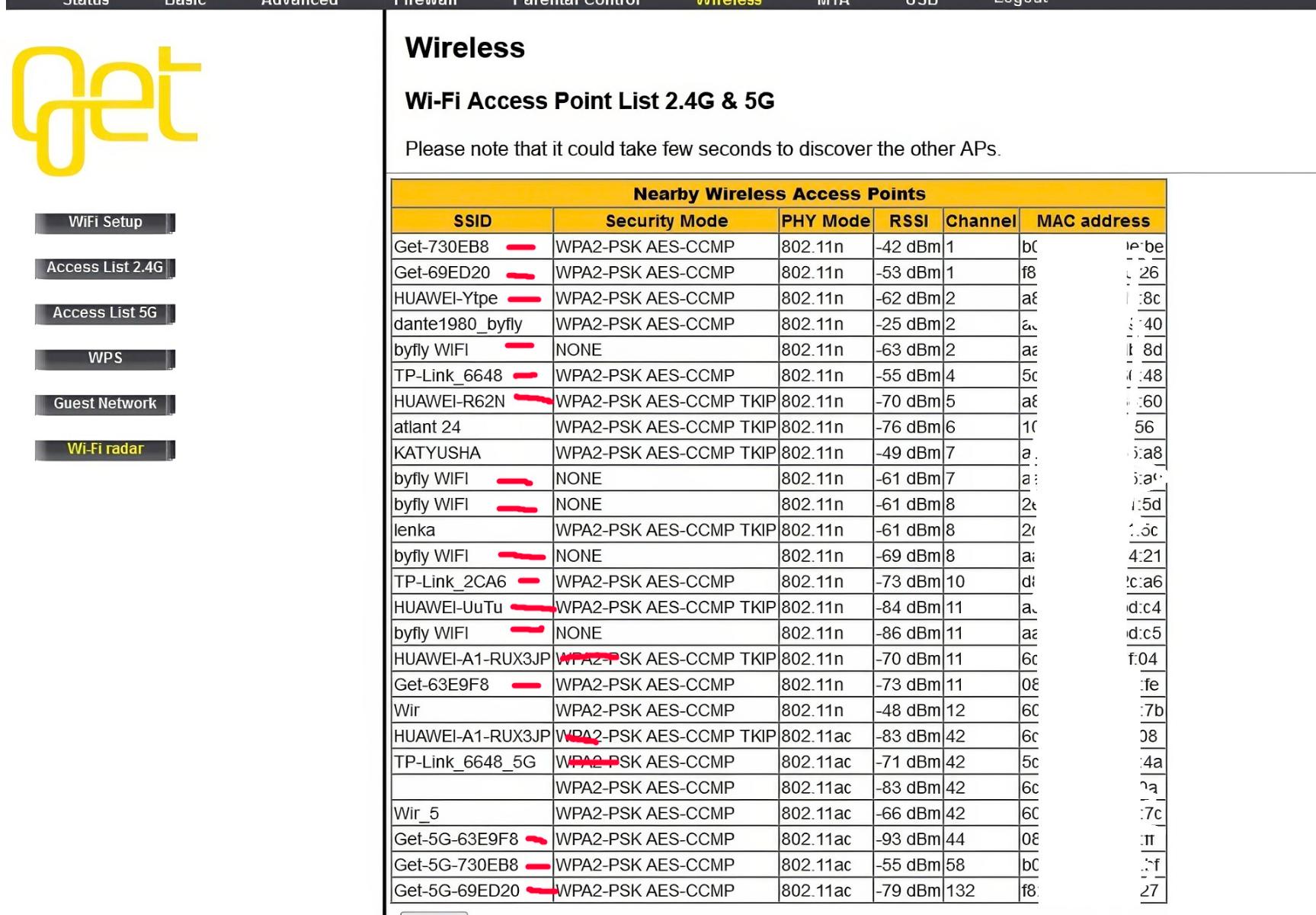

Это скриншот сканирования всех WiFi устройств, что находятся в радиусе действия моей локальной сети. На самом деле их гораздо больше, но нас интересует другое. Из 25 видимых сетей у 19 настройки стоят по умолчанию. То есть, у подавляющего числа пользователей все работает "как есть".
Народу не нравится, что блокируют доступ к Ютуб, но сами ничего не делают для изменения ситуации. Сегодня мы не будем рассматривать сложные и непонятные ситуации, а коснемся только основы основ для общего представления.

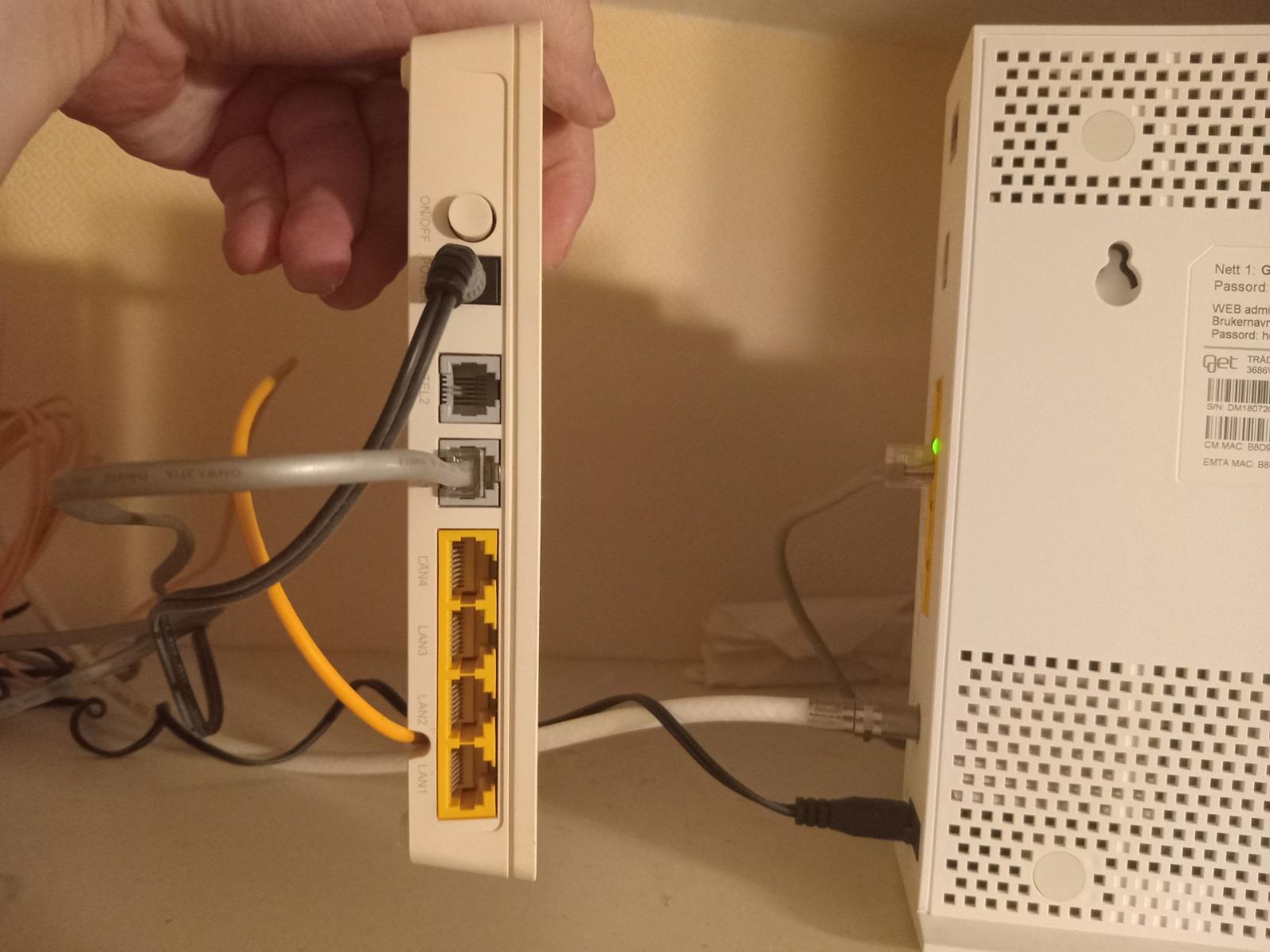

Отличить два устройства очень просто: смотрим на филейную часть и считаем число разъемов. У модема их больше 5 (или один отдельный будет нестандартный). У меня в квартире два провайдера. Один с оптоволокном, второй с коаксиалом.
Оптоволокно с линией для подключения домашнего телефона. Предоставила телефонная компания.
Второй с коаксиалом (телевизионная антенна) которую предоставила компания кабельного телевидения.

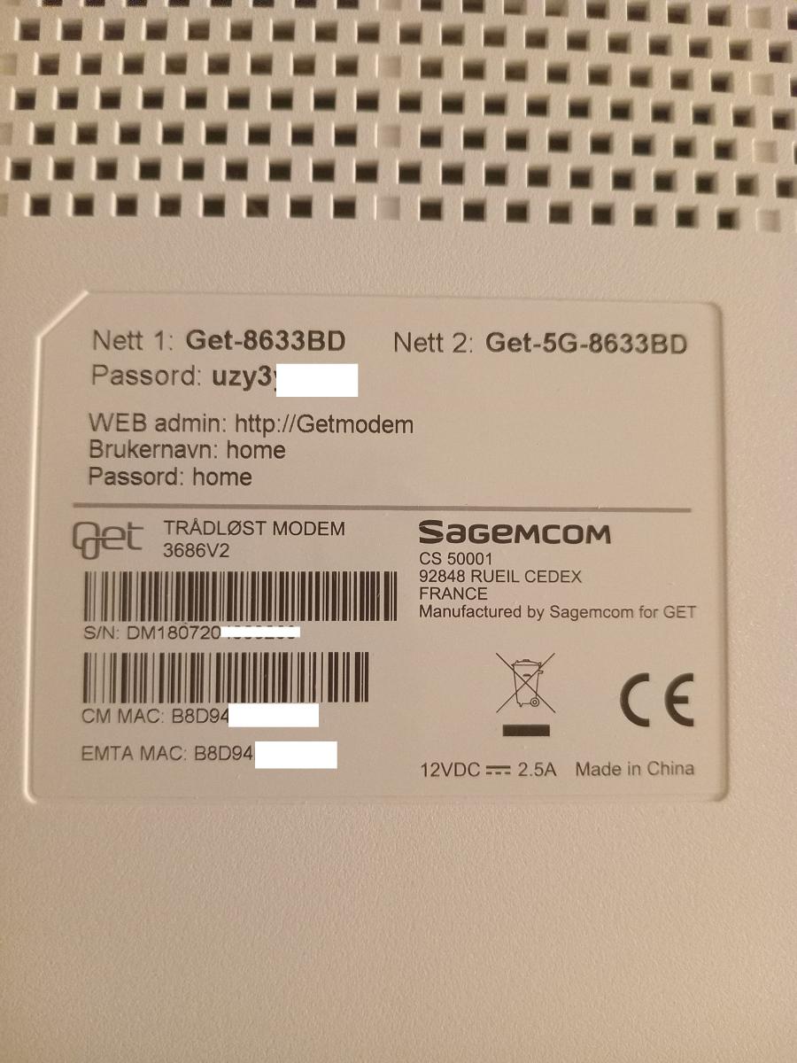

У всех роутеров на дне устройства есть инструкция с подключением к устройству. ВСЕГДА И НА ВСЕХ. Полные данные с доступом к гаджету по умолчанию. На данном примере наклейка с обозначением беспроводных сетей и пароля от них и доступом по локальной сети и логином паролем от него.

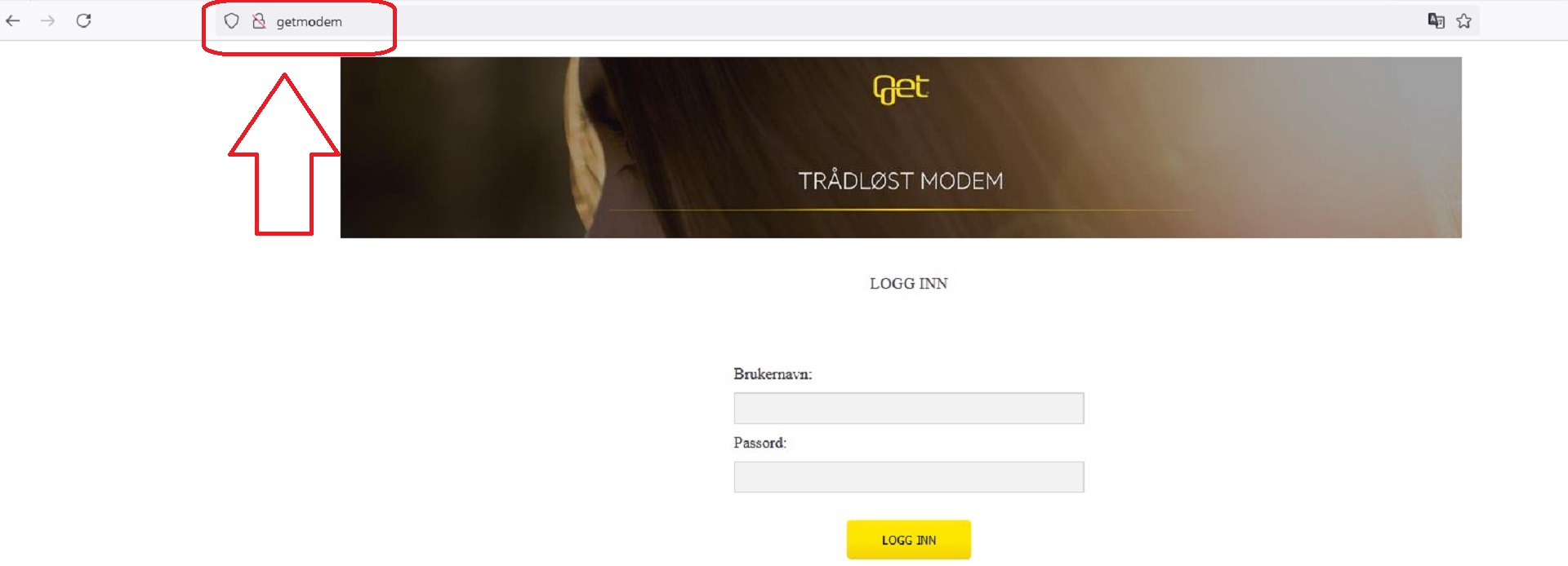

В моем конкретном случае Web интерфейс для управления локальной сетью находится по адресу http://getmodem/ - это навороченная функция моего роутера. Ему не важен реальный адрес и по данному адресу найдется всегда. В менее продвинутых устройствах пишется конкретный адрес модема и локальной сети

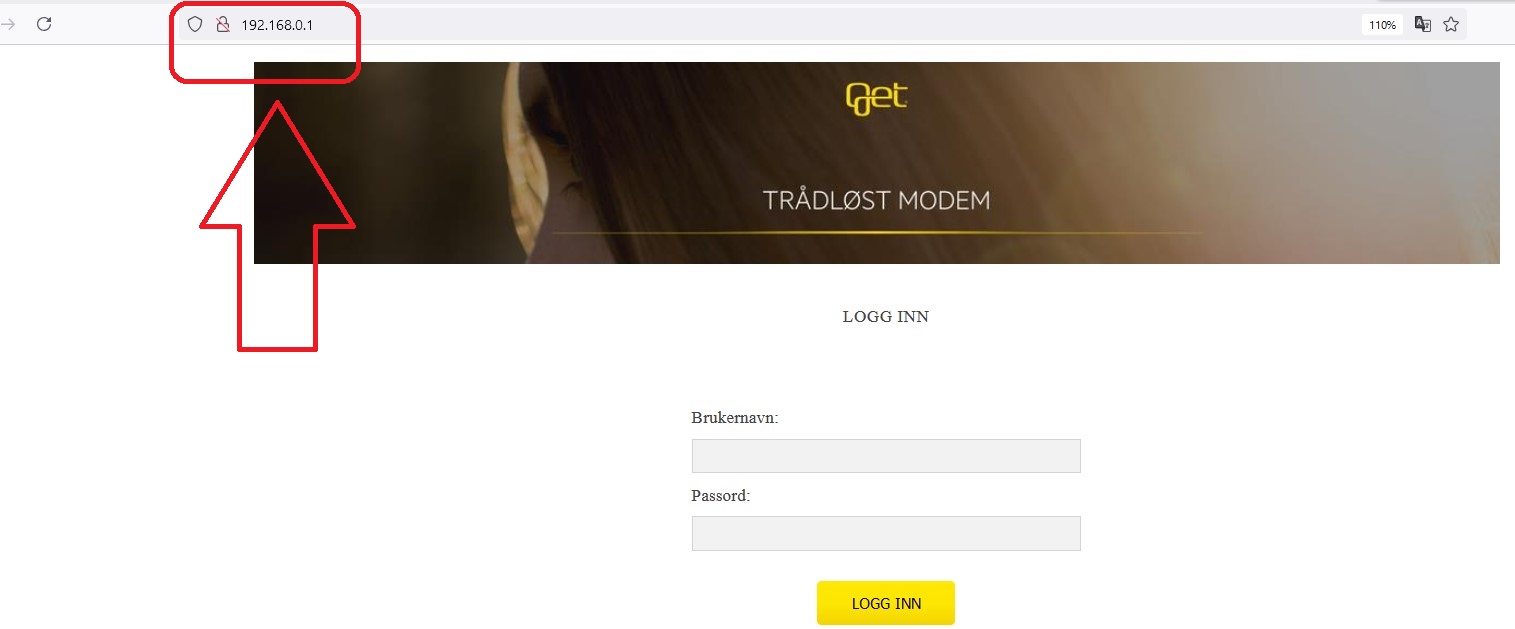

В подавляющем числе случаев используется прямой числовой адрес. Либо http://192.168.0.1/ либо http://192.168.1.1/ - он будет написан вместо ВЭБ морды.
Для входа нам необходимо ввести логин и пароль. Если вы ничего не меняли, то они написаны все там же на нижней части коробочки.
После ввода логина и пароля мы можем управлять всеми настройками нашего устройства.

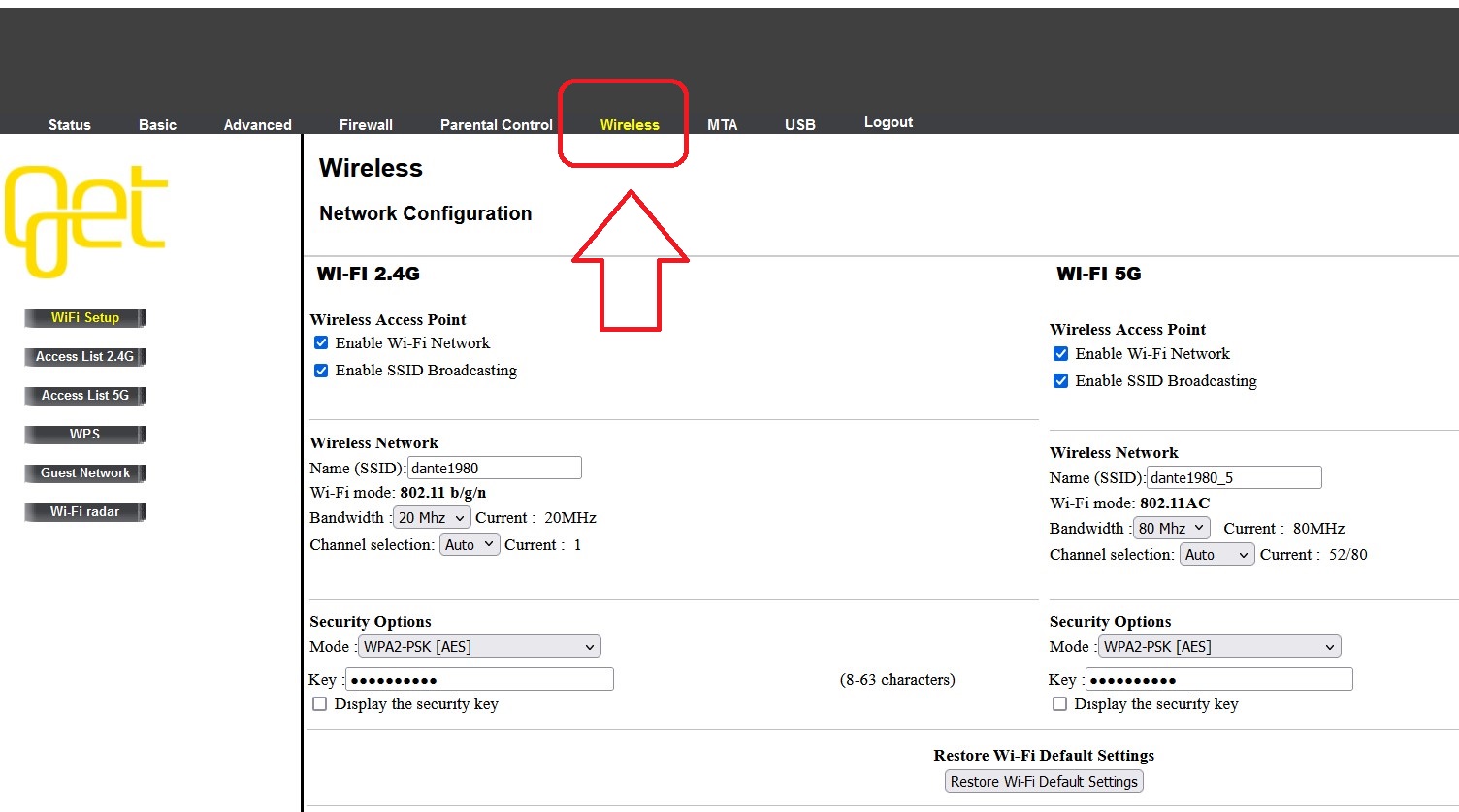

Настройка WiFi
Это первое, что я меняю во всех устройствах. Мне не нравится абракадабра из непонятных символов и пароль без логики и возможности запомнить. У меня дома несколько устройств для управления локальной сетью и у каждого свой интерфейс. Когда человек впервые видит много буков на непонятном языке, он начинает теряться и пасовать. Нам нужны базовые понятия и маркеры. Любая настройка WiFi - это настройка беспроводных сетей. Ищите обозначения с упоминанием "WiFi" или "Wireles"
Интересная фишка - в настройках любого роутера на любом языке (а у меня мой модем на шведском, есть китайский Арчер с китайским) основные параметры будут написаны на английском.
В данном разделе нас интересует название сети и пароли. Исключительно функции для удобства. Сеть для массовой 2,4Hz называем обычно, а для сети 5Hz добавляем "_5" в конце (можно по любому) - это позволит вам быстро ориентироваться к какой сети вы подключаетесь.
Вы живете в скворечнике или частном секторе? Это самый главный вопрос, что влияет на ваши настройки. Чем больше "соседей" тем больше помех для вашей сети и хуже его работа. Именно в настройках WiFi нивелируются проблемы "окружения".

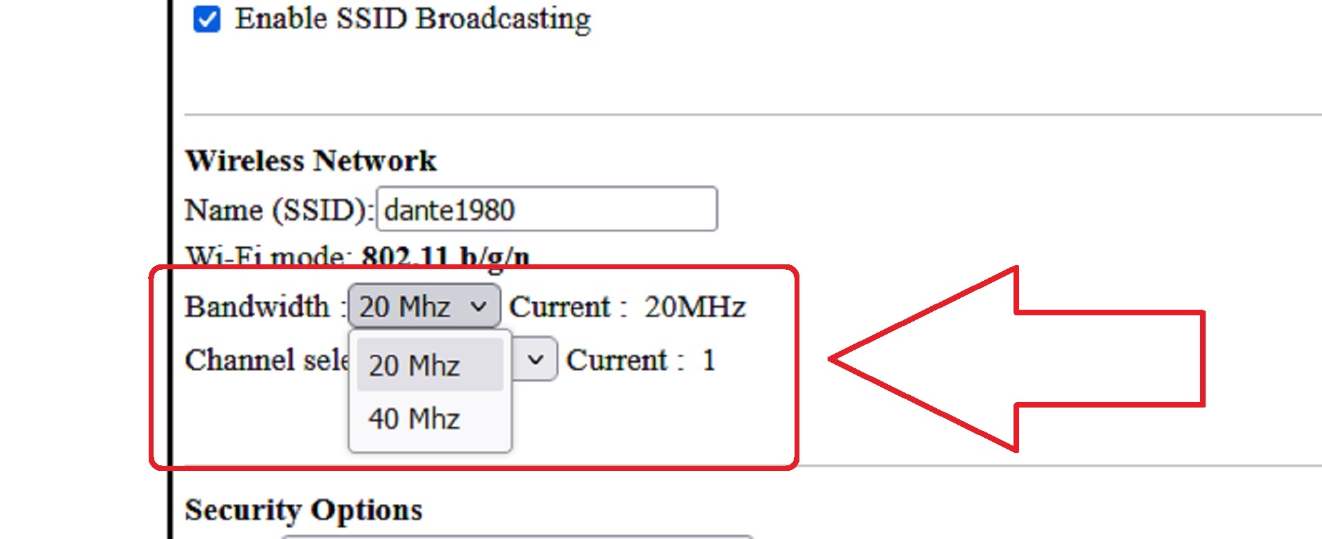

Ширина канала - странно, но данный аспект редко освещают. Наверное одна из самых главных настроек в роутере о которой никто не говорит. В большинстве случаев стоит на 20Mhz
Это скорость с которой работает ваш WiFi. 20Mhz - это 50% и 40Mhz - это 100%. Этот параметр натурально режет пропускную способность беспроводной сети ровно в 2 раза. И по умолчанию включен именно обрезанный вариант.
В чем подвох? Это параметр для больших скворечников. Когда рядом много устройств на аналогичной частоте и каналах (канал - это частота со смещением в несколько герц от стандарта 2,4), то они мешают друг другу и скорость падает. Существует 13 каналов каждый по 20Mhz. Роутер может занять сразу 2 по 20 и может начать конфликтовать с соседями. В скворечниках настройка под вопросом, а в небольших домах и частном секторе однозначно переключить.
Каналы - у меня всегда стоят в режиме "Авто" роутер сам автоматически находит самый быстрый и чистый. Исключение, если у вас прошитый роутер и открыт 14 канал запрещенный в России, тогда он будет свободным и чистым, так как вы самый умный.

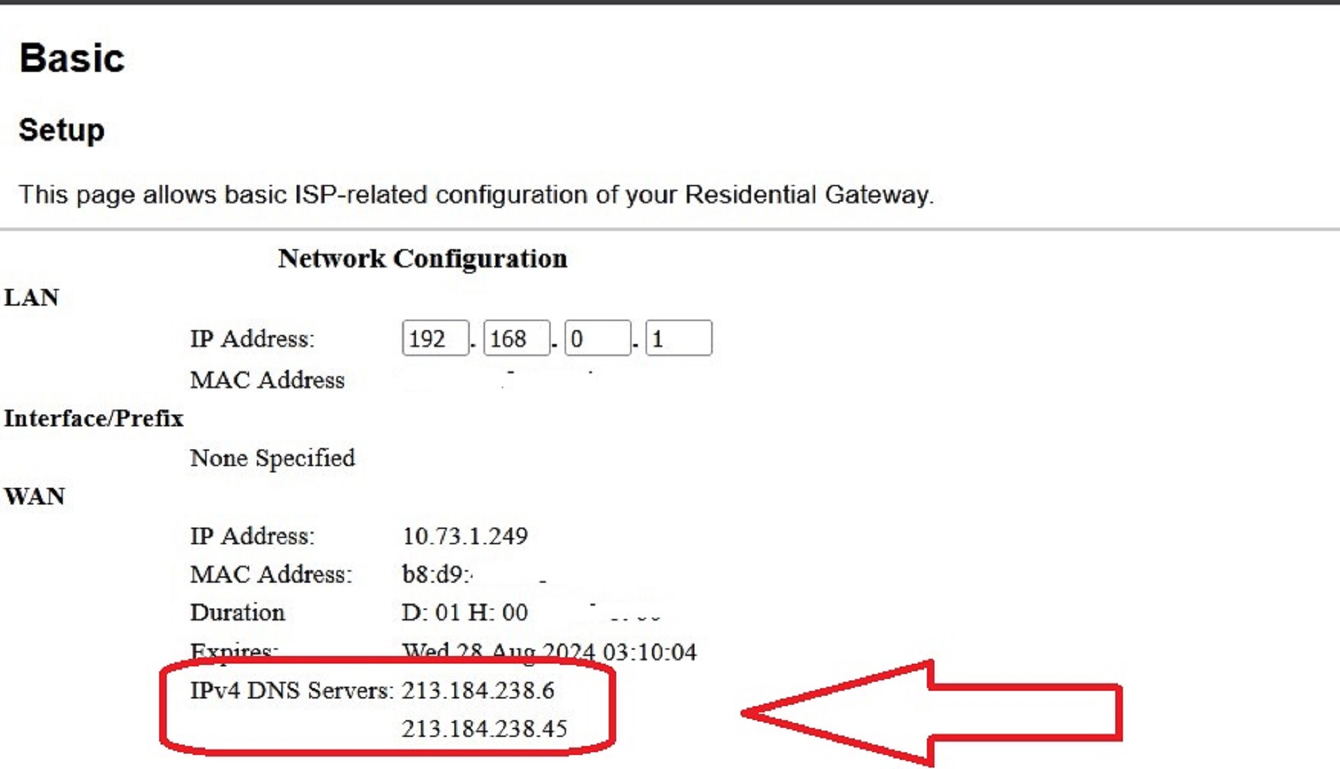

DNS - это справочная, к которой обращаются компьютеры в поисках места жительства того или иного сервиса. Куда справочная отправит, там и будет наш сервис.
Каждый DNS - это физическое устройство. Чем меньше расстояние между мной и этим устройством, тем быстрее я нахожу нужную мне информацию и тем быстрее работает интернет. Если смотреть фильм - разница минимальна, но если открывать сайт с кучей рекламы и перекрестных ссылок - то эффект виден невооруженным взглядом.
Подбор правильного DNS

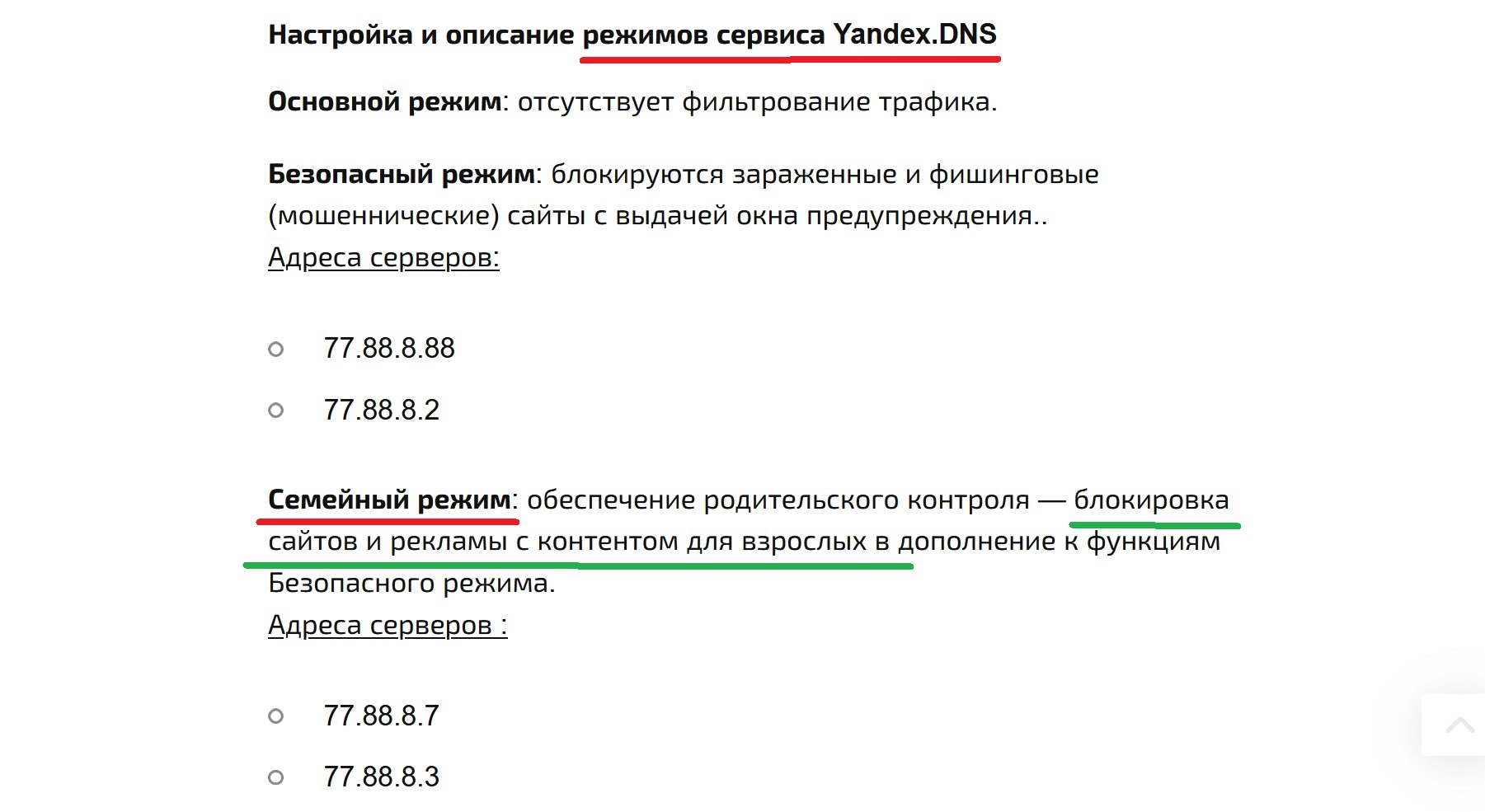

Тонкий вопрос, о котором мало кто задумывается. У местных провайдеров "справочный сервис" работает стабильно, но медленно. Точнее ... разница стандартного и оптимального будет до 10% скорости при листании браузера плюс цензура. Не много в абсолютных величинах. Но существует нераскрытый потенциал, о котором снова не говорят.
Это DNS от яндекса. Мусорный сервис с не самыми лучшими возможностями. Но они есть. Изменение "Справочного" сервиса позволят избавиться от назойливой рекламы. Российский гигант фильтрует около 5% интернет мусора и только от сторонних рекламных сетей. Свою рекламу и свой контент для взрослых он пропускает.
А еще есть "справочные" центры от антивирусных компаний и там можно заблокировать до 30% мусора. Просто прописали DNS и больше не видите рекламы казино в своем браузере. Для обычного ПК с кучей плагинов и программ функция не имеет смысла, но если речь идет о телевизоре, на который ничего не поставишь или в бюджетном телефоне, где каждый мегабайт на вес золота - функция обретает не эфемерные очертания.
Тут сделаю оговорку - подобные DNS сервера очень медленные и из лучше прописывать отдельно на нужных устройствах, а не везде. У меня для этого выделен отдельный роутер для телевизоров и телефонов.

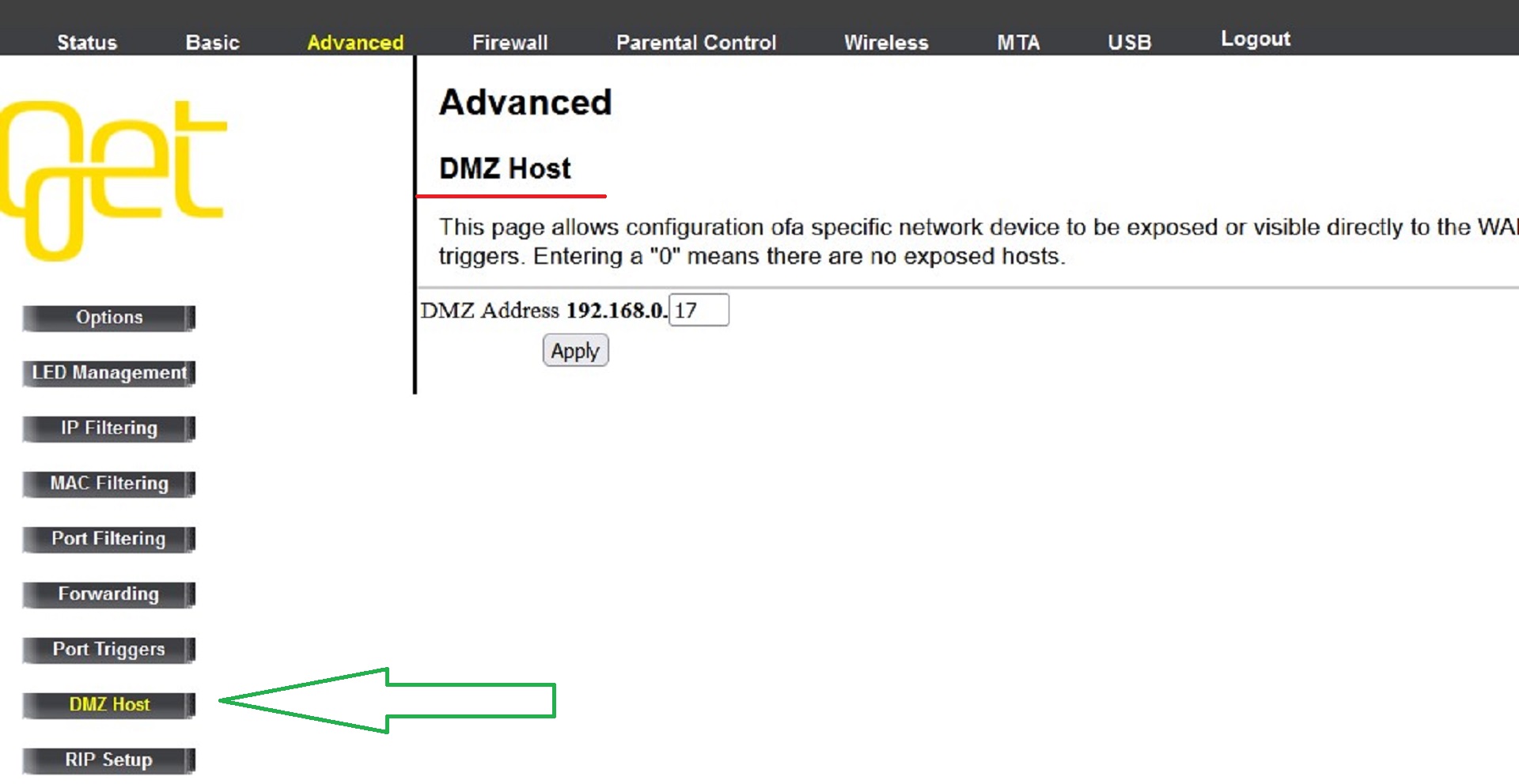

DMZ она же Demilitarized Zone
Не все роутеры поддерживают данную функцию, но встречается достаточно часто. У всех роутеров есть минимальный "фейс контроль" на поступающий трафик. Данная функция позволяет некоторым устройствам в локальной сети работать БЕЗ данного "фейс-контроля". Непонятная фишка с непонятными перспективами. Есть ряд устройств, которые невозможно взломать из интернета при прямом доступе и им не нужен "фильтр трафика на хороший и плохой". Например, игровые консоли отлично работают без дополнительной защиты. При помещении нашей консоли в данную зону мы избавляемся от задержки в 5-7 мс и улучшаем отзывчивость в онлайн играх. Божественная фишка о которой редко говорят.
В настройках консоли ручками прописали адрес консоли и этот же адрес указали в настройках DMZ - 3 минуты суеты и вы победитель по жизни.
