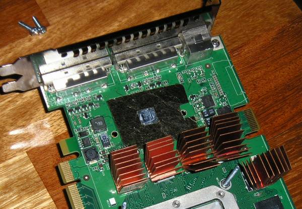

<b>Вновь о пассивном охлаждении чипа nvio на 8800gts 320mb</b><br/>
При <a href="http://people.overclockers.ru/Apueu/record17" target="_blank" rel="nofollow" >пересадке на воду</a> моей gts-старушки, много нервов было потрачено на бесшумное и эффективное охлаждение чипа NViO.<br/>
Позволю себе напомнить:<br/>
Первый вариант создавался из комсомольского ёжика:<br/>

Лепился через слюдяную прокладочку на винтики (вроде бы):<br/>

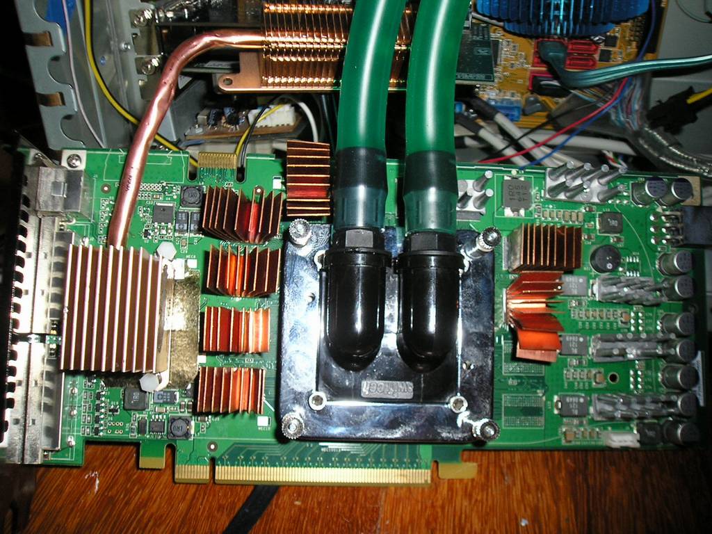

Но ёжика не хватало, и пришлось воспользоваться услугой одного шведского персонажа:<br/>

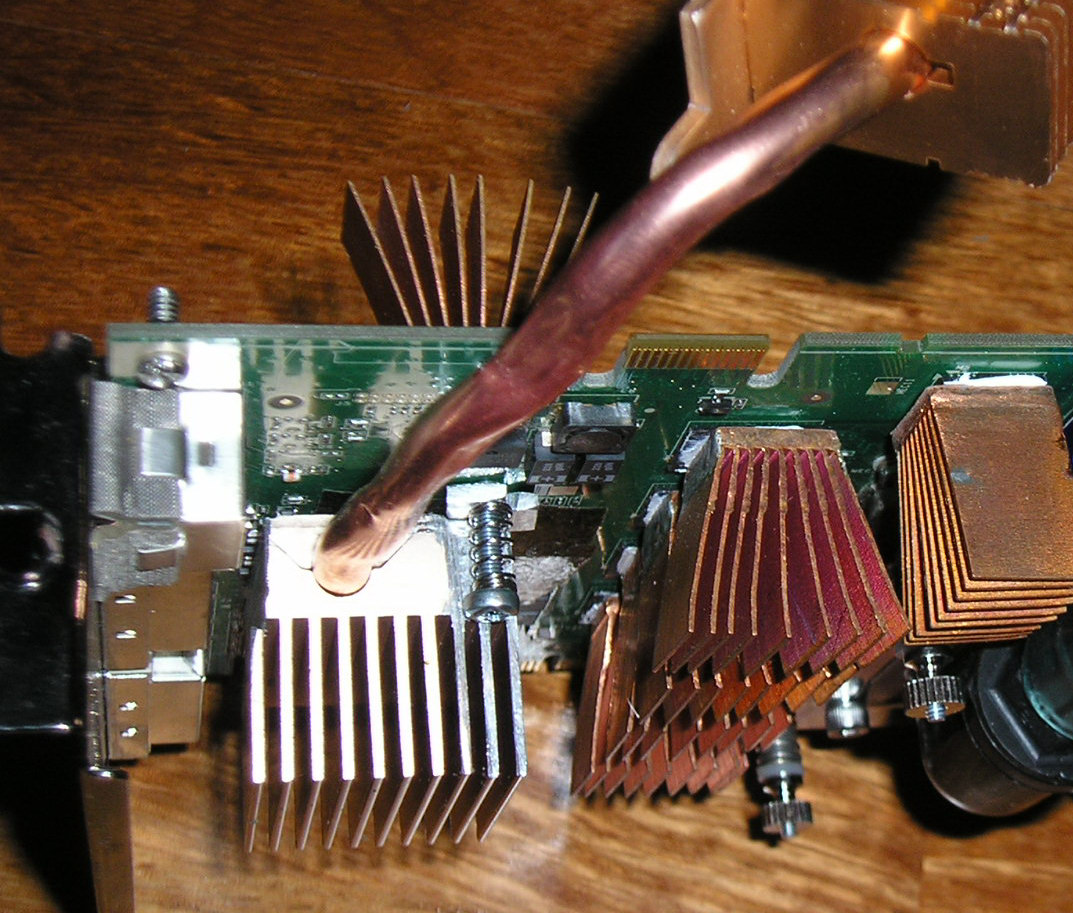

Позже появилась идея об использовании СО от м/п. Такая была приобретена у товарища <b>PoLym0rph</b>. Конструкция к моему ужасу оказалась алюминтивая, но с задачей справляется прекрасно.<br/>
<br/>
<a href="//st.overclockers.ru/legacy/v1/145023.jpg" target="_blank" rel="nofollow" ><img src="//st.overclockers.ru/legacy/v1/preview/145023.jpg" vspace="3" /><br/>
(кликните по картинке для увеличения)</a><br/>
<a href="//st.overclockers.ru/legacy/v1/145031.jpg" target="_blank" rel="nofollow" ><img src="//st.overclockers.ru/legacy/v1/preview/145031.jpg" vspace="3" /><br/>
На тот момент я сделал крепление типа «соплестрой» — изпользовал стандартные подпружиненные шпильки.<br/>
Позже закрепил винтиками с гайками — стало получше.<br/>

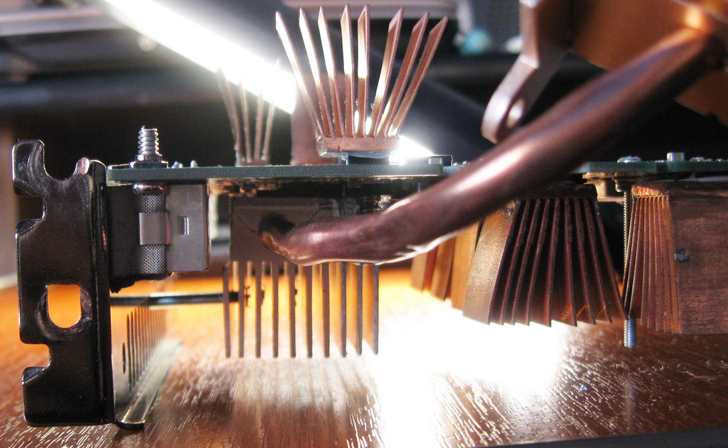

Крепление было не очень надежным. Для надежности <b>Пофигист</b> посоветовал подпереть радиатор кусочком расщепленной спички <img src="http://cp.people.overclockers.ru/smiles/icon_redface.gif" /><br/>
<br/>
И вот (почти через год), дошли руки закрепить радиатор по крепче:<br/>
Со стороны видеовыходов карты просверлено отверстие в радиаторе. В нем нарезана резьба и вкручен винтик М3.<br/>
<br/>
<a href="//st.overclockers.ru/legacy/v1/166870.jpg" target="_blank" rel="nofollow" ><img src="//st.overclockers.ru/legacy/v1/preview/166870.jpg" vspace="3" /><br/>
<i>торцевой винтик</i><br/>
<br/>
С тремя точками опоры гораздо легче зафиксировать радиатор параллельно плате.<br/>
<br/>
Однако для регулировки его точно на чипе есть смысл изготовить подложки из гетинакса, выверенной с помощью штанген-циркуля толщины <img src="http://cp.people.overclockers.ru/smiles/icon_confused.gif" /><br/>
И наклеить их по краям чипа.<br/>
