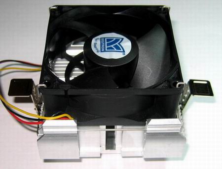

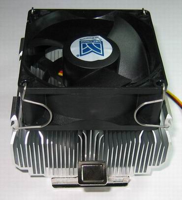

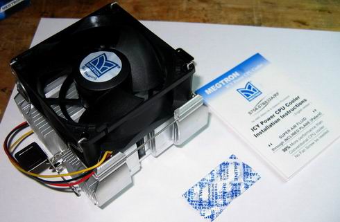

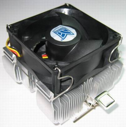

В данном эксперименте использовались кулер: MEGTRON S754-07B832A.
(кликните по картинке для увеличения)
Рассмотрим технические параметры S754-07B832A:

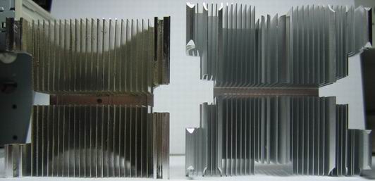

Более дешевые варианты "охладителей" от компании MEGTRON (модели S754-07B832A, S754-07B832RF) имели одинаковые количество оборотов вентилятора 3000, но отличались основной радиатора. Модель S754-07B832RF имеет медное основание радиатора, а S754-07B832A полностью алюминиевый радиатор.
Но не стоит забывать о том, что медь тяжелее алюминия, а поэтому "медный" в 2 раза тяжелее "алюминиевого". Кроме этого, при покупке кулера стоит учитывать фактор контакта воздуха, который нагнетает вентилятор и медной (алюминиевой) основы. А также иллюстрируют результаты тестирования - отрыв D9TB от "алюминиевого" S754-07B832A составляет 6 градуса.
Как я уже говорил, вентилятор этого кулера не сильно шумит. При этом он может быть установлен на все существующие процессоры под Socket 462/754/939/940 с частотами Sempron до 3600+/Athlon64 до 3600+ и выше. Крепление этого кулера к Socket 462 отсутствует.

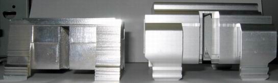

Дорабатываем радиаторы

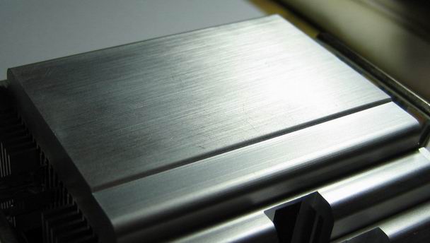

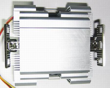

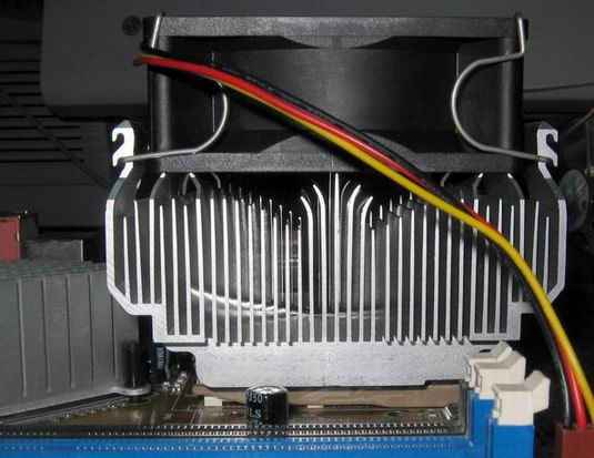

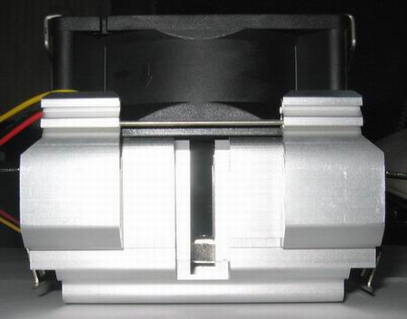

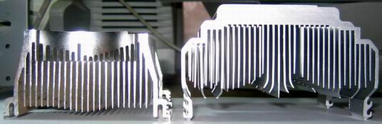

Габариты радиатора:

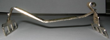

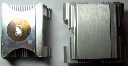

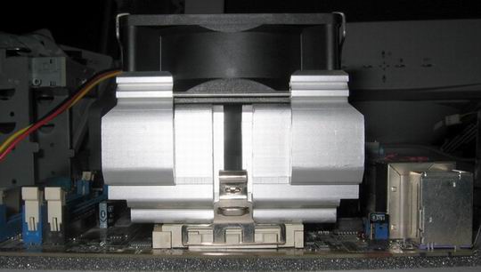

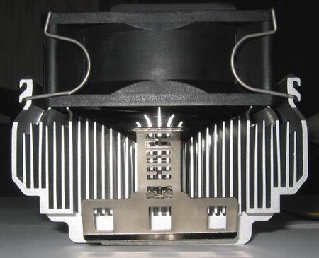

Взял зажим от D9TB:
до
после

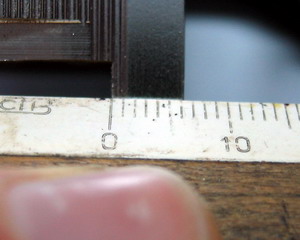

Как показано на рисунке см. выше, толщина 9.9mm у S754-07B832A, а 6.1mm у D9TB. Необходимо изогнуть зажим.
В обратном порядке:

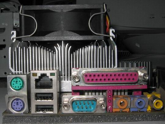

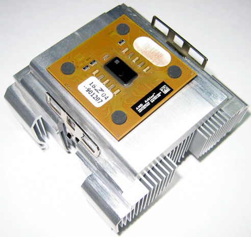

Маленький процессор, большой радиатор

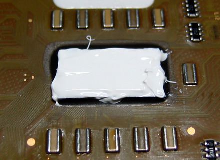

Мажем тонким слоем термопастой, я выбрал Stars 420.

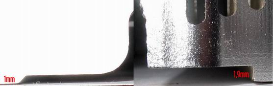

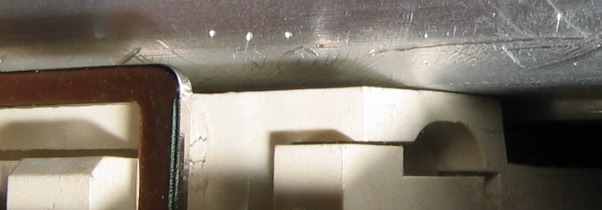

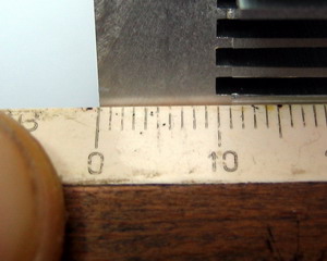

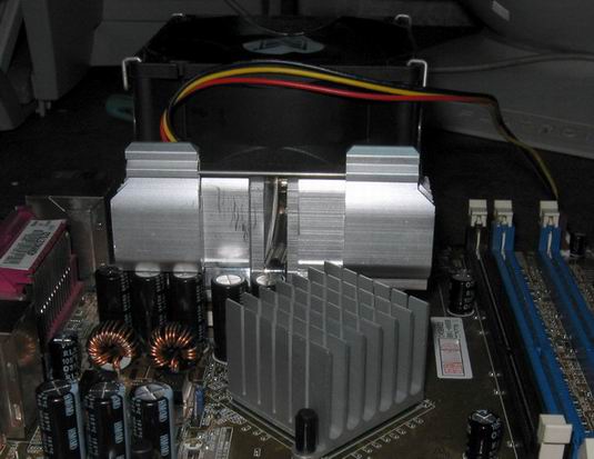

Чиним радиатор:
Высота полочки под радиатором равна 1мм, после чистки получил 1.2мм просто откровенно маловато!
Рекомендуемый 1.6-2мм!

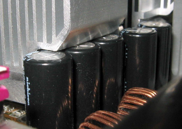

Радиатор на конденсаторе вычистил 1мм. Но это еще не все, среди первых трех конденсаторов - второй немного выше, примерно на 0,01мм
. Рекомендуемый 2-3мм!
Все равно чистить обязательно, чтобы не мешали сокет и конденсаторы.
