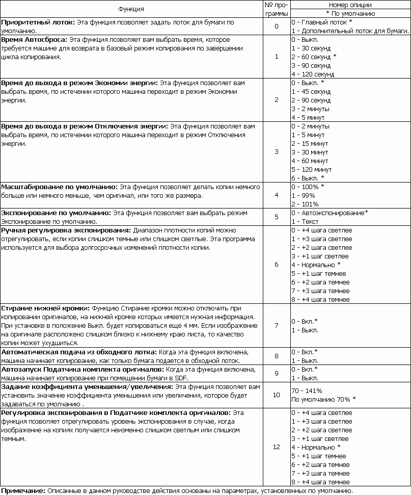

Программируемые функции
<br/><br/>Установленные по умолчанию параметры различных функций машины можно изменять в соответствии с вашими потребностями.
<br/><br/>В таблице ниже указаны все программируемые функции, их программный номер и имеющиеся опции. Порядок изменения установленных параметров объясняется на последующих страницах.

<br/><br/><br/>Параметры программируемых функций 0 - 9 и 12
<br/><br/>Чтобы изменить программируемые функции, определите номер программы и номер требуемой опции по таблице на предыдущей странице. Следуйте приведенным ниже указаниям.
