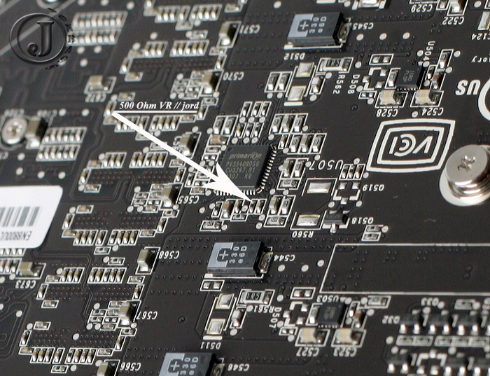

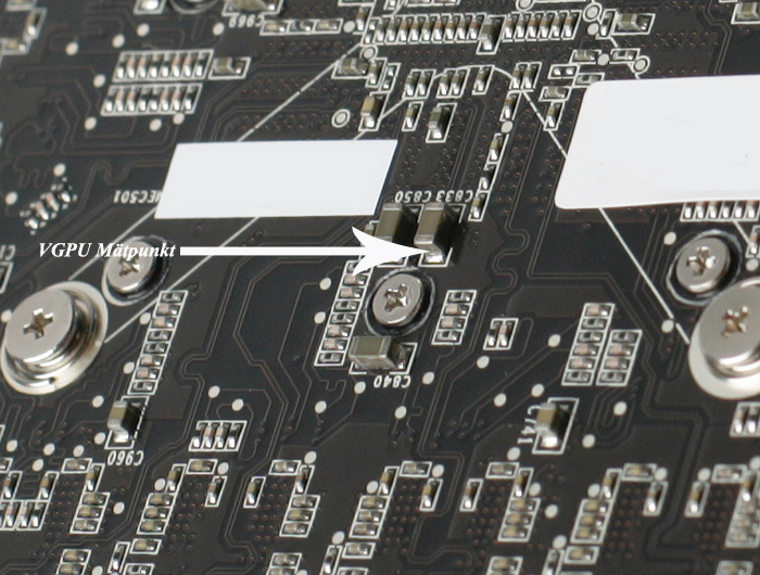

Точки для замера напряжения на GPU
(кликните по картинке для увеличения)
По умолчанию напряжение на GPU равно 1.260. При нагрузке это напряжение сильно проседает почти до 1.20 на Ultra с 1.330 до 1.250 это очень плохо сказывается на разгоне. Тут все могут сказать что можно поставить с запасом и будут не правы. Я сам выяснил (советовался со многими Choco, Gorod, Лорд и Nibbler1 за ответы большее спасибо), что больше 1.50 выставить нельзя, так как на карте сработает система защиты чипа, и карты не выводит изображение на монитор для Ultra это значение ровно в 1.509 после этого значения карта не работает.
Вольтмод GPU на видеокарте 8800GTX.
Резистор на 500 Ом и тестер. (Наминал можно брать больше мы использовали 2.2кОм до этого у меня стоял 33кОм просто, чем больше от номинала, тем хуже вы сможете выставить значение)

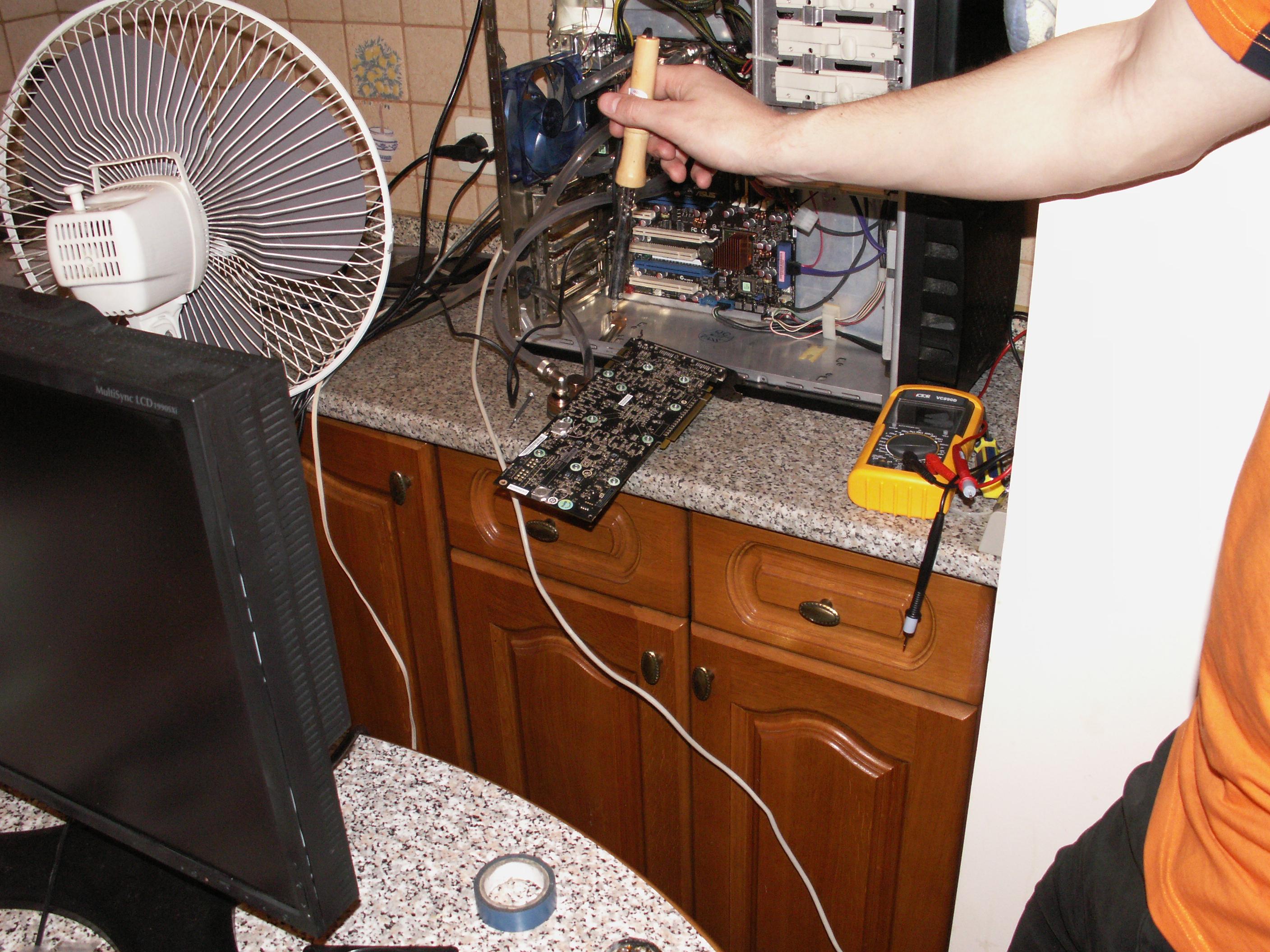

Подготовке к пайке видеокарты.
Карту надо вынуть из системного блока (ну можно и так только это не удобно на этом фото
видно как я с паяльником делаю мод по новой, так как просто его оторвал, когда ставил карту, поэтому я советую провода приклеить к плате изолентой или клеем).

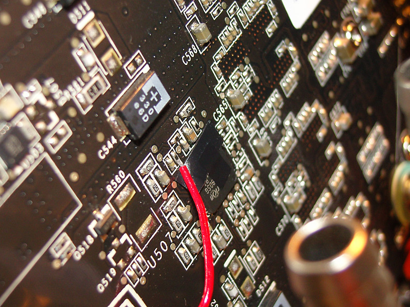

Находим нужный резистор и приступаем к лужению и пайке резистора.
Совет: перед выполнением вас надо напаять немного олова на резистор, который находиться на карте тем самым вы уже сделаете половину дела. Это делается для того, что бы снять защитный лак, которым покрыта вся карта и без этого вы не сможете припаять, так как вам нужно будет прогреть карту пока лак не расплавиться это проще сделать до того как вы будите припаивать контакт от резистора к плате.
После подготовки резистора припаиваем контакт от резистора к резистору карты, другой контакт припаиваем на землю, то есть на минус.
Совет: в точках для снятия показаний напряжения лучше припаять не нужный разъем типа molex в него вы будите вставлять щупы от тестера, это исключит случайного замыкания контактов при измерении напряжения на GPU.
И так всё на месте самое время ещё раз всё перепроверить: резистор выставлен на максимальное значение, провода приклеены и не замыкают только после этого карту можно вставлять в системный блок.

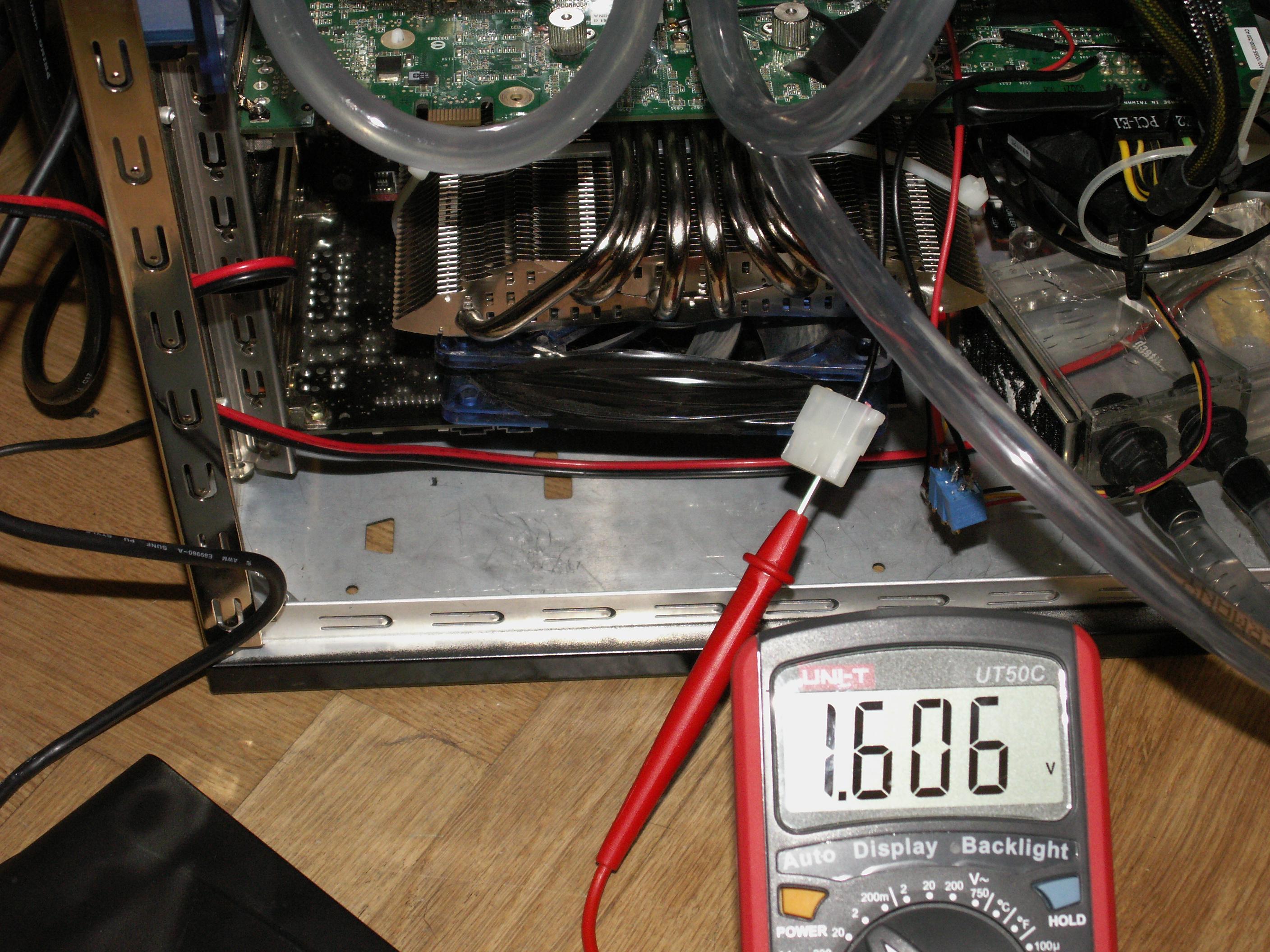

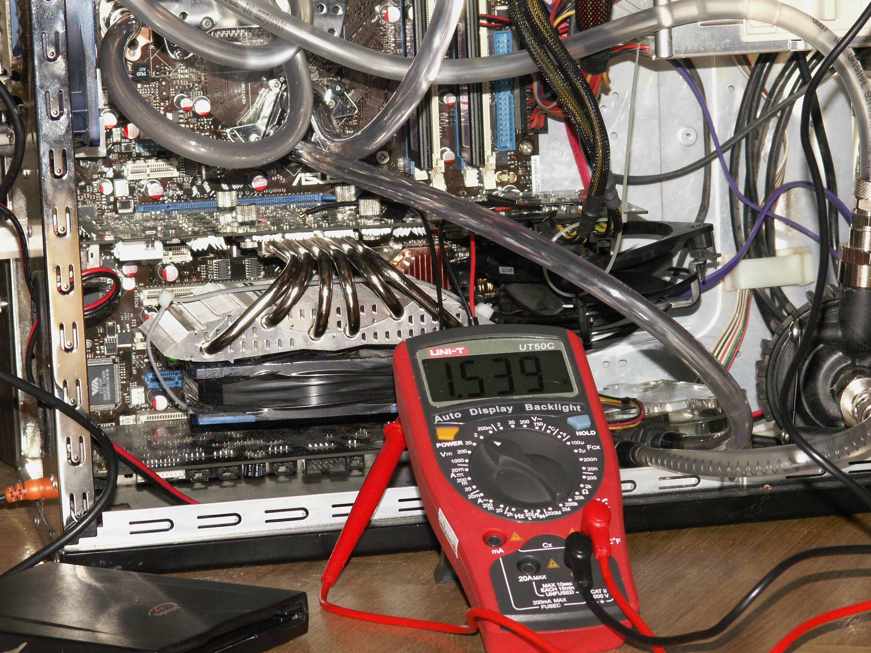

Первый запуск с модом.
Тестер показывает напряжение чуть меньше 1.26 это нормально.
Выставлять надо напряжение на чипе без нагрузки. После этого отвёрткой аккуратно начинаем понижать сопротивление (желательно запомнить в какую сторону вы выкручивали резистор на максимальное напряжение, в противоположную сторону будет убавляться тем самым, поднимая напряжение на GPU).
Если у вас стоковое охлаждение, то больше 1.350 ставить не советую и карте надо обеспечить хороший обдув.

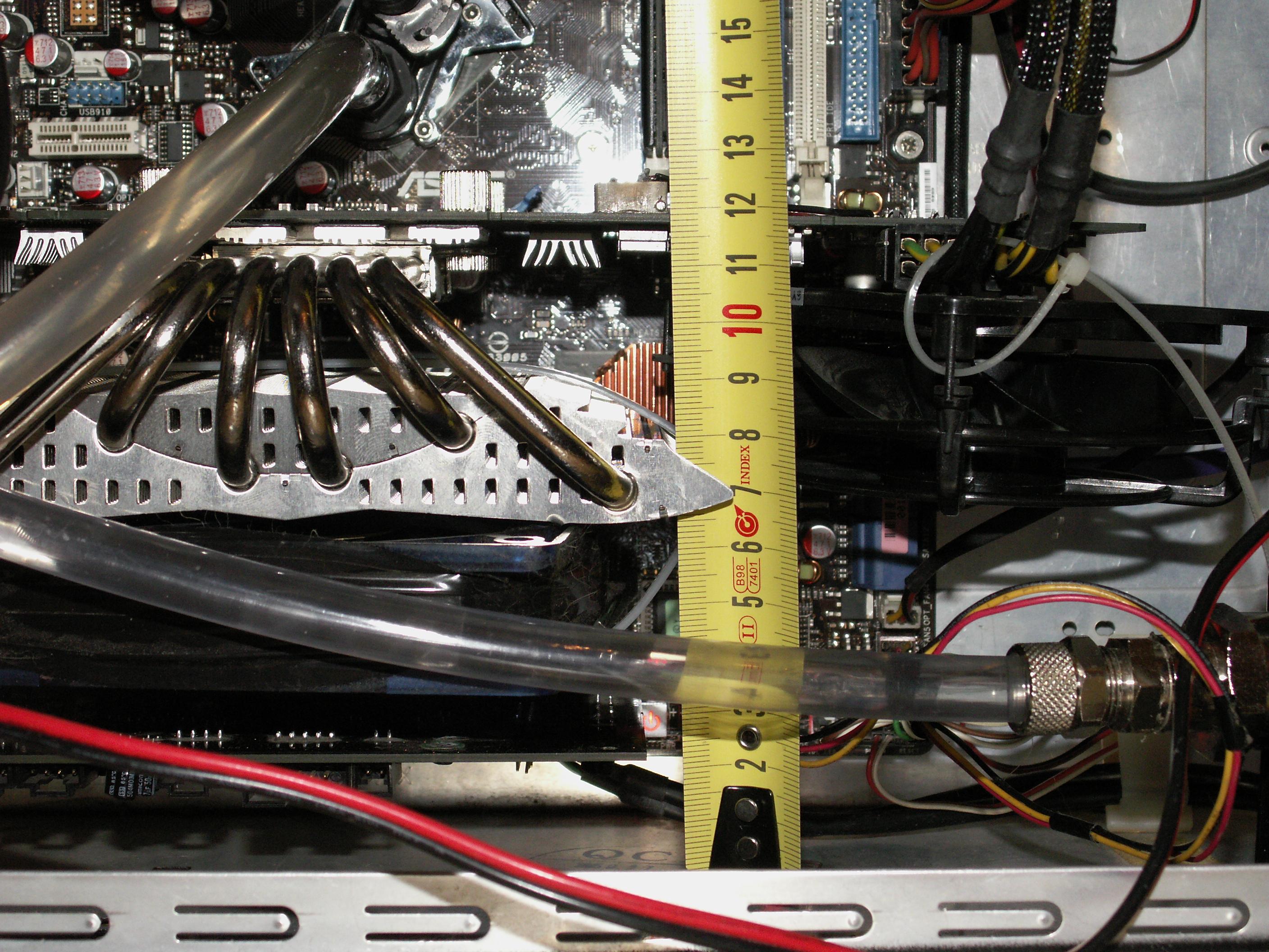

В нашем случае сток баз заменён на воздушный кулер Thermalright HR-03 Plus.

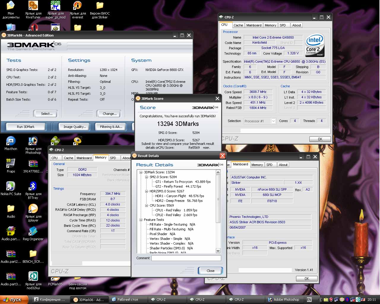

Сразу было выставлено напряжение на GPU 1.400 и пройден 3D Mark 2006 сделано это для выяснения нагрева GPU по мониторингу программы RivaTuner 2.05 температура не превысила 50 градусов это было как озарение: воздушный кулер Thermalright HR-03 Plus + 120мм кулер справился с напряжением GPU в 1.400. Память на карте попалась прямо сказать не лучшая больше 2000 не работала.
Но не это самое плохое вольтмод памяти для игр и не частых бенчей просто не нужен. Прирост от частоты памяти МИНИМАЛЬНЫЙ и прирост в марках тоже минимален. Думаю мало, кто мог ожидать такого результата (с этим вы можете спорить долго, но проверка на разгон по памяти с 1150@1260 на 8800Ultra тоже не даёт большого прироста только цифра красивая)

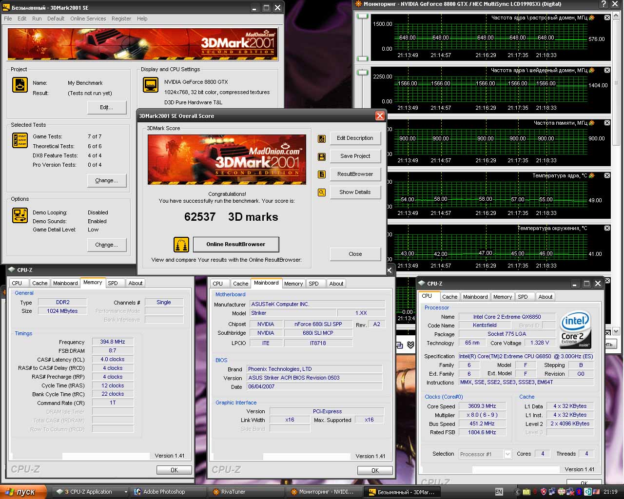

Разгон карты 8800GTX до частоты по GPU составил 648(1566)/900 в купе с разогнанным QX6850 до частоты 3600.

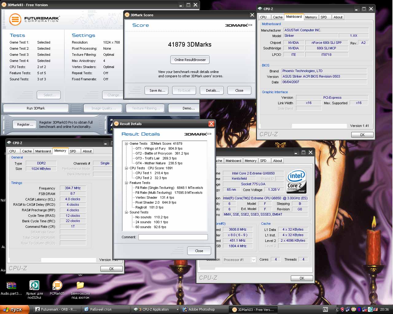

Нами были получены следующие результаты:

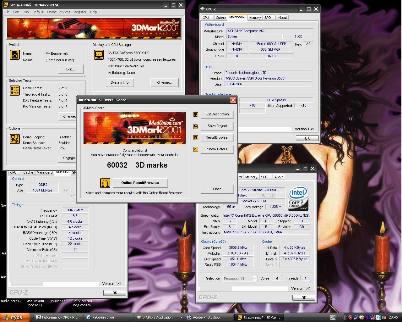

3D Mark 2001 до разгона 60032
в разгоне 62537

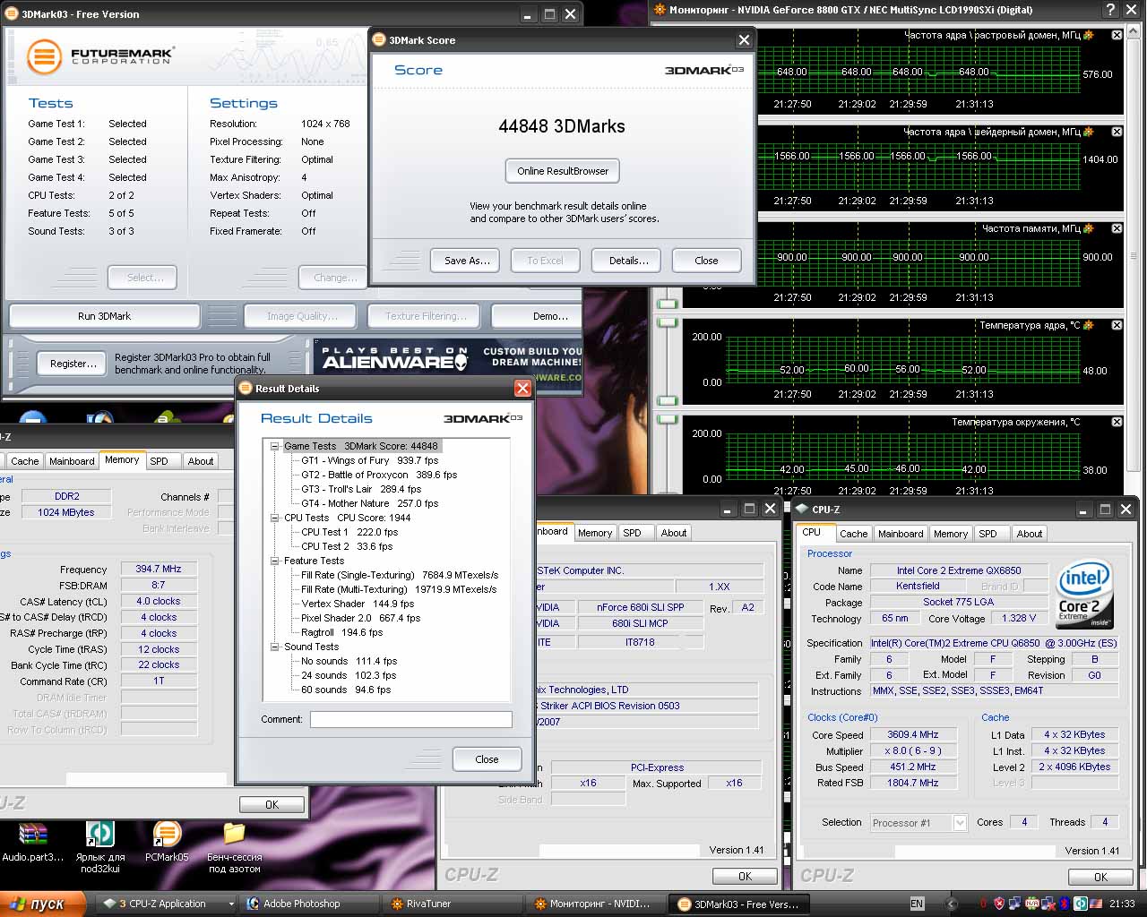

3D Mark 2003 до разгона 41879
в разгоне 44848

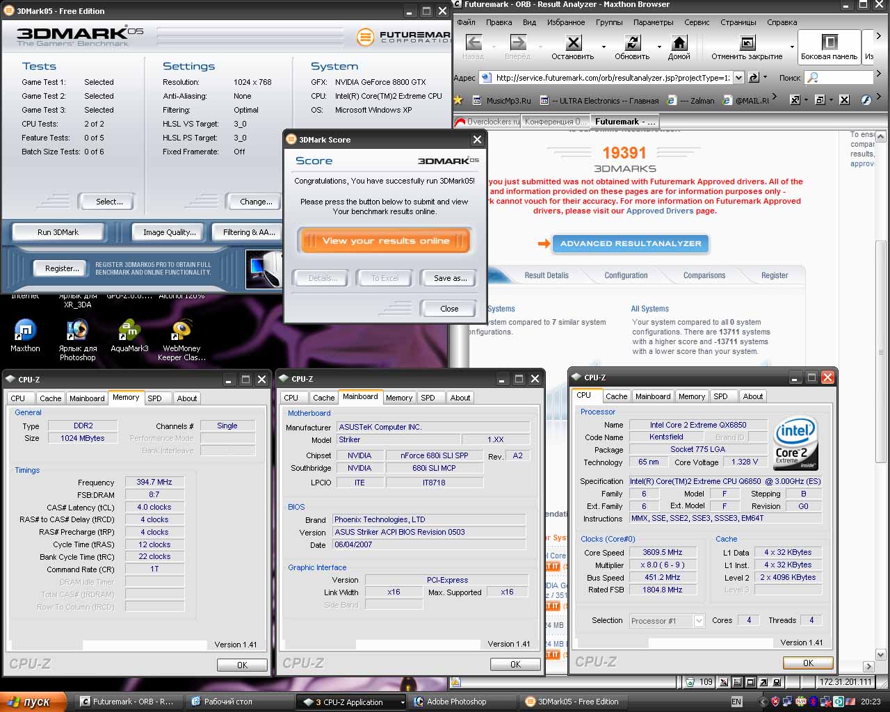

3D Mark 2005 до разгона 19391

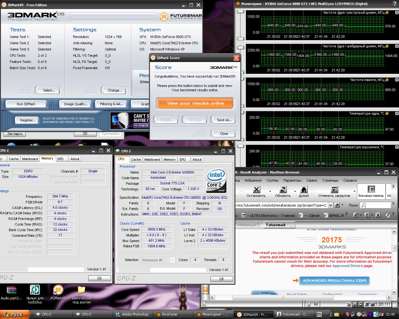

в разгоне 20175

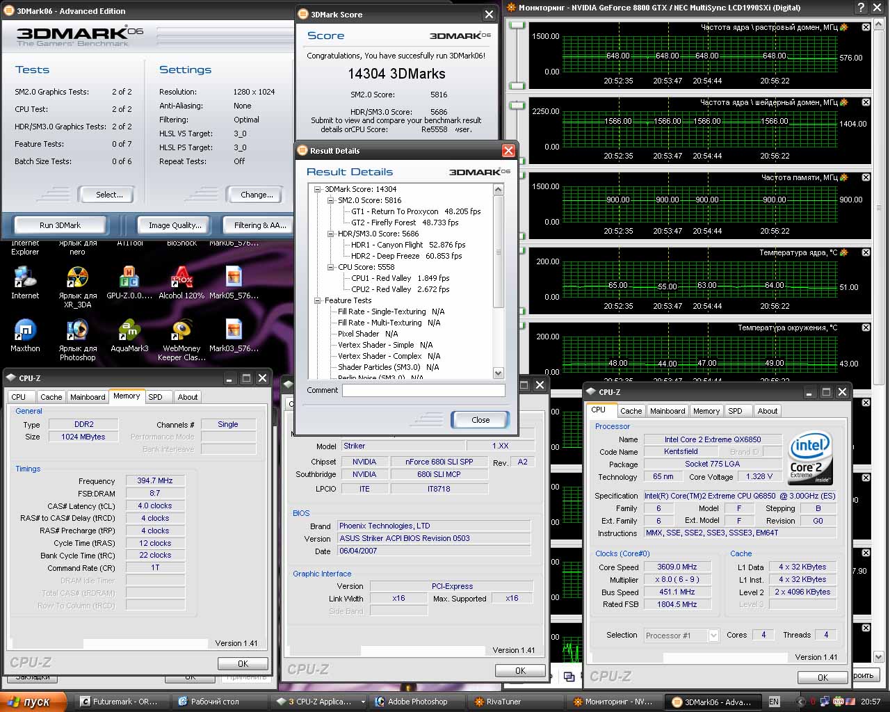

3D Mark 2006 до разгона 13294
в разгоне 14304
И тут вам новый сюрприз QX6850@3600 не даёт карте полностью раскрыться, этих результатов можно добиться, разогнав процессор до 4200 и это без вольтмодов карты и с разгоном на сток кулере и разгоном через программу RivaTuner.

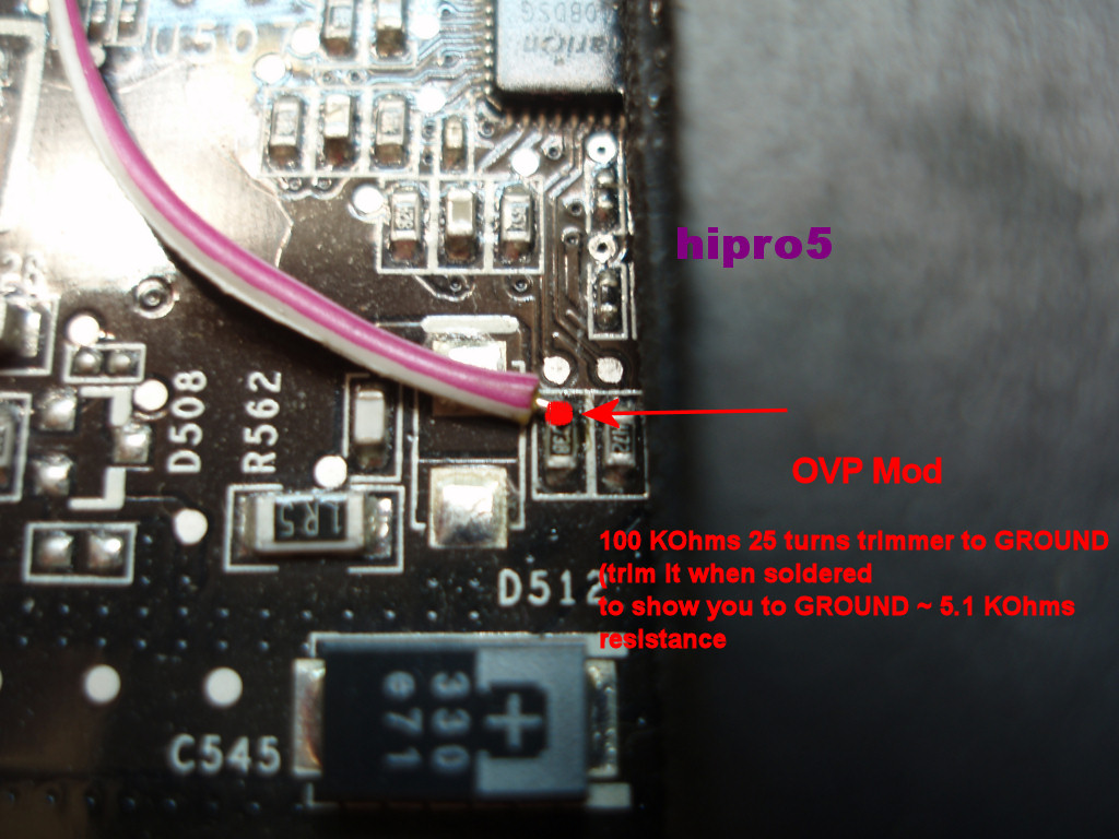

Выполнение мода OVP Modа
Точки для пайки:
Нужно:
переменный резистор на 100кОм
тестер
паяльник
Выкрутить на максимальное сопротивление резистор и проверить значение тестером.
Перед выполнением мода надо сделать вольтмод карты и выставить напряжение на GPU в 1.500 вольт, сделано это для того, что бы OVP Mod заработал, так как надо.
После выполнения OVP Modа у вас на чипе будет напряжение равное 1.000 вольту и этого напряжения слишком мало для работы карты. После выполнения вольтмода вам необходимо поднять напряжение на чипе.
После пайки надо взять тестер и выставить сопротивление равное 5.1кОм это сопротивление должно быть между точкой пайки и землёй. Выставлять это сопротивление надо, когда карта НЕ РАБОТАЕТ (побывал, когда работает тестер, показывает 0)

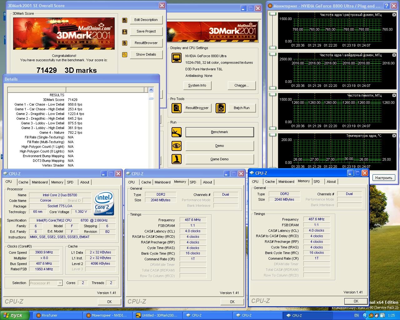

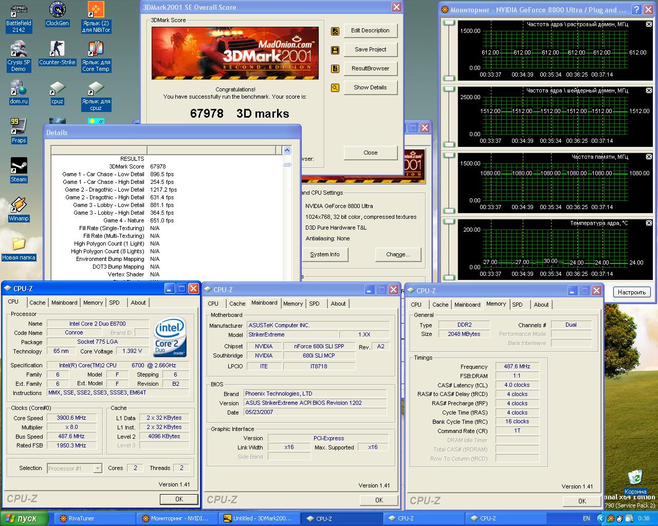

3D Mark 2001 до разгона 67978
в разгоне 71429

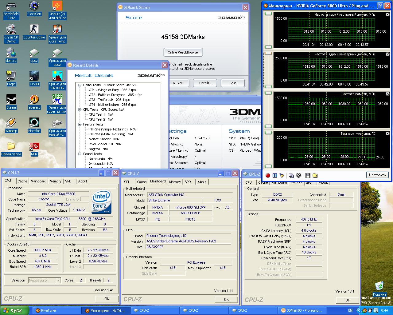

3D Mark 2003 до разгона 45158
в разгоне 54117

Что даёт вольтмод для карт? Вот это самый главный вопрос. На который могу только своё ИХМО написать, так как каждый сам должен для себя решить стоит лишение гарантии того прироста частоты от вольтмода. На мой взгляд, стоит только для 8800GTX, так как там частота с легкостью может превысить частоты 8800Ultra на стандартных частотах и от повышения напряжения на GPU даст возможность выставить шейдерный домен в 1700 и выше.
Это всё при условии, что процессор у вас разогнан минимум до 3800 желательно 4200 да именно так и ни как по-другому, да и 4200 мало для раскрытия полного потенциала заложенного в видеокарты 8800GTX&Ultra.
Какая у вас будет производительность, если у вас процессор C2D Conroe E6700 с разгоном до 3900 и QX6850 с разгоном до 4200. вот этот вопрос у всех будет вызывать столько споров, но без него статья будет не полной, так как сейчас всё больше и больше людей считают, что Квад даёт выигрыш так вот я и хочу выяснить тот самый выигрыш.
QX6850@4200 на такой частоте был пройден 3D Mark 2006 на видеокарте 8800Ultra с частотами 756(1998)/1260 что дало результат в 17100 и на Е6700@3900 даёт 15800 и по всем параметрам квад проигрывает Е6700@3900 от количество кадров общего результата по тестам SM2.0&HDR/SM3.0 единственный тест в котором без вариантов лидер квад это cpu тесты тут он себя показывает как нельзя лучше, и именно это в конечном итоге делает его лидером. Но так происходит только в 3D Mark 2006 во всех остальных тестовых пакетах большую роль играет частота процессора, чем количество ядер.
Ответ на главный вопрос, который интересует многих:
Вольтмод + воздушный кулер Thermalright HR-03 Plus + 120мм со скоростью вращения 1100 оборотов?
Этот союз просто должен жить и процветать, так как малая цена в 55$ говорит сама за себя.
На 8800GTX после выполнения вольтмода было выставлено напряжение на GPU в 1.35 (хотели, как на 8800Ultra сделать ;) ) и прогнали тест 3D Mark 2006 и карта прошла, но чуть позже было выявлено, что карта не может сохранять стабильность долгое время с таким напряжением вывод только один делать дополнительное охлаждение карты.
Единственный минус данного «союза» карта занимает три слота против двух у стока.
Но Вам не стоит огорчаться, так как кулер можно развернуть на 180 градусов и тепловые трубки у Вас будут находиться над картой, но это тоже может вам помешать нормальной установке карты в системный блок.
В нашем случаи трубки можно было направить только вниз, так как на материнской плате ASUS STRIKER(Nforce 680i) в том месте расположен NB (северный мост) на котором стоит водаблок Swiftech MCW30 вот он и мешает направить трубки наверх.

Что даёт вольтмод для карт? Какая у вас будет производительность, если у вас процессор C2D Conroe E6700 с разгоном до 3900 и QX6850 с разгоном до 4200.
достаточно солидный прирост в Марках, особенно в CPU Test 06-го марка. Что это дает в FPS-ах? ......так это легко проверить в играх, при помощи специальных утилит.
