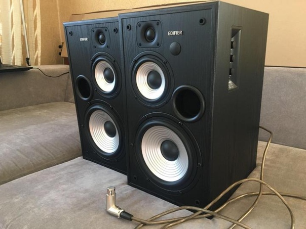

Кратко об особенностях Edifier R2700.
Вот они Edifier R2700 (фото не моё - тут нет грилей).
Колонки активные (собственно как и большинство ММ колонок), но в них реализовали идею разделения частотного диапазона активными фильтрами/кроссоверами достаточно высокого порядка (24 Дб на октаву). Сигнал с выхода фильтров попадают на индивидуальные для каждой динамической головки усилители мощности.

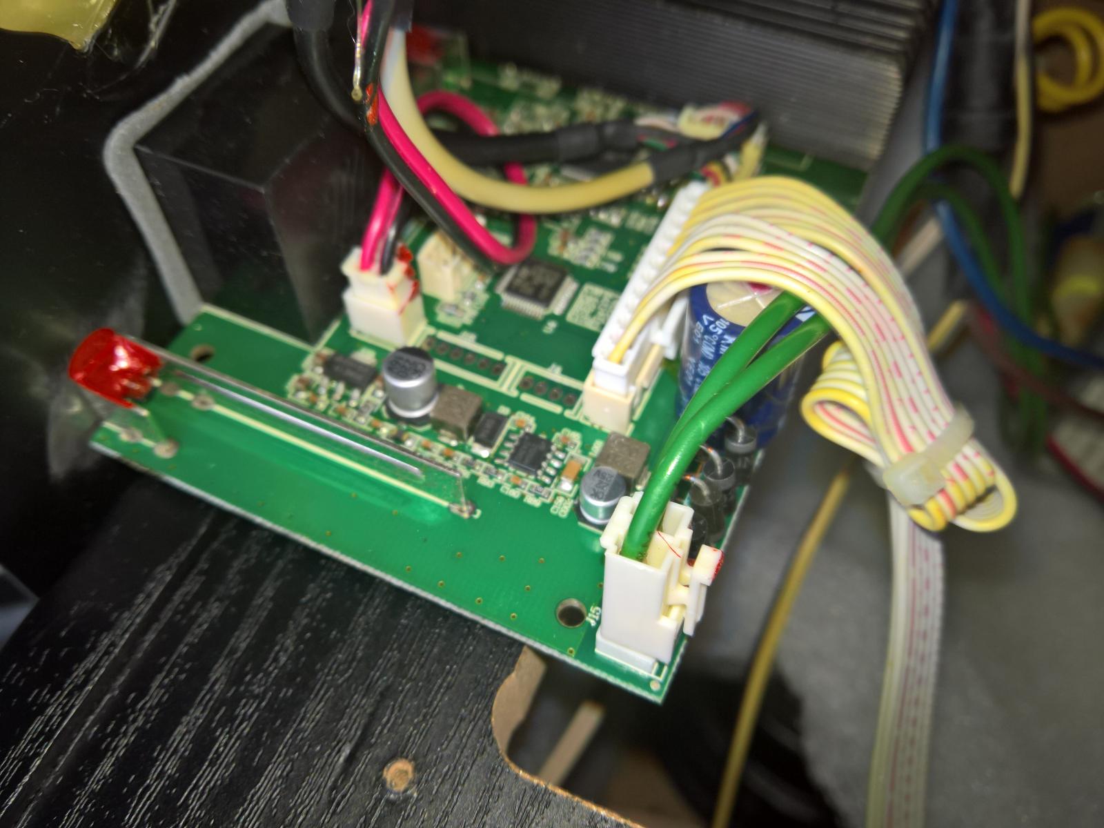

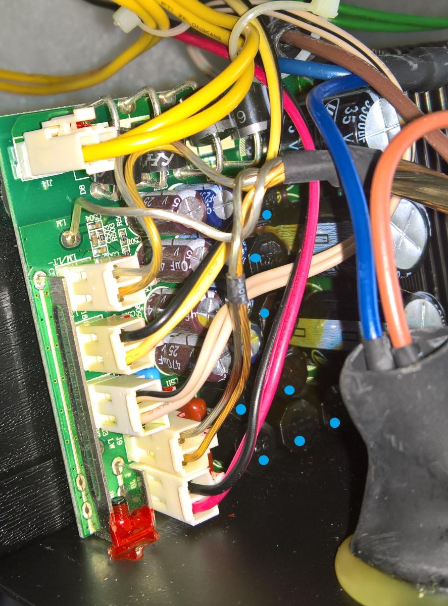

Снимаем в правой АС модуль усилителя. Что мы видим:
- крепление модуля осуществляется обычными чёрными шурупами с достаточно мелким шагом резьбы (для сравнения Микролаб использует специальные шурупы по МДФ: они более длинные и имеют более крупных шаг винта, что позволяет более плотно притягивать и, что немаловажно, большее число раз разбирать/собирать конструкцию)
- отсутствует фрезеровка углубления под сам модуль усилителя, он просто накладывается на заднюю стенку (в микролабах, например, под модуль есть фрезерованое углубление)
- отсутствует какая-либо прокладка-уплотнение (в том же микролабе имеется прокладка из пористой резины, что даёт 100% герметичность стыка)
- внутри корпуса присутствуют маты из синтепона - это огромный "+" (в моих микролабах А-Н500Д, что в сателитах, что в сабвуфере не было ничего - сам закладывал туда маты из медицинской ваты, так же дорабатывал/ремонтировал Микролаб Соло-6 - там тоже не было синтепона, хотя во всех обзорах микролабов синтепон был в наличии...)
- боковые стенки корпуса ни чем не усилены (??? ... в Микролаб Соло-6 на боковых стенках приклеены круги из МДФ диаметром сантиметров по 10 - очевидно, что они усиливают боковые стенки и уменьшают паразитные призвуки от них), а ведь колонки достаточно крупные
- СЧ бокс выполнен в виде короткого цилиндра. Внутри кусочек синтепона. Всё бы ничего, но отверстие под провод ничем не загерметизировано. Формально это допустимо для ММ акустики, но превращает акустическое оформление типа ЗЯ (закрытый ящик) в некое подобие корпуса с ПАС или что-то типа фазоинвертора в миниатюре. В общем - пожалели кусок пластилина или клея.
- фрезеровка под динамические головки эталонная. Динамики укладываются на свои места просто отменно. Изъять их оттуда - ещё то удовольствие. На практике у меня, как и почти во всех обзорах в сети, головки снимались с частями МДФ.
К положительным моментам такой плотной установки можно было бы отнести отсутствие необходимости в использовании уплотнительных колец под динамическими головками, но ... часть пользователей столкнулись с тем, что СЧ головка оказывалась не герметично установленной как раз по пазу установки.
В моей паре АС я с этим не столкнулся - головки установлены эталонно плотно!

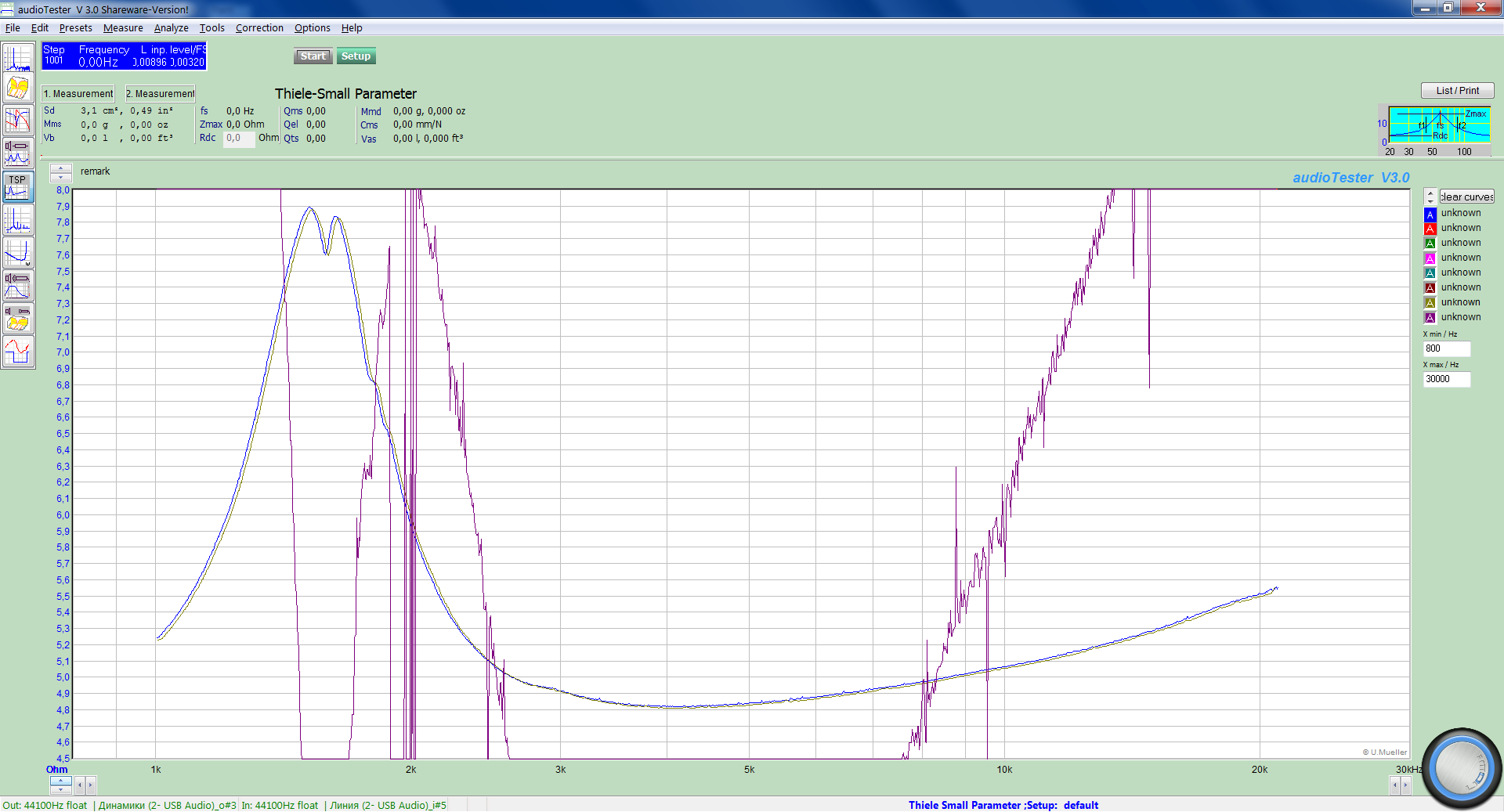

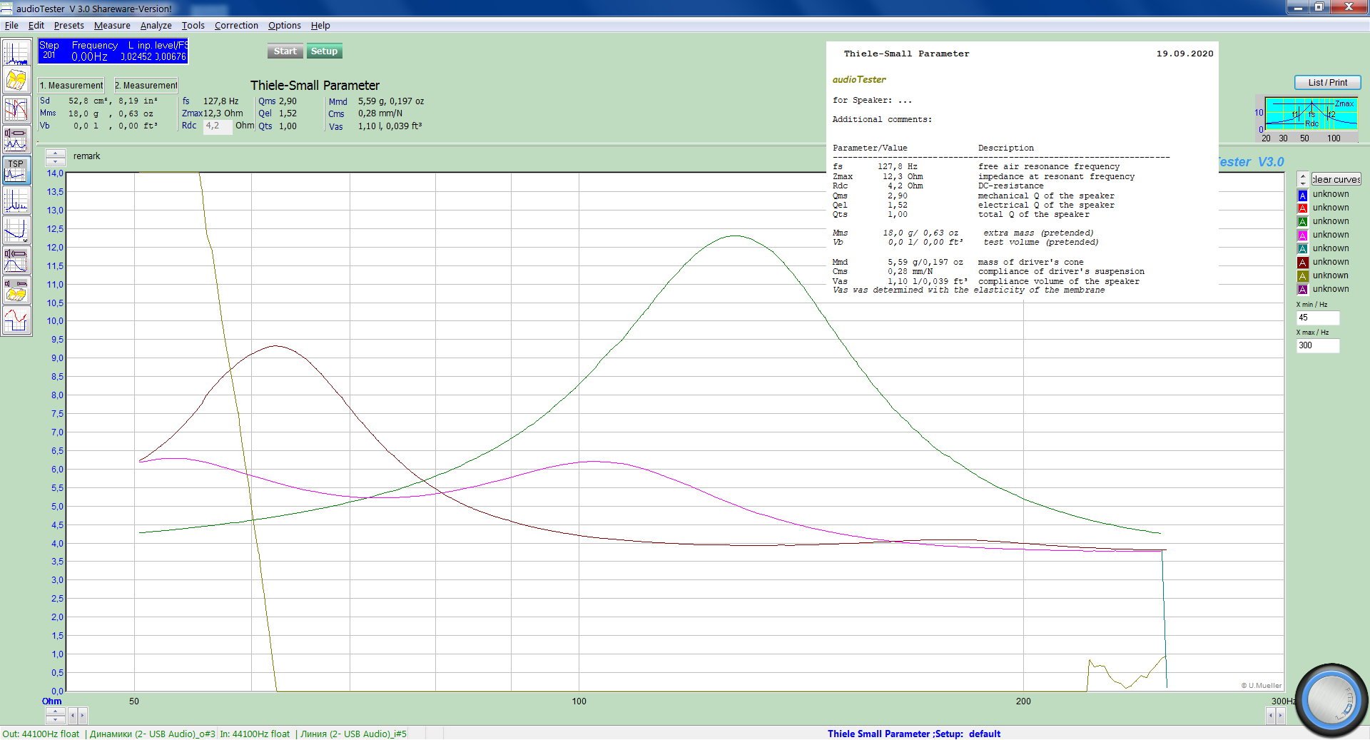

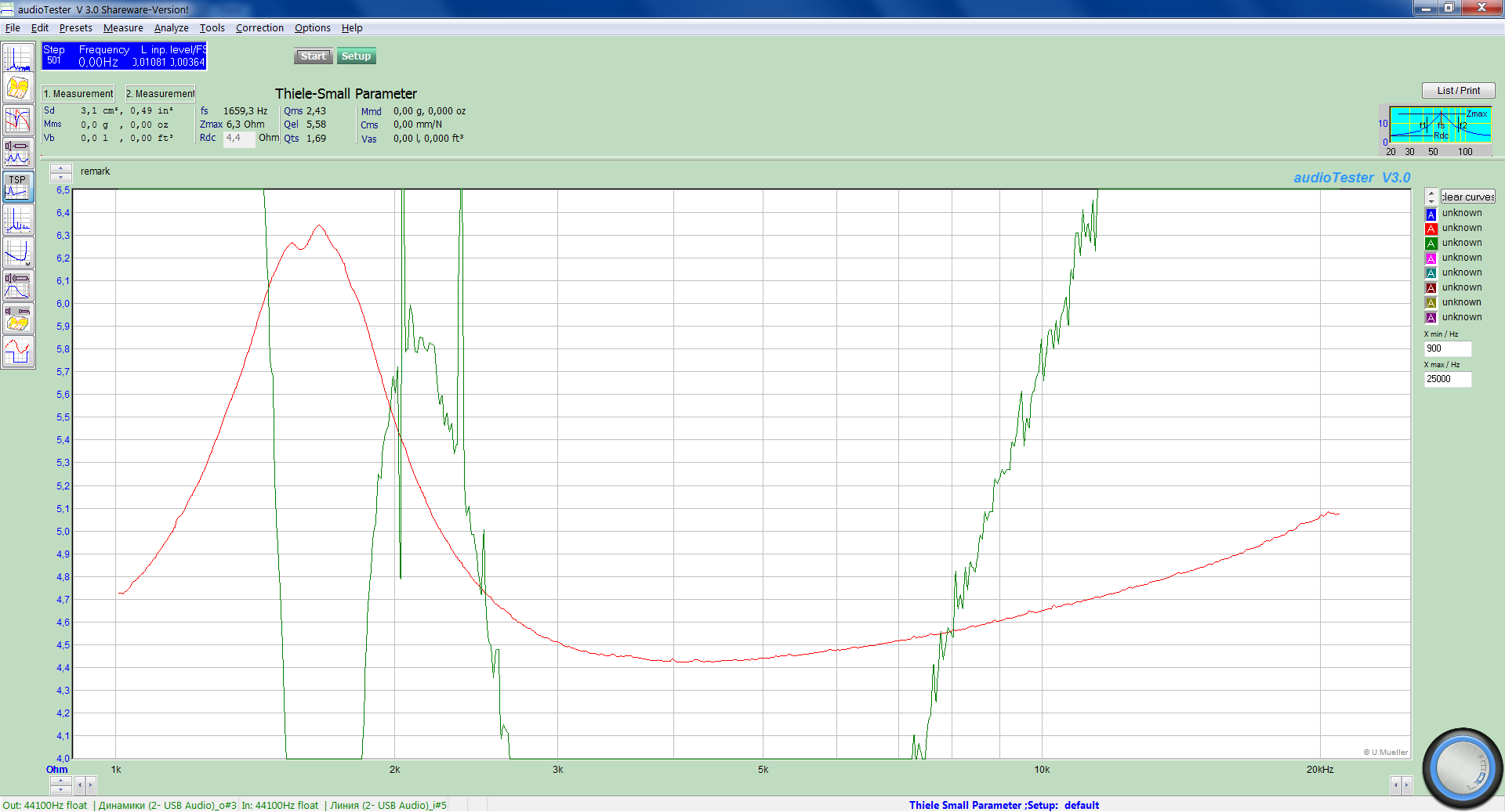

Далее были сняты параметры Тиля Смола.
Использовалось условно бесплатное программное обеспечение AudioTester v 3.0 вместе с внешней звуковой картой Creative Sound Blaster модель SB0270. Основные параметры определялись методом добавочной массы (использовалось кольцо из пластилина калиброванной массы 18 грамм) и балластный резистор сопротивлением 10 Ом (ТОЧНОСТЬ 0,5%).
Параметры динамиков в свободном поле
ВЧ головка левой колонки.
ВЧ головка из правой колонки.
По ВЧ головка интересовала только кривая импеданса - полученные результаты соответствуют данным Edifier.
Для динамика левой колонки на графике две кривые импеданса: зеленая при подключении прямо к клеммам динамика, синяя - подключение к клеммам разъёма в правой активной колонке (т.е. тут учтено сопротивление провода). Как видно - длинный соединительный кабель не оказывает серьёзного влияния.
СЧ головка левой колонки
В скриншоты вставлены таблички из отчёта (в правом верхнем углу) - там можно посмотреть измеренные параметры.
По СЧ головкам замечаний нет - значения добротностей почти одинаковы и равны 1 и 1,04 (т.е. головки для акустического оформления типа закрытий ящик), эквивалентный объём ЗЯ должен быть равен примерно 1 литр. Частота основного резонанса при этом не должна сильно изменится от измеренных 127 и 134 Гц. Хотя формально частоту раздела следует выбирать на две-три октавы выше, но тут в R2700 применены цифровые фильтры высоких порядков... посмотрим что будет в корпусе...
НЧ головка левой колонки
НЧ головка правой колонки
Так же в скриншоты правее графиков "вклеены" отчёты где видны измеренные параметры головок.
По НЧ же головкам не все так хорошо:
1. Параметры динамических головок отличаются:
НЧ головка левой АС - добротность 0,89 против значения 0,77 для НЧ головки правой АС (резонансные частоты и эквивалентные объёмы сравнимы 73 Гц/6 литров и 70 Гц/6,6 литров)
2. Значения добротностей очень высоки для корпуса с акустическим оформлением типа фазоинвертор (обычно стараются выбирать головки с добротностями менее чем 0,5, а в идеале порядка 0,3).
Не выполнение этого требования приводит к подъёму на АЧХ при частотах близких к частоте резонанса головки. И этот подъём тем больше, чем больше добротность головки.

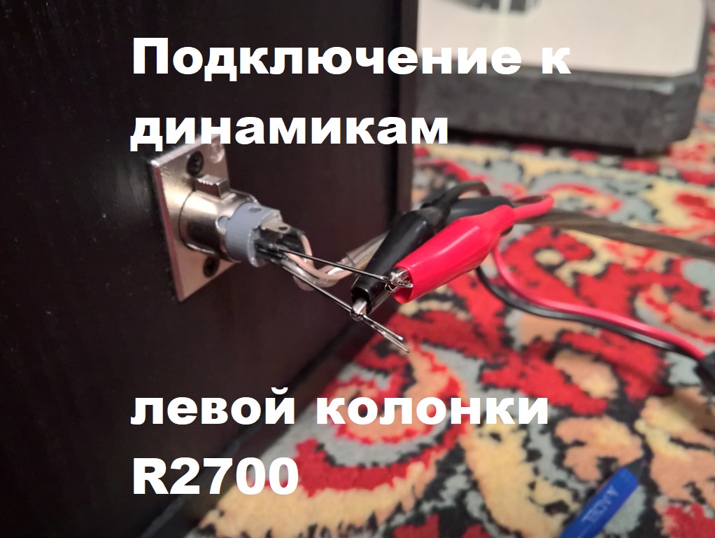

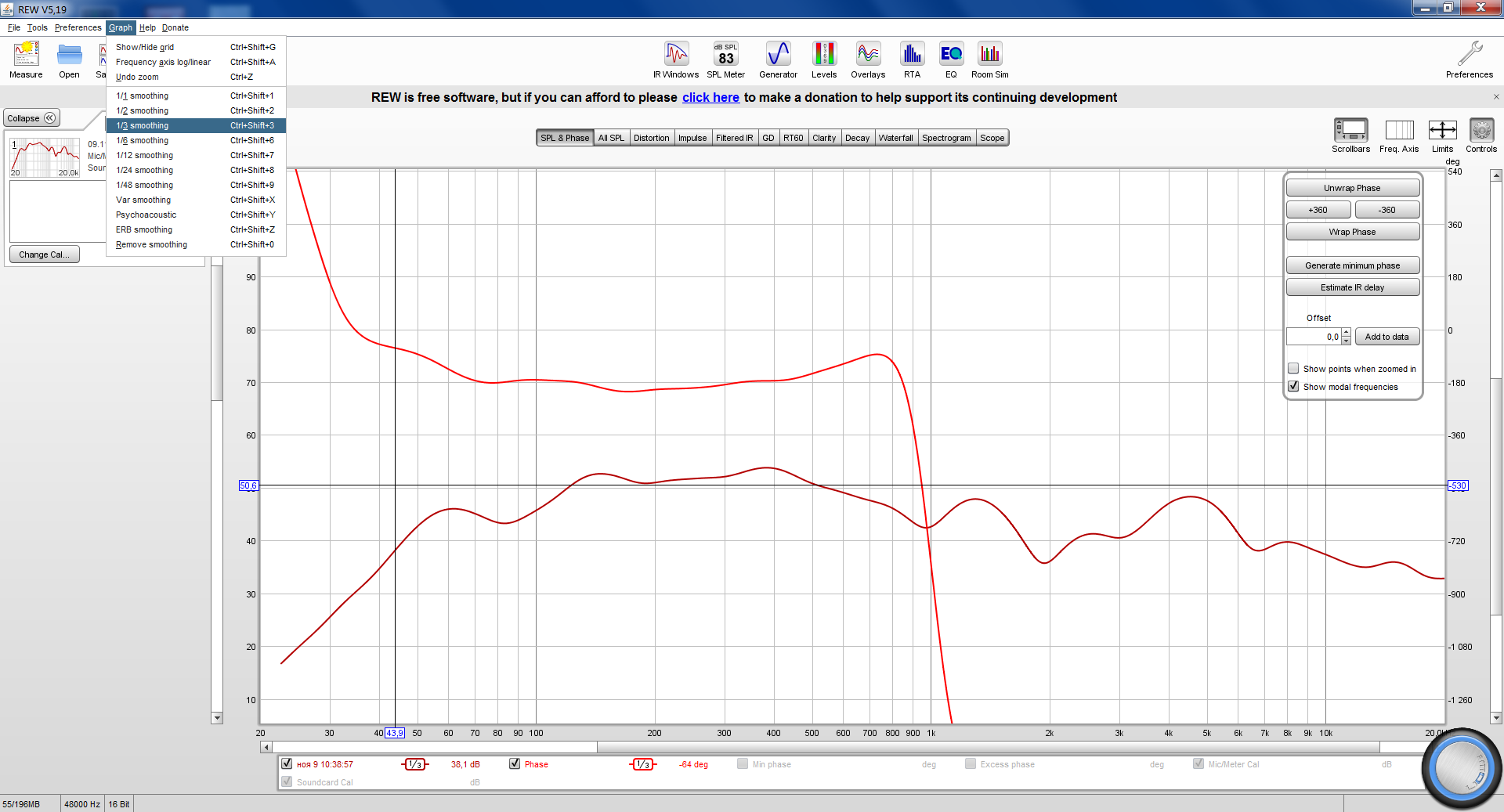

Мной использовалось свободно распространяемое ПО REW - Room EQ Wizard Room Acoustics Software для платформы Windows x64 версии 5.19, внешняя звуковая карта (модель указана выше) и микрофон Philips SBC ME570.
Расстояние до микрофона 20 см. Микрофон располагался на оси динамиков.
АЧХ снимались только для динамиков левой колонки (динамики в корпусе), т.к. конструктивно это очень удобно.
Сигнал на каждую из головок подавался от усилителя мощности AV ресивера Cambridge Audio 551R v 1.0 (имеет собственные искажения 0,006% при частоте 1 кГц при мощности в 90 Вт на нагрузке 6 Ом).
Измерительный цикл представлял собой 4-х кратный прогон свип тона - полученные АЧХ их усреднённое значение.
НЧ головка
АЧХ без сглаживания
АЧХ со сглаживание в 1/12 октавы
АЧХ со сглаживанием в 1/3 октавы
Привожу ТРИ вида полученной АЧХ.
Почему?
Первая АЧХ без сглаживания - что измерил микрофон.
Вторая АЧХ со сглаживанием в 1/12 октавы - более близкая к реальной АЧХ головки.
Третья АЧХ со сглаживанием в 1/3 октавы - именно такие красивые приглаженные частотные характеристики и приводят в "красивых" обзорах (посмотрите на графики в обзорах R2700).
График искажений нормированный по кривой АЧХ
Что можно сказать про частотную характеристику НЧ головок?
1. Применён типичный мидбасовый динамик каких на рынке множество, чуть доработанный для НЧ полосы (что не мешает ему играть и до ВЧ)
2. По АЧХ он вполне себе ровно играет от 90 Гц до 2 кГц с небольшим провалом в районе 1 кГц.
3. ФЧХ линейна в диапазоне частот от 40Гц и до 800 Гц (хотя, что показывает REW про фазу - вопрос)
4. Если брать во внимание график искажений, то рабочий диапазон частот бы следовало выбрать примерно от 100 и до 500 Гц.
В выбранном же разработчиками из Эдифиер-а диапазоне частот "до 200 Гц снизу" динамические головки работают на спадающем участке АЧХ, где искажения сильно растут.
Именно этот факт, вкупе с меньшей чувствительностью чем у СЧ и ВЧ головок, и заставил применить мостовой усилитель мощности (для компенсации слабой отдачи НЧ головки) с сильной эквализацией частотной характеристики - а именно подъём АЧХ на частотах до 50 Гц - только так и был обеспечена нижняя граничная частота в 50 Гц..

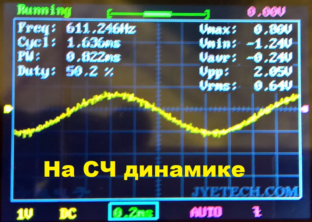

При увеличении мощности, подаваемой на СЧ головку, при прогоне СВИП тона появляется явно слышимый призвук. На графиках он виден как резкий провал на частоте около 500 Гц.

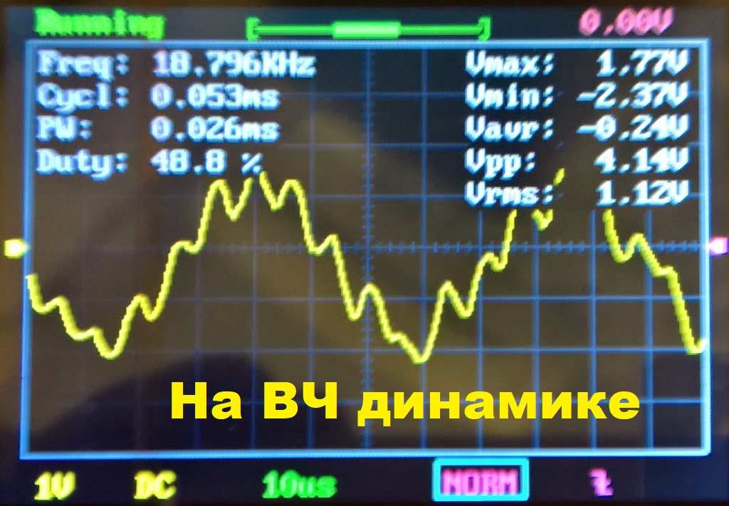

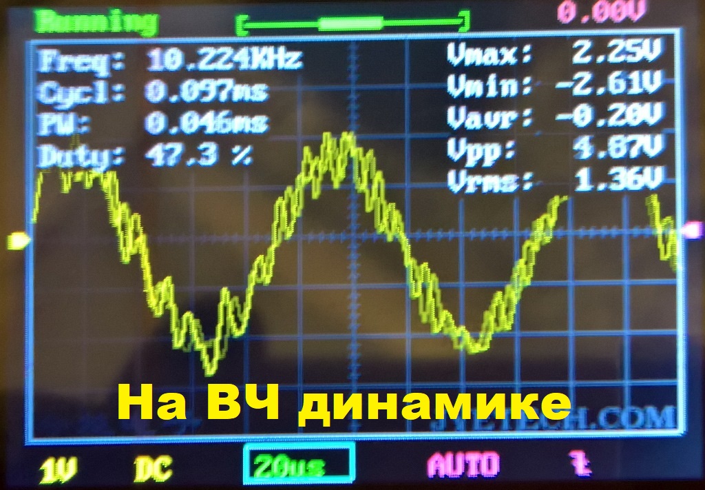

Видим что АЧХ снизу начинается с небольшого провала, который программисты скомпенсировали в DSP процессоре.
По искажениям ВЧ головка лучше чем СЧ - максимально, что я увидел до 1,5% (это пик), а так в среднем от 0,2 до 0,5%.

- головки рассчитаны на меньшее звуковое давление (работа в ближнем поле?)
- слабая корзина - тонкий металл неизбежно будет звенеть на высоких уровнях громкости
Замеры усилительной части - левая колонка
АЧХ усилительной части (по мощности)
АЧХ усилителей левого канала
АЧХ снималась осциллографом прямо на клеммах левой колонки. Как подключался к клеммам - следующее фото ниже.
Мощность, при которой производилось снятие АЧХ составляла от 1-2 до 4 Вт.
Как видим разработчики провели серьезную работу по получению плоской АЧХ всей системы в целом.
При этом результирующая АЧХ каналов усиления приняла вид как на графике выше.
Иными словами: неровная АЧХ каналов усиления есть следствие с одной стороны - применения неровных по отдаче и АЧХ динамических головок, а с другой стороны излишняя широкополосность головок привела к необходимости корректировать АЧХ усилительной части для ровного "сшива" частотных полос.
На АЧХ видно, что в среднем отдача СЧ и ВЧ головок примерно одинакова. А вот НЧ головка подкачала (отчасти тут вина разработчиков - они заставили работать головку не в её оптимальном частотном диапазоне) - этим, кстати и обусловлены столь высокие искажения в работе НЧ секции этих АС.
Так же на измеренной АЧХ виден провал в районе 2 кГц - аналогичный провал есть на АЧХ во всех обзорах R2700. Уж этот то косяк программисты вместе с разработчиками уж могли бы пофиксить, подкорректировав сшивку СЧ и ВЧ диапазона.

Т.к. конструктивно правая колонка выполнена активной, а левая полностью пассивная, подключаемая через силовой XLR разъём, то оказалось очень удобным производить замеры в каналах усиления левой АС.
Ниже показано, как производилось подключение к клеммам силового разъёма.

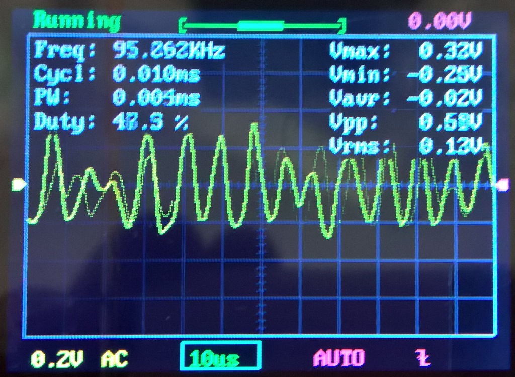

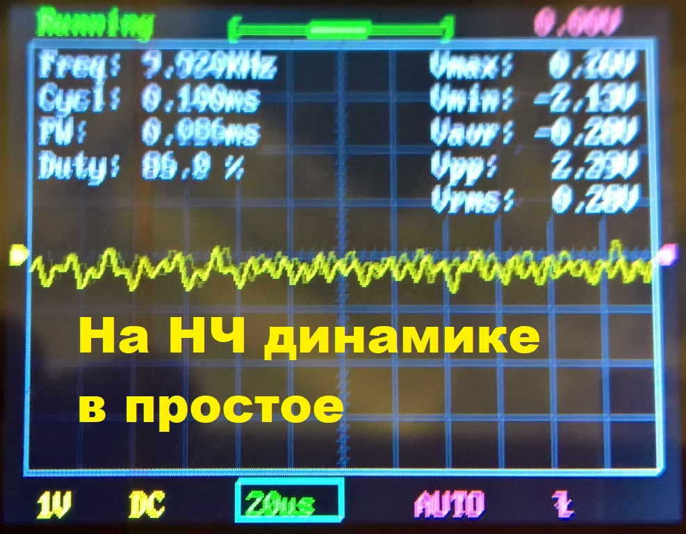

Интересно было увидеть сам ШИМ, точнее говоря его остатки (фильтры LC 2-го порядка на выходах ШИМ усилителей режима D должны срезать ВЧ-ШИМ, восстанавливая исходный аналоговый сигнал).
Для просмотра и оценочных замеров использовался китайский цифровой осциллограф, любезно предоставленный моим коллегой по работе.

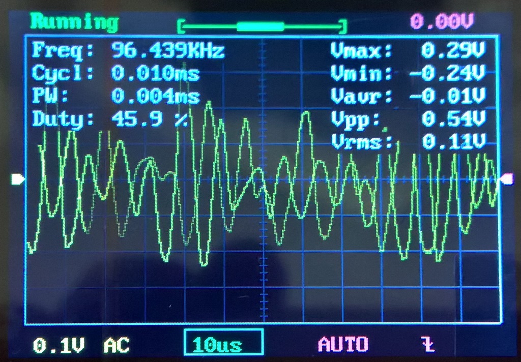

Вот такие остатки ШИМ-а я увидел на выходе усилителя мощности (какого частотного канала - не помню, да это и не принципиально).
Судя по картинке на экране осциллографа имеет место быть ШИМ модуляция с частотой порядка 96 кГц.
Переподключил оптический кабель с выхода AV ресивера на выход оптики звуковой карты ASUS DX.
Меняю частоту семплирования - получаю следующее:
При частоте семплирования 44,1 кГц и при 88,2 кГц частота ШИМ-а на выходе УМ изменяется и составляет порядка 132 кГц.
При частотах семплирования 48 кГц и 96 кГц - частота ШИМ-а на выходе УМ как на картинках выше, а именно 96 кГц.
Открываю даташиты цифрового аудио процессора TAS5508C и цифрового ШИМ усилителя мощности режима D TAS5342LA и видим, что должен быть апсемплинг до частот порядка 350...390 кГц.
Ну что сказать?
Использовался дешёвенький осциллограф с верхней частотой в 200 кГц... форма синуса от ШИМ-а "ломается" на каждой 4-ой полуволне... возможно, что это "китаец" мне неверно показал форму сигнала и измерил его частоту неверно, а там бог его знает.

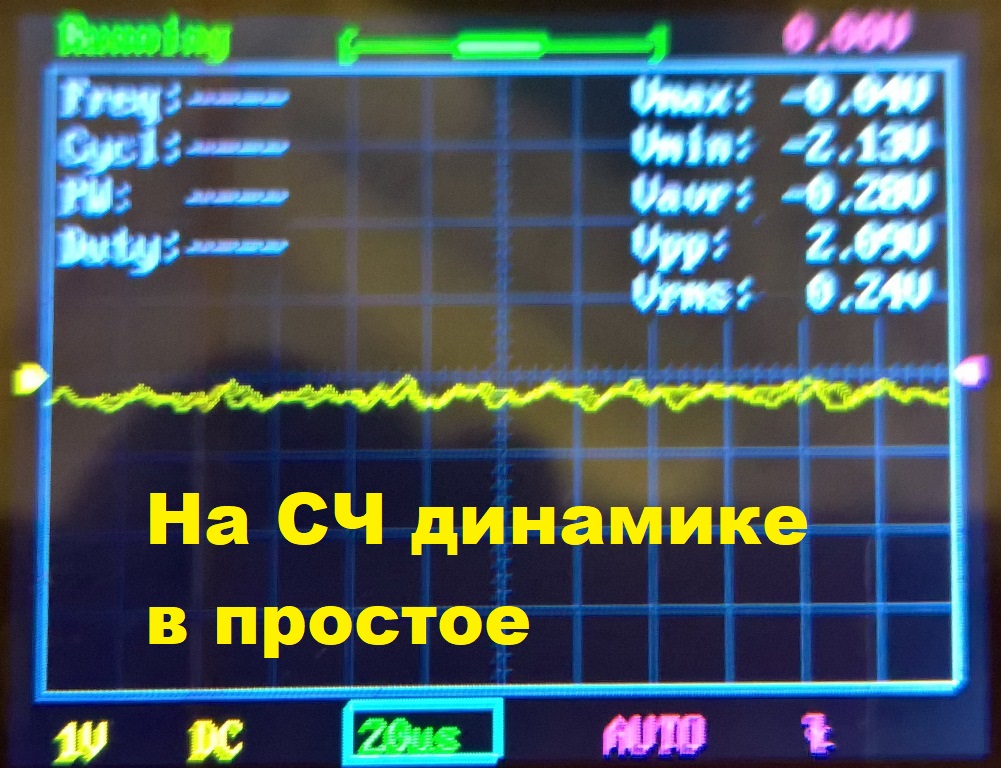

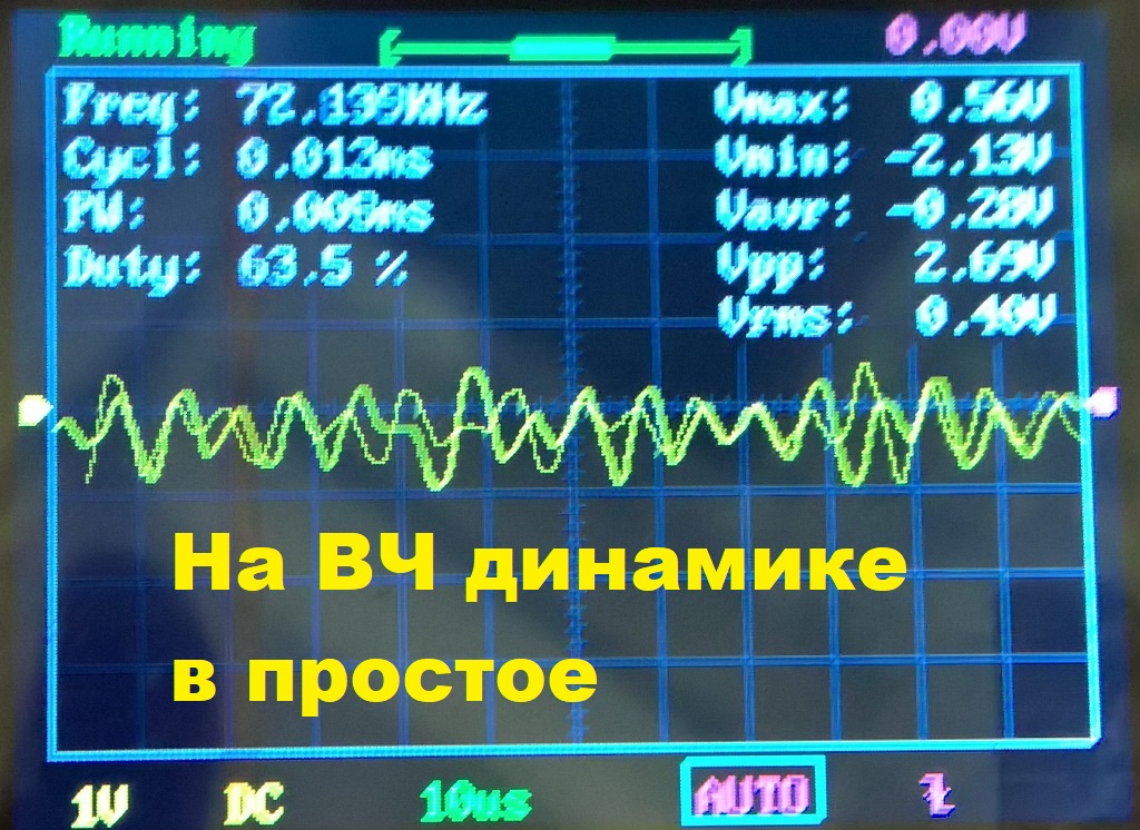

Шумы на динамиках в простое
Т.к. остатки ШИМ-ов усилителей имелись на выходах всех полосовых усилителей мощности было решено посмотреть их:
Как видим ШИМ в наличии на выходах всех полосовых УМ режима D.
Наибольший размах на выходы УМ ВЧ канала - как раз ВЧ динамик и шипит сильнее всего при отсутствии сигнала (днем в помещении его слышно чуть более чем на 0,5 метра от колонки, ночью или в тихом помещении - его слышно всегда). Есть ли связь? Думаю, что есть...
Наименьший размах на выходе УМ СЧ канала - в простое СЧ динамик то же шипит, но тут действительно шум слабый - нужно буквально прижаться к защитной сетке АС, чтобы его услышать, особенно на фоне шума от ВЧ.
НЧ усилитель мощности шипит чуть сильнее СЧ канала. Но тут площадь диффузора бОльшая, соответственно и слышно его чуть лучше.

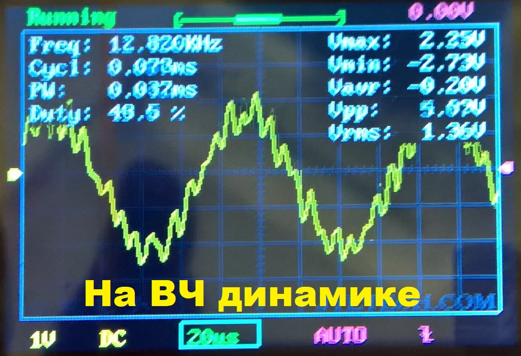

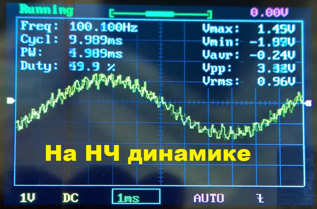

Форма синусоиды на динамиках при подаче сигнала на вход.
Подаю на оптический вход сигнал с он-лайн генератора и устанавливаю малый уровень громкости - цель посмотреть на выходной синусоидальный сигнал и его зашумленность неотфильтрованными продуктами ШИМ-а.
- на НЧ головке 1 Вольт 100 Гц
- на СЧ головке 0,65 Вольта 611 Гц
- на Вч головке 1,5 Вольта 5,5 кГц
- на Вч головке 1,36 Вольта 10,2 кГц
- на Вч головке 1,36 Вольта 12,8 кГц
- на Вч головке 1,1 Вольта 19 кГц
Картинка синусоид с экрана осциллографа на фото выше.
Как видно, в режимах малого сигнала, а в повседневном использовании этих колонок для озвучивания ТВ (в помещении площадью квадратов 12-18 - это типичный уровень громкости) да и при работе за ПК, когда музыка играет фоном уровни аналогичны, выходной сигнал на динамиках постоянно зашумливатся продуктами ВЧ ШИМ модуляции.
Нет - безусловно динамики не способны играть ВЧ под 100 кГц!!! Но они будут играть продукты интермодуляции, НЧ огибающие тех самый ВЧ остатков ШИМ-а.
Другими словами эта грязь снижает динамический диапазон при прослушивании полезного сигнала.
И этот эффект слышен!

На фото голубыми точками показал катушки, что установлены в LC фильтрах 2-го порядка, конденсаторы тут почти не видны.
Привожу фото с просторов интернета (из объявления на avito.ru) - это модуль ВЧ усилителя мощности (то же цифрового) акустики DYNAUDIO AIR20. Качество выходных фильтров на катушках и конденсаторах в комментариях не нуждаются. Согласен, что уровень аппаратуры тут совсем другой, но...

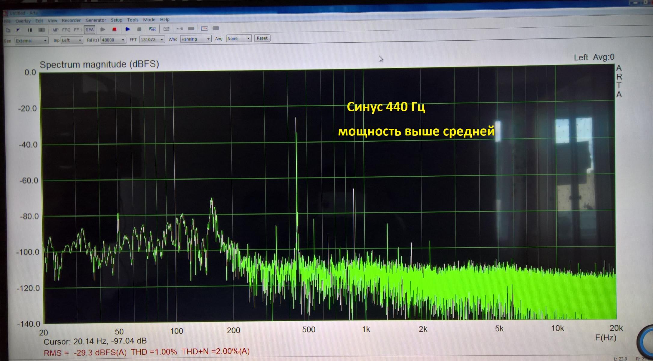

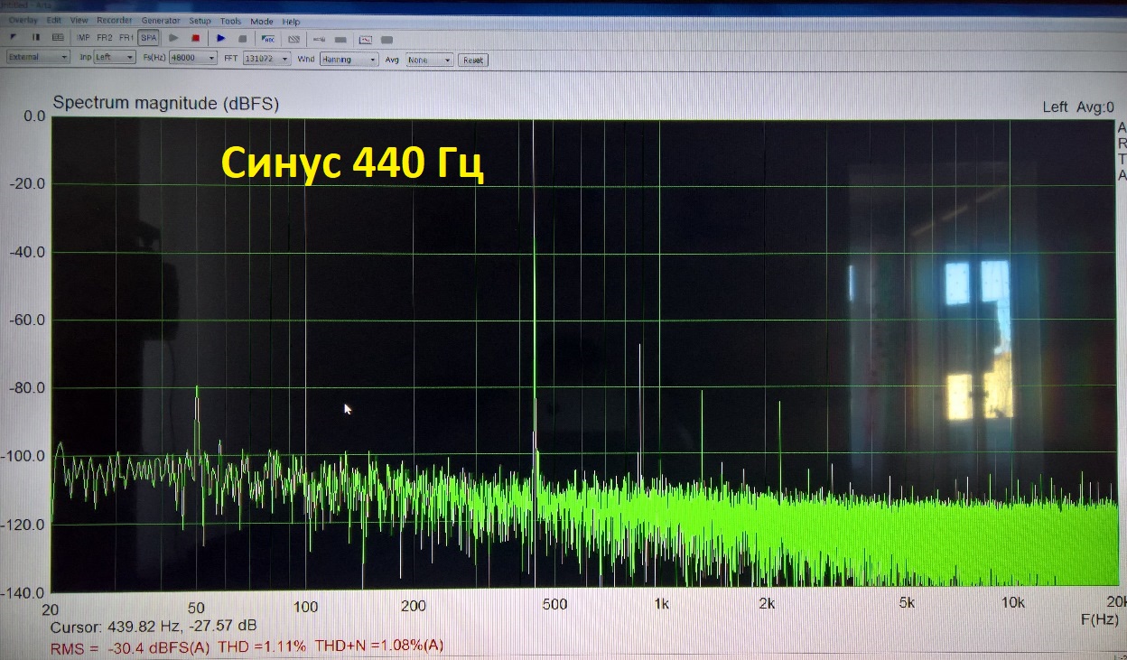

Измерение искажений усилителей левого канала
Следующим шагом в углубленном знакомстве с усилительной частью Edifier R2700 стала оценка искажений УМ режима D в каждой полосе усиления левого канала.
Как производились оценочные замеры:
Вместо левой колонки к силовому XLR разъёму были подключены мощные нагрузочные резисторы:
- для НЧ усилителя - это пара резисторов ВЗР-10 номиналом в 10 Ом включенные параллельно (5 Ом 20 Вт) + последовательно к ним добавленный мощный 5 ВТ керамический резистор номиналом в 1 Ом - ИТОГО имеем резистор мощностью в 25 Вт номиналом 6 Ом, что соответствует сопротивлению катушки НЧ головки (даже чуть больше);
- для СЧ и ВЧ усилителей - это по 4 последовательно включенным мощных 5 ВТ керамических резистора номиналом в 1 Ом - итого 4 Ом 20 Вт, что опять таки соответствует омическому сопротивлению звуковых катушек СЧ и ВЧ динамиков (даже чуть больше).
Таким образом к 3 каналам усиления левой АС вместо динамиков подключены нагрузочные резисторы.
Для контроля формы сигналов параллельно нагрузочным резисторам подключены:
- щупы осциллографа с включенным делителем 1:10
- резистивный делитель 1:10 для снятия сигнала на звуковую карту.
Внешняя звуковая карта подключена своим линейным входом (использовался только левый канал) к резистивному делителю 1:10.
На персональном компьютере было установлено следующее программное обеспечение:
- SpectraLab версии 4.32.16
- ARTA версии 1.9.3 (демонстрационная версия).
Оба программных комплекса использовались в усеченных (бесплатных, демонстрационных) режимах.
Для моих задач вполне достаточно и базового функционала перечисленных программных продуктов.
При проведении замеров использовал видеокамеру для непосредственной видео регистрации полученных результатов.
- искажения усилителя НЧ канала https://www.youtube.com/watch?v=zSwMP76Ya9E
- искажения НЧ усилителя при больших/предельных уровнях сигнала https://www.youtube.com/watch?v=wVZCTeexGHI
- искажения СЧ усилителя https://www.youtube.com/watch?v=TOaSOwm6ds0
- искажения ВЧ усилителя https://www.youtube.com/watch?v=KeQdB_t5QdA
Уже сейчас, при написании (обработке/анализе) результатов могу сказать следующее:

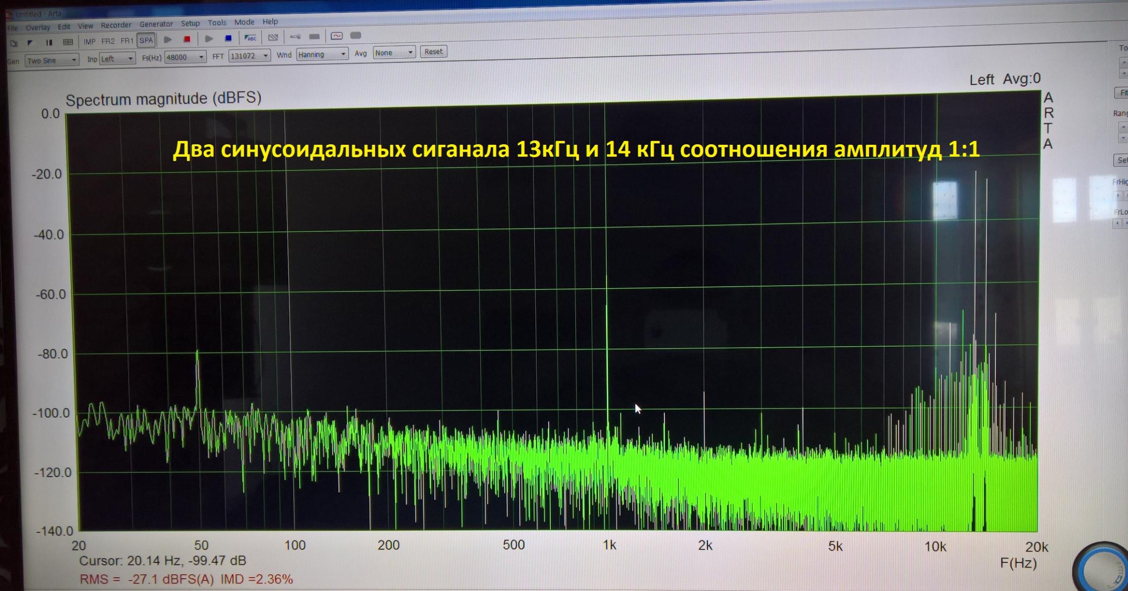

1. Не совсем "правильно" выбраны тестовые частоты - необходимо было выбирать на пиках (максимальных подъёмах АЧХ). Где они? - Выше приводил измеренную АЧХ усилителей.
Фактически на такой максимум попал лишь НЧ канал. СЧ и ВЧ отделались измерениями в лёгком для них режиме - их надо было смотреть на 630Гц и 7-7,5 кГц соответственно.
2. Какая-то муть с СЧ - вылезли интермоды с шагом в 100 Гц, соответственно сами гармоники "потерялись".
3. Резкий рост искажений свыше определённого уровня (для НЧ это порядка 14 Вольт или 30Вт, для СЧ и ВЧ каналов это около 7,4 Вольт или 14 Вт).
Причём формально тут всё соответствует заявленным характеристикам: 32Вт х 2 - НЧ, 16Вт х 2 - СЧ, 16Вт х 2 - ВЧ.
Правда в ТТХ указано, что получены эти мощности при THD+N=10% при f=1кГЦ.
У меня вопрос: как снималась мощность НЧ и ВЧ усилителей? тоже при частоте 1 кГц??? А сколько там искажений на своих родных частотах - менее 200 Гц для НЧ и более 2,8 кГц для ВЧ???
По п.3. полученные предельные уровни напряжений/мощностей зарегистрированы для напряжения питания силовой части в 28,6 Вольта. Колонки подключены после ИБП APC Back UPS-Pro 500. Напряжение на сетевой вилке порядка 240 Вольт.
При стандартных 220 Вольтах в сети и более низких его значениях мощность заметно сядет.
Это приведёт к тому, что при "необходимости организации дискотеки" переход усилителей в клипинг (искажение синусоиды - косая обрезка макушек) произойдет раньше и будет сопровождаться лесом гармоник.
Правда и слышно это весьма хорошо - колонки перестают чисто играть и начинают грязно гудеть.
В целом же, по результатам различных прогонов и измерений (возился с этим несколько дней) могу сказать следующее:

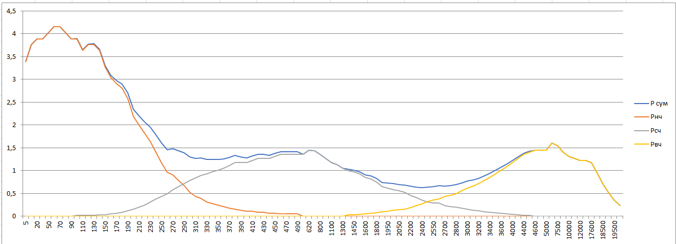

Полосы усиления полосовых усилителей мощности (левый канал)

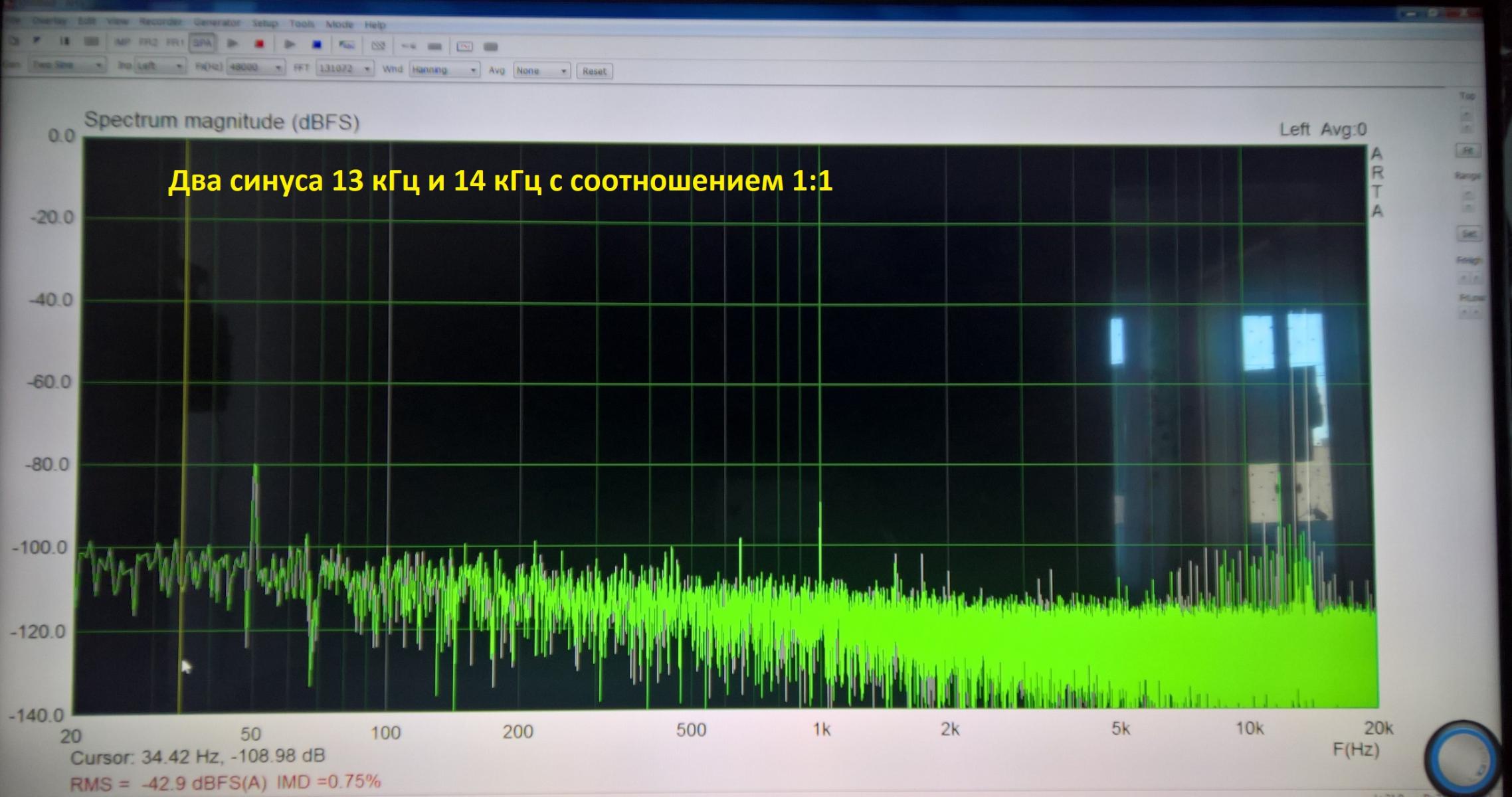

Закончив с оценкой искажений - решил визуально в анализаторе спектра посмотреть в каких же частотных полосах РЕАЛЬНО работают колонки?
Видео таких оценочных прогонов ниже.
Используемые аппаратно-программные средства те же.
Единственное что - был ещё сильнее загрублен (уменьшен) уровень на входе звуковой карты (через микшер Windows) с тем, что минимизировать её шумы/помехи.
- УМ ВЧ канала в ARTA: белый шум и белый гум + он-лайн генератор https://www.youtube.com/watch?v=2mhDbVeW2tQ
- УМ СЧ канала в ARTA: белый шум и белый шум + он-лайн генератор https://www.youtube.com/watch?v=B_p0qJX8CEc
- УМ ВЧ канала в ARTA: генератор выдаёт мульти тональный сигнал https://www.youtube.com/watch?v=l6iREjJWAvo
https://www.youtube.com/watch?v=J1lKYUsBWBs - УМ СЧ канала в ARTA: генератор выдаёт мульти тональный сигнал
- УМ НЧ канала в ARTA: генератор выдает мульти тональный сигнал https://www.youtube.com/watch?v=1Z7G1Mda2NM
- УМ ВЧ канала в Спекралабе: нагружены все УМ, сигнал снимается с нагрузки УМ ВЧ канала, входной сигнал белый шум и он-лайн генератор 100Гц https://www.youtube.com/watch?v=auDFXZuZzGs
Что же Мы видим в анализаторах спектра по каждому из каналов усиления?
Опустим вопрос по частотам разделов (они хоть и не соответствуют заявленным 0,2 и 2,8 кГц, но где-то рядом)...
Появились вопросы:
- цифровые разделительные фильтры работают не во всей полосе частот?
- почему после спада АЧХ на границе частотной полосы ниже или выше этой самой границы уровень отсекаемых частот опять начинает расти (это особенно хорошо видно на мультитональном сигнале в ARTA)
- почему подмешивание ко входному сигналу синуса с частотами далеко за пределами выбранной частотной полосы эта частота тут же появляется на выходе УМ ЛЮБОГО частотного канала?

Для того что бы разобраться с этим вопросом (подтвердить свои догадки) пришлось снимать электронный блок/модуль, что установлен в правой активной колонке.
Снял модуль. Фото самого модуля и внутренностей правой колонки привожу ниже.
Понимаю, что тут я Америки не открыл и таких фото полно в различных видео и обзорах, но ... это мои фото.
Предвидя возможные вопросы - Я НИЧЕГО НЕ ПАЯЛ НА ПЛАТЕ! Все как есть - винты кроме меня никто не крутил!

Как раз наличие разрозненных частей электрической схемы мне и оказался интересен данный "труд"
Вот ссылка на этот ролик - https://www.youtube.com/watch?v=FiROFz7EC2E&feature=emb_logo .
Начиная примерно с 14мин 18сек - на экране монитора интересная мне часть принципиальной схемы от Edifier...
Как видите там выводы GVDD полумостов так же подключены к питанию только резисторы, а конденсаторов нет!
Как так то?!?!?!
А чем же так плоха некачественно реализованная разводка шин питания?
Да тем, что это нивелирует саму идею триампа:
- светлые головы придумали набор микросхем для реализации многоампа
- придумали и реализовали цифровые разделительные фильтры с высокой крутизной
- попытались реализовать FIR фильтры с линейной фазой
И, в общем-то, задача была решена, но ... из-за ошибок допущенных при проектировании данной конкретной железки "на выходе" был получен многоканальный цифровой усилитель, где нет развязок по питанию.
А ведь ШИМ усилители в принципе не подавляют пульсации питания - они его просто транслируют в нагрузку.
У аналоговых усилителей мощности есть такой параметр в ТТХ как коэффициент подавления пульсаций напряжения питания – показывает на сколько Дб ослабляются помехи питания в нагрузке. Принцип подавления пульсаций с шин питания в нагрузке легко объясним - дело в том, что в аналоговых УМ выходные транзисторы не открываются полностью, тем самым не полностью открытый транзистор и "гасит" пульсации шин питания.
В ШИМ же усилителях выходной каскад работает в ключевом режиме: нагрузка попеременно подключается то к "+" питания, то к "-". Сопротивление открытого ключа порядка десятком миллиОм!
Вот и получается, что если на шине питания ШИМ усилителя "висит" мощный потребитель способный "обеспечить" просадку напряжения питания, то эта самая просадка 1 в 1 транслируется на выходы остальных ШИМ усилителей.
Применительно к R2700 обе микросхемы TAS5342LA работают синхронно и, соответственно, любая помеха/просадка на питании повторяется всеми усилителями на всех динамиках.
В купе же с отсутствием элементарных RC фильтров в цепях питания каскадов усиления это приводит к тому, что так тщательно отфильтрованные цифровыми фильтрами частотные составляющие сигнала начинают проникать/замешиваться с другими частотными каналами усиления через шины питания.
Как это выглядит на практике? Выше всё показано на видео с Артой и Спектралабом.
На видео видно, что в меньшей степени этому подвержен канал низких частот.
Этому способствовали факторы:
1. Для НЧ каналов реализовано мостовое подключение
во-первых - НЧ каналы реализованы в отдельном корпусе (на отдельном чипе), т.е. "вдали" от УМ ВЧ/СЧ каналов
во-вторых - каждый канал работает в мостовом режиме, а в нём помехи на шинах питания взаимно вычитаются в нагрузке - принцип балансного подключения в действии
2. Такое включение, даже при "сильно упрощенной" разводке шин питания, уменьшило генерируемые помехи в шины питания - это видно на спектрах в СЧ и ВЧ усилителях – там НЧ составляющих мало.
А вот собранные в одном корпусе пара ВЧ и пара СЧ каналов без мостового режима усиления как раз и оказались склонны к сильным перекрёстным помехам по линиям питания.
Да! В своих видео я показал крайний вариант, когда к сигналу белого шума подмешивался синусоидальный сигнал с уровнем под 100% - в реальном музыкальном сигнале этого почти никогда не бывает.
Но это не значит, что на малых уровнях сигнала взаимопроникновение отсутствует - оно всё равно есть.
Даже на малых уровнях громкости это фактически приводит к неконтролируемому подмешиванию всего спектра музыкального сигнала к каждому частотному каналу.

Если посмотреть на описанную проблему с точки зрения динамических головок, то:
- НЧ и СЧ головкам безразлично приходят ли на них сигналы более высоких или более низких частот - их конструкция и характеристики имеют запас, единственное "посторонние" частоты вызывают ИНТЕРМОДУЛЯЦИОННЫЕ ИСКАЖЕНИЯ от которых так старательно избавлялись уходя на цифровые фильтры четвертого порядка.
- ВЧ головки же применены купольные. А такой тип головок очень "не любит" когда на них приходят частоты ниже заявленных в ТТХ - близкие в частоте резонанса. При этом амплитуда колебаний мембраны неконтролируемо увеличивается, резко увеличиваются все виды искажений. Динамик при этом начинает "грязнее" играть, что и отмечали во многих обзорах.
- ломается сама идея активного многоампа - головки опять получают "не свои" частоты. И это приводит к интермодуляционным искажениям, особенно на стыке СЧ и ВЧ диапазонов.
Измерения с микрофона
Ну и напоследок оценка искажений с микрофона Филипс в ПО ARTA.
Микрофон устанавливался на расстоянии в 1 метр на оси ВЧ динамика.
440 Гц средняя громкость
Не сохранил картинку, где при аналогичном уровне громкости подавался синус с частотой 50 Гц - ARTA зафиксировала 5,68% THD.
440 Гц чуть громче
440 Гц 14 Вт без клипинга (синус ещё не искажен))

интермодуляция частот 13 и 14 кГц при средней громкости
интермодуляция частот 13 и 14 кГц при большей громкости
