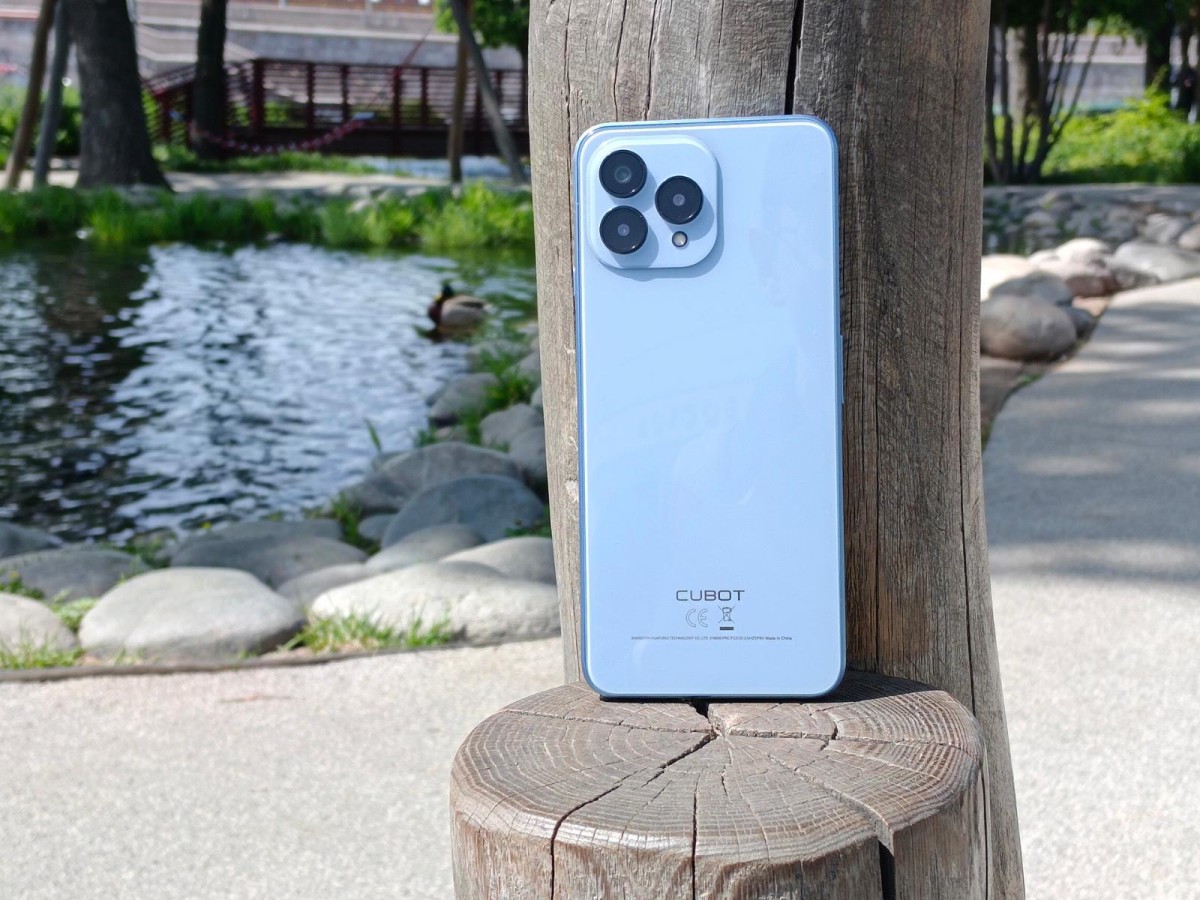

Рассматриваемый Cubot P80 часто сравнивают c Iphone, хотя мне он больше напоминает недорогие смартфоны Samsung, выходившие начиная с 2021 года. Как заявляет производитель, сзади основная часть корпуса сделана из глянцевого стекла (отличить от пластика весьма проблематично), а на гранях – более практичный матовый пластик. Из расцветок корпуса – синий, фиолетовый и чёрный. Вес смартфона немаленький, во всяком случае девайс на 10-30 граммов тяжелее, чем большинство конкурентов с IPS-матрицей. Может в этом и есть секрет крепкой сборки, а к ней действительно никаких претензий.

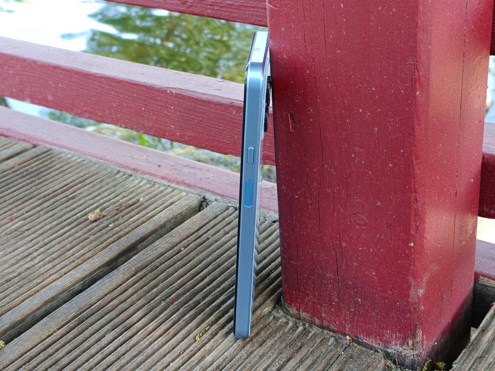

На правой грани следующая картина – сделанный немного выше центра сканер отпечатков и отдельная кнопка питания. Всё это можно было уместить в одной кнопке, но возможно так было дешевле, иначе почему такой вариант популярен в китайских защищённых смартфонах? Для точной работы сканера, который, кстати, очень чувствительный к касаниям, лучше занести в память два варианта одного пальца. Разблокировка по лицу по какой-то причине отсутствует, но может быть её добавят позже.
Качелька регулировки громкости сделана на противоположной грани, что для некоторых брендов даже нормально, хотя многим пользователям придётся к этому привыкать. Ещё на левом торце есть комбинированный слот для карточек – одновременно использовать можно 2 SIM-карты nano, либо одну SIM-карту и карту microSD. Учитывая большой объём ПЗУ необходимости в карте памяти у вас попросту может и не возникнуть.

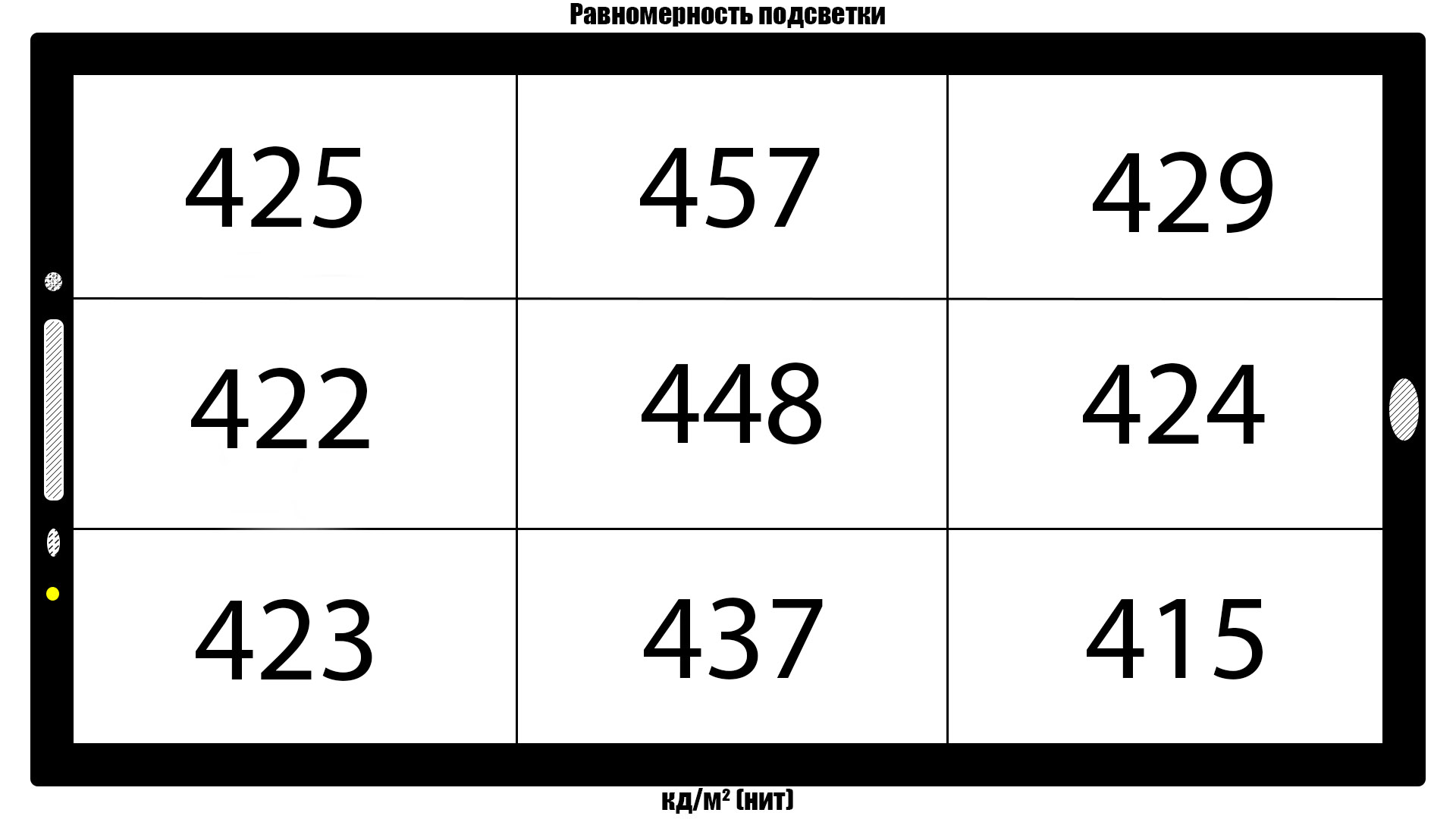

Максимальная яркость подсветки, учитывая, что экран несильно бликует на солнце, сравнительно комфортная – 457 кд/м². Минимальная яркость – отличные 1.4 кд/м², позволяющие работать с экраном в полной темноте. Контрастность же средняя – 1204:1.

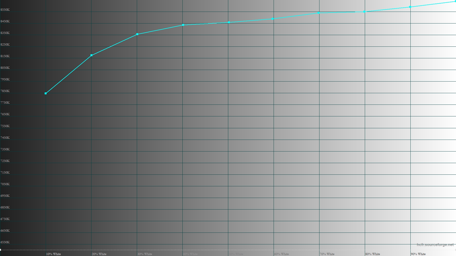

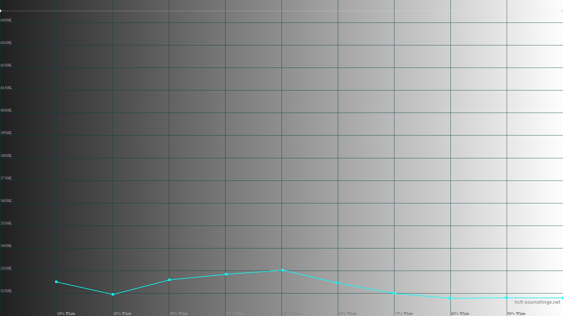

Цветовая температура тоже не регулируется – по умолчанию она находится на уровне 8000K, что выше оптимального значения в 6500K.
В режиме защиты зрения значение уменьшается до 5300K или ещё ниже, в зависимости от выставленных настроек.

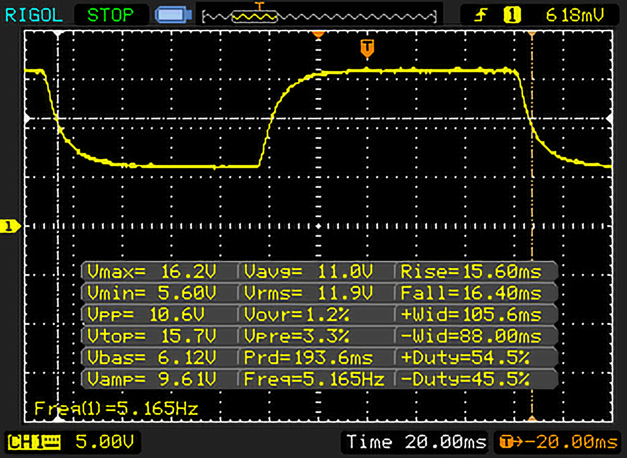

Время отклика при переходе с чёрного на белый цвет и обратно – 22.8 мс. При переходе с 50% серого на 80% серого и обратно – 32 мс.

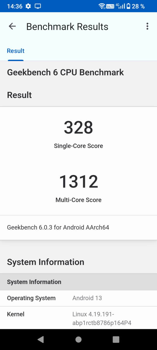

Смартфон работает на нечасто используемом производителями мобильной техники чипсете MediaTek MT8788 – первоначально, на момент появления в 2020 году, это был планшетный вариант, однако с 2023 года на нём было выпущено уже как минимум 3 смартфона. Вероятно, кто-то нашёл запасы на складах – впрочем, в Cubot P80 эта однокристальная система смотрится не самым худшим образом, выдавая около 230 000 баллов в Antutu 9.5.9. Этакий аналог некогда популярного MediaTek Helio P60, годящийся для лёгких игр и большинства других задач. Радует другое – 256 ГБ пользовательской памяти стандарта UFS 2.1 и 8 ГБ оперативной памяти, ведь бренды первого эшелона что-то подобного за аналогичную стоимость не предлагают. Оперативка за счёт встроенной памяти может быть расширена ещё на 8 ГБ, пускай польза такого объединения всегда под вопросом. Карта памяти может быть использована как дополнительная память смартфона, то есть на неё получится установить некоторые приложения и игры.

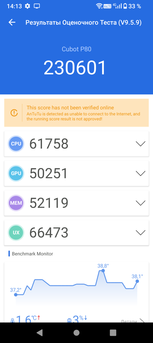

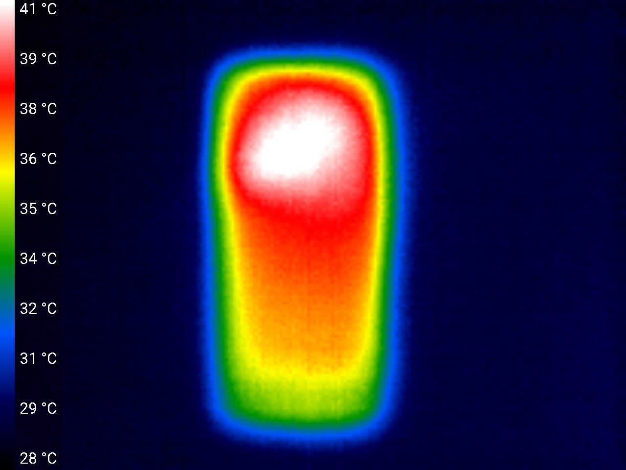

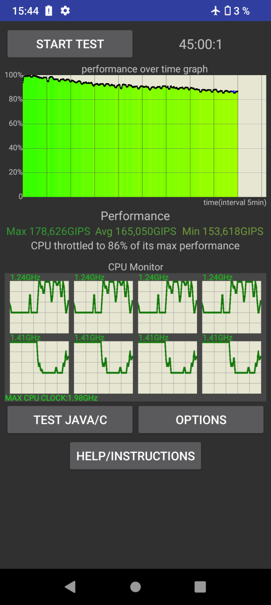

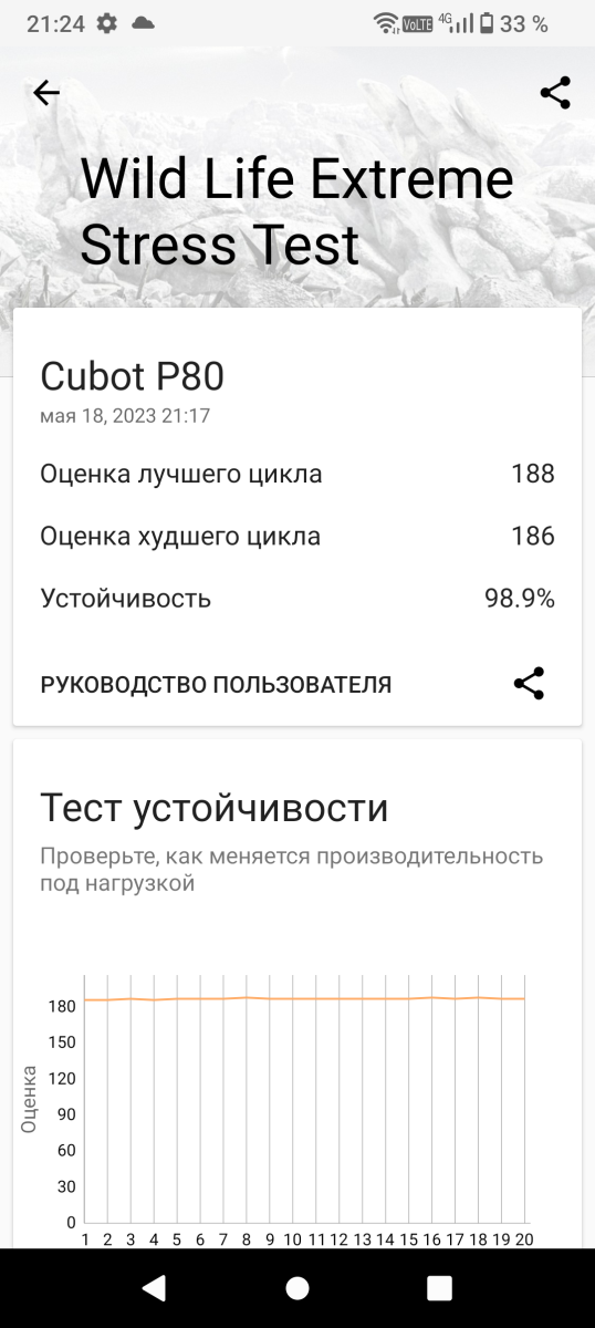

Значительного троттлинга у смартфона не наблюдается, а вот его задняя сторона ощутимо нагревается в некоторых синтетических тестах при комнатной температуре 25°C.
Впрочем, держать девайс в руках можно сколько угодно, особенно при реальных сценариях использования, когда температура ниже.

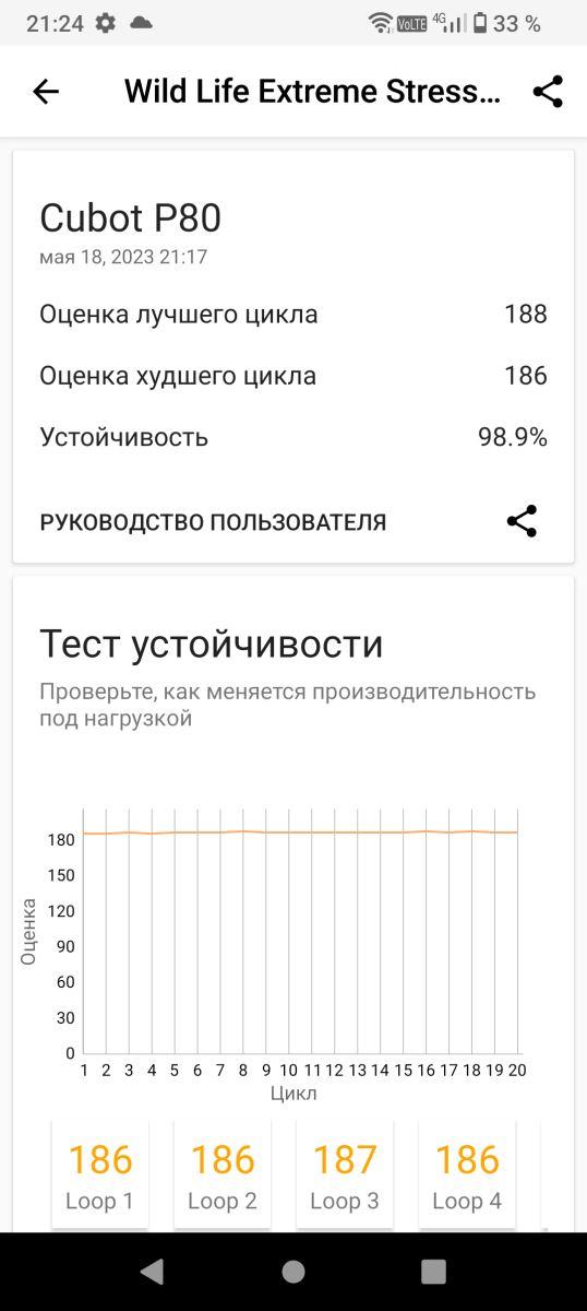

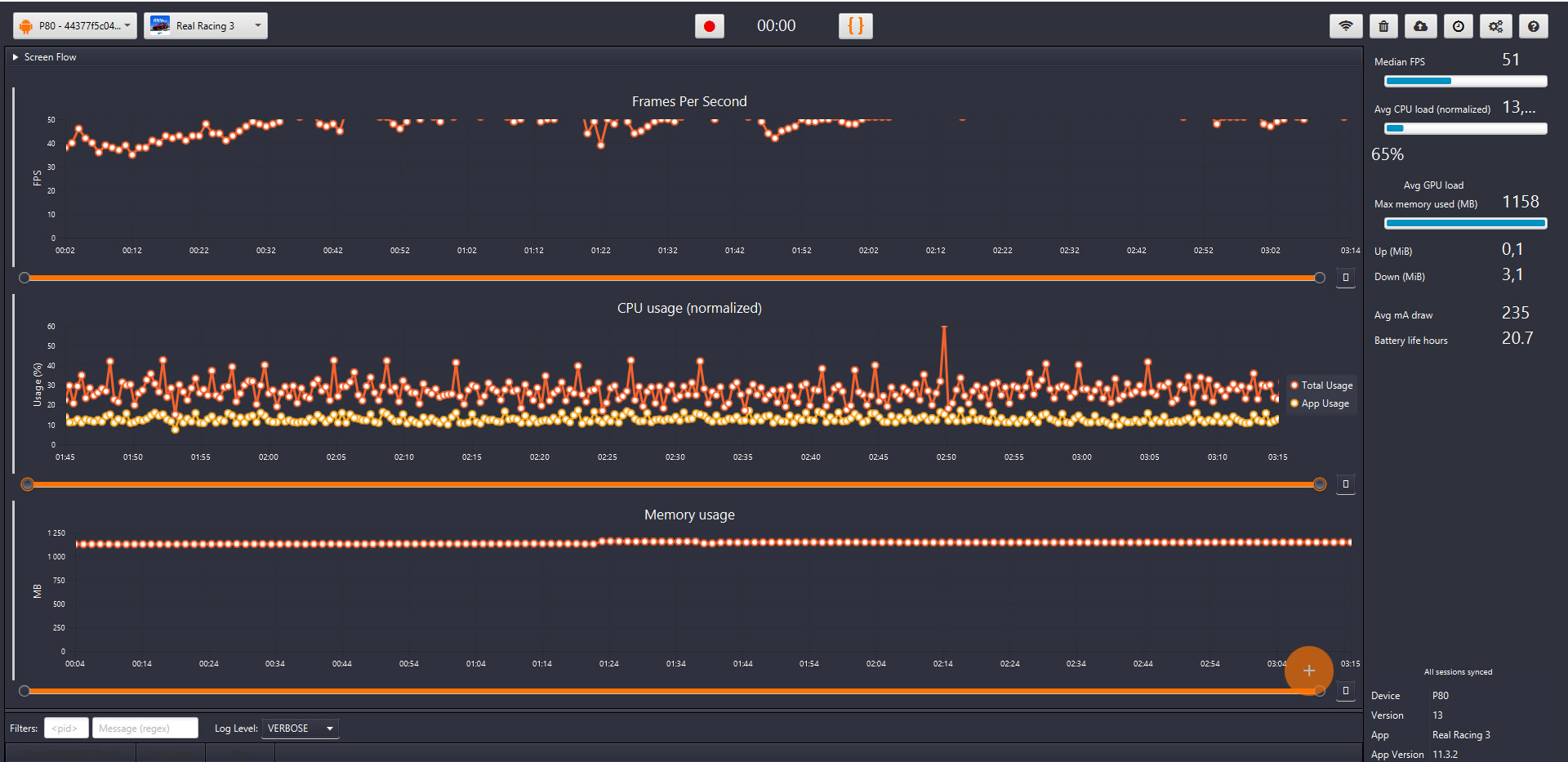

Дополнительно проведём несколько игровых тестов с помощью софта Gamebench. В PUBG поддерживается графика Высоко/Высокая и во многих случаях стабильные 30 FPS, с редкими заметными просадками.
В Real Racing 3 в среднем более 50 FPS – при большом количестве транспортных средств в кадре значения снижаются, но в целом играть остаётся комфортно.
Для Genshin Impact по умолчанию установлены значения графики Низко/30 FPS, хотя тестирование показывает, что надёжнее выставить минимальные значения.

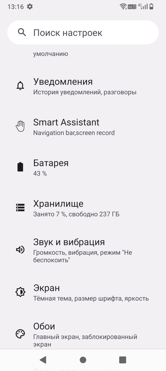

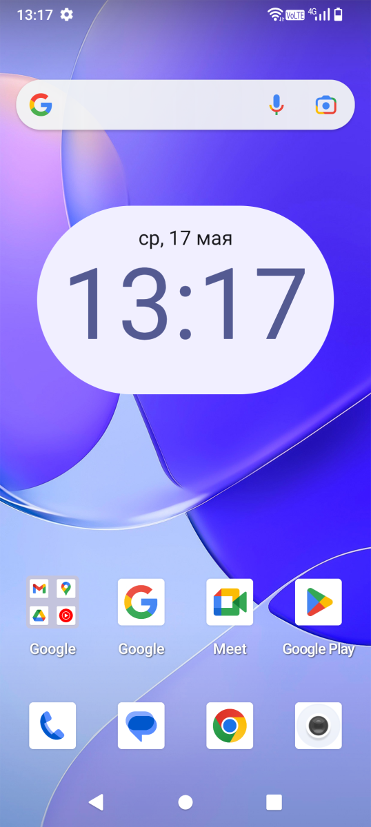

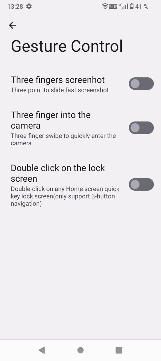

Операционная система Android 13 выглядит примерно как изначальный вариант от Google, с небольшими изменениями и с добавлением некоторых функций. Сторонний софт и реклама отсутствуют, что замечательно. Явно не всё идеально работает и не всё меню переведено с английского языка на русский, но обновления прошивок пока приходят, поэтому есть шансы, что всё изменится в лучшую сторону. Из того, что сразу заметил – отключающийся после перезагрузки аппарата автоповорот экрана и по какой-то причине подчёркнутые пункты в меню с приложениями.

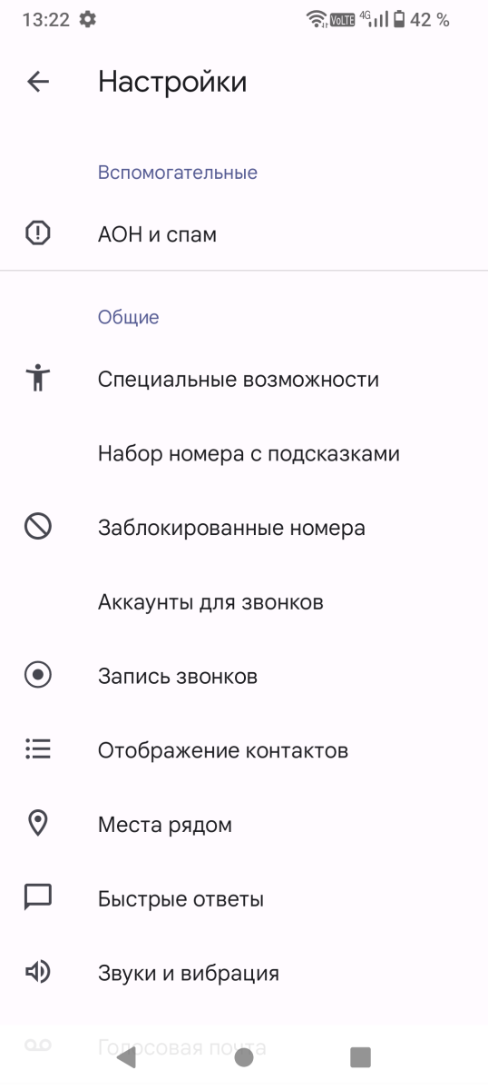

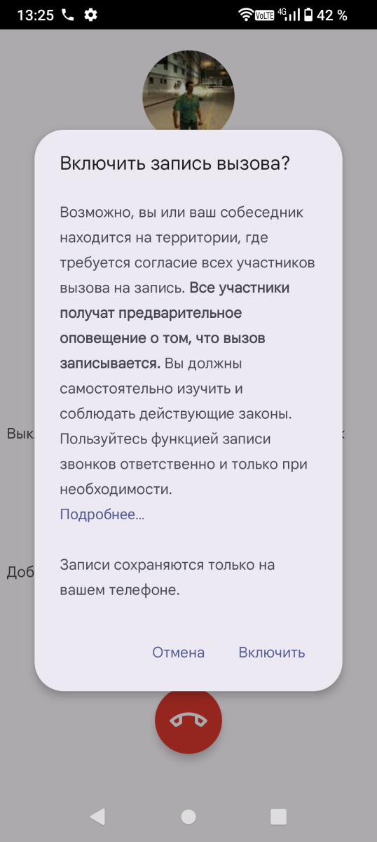

Как этого обычно и ожидают от современного смартфона, Cubot P80 поддерживает LTE, двухдиапазонный Wi-Fi и NFC, и только c Bluetooth версии 4.2 не всё идеально – эта беспроводная технология не поддерживает кодек aptX. Телефонные разговоры записываются вручную, когда идёт громкое оповещение собеседника о начале и конце записи. Впрочем, после установки голосового движка TTSLexx, доступного в магазине Google Play, оповещения перестают работать.

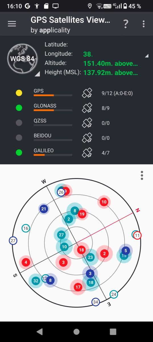

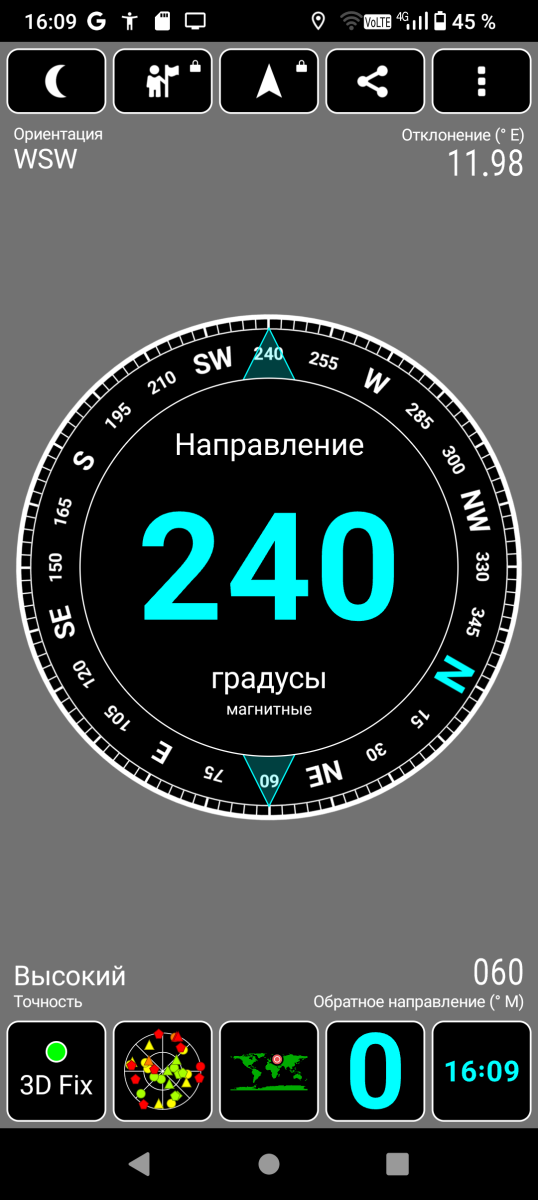

Со связью особых проблем не замечено, как и с одночастотной GPS-навигацией – смартфон видит явно не самое большое количество спутников, но и этого хватает для точного позиционирования в городах, а компас помогает быстро понять направление, в котором вы движетесь.

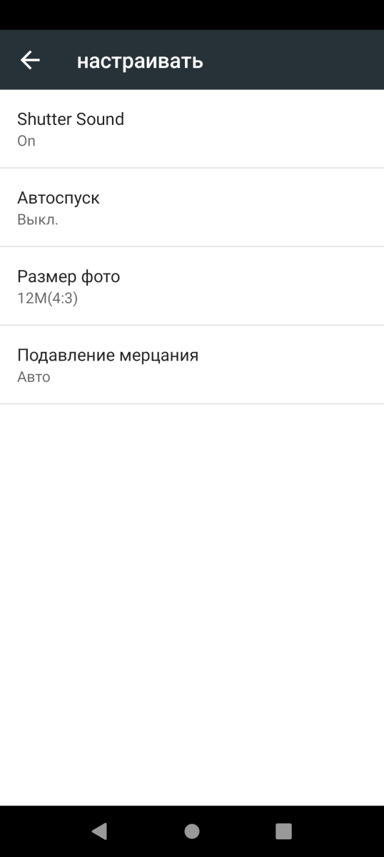

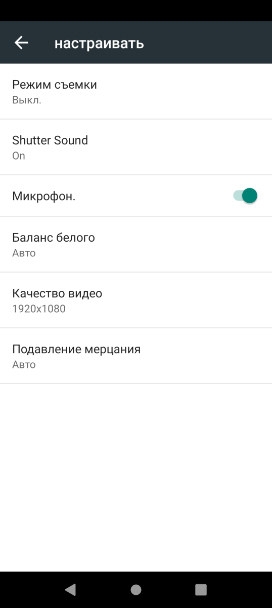

Приложение Камера, надо признать, довольно простенькое и не самое удобное в использовании.

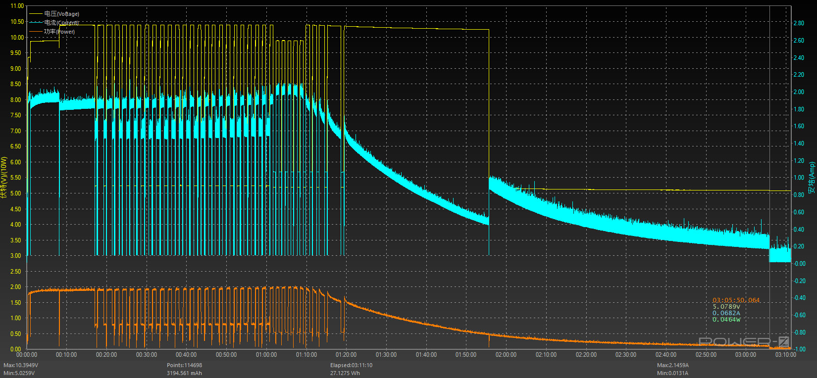

Поддерживается условно быстрая зарядка – при использовании комплектного адаптера питания её мощность доходит до 19 Вт, однако полностью зарядить аппарат получилось лишь за 3 часа 6 минут (32% за 30 минут или 53% за час).
