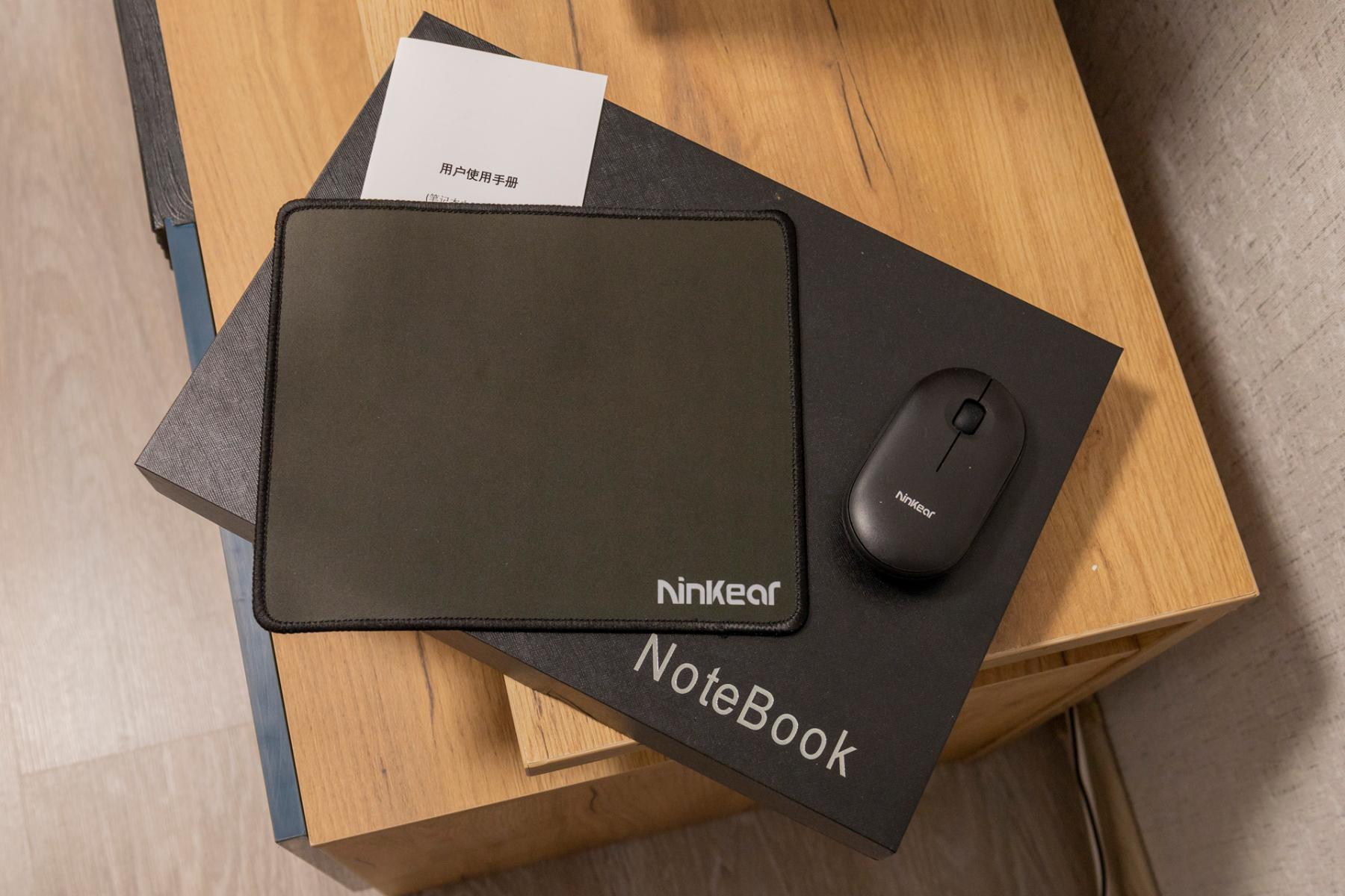

Ноутбук упакован в прочную коробку из чёрного картона, и дополнительно комплектуется блоком питания со съёмным кабелем, ковриком и маленькой мышкой, которую я не могу назвать удобной. Характеристики блока питания стандартные – его мощность 64.98 Вт (19 В, 3.42 А), а длина с кабелем составляет 2.5 метра.

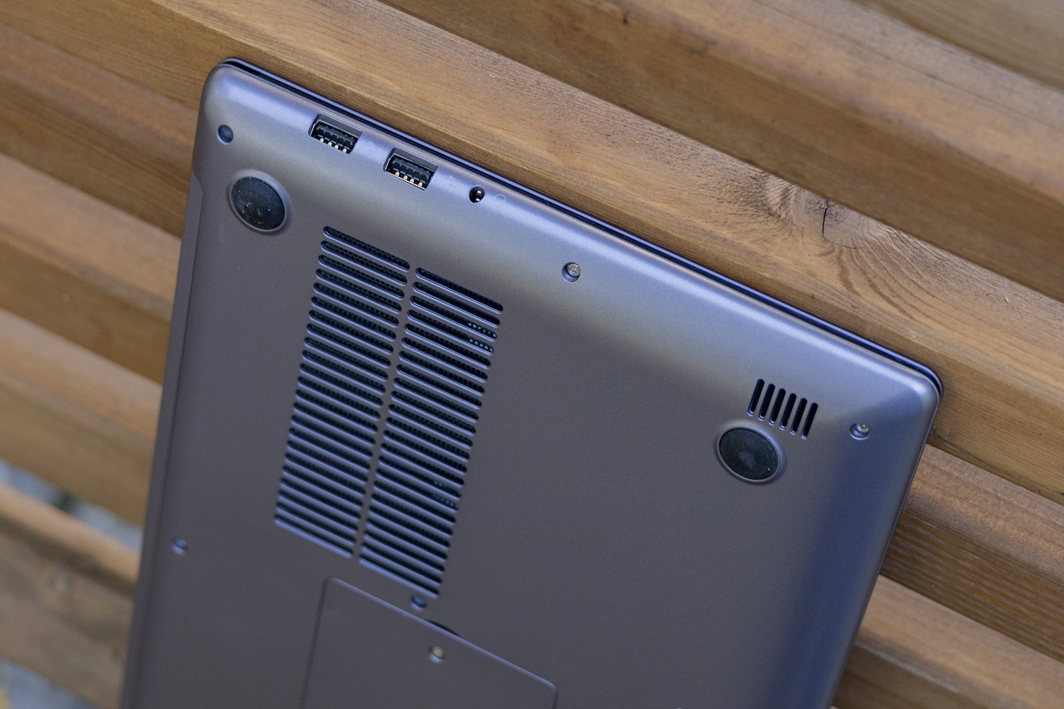

На нижней стороне есть вентиляция, стереодинамики, резиновые ножки и наклейки с информацией. Звук из динамиков не сказать, что отличается высоким качеством, но, по крайней мере, его громкости хватает для небольших помещений.
Для быстрой смены SSD-накопителя и единственной в ноутбуке планки оперативной памяти достаточно воспользоваться небольшим окошком, закреплённым винтиком и пластиковыми фиксаторами. Здесь же можно отсоединить аккумулятор от основной платы, что наиболее надёжный вариант при замене любых компонентов.
Снять основную крышку тоже не составляет труда – скрытых винтиков нет, разве что они разного размера и дополнительно нужно отщёлкивать многочисленные фиксаторы, с чем справляется обычный медиатор или другой тонкий предмет. Не оказалось и пломб, так что апгрейд не должен повлиять на гарантию. Почти всё внутреннее содержимое оказывается как на ладони, и в первую очередь обращаешь внимание на сравнительно массивную систему охлаждения. Впрочем, зона с оперативной памятью и SSD в любом случае ощутимо нагревается, пускай и не так, чтобы корпус начал обжигать. Из-за активного охлаждения ноутбук нельзя назвать бесшумным, хотя рекламные материалы от производителя и пытаются убедить в обратном.

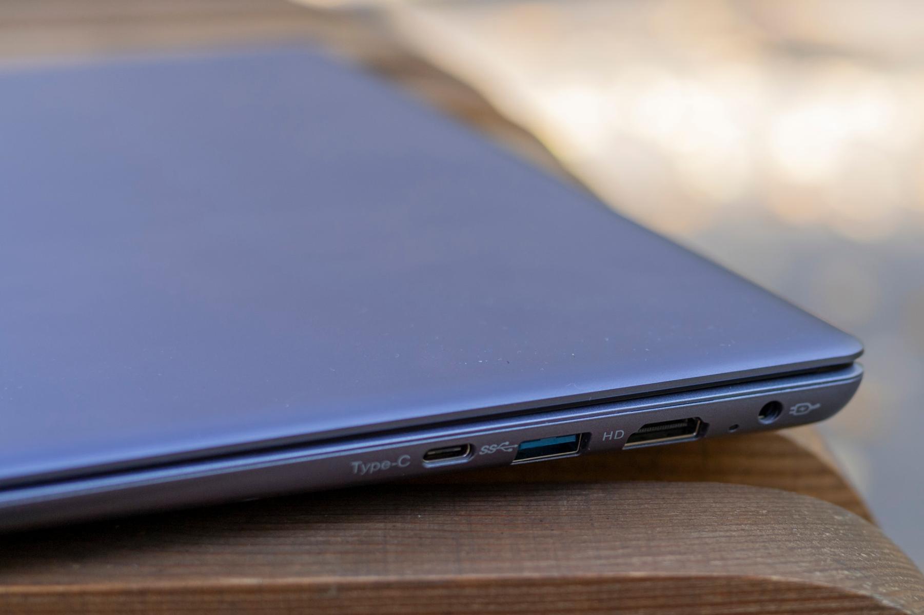

Все разъёмы находятся на левой и правой гранях – среди них два USB-A версии 2.0, один отличающийся по цвету USB-A 3.0, а также HDMI 1.4 и USB-C 3.1 для подключения различных устройств, но без возможности зарядки. Возможно, вам будет ещё не хватать слота для карты памяти.
Заряжается ноутбук только через отверстие для блока питания, когда загорается находящийся рядом индикатор.

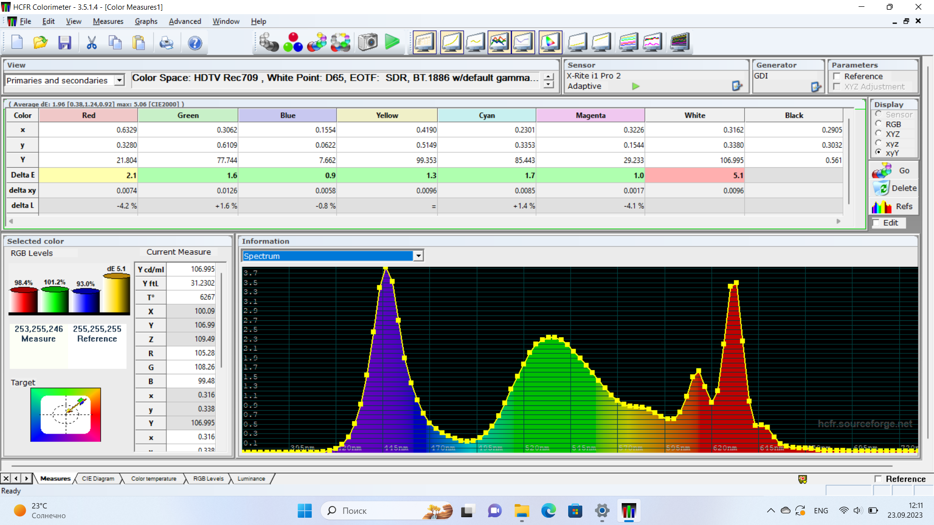

Заявленная максимальная яркость подсветки в некоторых рекламных материалах – 280 нит, ну а по моим измерениям на белом цвете это 270 нит в центре экрана, что незначительно ниже. Минимальная яркость белого цвета явно не самая низкая из возможных – 35.4 нит. Зато контрастность нормальная для IPS – 1336:1 при выставлении 100% яркости. Мерцания подсветки или даже незначительной её модуляции, что замечательно, не будет на любом уровне яркости.

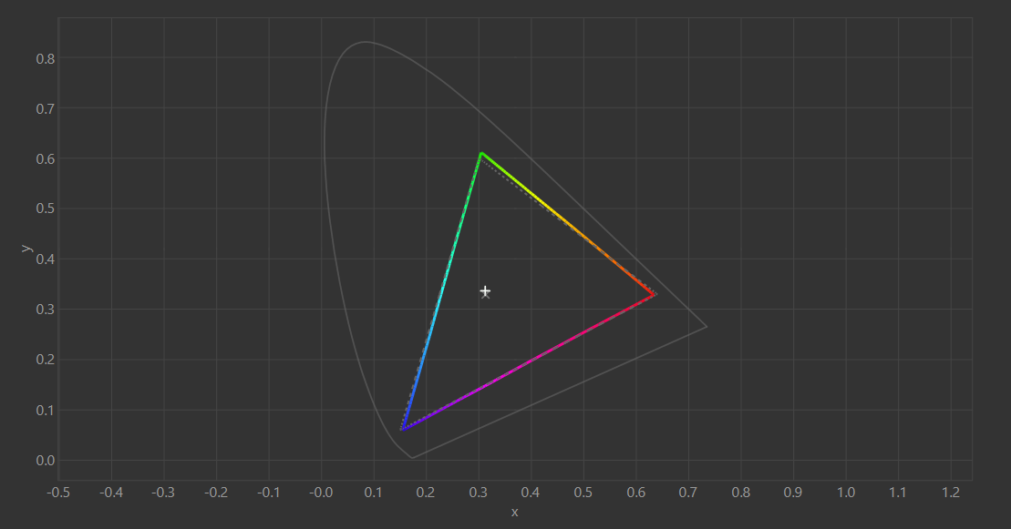

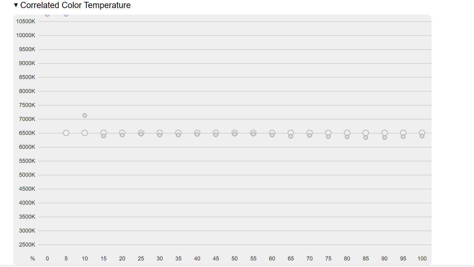

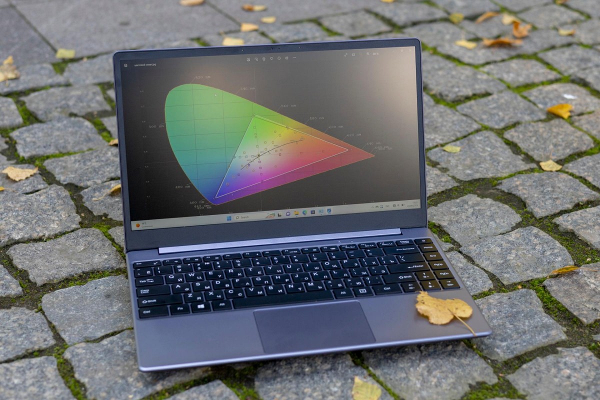

Цветовой охват экрана ноутбука весьма близок к охвату sRGB, да и цветопередача изначально оказалась если не идеально точной, то позволяющей нормально работать с графикой хотя бы на любительском уровне. Цветовая температура очень близка к 6500K, поэтому дополнительные настройки изображения не обязательны, к тому же в ноутбуке их немного. Время отклика по методике BtW составляет 20 мс, а по методике GtG – 32 мс.
Спектры компонент говорят о том, что в теории матрица способна поддерживать расширенный цветовой охват, однако он скорректирован до границ sRGB, что в данном случае можно назвать правильным решением, обеспечивающим более точную цветопередачу.

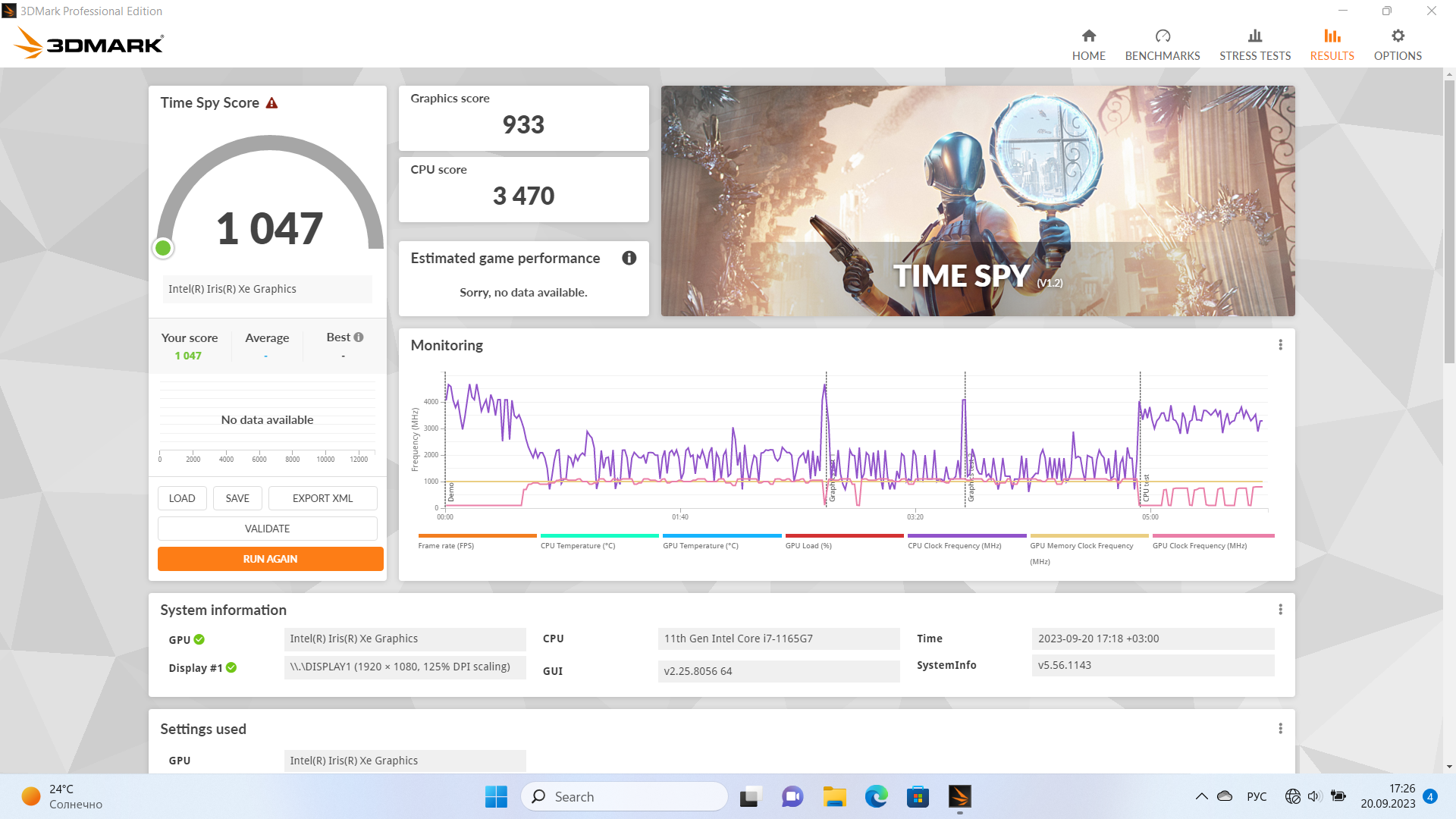

Внутри Ninkear N14 Pro установлен процессор Intel Core i7-1165G7, ранее уже неоднократно использовавшийся в переносных компьютерах, а потому его возможности хорошо изучены. Процессор значительно мощнее своего предшественника 10 поколения (i7-1065G7) даже в играх, но всё-таки на стабильную работу больших проектов последних лет рассчитывать особо не стоит. Оперативной памяти в модели 16 ГБ, однако функционирует она в одноканале. Работать на ноутбуке, просматривать видео и совершать похожие действия это едва ли помешает. Наилучшая производительность достигается при подключенной зарядке, причём разница в некоторых тестах немаленькая.
Тесты производительности:
3DMARK NIGHT RAID
9704 балла
3DMARK CPU
однопоточный/многопоточный — 870/2628
PCMARK 10
4370 баллов общий результат

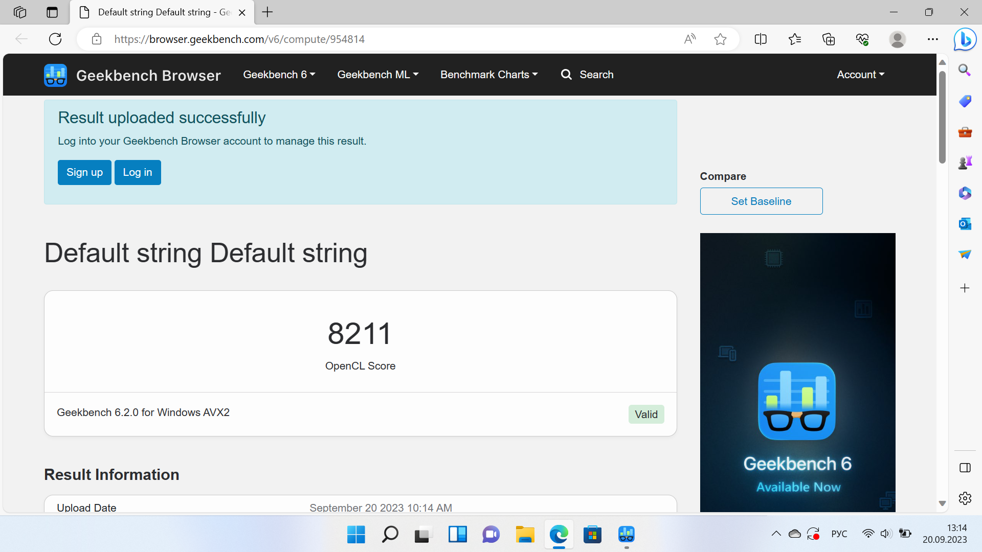

Geeekbench 6
1782 балла в Single-core и 4020 баллов в Multi-core |
Производителем установлена операционная система Windows 11 Pro со всеми необходимыми драйверами. После первого включения и в первые дни использования у меня возникали различные проблемы с устройством, и даже приходилось перезагружать ноутбук для нормальной работы. Решилось всё несколько позднее, после установки одного из автоматически скачанных Windows обновлений. Поэтому не стоит спешить с выводами и наверняка можно рассчитывать на комфортную работу ноутбука.

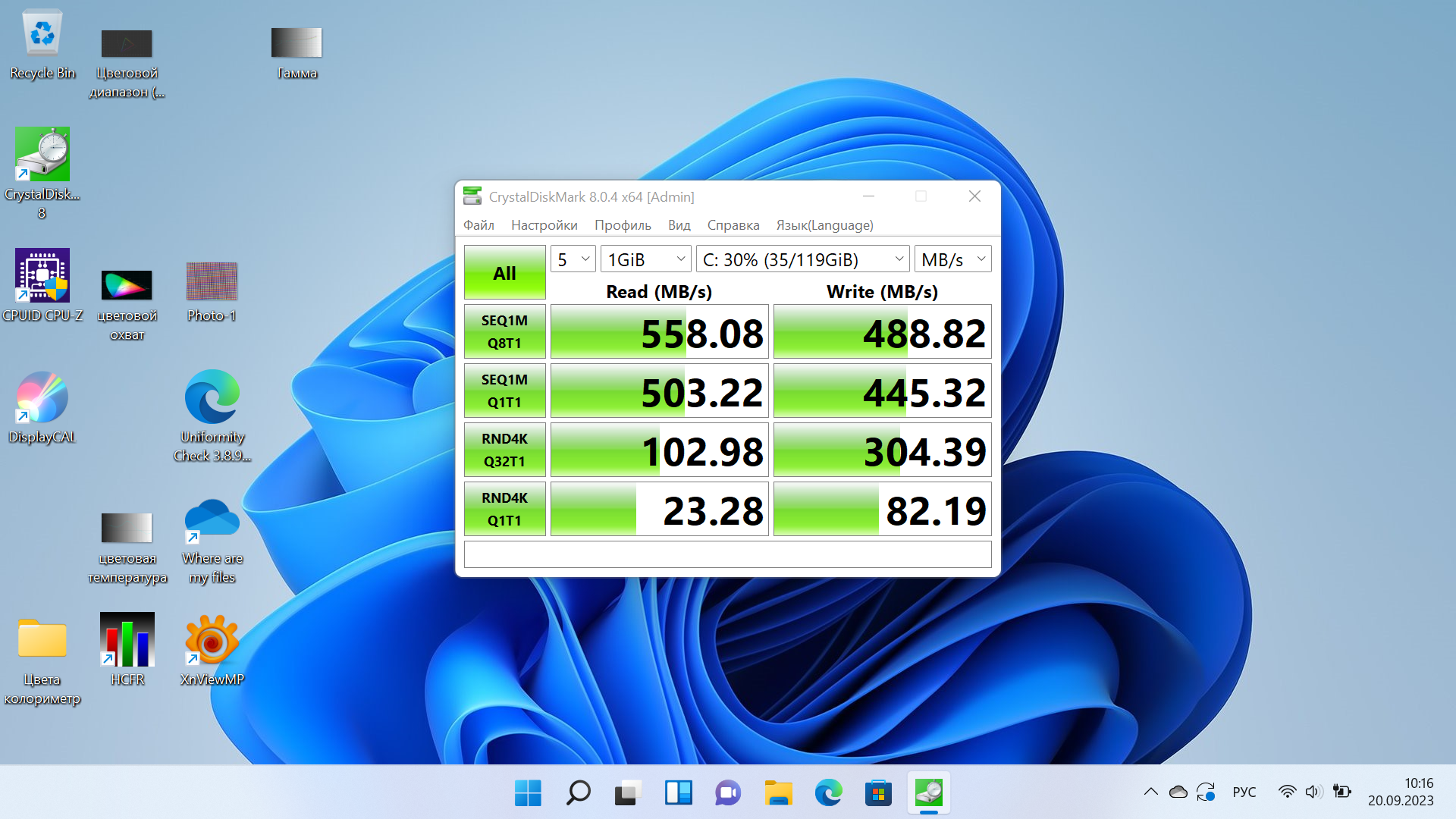

На момент написания обзора Ninkear N14 Pro продавался в двух версиях, которые отличались только объёмом SSD M.2 SATA-накопителя – это 512 либо 1024 ГБ, из которых тестируется первый, чуть более простой вариант. Скорости чтения и записи явно не самые высокие, но в целом стандартные для такого типа SSD. Зато возможна замена на накопитель ёмкость до 4 ТБ.
