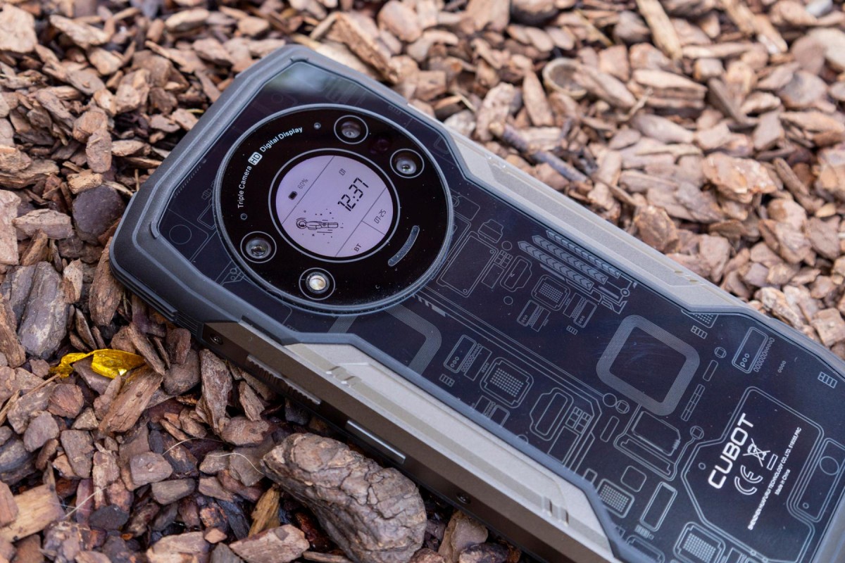

Из-за сравнительно крупного экрана смартфон получился достаточно большой, а ещё он увесистый – чуть ли не 410 граммов, хотя изначально была информация о 395 граммах. Выглядит девайс вполне современно для защищённого варианта – да, рамки спереди крупные, а вот небольшой вырез под фронтальную камеру смотрится отлично, что можно сказать и о стильном заднем блоке с камерами, круглым экраном, динамиком, ИК-подсветкой и вспышкой. Замечательно, что всё удалось уместить в одном месте, но есть и весьма спорные моменты – блок защищён лишь едва выпирающим пластиковым бортиком, а значит проще будет повредить экран, да и звук заглушается, когда девайс лежит на спинке. В целом же звук приятный, даже слегка басовитый.
И главное – это большая, красиво переливающаяся пластиковая (или стеклянная?) глянцевая вставка сзади, из-за которой ещё проще повредить смартфон. Остальные материалы гораздо надёжнее – производитель использовал металл и резину. Ещё из интересного – у смартфона два варианта оформления задней крышки, с отличающимися рисунками и разным цветом металлических вставок. Необычно, ведь часто в смартфонах отличие только в цветах.
