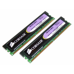

<br/><br/><img src="//st.overclockers.ru/legacy/v1/183801.jpg" vspace="3"><br/>Модули памяти от Corsair<br/><br/>К сожалению, фотоаппарата у меня нет, поэтому приходится брать фотографии из Интернета. Ну да ладно.
