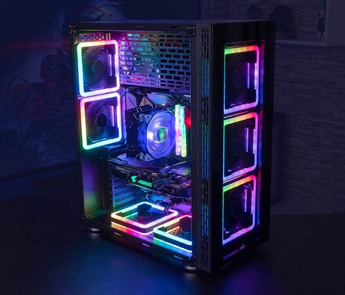

Корпусов сейчас выпускается очень много на любой вкус и цвет. Есть компактные модели, есть крупные, которые рассчитаны на установку больших секций радиаторов СЖО. Большие корпуса в первую очередь ориентированы на высокопроизводительные системы, потому, что они выделяют большое количества тепла, а огромный внутренний объем позволяет лучше справляться с теплообменом внутри. Конечно еще необходимо позаботиться о хорошей вентиляции и установить несколько вентиляторов на приток свежего воздуха и хотя бы один на вытяжку горячего. Еще в большой корпус можно устанавливать материнские платы крупных форматов таких как XL-ATX и EATX. Последний более распространен и на нем основано множество двухпроцессорных и серверных плат, которые также подходят для создания высокопроизводительной рабочей станции. Раньше еще в огромных Tower-ах было много корзин для жестких дисков, но теперь, видимо такой потребности нет и все перешли на сетевые хранилища.
Я уже рассмотрел много моделей корпусов компании AeroCool и это в основном были простые и недорогие модели. Еще можно было заметить, что они немного похожи друг на друга рамой, функционалом и подсветкой. Унификация это хорошо, поскольку производитель может сэкономить на компонентах, изготавливая в большом количестве одинаковые детали. У многих, в том числе и у меня, сложилось впечатление, что AeroCool выпускает только такие корпуса, но это не так. Есть эксклюзивные модели, которые изготавливаются совсем по-другому. Например, есть очень интересная модель AeroCool Tor Pro.
Это огромный полноразмерный Tower корпус из металла и стекла, с классическим видом. Он выглядит достаточно строго и подошел бы для большой рабочей станции. В данной модели, производитель использовал некоторые необычные решения, которые выглядят круто. Рассмотрим этот корпус более детально и разберемся с его особенностями.

Пока это самый лучший корпус компании AeroCool, который я видел. У него только один спорный недостаток - габариты. Однако, если вам нужен именно огромный корпус - то это отличный вариант. Качество изготовления очень высокое. Наконец вернулся толстый металл и хороший толстый слой краски. Да, отчасти поэтому он такой тяжелый, но зато выглядит надежно и крепко. Металл толще чем у Fractal Design раза в полтора. Он реально напоминает те старые огромные "башни", но только с дизайном на современный лад и стеклянными панелями. Они здесь, кстати, не везде, а только там, где они смотрятся естественно: спереди и сбоку. Стекло придает современный внешний вид и дает возможность любоваться RGB подсветкой компонентов системы и вентиляторов. Отдельного внимания заслуживает пульт управления. Очень классно и очень удобно. Можно настраивать режимы работы подсветки и управлять скоростью вращения вентиляторов.
После монтажа системы внутри остается очень много свободного пространства. Блок питания хорошо размещается сверху. Он также участвует в теплообмене, поскольку выдувает теплый воздух за пределы корпуса. Жесткие диски и накопители устанавливаются с другой боковой стороны, и это может показаться не очень удобно, однако и там внутреннего пространства с лихвой достаточно для всего, включая кипу проводов от блока питания и разводку от модуля вентиляторов. Этот модуль осуществляет управление вентиляторами и подсветкой. Вентиляторы оборудованы специальными коннекторами для подключения к этому модулю, а значит их можно использовать только совместно.
Компании AeroCool удалось сделать отличный корпус с толстым металлом, стеклом и большим дополнительным функционалом. Помимо хорошей идеи удалось все отлично реализовать и поэтому это одна из лучших моделей среди крупных корпусов на рынке.
