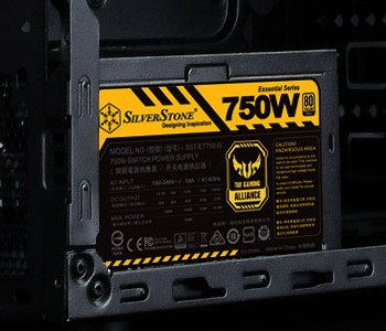

Перед началом осмотра следует отметить, что 650-ваттный и 750-ваттный блоки питания выглядят совершенно идентично. Различить их можно разве что по цифрам на наклейке. В дальнейшем эти устройства будут рассматриваться параллельно, чтобы не утомлять читателей постоянными повторами.
При беглом осмотре блоки производят впечатление типичных моделей среднего класса. Вот она – экономия на оформлении ради снижения стоимости. Тем не менее, по существу придраться здесь не к чему: устройства собраны и окрашены исключительно аккуратно.

Габариты ET650-G и ET750-G – 149 х 139 х 86 мм, таким образом, обе новинки полностью соответствуют спецификациям форм-фактора ATX. Отмечу этот факт как небольшой плюс на фоне конкурентов, многие из которых отличаются увеличенной длиной корпуса и могут оказаться несовместимы с компактными системными блоками.
