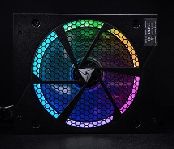

… но все меняется, когда в дело вступает подсветка. Это главная фишка блока, призванная привлечь внимание геймеров и моддеров.
Обратите внимание, что светодиоды распложены не только на рамке вентилятора, но и под одной из боковых панелей корпуса. При работе системы буквы и цифры, размещенные на ней, переливаются всеми цветами радуги.
С помощью кнопки на задней панели можно выбрать один из 12 режимов работы подсветки: производитель предусмотрел 5 динамических и 7 «статических» вариантов. Все они демонстрируются в следующем видео:
На практике это смотрится действительно здорово и необычно, да и яркость подобрана правильно: иллюминация хорошо заметна в дневное время и не режет глаза в вечернем полумраке.
