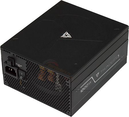

Размерность корпуса БП составляет 149 х 180 х 86 мм. Таким образом ThunderX3 на 41 мм длиннее стандартных моделей, полностью соответствующих спецификациям форм-фактора ATX.
Конечно, этот момент стоит учитывать при покупке, однако, Plexus предназначен для крупных игровых систем, так что в большинстве случаев никаких проблем возникнуть не должно.

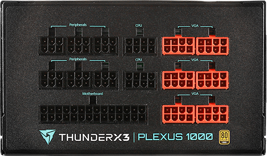

Устройство выполнено по полностью модульной схеме: все шнуры подключаются к разъемам на корпусе по мере необходимости. Коннекторы подписаны, порты для питания видеокарт дополнительно выделены красным цветом.

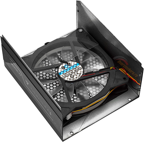

Для охлаждения блока питания используется мощный вентилятор типоразмера 140 х 25 мм.
На обратной стороне можно увидеть маркировку вентилятора (BDH14025S), ниже приводится максимальная сила тока – 0.18 А (что соответствует энергопотреблению ~2.2 Вт) и предельная скорость вращения – 1800 об/мин. К сожалению, тип и ресурс подшипника не сообщаются.
Вентилятор накрыт несъёмной мелкоячеистой решеткой, которая классно выглядит, но скорее всего окажется отличным «пылесборником».

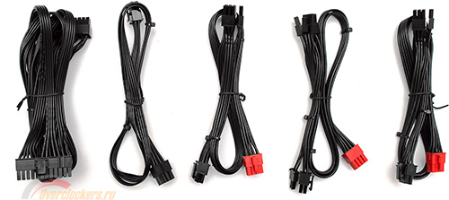

Все кабели данного БП представляют собой плоские шлейфы без дополнительной оплетки – они отлично гнутся и создают минимальные помехи движению воздуха внутри системного блока. Для подключения материнской платы предназначены составные коннекторы ATX Mainboard 20+4-pin и CPU 4+4-pin, что обеспечивает ThunderX3 Plexus 1000 максимальную совместимость с различными системами.
За питание видеокарт отвечают шесть разъемов PCIe 6+2-pin, попарно размещенных на трех кабелях. Такой набор полностью соответствует мощностной категории блока.

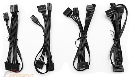

Наконец, для питания периферии предлагается использовать десять разъемов SATA и шесть Molex, распределенных по четырем шнурам. Некоторые модели этой мощности оснащены богаче, но и такого количества коннекторов с запасом хватит для любой домашней системы.

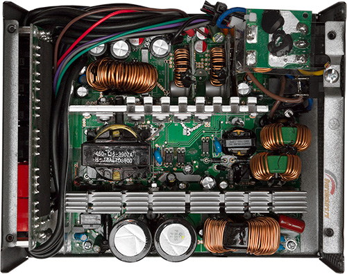

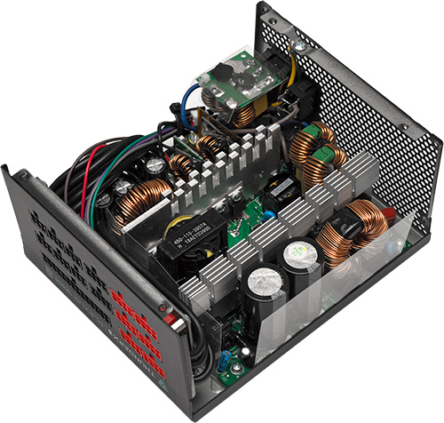

Напоследок приведу пару фотографий устройства со снятой крышкой корпуса,…
… попутно отметив высокое качество пайки и применение в конструкции надежных японских конденсаторов.
