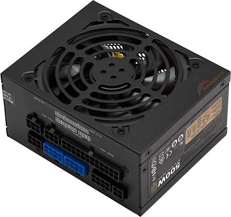

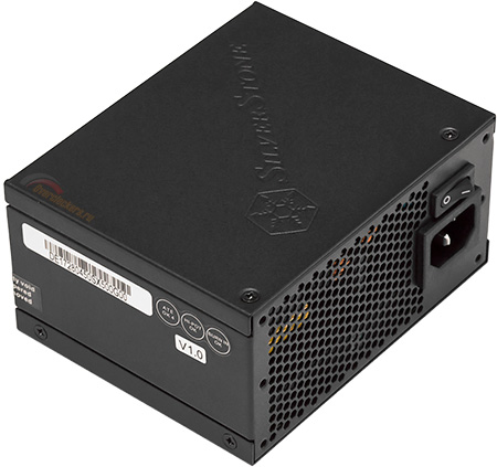

Модели мощностью 500 и 650 Вт совершенно идентичны по внешнему виду. Единственное отличие можно усмотреть в цифрах на наклейке. Ниже приводятся фотографии 500-ваттного блока.
На этот раз инженеры SilverStone не стали экспериментировать с форм-фактором, устройства полностью соответствуют спецификациям стандарта SFX – 125 х 100 х 63.5 мм. И этот момент стоит отметить особо!
Производитель сумел «упаковать» в компактный корпус мощный преобразователь питания, вентилятор увеличенной размерности и дополнительную плату с разъемами для подключения кабелей.
Здесь есть чем гордиться, недаром в описании обеих моделей приводится необычная характеристика – «удельная мощность», которая выражает соотношение мощности и объема корпуса блока. У SX500-G этот показатель составляет 633 Вт/л, а у SX650-G – 818 Вт/л.
Для сравнения можно рассчитать это значение для других моделей. Например, типичная «шестисотка» формата ATX предлагает соотношение 337 Вт/л, а крупный полуторакиловаттный Corsair AX1500i – 521 Вт/л.
Блоки выполнены по полностью модульной схеме – все кабели подключаются к разъемам на корпусе по мере необходимости.

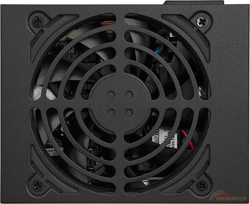

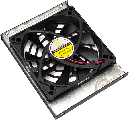

Для охлаждения устройств применяются вентиляторы увеличенной размерности – 92 х 15 мм, тогда как стандартные SFX-блоки обычно довольствуются 80 мм вертушками.
Маркировка вентилятора S0921512MB указывает на использование в конструкции надежного гидродинамического подшипника. По заявлению производителя, его ресурс достигает 100 000 часов.

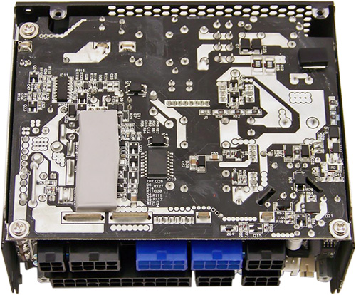

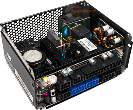

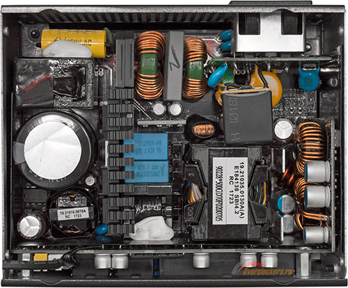

Заглянем внутрь корпуса. Оба блока используют платформы High Power/Sirtec, построенные по топологии Half-Bridge с резонансным LLC-конвертором. Основной преобразователь управляется ШИМ-контроллером CM6901. Контроллер APFC – Infineon ICE3PCS01G – установлен на дополнительной плате и работает с парой полевиков Toshiba TK12A60W. Контроллер дежурного напряжения маркирован как A6069H.
Отдельно следует отметить чрезвычайно плотную компоновку: часть элементов цепей 12 В вынесена на обратную сторону платы. Обратите внимание на термопрокладку – через нее четыре силовых ключа 027N04LS соприкасаются со стенкой корпуса блока для улучшения охлаждения.
Цепи второстепенных линий +3.3 В и +5 В вынесены на дочернюю плату, здесь применен синхронный выпрямитель с DC-DC преобразователем – в его схеме применяются ШИМ-контроллер Anpec APW7159C IC и шесть полевых транзисторов Infineon BSC0906NS.
В конструкции используются японские конденсаторы, рассчитанные на работу при температуре 85 или 105 градусов. Основная «банка» выпущена под знаменитым брендом Rubycon, ее параметры – 420 В, 470 мкФ, 85°C.
Качество сборки и пайки не вызывает никаких нареканий и соответствует высокому классу БП.

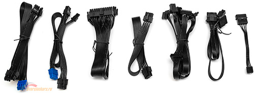

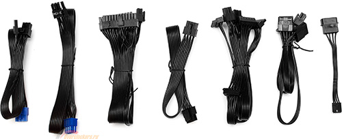

По набору разъемов 500- и 650-ваттные модели практически идентичны. Для иллюстрации приведу фотографии шнуров обоих блоков, разложенных в одном и том же порядке.
SilverStone SX500-G:
SilverStone SX-650G:
Все отличия сводятся к количеству разъемов PCI-e 6+2-pin. У старшего решения их четыре, а у младшего – только два: 500-ваттная модель ориентирована на системы с мощным одиночным ускорителем, а 650-ваттная может использоваться и в сборках с парой видеокарт.
Блоки питания снабжены составными коннекторами 20+4-pin Mainboard и 4+4-pin CPU, что обеспечивает совместимость с максимальным числом материнских плат. Для питания периферии предлагается использовать шесть разъемов SATA и три Molex – не так много, но этого достаточно для любой компактной системы.
