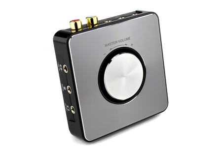

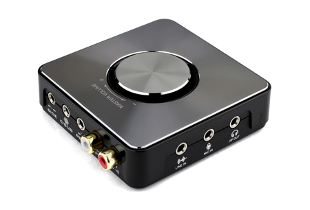

Sewell Direct Soundbox Pro
Интересным решением в недорогом сегменте может стать внешний аудиоинтерфейс американской компании Sewell Direct, специализирующейся на выпуске кабельной продукции и всевозможных переходников. При своих компактных габаритах, составляющих всего 80 x 80 x 26 мм, карта способна предложить полноценное 7.1-канальное подключение и стоит всего $65.
Геймерской, учитывая отсутствие поддержки на наушниковом выходе виртуального объемного звука, ее можно назвать, конечно, условно, но за свои деньги вариант очень достойный, тем более что та же BenQ позиционирует двухканальную Zowie Vital как игровую, хотя ни о какой поддержке многоканальности речи здесь не идет.
Soundbox Pro выполнена в прямоугольном металлическом корпусе, центральную часть передней панели которого занимает крупный регулятор громкости, комбинированный с кнопкой отключения звука.
По периметру устройства расположены разъемы: пара выходов на RCA для подключения фронтальных каналов, 3 выхода на 3,5 мм, линейный вход, микрофонный вход и наушниковый выход (все на 3,5 мм), а также оптические входы и выходы SPDIF. В аудиоинтерфейсе задействован ЦАП неназванной модели, обеспечивающий поддержку разрешения вплоть до 24 бит/192 кГц.
Качество звука, широкий набор выходов и удобство использования внешнего модуля при стоимости в 4000 рублей делают Soundbox Pro весьма конкурентоспособным, хоть и редко встречающимся на отечественном рынке предложением.

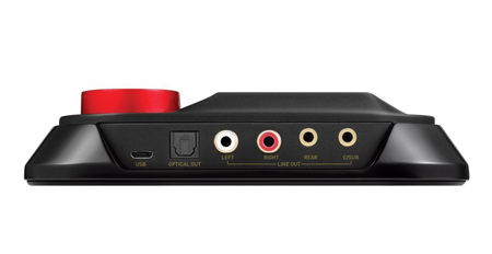

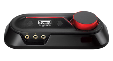

Creative Sound Blaster Omni Surround 5.1
По-прежнему не устаревающий продукт, выпускаемый аж с 2013 года, в целом похож на Soundbox Pro, но имеет и ряд очевидных преимуществ.
Во-первых, он единственный из всех рассмотренных моделей снабжен встроенным микрофоном, точнее сразу двумя, а во-вторых, имеет в комплекте фирменное программное обеспечение SBX Pro Studio, позволяющее реализовывать алгоритмы виртуального объемного звука и технологии Crystal Voice, повышающей разборчивость речи, да еще и комплектуется небольшим пультом ДУ.
Omni Surround 5.1 выполнена в небольшом настольном корпусе с необычным дизайном. На верхней панели интерфейса можно найти крупный регулятор, совмещенный с кнопкой, переводящей устройство в беззвучный режим, и опоясывающей подсветкой красного цвета, а на двух торцах коммутационные разъемы.
В качестве ЦАПа задействован шестиканальный чип Cirrus Logic CS4361, АЦП — более простой двухканальный CS5345. Выходы представлены двумя RCA, двумя 3,5 мм, наушниковым на 3,5 мм и оптическим Toslink. Из входов есть микрофонный и линейный, оба на 3,5 мм.
Усилитель для наушников MAX97220A обладает хорошим запасом мощности, позволяя комфортно слушать звуковое сопровождение к играм или музыку в наушниках с сопротивлением до 600 Ом. Довершает картину фирменный геймерские режим Scout mode.
Звук у аудиоинтерфейса несколько уступает Xonar AE, но по удобству использования будет поинтереснее. Цены на аппарат начинаются от 4500 рублей.

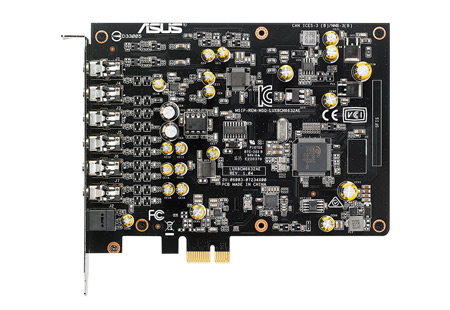

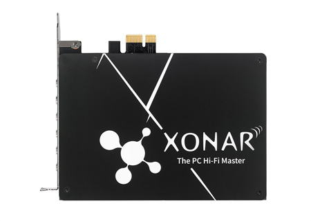

ASUS Xonar AE
Последняя новинка линейки Xonar, представленная летом 2017 года, уверенно претендует на звание лучшей звуковой карты в ценовом диапазоне до 5000 рублей. Она использует для подключения к материнской плате шину PCIe и не имеет каких-либо внешних модулей.
Аппаратной основой интерфейса стали чипы ESS ES9023P, Cirrus Logic CS4245 и CS4361, а также операционные усилители ESS SABRE ES9601. Необычно видеть в карте за 4000 рублей возможность смены операционников, но тем не менее в Xonar AE она присутствует: усилитель здесь не жестко припаян к печатной плате, а установлен в разъем, что позволяет экспериментировать с характером звучания.
Штатный ES9601 способен раскачать наушники с сопротивлением до 150 Ом, а ЦАП поддерживает битность 24 и разрядность 192 кГц.
Карта получила четыре выхода для подключения акустики, один комбинированный микрофонно-линейный вход и выход на наушники (все на 3,5 мм), а также один оптический выход Toslink.
Любители игр оценят фирменный пакет алгоритмов обработки, доступ к которым осуществляется при помощи фирменной утилиты Sonic Studio. Из интересных эффектов стоит отметить «Идеальный голос», схожую с Crystal Voice у Creative, и классические алгоритмы виртуального объемного звука, актуальные для прослушивания в наушниках. Интерфейс программы, в отличие от старых продуктов, хорошо структурирован и интуитивно понятен.
Аппаратная поддержка вычислений за такую стоимость, естественно, отсутствует. Из-за особенностей схемотехники звучание у новинки несколько лучше на фронтальных каналах, но в целом качество передачи для бюджетного класса очень достойное.
