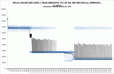

Имитируется работа накопителя в условиях нагрузки, близкой к серверной (непрерывная случайная запись блоками 4 Кбайт по всему объему с глубиной очереди запросов 32) при отсутствии TRIM. Именно так, к примеру, работают базы данных: создается один или энное число больших файлов, внутри которых выполняются операции чтения/записи, генерации команды TRIM при этом не происходит.
Тест проводится непрерывно в течение нескольких часов до исчерпания свободного места на накопителе, при этом снимаются показатели быстродействия: синие отметки – ежесекундно, черная линия – усредненное значение с интервалом в 30 секунд. Непрерывная мелкоблочная запись с большой глубиной очереди запросов, да еще при отсутствии TRIM – тип нагрузки, нехарактерный для домашних ПК, но он иллюстрирует то, насколько производительна и стабильна в показателях использованная в тестируемых накопителях аппаратная платформа в целом.
Накопитель такую несвойственную для него нагрузку, пока в распоряжении контроллера остается свободное место, выдерживает практически на «отлично». Разброс показателей минимален, а быстродействие находится на уровне чуть меньше 70 тысяч IOPS. Особняком стоит SLC-режим: в нем разброс показателей еще меньше, записывается примерно 33 Гбайт данных, уровень быстродействия достигает примерно 83 тысяч IOPS.

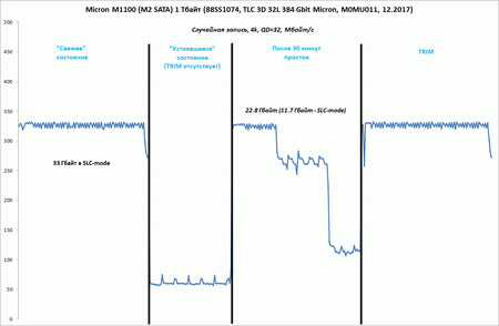

Теперь посмотрим на то, как работают алгоритмы «сборки мусора» (Garbage Collection). На итоговом графике присутствуют скоростные показатели накопителя в четырех ситуациях: состояние «чистого» массива ячеек, после непрерывной нагрузки в течение двух часов в условиях отсутствия команды TRIM, после простоя 30 минут, которых должно хватить накопителю для отработки внутренних алгоритмов «сборки мусора», после выполнения команды TRIM на весь объем накопителя.
С задачей сохранения быстродействия в отсутствие TRIM микропрограмма справляется неплохо: на «полноценной скорости» принимается почти 23 Гбайт данных, из них 11.7 – и вовсе в SLC-режиме.

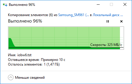

На крупноблочной записи поведение твердотельных накопителей иногда может отличаться от мелкоблочной записи со случайным доступом, а оно тоже может служить критерием выбора. Наглядный пример нагрузки такого рода – копирование крупных файлов силами Проводника Windows.

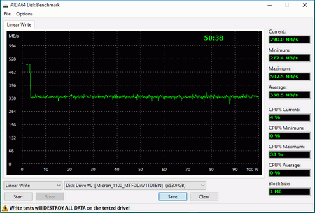

Для большей наглядности инициируем линейную запись на весь объем, доступный пользователю, посредством AIDA64.
На линейной записи объем принимаемых в SLC-режиме данных практически аналогичен мелкоблочной записи и составляет ~33.4 Гбайт. Вне SLC-режима скорость записи находится на очень хорошем уровне – примерно 330 Мбайт/с.
По сути из решений на TLC NAND герою обзора может противостоять разве что Samsung 850 EVO, пока что редкие решения на SM2259 (Intel 545s, Crucial MX500) и, возможно, новейшие конфигурации на Phison S10 в сочетании с 64-слойной TLC BiCS3 Toshiba (если они будут выпущены в таком объёме - пока что даже 480-512 Гбайт единичны). Решения на Phison S11 (в том числе, на 64-слойной TLC BiCS3 Toshiba вроде Toshiba OCZ TR200) и Silicon Motion SM2258G (например, Intel 540s) ограничены значением около 100 Мбайт/с.
