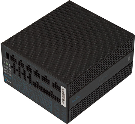

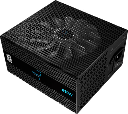

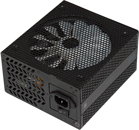

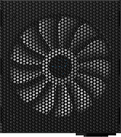

Весь корпус БП покрыт «ячеистой» решеткой.
Практической пользы от такого решения немного (решетка не используется для вентиляции – она просто наложена на глухие стенки корпуса), но смотрится, что и говорить, интересно.

Блок питания снабжен одиннадцатилопастным вентилятором с маркировкой CD1425M12F – именно на его рамки и установлены светодиоды. В конструкции используется надежный гидродинамический подшипник, другие параметры и характеристики вертушки не сообщаются.

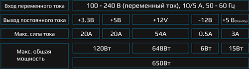

Рассмотрим таблицу мощностных характеристик. Максимальная сила тока на линии 12 В может составлять 54 А, что соответствует мощности 648 Вт. Это 99.7% от заявленного номинала БП, показатель близок к идеалу.
Стоит отметить, что использованная для создания этого блока платформа Andyson изначально заявлена как 700-ваттная. Возможно, продукт AeroCool способен работать с существенным «перегрузом»? Мы проверим это чуть позже.
Сила тока на линиях 3.3 В и 5 В может достигать 20 А, максимальная суммарная нагрузка – 120 Вт.

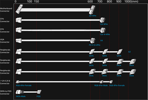

Длина всех кабелей приведена на следующей схеме. Блок отлично подходит для использования в крупных игровых корпусах.
