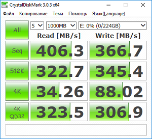

С помощью CrystalDiskMark (64bit) 3.0.3 в режиме случайных данных производится замер производительности четыре раза:
- Изначальное состояние нового накопителя («нулевое» состояние);
- Производится заполнение диска пользовательскими данными (файлы MS Word, фотоснимки, аудио- и видеозаписи), таким образом, чтобы суммарный объем записанных данных был больше общего объема массива флеш-памяти, лежащего в основе накопителя;
- Тридцатиминутный простой, в течение которого не производится каких-либо операций с накопителем – для того, чтобы его микропрограмма могла задействовать реализованные в ней алгоритмы «сборки мусора» («Garbage Collection», «GС»);
- Удаление файлов и инициализация выполнения команды TRIM силами операционной системы.
Таким образом, мы можем узнать, насколько хорошо микропрограмма накопителя справляется с задачей поддержания уровня быстродействия на небольшом объеме одномоментно записываемых и прочитываемых данных – для эксплуатации в бытовых условиях этого достаточно.

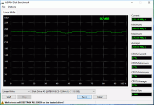

Затем производится полная очистка накопителя и запускается тест AIDA64 Disk Benchmark в режиме «Write» (размер блока установлен равным 1 Мбайт) – данный тест производит линейную запись всего объема носителя, попутно выводя информацию о процессе записи в виде удобного графика. Этот тест позволяет нам увидеть, насколько в целом накопитель стабилен, не возникает ли перегрев и какие, возможно, алгоритмы «ускоренной записи» реализованы в микропрограмме.

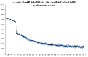

- Имитируется работа накопителя в условиях нагрузки, близкой к серверной (непрерывная случайная запись блоками 4 Кбайт по всему объему с глубиной очереди запросов 32) при отсутствии TRIM. Именно так, к примеру, работают базы данных: создается один или энное число больших файлов, внутри которых выполняются операции чтения/записи, генерации команды TRIM при этом не происходит. Тест проводится непрерывно в течение двух часов, при этом ежесекундно снимаются показатели быстродействия. Итоги данного теста позволяют нам увидеть возможности подопытного как в «чистом», так и в «использованном» состояниях (достижение состояния «устоявшейся производительности»).

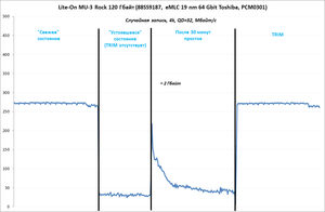

- По завершении этого теста проделаем еще один, целью которого будет выяснение того, насколько хорошо работают алгоритмы «сборки мусора» (Garbage Collection). На итоговом графике присутствуют скоростные показатели накопителя в четырех ситуациях: состояние «чистого» массива ячеек, после непрерывной нагрузки в течение двух часов в условиях отсутствия команды TRIM, после простоя 30 минут, которых должно хватить накопителю для отработки внутренних алгоритмов «сборки мусора», после выполнения команды TRIM на весь объем накопителя. Тест специфический, и его результаты важны для тех, кто нацелен на эксплуатацию в условиях работы без TRIM.

Устойчивость скоростных характеристик
При наличии пауз в работе проблем с сохранением быстродействия у накопителей не возникает.

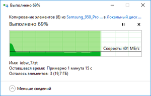

Никаких SLC-режимов, чистая производительность массива флеш-памяти: примерно 270 Мбайт/с для Lite-On MU3 Rock на 120 Гбайт и около 400 Мбайт/с – для 240 Гбайт. Графики линейной записи не идеально ровные, но особо критичного поведения не наблюдается.

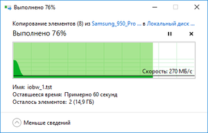

Скорость копирования крупных файлов примерно соответствует результатам AIDA64:
270 Мбайт/с на записи десятков гигабайт данных – такое по нынешним временам в SSD стоимостью 3500-3700 рублей увидеть, мягко говоря, затруднительно. Один из ветеранов рынка, бюджетный ADATA Premier SP600 128 Гбайт обеспечивает ровно вдвое меньше – 130 Мбайт/с.

На случайной мелкоблочной записи с большой глубиной очереди запросов оба накопителя работают стабильно, разброс показателей моментальной производительности практически отсутствует. Что интересно, обе новинки демонстрируют примерно одинаковый уровень производительности – 70 тысяч IOPS, несмотря на то, что объем SSD отличается вдвое.
С автономной «сборкой мусора» не все однозначно: накопители в отсутствие команды TRIM явно расчищают часть своего объема, но скорость записи нестабильна и плавно снижается. Это совсем не то, что мы привыкли видеть, например, в Plextor M5 Pro. Накопители Lite-On MU3 Rock можно использовать в «безтримовой» среде, но для небольших по объему операций.

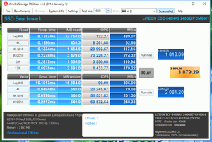

В ходе тестирования устройств выявился еще один нюанс: периодически модификация на 240 Гбайт показывала снижение показателей быстродействия на операциях любых типов. Происходило это произвольно по времени и месту. Наиболее наглядно это видно по результатам в приложении Anvil's Storage Utilities:
Хотя в Crystal Disk Mark оно также присутствует, но в меньшей степени: это приложение работает с очень небольшим объемом данных.
Экспериментальным путем удалось установить, что причиной этого являются алгоритмы «сборки мусора», реализованные в микропрограмме Lite-On MU3 Rock: микропрограмма не дожидается пауз в нагрузке со стороны системы, а отрабатывает команду TRIM, расчищая массив с неактуальными данными, не взирая ни на что. Причем процедура монопольная: во время ее выполнения SSD полностью перестает принимать и отдавать данные.
После удаления большого объема данных прошивка примерно через 15 секунд приступает к чистке ячеек флеш-памяти, которые они занимали. В ситуации на графике было удалено 64 Гбайт данных (восемь файлов по 8 Гбайт) – дисковый обмен прекратился на 41 секунду.
Таким образом, расчистка массива происходила со скоростью примерно полтора гигабайта в секунду (не забываем, что скорость сообщения между массивом флеш-памяти и контроллером внутри накопителя и внешний интерфейс накопителя – это разные вещи). Именно на такие моменты приходилось выполнение вышеприведенных тестов Anvil's Storage Utilities и Crystal Disk Mark, суть которых с настройками по умолчанию – удаление тестового файла и сразу повторное его создание, в итоге замеры выпадали на момент занятости накопителя внутренними операциями.
