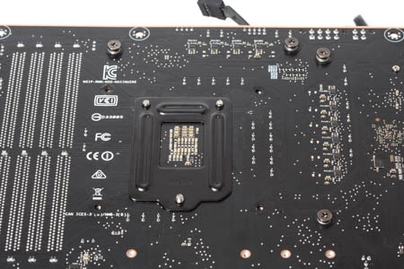

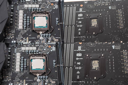

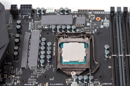

Первый этап, устанавливаем наклейки на отверстия, через которые будет производиться фиксация моноблока винтами.
После наступает очередь термопрокладок.

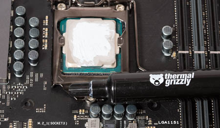

Затем термопаста.

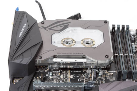

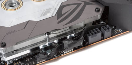

И аккуратно заводим моноблок под пластиковый кожух задней IO панели.

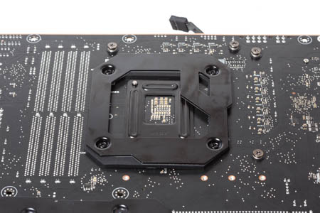

Переворачиваем и закручиваем винты.
Последний этап это подключение подсветки и контроллера моноблока.

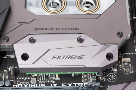

Охлаждение M.2

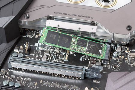

Приятным бонусом является жидкостное охлаждение SSD M.2. Хотя есть, конечно, оговорки, по сути, это просто большой толстый радиатор, который одной стороной касается медного выступа моноблока и передает тепло через термопрокладку. Так что в контуре СЖО радиатор M.2 как таковой не задействован, но при этом охлаждается с помощью него.
Для теста я выбрал самый горячий SSD M.2 Plextor M8Pe(G) объемом 512 гигабайт. На фото он уже с содранным радитором.

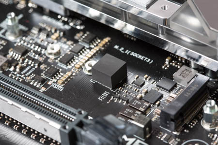

Очень важно перед его установкой не забыть поставить своеобразную защиту от прогиба и усиление контакта с радиатором. Небольшой резиновый куб на клейкой основе, устанавливающийся под SSD ровно посередине.
Радиатор контактирует с SSD через широкую термопрокладку, для контакта с моноблоком используется более узкая термопрокладка.
Фиксируется он на 4 винта, пара в моноблок и пара в материнскую плату.

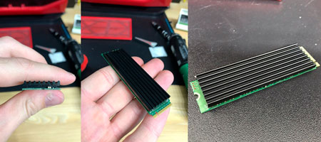

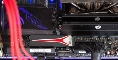

А вот и противники – родной радиатор SSD M.2 Plextor M8Pe(G) (хотя теплорассеивателем его назвать сложно).
И второй это радиатор для SSD m.2 c AliExpress за 500 рублей.
