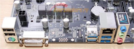

Задние интерфейсные панели материнских плат отличаются весьма заметно.
- Один универсальный PS/2 для подключения мыши и клавиатуры, два USB 2.0/1.1;
- Один DVI-D;
- Два USB 3.1 Gen 1/2.0/1.1;
- Один сетевой порт RJ-45 и два USB 3.1 Gen 1/1.1;
- Блок аудиоразъемов.
Примечательно, что изначально предполагалось наличие D-Sub, но в итоге разъем установлен не был. Ну а отсутствие HDMI объясняется необходимостью в случае его установки платить лицензионные отчисления, что в себестоимость бюджетной платы не всегда вписывается.

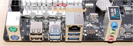

- Два PS/2 для подключения мыши и клавиатуры;
- Два USB 2.0/1.1;
- Два USB 3.1 Gen 1/1.1;
А вот тут еще интереснее: ASRock A320M дороже, но при этом по оснащенности задней интерфейсной панели даже беднее. Ну не считать же размен DVI-D на PS/2 равноценным. Мало того, это был единственный видеовыход на плате. Таким образом на ASRock A320M обычный пользователь вынужден будет в любом случае устанавливать дискретную видеокарту.

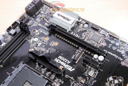

Слоты расширения
Тут платы идентичны (разница только в положении элементов):
Два слота:
- Один PEG, который подключается к процессору и является PCI-Express 3.0 на 8 или 16 линий (в зависимости от установленного процессора: APU «Bristol Ridge» – 8, Ryzen – 16);
- Один PCI-Express x1 3.0;
- Один M.2, допускающий установку карт расширения типоразмера 2242, 2260 и 2280 с логическими интерфейсами SATA и PCI-Express (версия 3.0, количество линий зависит от установленного процессора: APU «Bristol Ridge» – 2, Ryzen – 4).

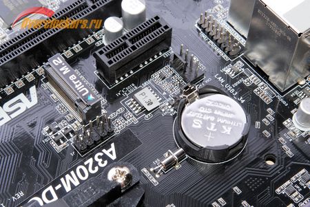

Аппаратная составляющая BIOS, подсветка

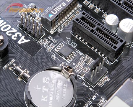

Печально, но факт: с этого года ASRock стала отказываться от использования съемных микросхем флеш-памяти. Под это попали как модели на 200-х наборах системной логики Intel для процессоров LGA 1151 (на 1хх микросхемы съемные), так и Socket AM4.
Теперь микросхема распаяна на печатную плату, поверх нее наклеена этикетка с указанием заводской версии прошивки.
Под наклейкой скрывается MXIC MX25V12873F. Такую маркировку найти не удалось, но, судя по всему, объем микросхемы – 128 Мбит.
Кстати, сами файлы с прошивкой, загружаемые с сайта ASRock, объемом 6 Мбайт; таким образом, 2 Мбайт пока не задействуются. С другой стороны, это лучше чем ситуация, которая сложилась с одним из прошлых поколений процессоров AMD, когда при его выпуске выяснилось, что необходимые микрокоды для них просто не помещаются во флеш-память выпущенных ранее плат, хотя аппаратно совместимость была.

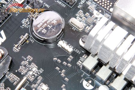

ASRock A320M может похвастать поддержкой подключения декоративной подсветки. Во-первых, есть разъем AMD_FAN_LED1.
К этому разъему, расположившемуся под радиатором, отводящим тепло от VRM процессора, можно подключить штатную подсветку систем охлаждения процессоров Wraith Spire (обратите внимание, что эта СО выпускается в двух вариантах – с подсветкой и без) и Wraith Max. Без управления подсветка светит красным, с управлением – разными цветами (необходимый кабель прилагается в комплекте с СО и процессором).
