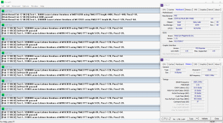

Что касается разгона, то стендовый комплект памяти G.Skill Ripjaws4 F4-3000C15Q-16GRR остановился на частоте 3170 МГц, что для него является хорошим результатом.
Потенциал модулей памяти материнская плата MSI раскрывает в полной мере, придраться тут не к чему.

Опираясь на опыт, накопленный с MSI Z270 XPower Gaming Titanium и полученный при изучении работы процессора с прицелом на написание материала по нюансам разгона, в паре с Core i7-7700K была достигнута стабильность при частоте работы 4749 МГц.
При первом знакомстве с моделью MSI XPower процессор удалось разогнать только до 4718 МГц, но, как показали дальнейшие эксперименты – это следствие завышения напряжения PLL OC Voltage в режиме Auto. Ручная фиксация напряжения на штатном значении 1.2 В позволяет значительно снизить температурный режим ЦП, что открывает путь к увеличению VCore вплоть до 1.3 В. Для MSI Z270 SLI Plus вопрос установки PLL OC Voltage актуален в той же мере, нужна ручная фиксация.
