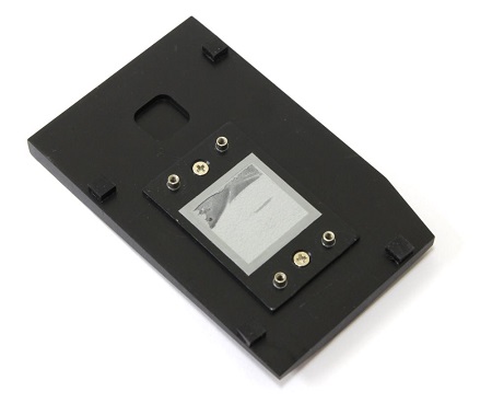

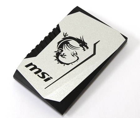

Еще один радиатор отводит тепло от чипсета.
Он также изготовлен из алюминиевого сплава, и также окрашен в черный цвет. Сверху есть серебристая декоративная пластина с черной эмблемой серии Gaming и логотипом производителя. В качестве термоинтерфейса здесь твердое серое вещество.
Крепление осуществляется при помощи четырех подпружиненных винтов с обратной стороны. Для защиты от перекоса предусмотрены четыре специальные подушки из мягкого материала, которые приклеены по углам радиатора. Теперь посмотрим на чипсет AMD X370.

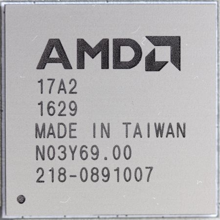

Сверху мы видим на нем металлическую теплорассеивающую крышку. Маркировка нам сообщает о том, что он изготовлен на 29 неделе 2016 года. Это ориентировочно 3-я четверть июля прошлого. Получается, что образцы были готовы уже достаточно давно и у всех было много времени на тестирование и доводку до ума.
Что нам известно о функциональных возможностях чипсета. Мы знаем, что по сути это южный мост, а характеристики его не впечатляют. Да, он обеспечивает поддержку четырех портов SATA 3, двух SATA Express, но с какими-то ограничениями по PCI-e, два порта USB 3.1, шесть USB 3.0, шесть USB 2.0 и просто восемь линий PCI-e Gen2.
Мне показалось, что не так уж густо. Отчасти это объясняется, что соединяется с процессором чипсет по интерфейсу PCI-e x4 Gen3, т.е. как какой-то простой накопитель M.2. И это в то время как на Intel Z270 приходит более 20-ти линий PCI-e Gen3.

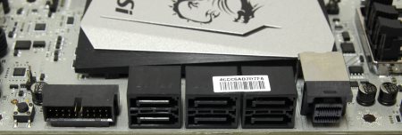

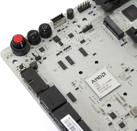

С функциональностью чипсета разобрались, теперь будем смотреть, что есть на плате. Вбок выведено шесть портов SATA 3.

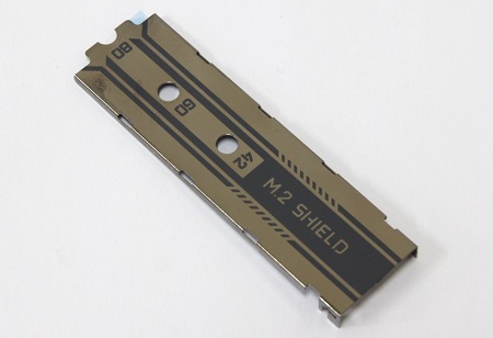

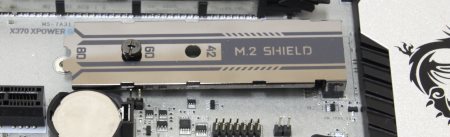

Все реализованы силами чипсета AMD X370. Что касается режимов работы RAID, то только 0, 1 и 10. Рядом на нас глядит разъем U.2, который обеспечивается PCI-e x4 Gen3 от процессора. Можно задействовать его или один из слотов M.2, тот который находится выше и оборудован специальной металлической пластиной с термоинтерфейсом для лучшего теплоотвода.
Пластина ничего особенного из себя не представляет. Крепится специальными ушками к двум круглым выступам разъема, закрывает M.2 накопитель соприкасается с ним синей терморезинкой и фиксируется винтом сверху.
Идея может неплохая хотя бы как защита от механических воздействий. Не все накопители M.2 дешевые и поэтому логично, что как-то надо его защитить сверху, хотя бы от промаха при установке видеоадаптера. Это может показаться невероятным, но также сложно поверить в то, что процессоры выпадают, падают на сокет и гнут лапки. Тем не менее такие случаи не единичны.
Второй слот М.2 получает свои линии PCI-e от чипсета. Значит эти линии второго поколения. Кроме этого оба слота M.2 поддерживают режим SATA. Однако, при этом могут работать только четыре порта SATA 3.

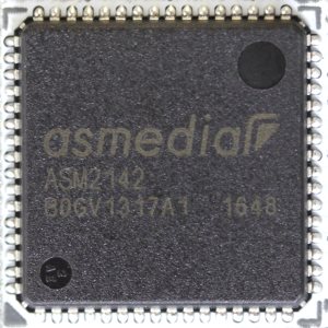

Есть поддержка еще одного современного интерфейса USB 3.1. Два порта разных типов находятся на задней панели. Они реализованы при помощи отдельного контроллера ASMedia ASM2142, который распаян рядом.

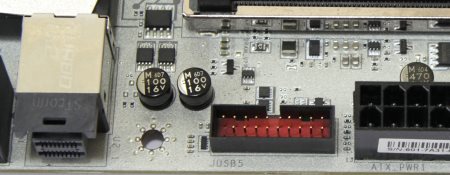

Еще один такой порт, но внутренний расположен по нижнему краю платы. На этот раз он реализован при помощи чипсета. Конечно же есть поддержка шин USB предыдущих поколений. На задней панели расположились еще четыре порта USB 3.0.
Еще четыре USB 3.0 реализованы двумя колодками. Одна из них распаяна рядом c основным коннектором питания ATX, а другая выводится вбок вместе с портами SATA.

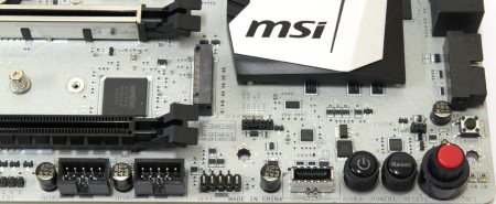

Три порта USB 2.0 расположены на задней панели. Еще две колодки USB 2.0 находятся по нижнему краю платы. Они должны обеспечить еще четыре порта USB 2.0. В правом нижнем углу находится блок кнопок для управления платой.
Среди них мы видим Power, Reset, FlashBack и OC Button.
Последняя повторяет схожий режим автоматического разгона в BIOS. Поэтому во избежание путаницы здесь распаяно два светодиода HW (hardware) и SW (software).

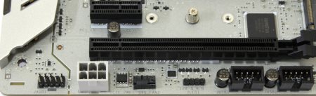

Поскольку плата у нас для разгона даже для экстремального, то логично здесь увидеть перемычку SlowMode и контактные площадки для замера напряжений, правда очень мелкие. Дальше мы видим внутренний порт USB 3.1 и разъем для подключения кнопок и индикаторов корпуса. Далее по нижнему краю пошли две колодки USB 2.0.
Потом распаян небольшой разъем для подключения лент RGB LED. Далее следует коннектор для корпусного вентилятора и шестиконтактный разъем PCI-e как на видеокарте, для дополнительного питания шины при мультиграфических конфигурациях.
