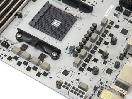

Принципиально ничего не изменилось еще со времен Socket 754/940. Две пластиковые перекладины с зубом, куда цепляется костыль кулера.
В продвинутых системах охлаждения все это снимается, включая заднюю пластину и ставится собственная система крепления. Со времен AM2/AM3 расстояние между отверстиями не менялось, а вот сейчас изменилось. Зачем, AMD?
Есть уже огромное количество производительных кулеров для AM3, которые отведут и 250 Вт тепла. Позже должны появиться модели проще/холоднее и вообще все старые модели AM2/AM3 могли бы пригодиться.
Сейчас в AMD решили рубануть с плеча и поддержать производителей кулеров. Так я остался с двумя Noctua NH-D14 и одним Noctua NH-D15, которые можно поставить и со старым креплением, но коряво.

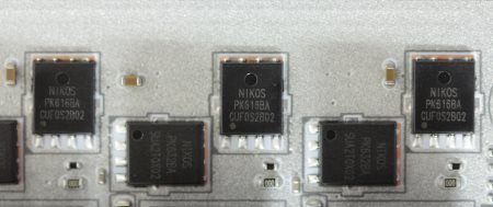

Питание процессора выполнено по 10-ти фазной схеме, хотя, приглядевшись она больше похожа на 6+4.
Дело в том, что на каждую из четырех верхних фаз приходится по два транзистора, а на боковые шесть по три. Среди них Niko Semiconductor PK632BA и PK616BA.

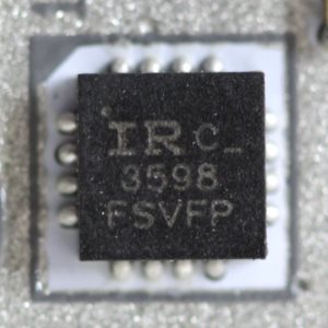

В качестве основного ШИМ-контроллера здесь можно обнаружить микросхему International Rectifier IR35201, которая обеспечивает, например, 6+2 фазы.
А можно было последние две фазы удвоить? Да, конечно. Для этого сзади распаяно пять микросхем International Rectifier IR3598, которые работают, и как драйверы, и как удвоители фаз.

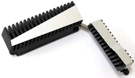

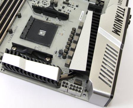

Обычно производители их закрывают пластинами с терморезинкой, но здесь ничего такого нет. Тепло от транзисторов должны отводить два радиатора.
Однако прежде чем их демонтировать нужно снять пластиковый кожух слева.
Он крепится при помощи четырех маленьких саморезов с обратной стороны. Кожух изготовлен из пластика и окрашен сверху в серебристый цвет. На нем находятся две надписи черного цвета: Titanium и Audio Boost.

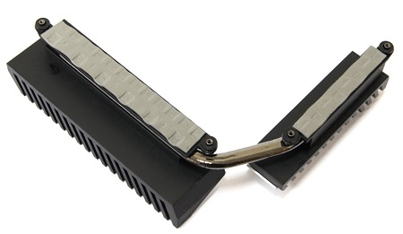

Теперь можно добраться до радиаторов. Оба изготовлены из алюминиевого сплава и окрашены в черный цвет.
Кроме того, они соединяются друг с другом тепловой трубкой диаметром 6 мм, которая проходит через специальные канавки в радиаторах. В качестве термоинтерфейса здесь используется терморезинка серого цвета.
Крепление осуществляется при помощи четырех винтов с обратной стороны жестко. На обоих радиаторах находятся серебристые декоративные пластины. Оребрение нормальное, даже при работе системы в разгоне они остаются теплыми, но не горячими.
