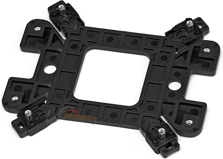

Упорная крестовина универсальна – она используется для всех процессорных разъемов (за исключением LGA2011). Отдельно отмечу, как легко и удобно «бэкплейт» подстраивается под разное расположение крепежных отверстий.
Гайки зафиксированы в пластиковых «уголках», которые легко «перещелкиваются» в нужное положение: самое узкое – для LGA 775, пошире – для LGA 115x, самое широкое – для LGA 1366.

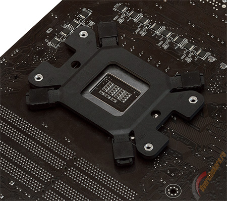

Необходимо выбрать правильное положение и подложить крестовину под материнскую плату. Обратите внимание – между платой и «бэкплейтом» должна располагается дополнительная мягкая прокладка (входит в комплект) – без нее прижим может оказаться недостаточно сильным.

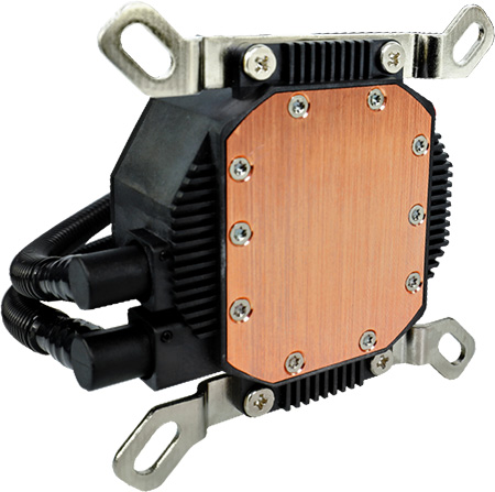

Далее необходимо смонтировать на основании водоблока крепежные скобы. Они крепятся на водоблок с двух сторон – в каждом случае необходимо закрутить два маленьких винтика.

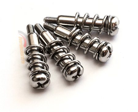

Осталось подобрать подходящие крепежные винты. Они разные: всего три комплекта - для платформ AMD, Intel LGA 2011 и Intel LGA 775/115x/1366. Впрочем, пакетики подписаны, так что запутаться сложно, нам подойдут вот эти:

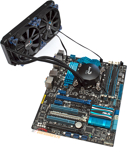

На стендовой материнской плате водоблок можно установить во всех четырех положениях – фитинги не упираются в радиаторы VRM. Я установил его так, как произволитель рекомендует в инструкции.
В плане совместимости СЖО практически не отличается от других моделей этого типа. Двухсекционный радиатор можно «подвесить» на заднюю стенку корпуса (в идеале нужны две расположенные рядом решетки – но «зацепить» радиатор можно и на посадочном месте одиночной вертушки).

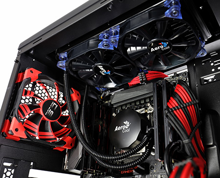

В специализированных системных блоках, которые сегодня предлагают многие производители, предусмотрено специальное место для монтажа СВО. Например, на официальном сайте приводится вот такое фото – СЖО аккуратно «встроена» в верхнюю стенку корпуса Aerocool:
В общем, здесь все привычно, за исключением одной «мелочи», которая, тем не менее, может создать пользователю целый букет проблем. Производитель никак не решил вопрос с подключением вентиляторов.
Вертушки снабжены короткими шнурами, а для их подключения нужны четырехконтактные коннекторы (причем, не разнесенные по разным углам платы, а компактно собранные где-нибудь возле «сокета»). Плюс к тому – для помпы тоже необходим разъем-четверка. Никаких переходников и удлинителей нет, и это явная недоработка: на фото выше вы могли заметить, что СЖО даже невозможно отодвинуть о материнской платы на всю длину шлангов!
Производителю стоит доукомплектовать систему, добавив в комплект «двойник» - для подключения обоих вентиляторов в к общему разъему. Очень удачное решение такого типа предложили разработчики системы DeepCool Captain 240, рассмотренной ранее.
