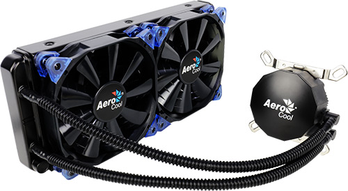

При беглом осмотре Likai 240 очень напоминает очередной продукт, созданный при участии специалистов Asetek. Напомню, что эта американская фирма - держатель патента на необслуживаемую СЖО и, по совместительству, крупный ОЕМ-производитель, поставляющий компоненты (и системы в сборе) множеству компаний-клиентов.
Последние, по сути, занимаются только брендированием, комплектованием и упаковкой. Впрочем, никаких данных о сотрудничестве Aerocool и Asetek на момент написания материала нет, так что гадать о происхождении Likai 240 приходится по косвенным признакам.

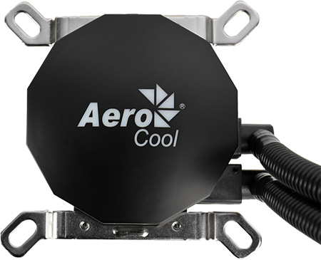

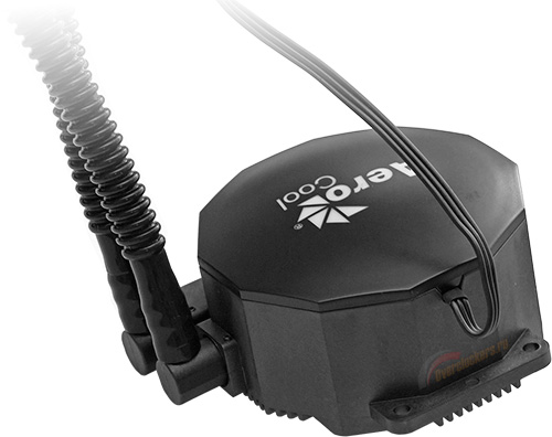

Некоторые детали выглядят очень знакомо, например, радиатор, шланги и микроканальный водоблок. Впрочем, во всем есть и мелки отличия, например, по габаритам радиатор чуть отличаются от штатной модели Asetek, а водоблок снабжен необычным восьмиугольным основанием. Помпа, используемая Aerocool, также выглядит весьма оригинально. В общем – ситуация неясная, и официальных комментариев на этот счет нет. Что ж, рассмотрим эту СЖО «с чистого листа», изучив ее основные компоненты по порядку.

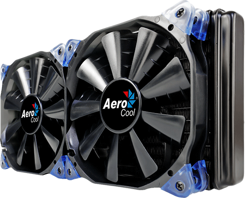

Радиатор рассчитан на установку двух (или четырех – при двухстороннем монтаже) 120-мм вентиляторов.

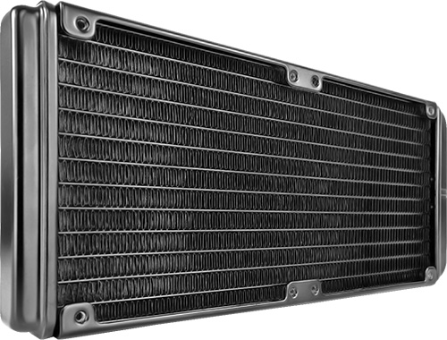

Рассеивающая часть выполнена из алюминия, крепежная рамка – стальная.

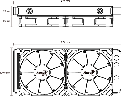

Конструкция представляет собой 14 плоских каналов, между которыми впаяны 13 рядов тонкой алюминиевой ленты. Полная толщина радиатора составляет 29 мм, толщина рассеивающей части – около 25,5 мм. Внешние габариты – 274 х 120,5 мм.
Приблизительная площадь рассеивания типична для радиаторов этой размерности - около 7000-7500 см2. Что ж, ранее мы уже могли убедиться, это вполне достаточный показатель для охлаждения даже очень «горячих» процессоров.

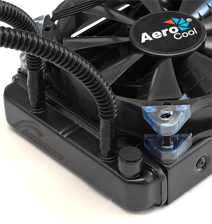

Радиатор (как и помпа) снабжен неразъемными фитингами, заправочное отверстие также «запечатано» наглухо:
Это стандартная необслуживаемая СЖО.
Со стороны помпы использованы поворотные фитинги, позволяющие «завалить» шланги в нужную сторону после установки водоблока на процессор.
Для подключения радиатора к помпе используются гофрированные пластиковые шланги без дополнительной внешней оплетки. Наружный диаметр составляет 11 мм. Отмечу, что шланги оказались не слишком жесткими и не мешали установке водоблока. В то же время, они продемонстрировали очень неплохую устойчивость к перегибам (благодаря все той же «гармошке»). Длина трубок составляет около 320 мм, это также очень типичный показатель для «заводских» СЖО.
