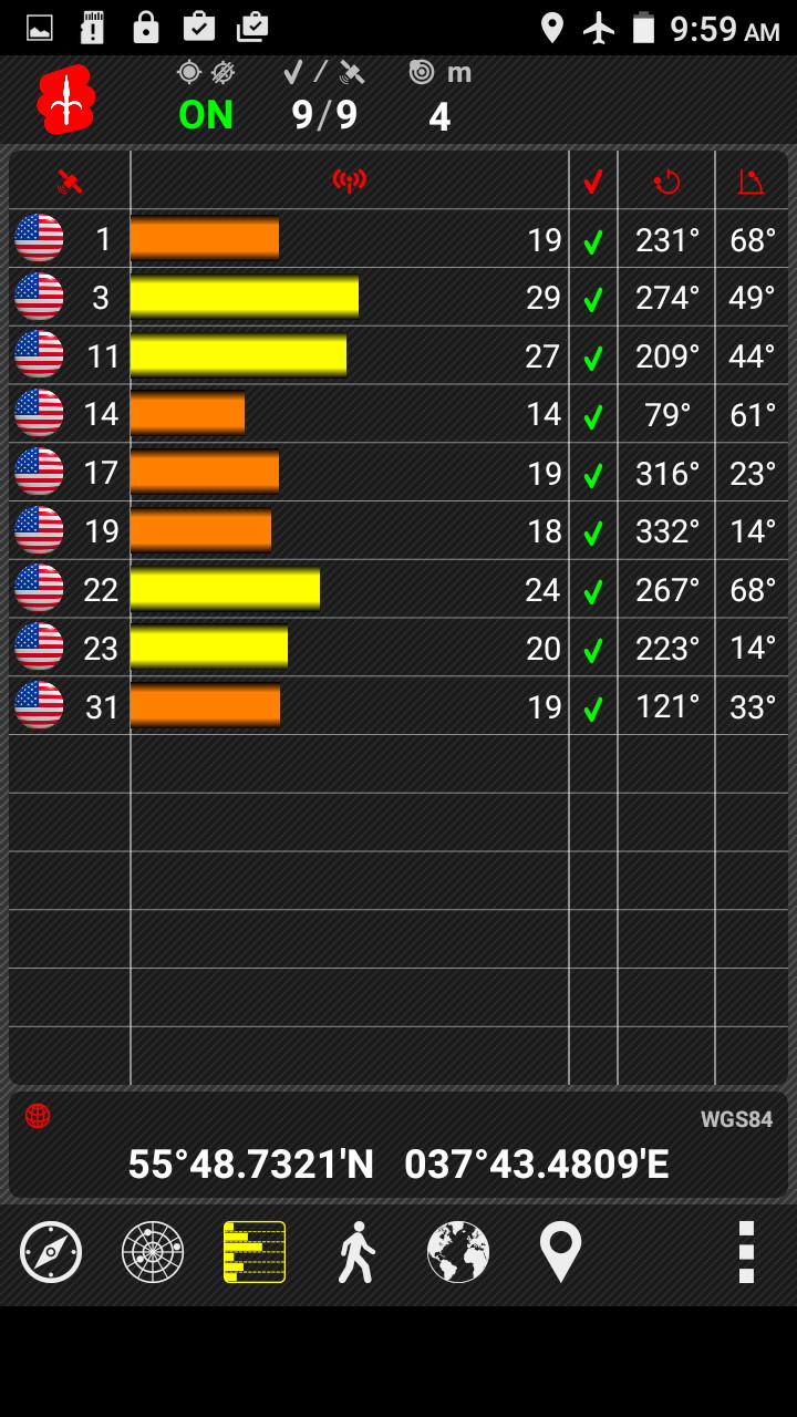

В тестируемом смартфоне заявлена поддержка только одной системы навигации - американской GPS.
При «холодном» включении навигации старт на открытом месте занял около 50 секунд (замечательный результат), а программа AndroiTS подтвердила отсутствие поддержки других систем навигации:
«Горячие» старты получились в пределах нескольких секунд.
