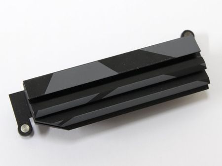

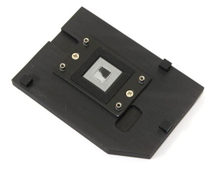

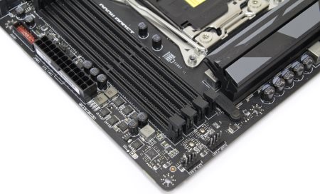

Для отвода тепла от транзисторов предусмотрен один небольшой радиатор.

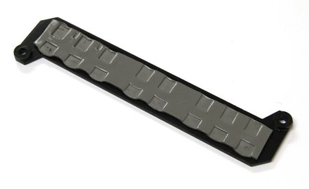

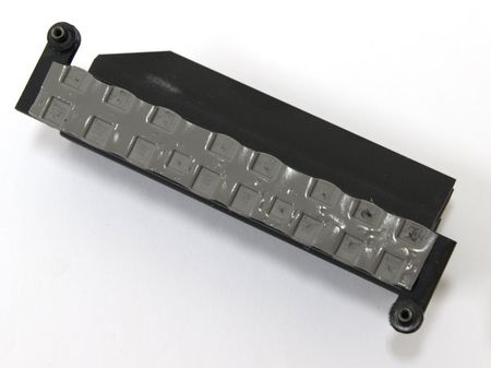

Он изготовлен из алюминиевого сплава и окрашен в черный цвет с серыми вставками сверху. В качестве термоинтерфейса используется терморезинка серого цвета толщиной около 1 мм. Крепление осуществляется с обратной стороны при помощи двух винтов и специальной пластины, которая закрывает часть транзисторов, распаянных с обратной стороны.

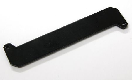

Она изготовлена из алюминиевого сплава и окрашена в черный цвет. Кроме того, мы можем увидеть здесь аналогичную терморезинку.

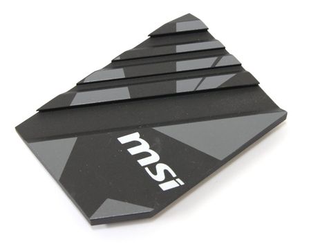

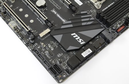

Еще один радиатор размещен на чипсете. Он также изготовлен из алюминиевого сплава и окрашен в черный цвет с серыми вставками сверху. Заметно, что радиатор не монолитный, а составной. К его телу прикручена и приклеена тонкая пластина-теплосъемник. Ребра у него практически отсутствуют.
Сверху мы видим белый логотип производителя. Крепление осуществляется при помощи четырех подпружиненных винтов с обратной стороны. В качестве термоинтерфейса применено твердое серое вещество. По периметру места контакта предусмотрена защитная рамка из черного мягкого пористого материала.

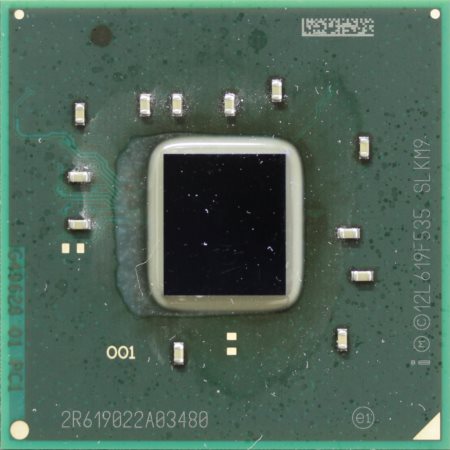

Под этим радиатором скрывается чипсет Intel X99.
Этот набор системной логики изучен вдоль и поперек, и его характеристики многие уже знают наизусть. Следует отметить, что все линии PCI-e Gen3 обеспечивает процессор.
В зависимости от модификации их может быть 28 или 40. Сам чипсет располагает линиями только PCI-e Gen2. Поэтому все новомодные интерфейсы типа U.2 или M.2, которые используют шину PCI-e x4 Gen3, берут линии непосредственно от ЦП, а не из чипсета, как в Intel Z170.

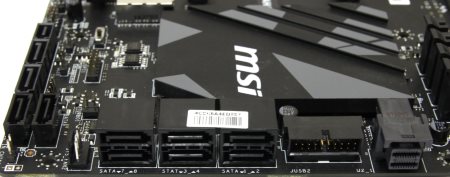

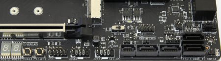

Что касается поддержки SATA накопителей, то здесь возможности интегрированного контроллера реализованы полностью, поскольку на плате выведено десять портов. Шесть разъемов SATA 6 Гбит/с смотрят вбок.
В правом нижнем углу находятся еще четыре, причем два из них образуют интерфейс SATA Express.

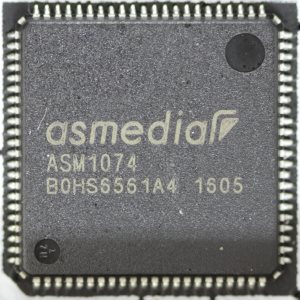

Сам чипсет поддерживает до шести портов USB 3.0 и восемь USB 2.0. Еще четыре разъема USB 3.0 размещены на задней панели, но они представлены отдельным контроллером ASMedia ASM1074.
И есть две колодки для подключения четырех устройств. Одна расположена недалеко от основного коннектора питания ATX, а другая между SATA портами и разъемом U.2.

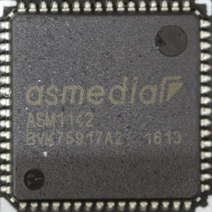

Не обошлось и без поддержки нового стандарта USB 3.1. Два таких порта разных типов (Type-A и Type-C) располагаются на задней панели. Оба реализованы при помощи отдельного контроллера ASMedia ASM1142.
В правой части по нижнему краю находятся две колодки USB 2.0 для подключения четырех устройств. Выше разместились две микросхемы BIOS и переключатель, который позволяет выбирать одну из них.
