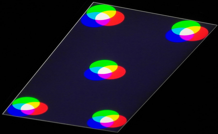

Диагональные же наклоны матрицы IPS традиционно «не любят»: падает контрастность и появляется заметная паразитная засветка, меняющая оттенки в зависимости от угла поворота. Наш герой стал еще одним, хотя и далеко не самым ярким, подтверждением этого факта:

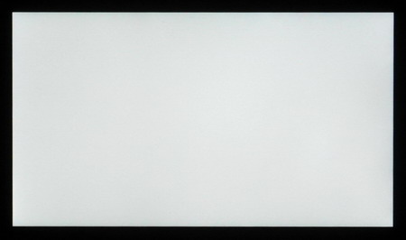

Тест на равномерность белого поля пройден хорошо:

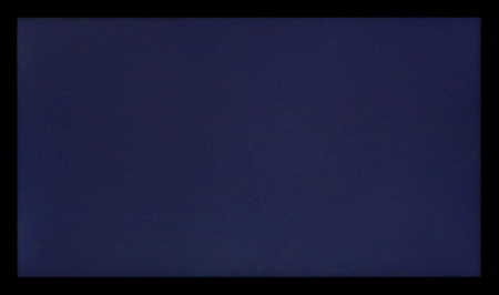

Тест на равномерность черного поля пройден, не побоюсь этого слова, идеально:

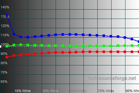

Идем дальше. График по цветовым каналам:
В значимой области (>15%) кривые достаточно ровные, а отклонение от нормы лишь чуть выходит за 10%.

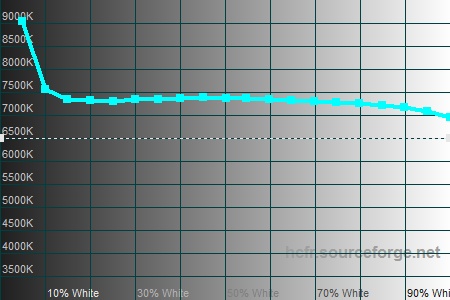

График цветовой температуры:
В значимой области (>15%) цветовая температура находится в пределах 7500K при норме 6500K. Такое отклонение считается приемлемым и пользователю не заметно.

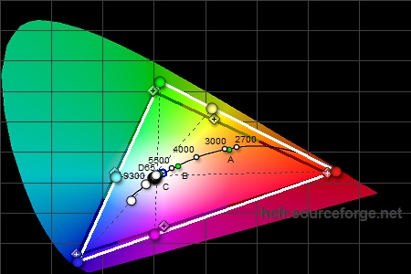

Следующая картина – цветовой охват:
Цветовой охват немного шире стандартного sRGB, но не настолько, чтобы сделать цвета «ядовитыми».

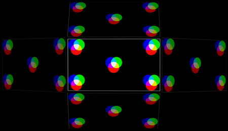

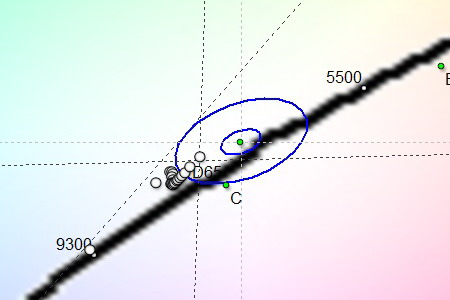

Картина замера по точкам серого клина на неплохом уровне:
Точки замера серого клина легли кучно (это хорошо) и находятся вблизи большого синего овала, обозначающего границу DeltaE<10. Паразитные оттенки вряд ли удастся заметить.

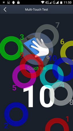

Теперь проверяем, на что способен тачскрин:
Тачскрин поддерживает 10 одновременных касаний. Может быть, это и многовато для дисплея в 5.5 дюймов, но в данном случае, чем больше, тем лучше. Что касается отзывчивости тачскрина, то она на очень хорошем уровне, для управления достаточно даже легких касаний.
Дополнительно повысить чувствительность тачскрина можно, установив в настройках режим «в перчатках». Толстые зимние перчатки, правда, не работают, но в тонких осенних перчатках работать можно.
