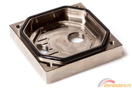

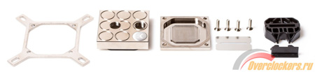

В данном случае с разборкой водоблока все не менее просто – выкручиваем четыре винта, находящихся со стороны основания, и готово.

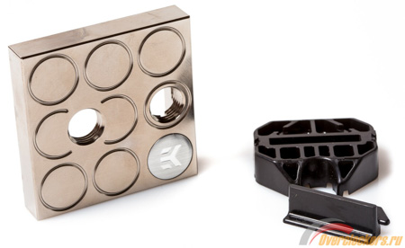

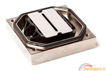

Начнем с крышки. Пусть она из металла, но направляющая потока в микроканальную структуру пластиковая и соответственно съемная. Ее конструкция состоит из двух частей, одна из которых служит для сужения выходного отверстия с 5 до 3 мм.
Направляющая просто вкладывается в крышку, никаких резинок на ней не предусмотрено.
Сверху между пазами вставляется реактивная пластина под LGA 2011-3, сужающая входное отверстие до 2 мм.

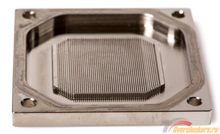

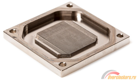

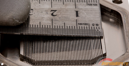

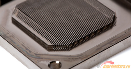

Теперь о внутренней стороне основания. Оно медное с никелированным покрытием, его габариты составляют 58.0 х 58.0 х 5.5 мм.
Углубление в пластину равно 4 мм, а высота выступающих из нее ребер – 1.8-2.0 мм. Получается, до процессорной крышки слой меди 1.5 мм и плюс углубление в него от фрезеровки каналов, для точного измерения которого инструмента у меня пока нет.
По краю ряда каналов предусмотрено по толстому металлическому ребру, в них упирается реактивная пластина. Всего можно насчитать 52 канала толщиной примерно 0.4 мм.
Особых нареканий к качеству прорезки каналов нет, в основном все ровно, не считая двух кривых каналов ближе к концам ряда.
Под микроканальную структуру отведен участок в центре пластины размером 31 х 32 мм.

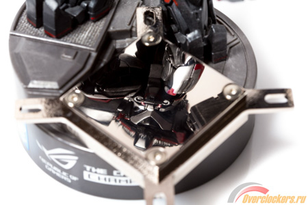

Поскольку контактная поверхность системы охлаждения очень важна, рассмотрим ее отдельно. Обработка основания не вызывает нареканий, отражение в нем идеальное.

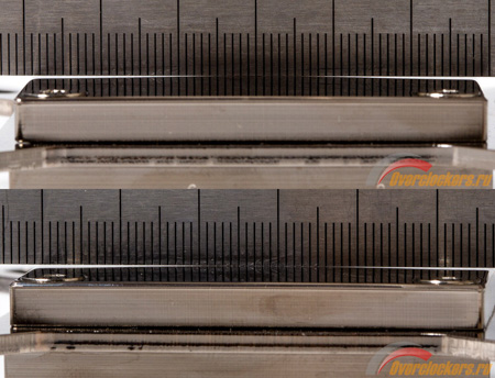

Тест с линейкой показывает присутствие заметного горба, что может негативно сказаться на результатах.

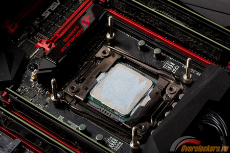

Можно наблюдать те самые последствия сильной выпуклости на основании. Она находится практически в центре, но, к сожалению, немного смещена в сторону и фактически создает идеальный прижим не по всей зоне кристалла Haswell-E.
Кроме того, контакт с процессорной крышкой вокруг области прижима далеко не безупречный, претендовать на отличный результат с таким отпечатком крайне сложно.

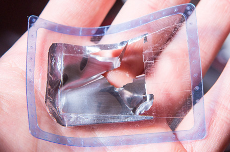

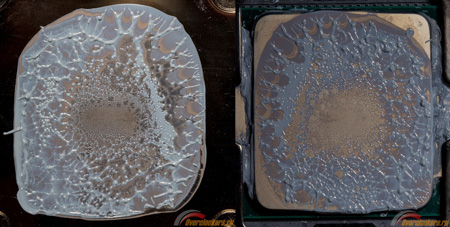

Теперь результат отпечатка с EK-TIM Indigo Xtreme - Intel 2011-3. Данный термоинтерфейс наносится непросто и заполняет поверхность под основанием после того, как процессор разогреется до 95 градусов Цельсия. Иначе говоря, он плавится и растекается.
Но при таком слабом контакте по краям водоблока будет сложно выдавить и распределить термоинтерфейс. Что собственно и подтвердилось, отпечаток нельзя назвать хорошим.
После снятия EK-TIM Indigo Xtreme наблюдалось утолщение слева и тонкий слой справа, возникший из-за особенностей крышки.

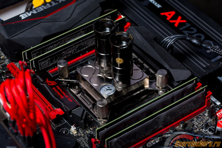

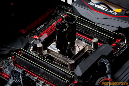

Процесс установки прост и начинается с вкручивания винтов для LGA 2011-3.
Затем устанавливаем водоблок Evo Elite Edition,…

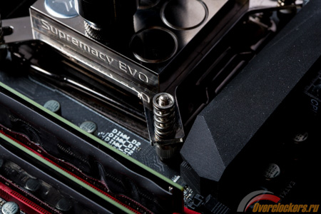

… надеваем пружинки из комплекта…
… и закручиваем гайки до упора.
