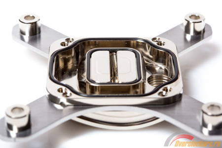

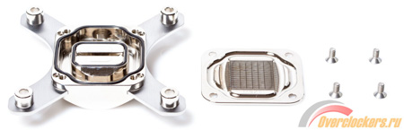

Переходим к внутреннему строению. Разбирается Cuplex Kryos Next просто. Выкручиваем четыре винта, отсоединяем основание и все.
Правда, еще можно снять крепежные рамки, они фиксируются на два винта каждая. Но я почему-то поленился это сделать.

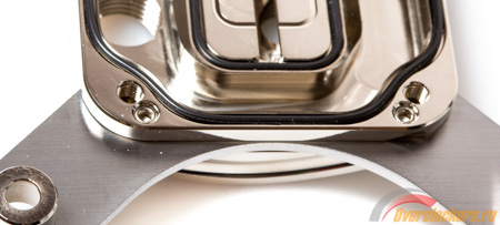

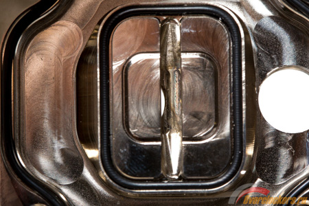

Фрезеровка и последующая обработка внутри ватерблока выглядит очень аккуратно.
Резинка, делающая конструкцию герметичной, расположена в специальном пазу по контуру крышки. Еще одна резинка присутствует на выступе, примыкающем к микроканалам. Это сделано для усиления давления при входе жидкости.
Ширина отверстия, через которое поступает жидкость – 2.5 мм.

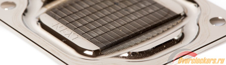

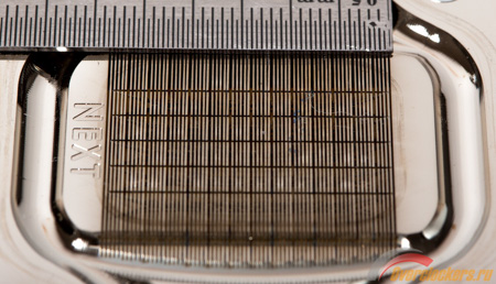

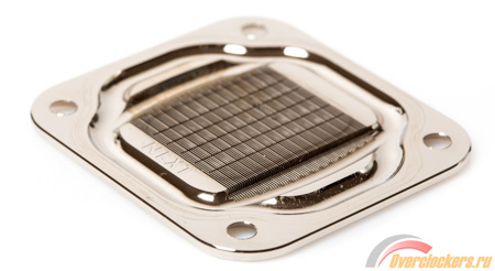

Теперь переходим к самому интересному – к внутреннему убранству основания. Выглядит оно интересно и, может быть, даже перспективно.

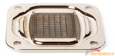

Габариты медной пластины равны 63.0 х 55.5 х 2.5 мм, глубина выфрезерованных в ней углублений – 1.5 мм. Итого до процессорной крышки остается 1.0 мм минус углубления каналов внутри структуры. К сожалению, привести более точные показатели пока не могу.
В основе Kryos Next лежит микроканальная структура, состоящая из 70 тончайших каналов. Под тончайшими я подразумеваю значение 0.2 мм; пожалуй, это самые крошечные каналы на моей памяти.
Каналы разделены поперек пятью прорезями, разделяющими все на шесть рядов ребер. При этом два крайних ряда чуть более широкие.
Стоит отметить, что эти прорези проходят не до конца, а заканчиваются перед последним ребром с каждой стороны. Довольно интересное решение, надеюсь на его эффективность.
Под микроканальную структуру отведен участок 25.0 х 28.5 мм в центре пластины.

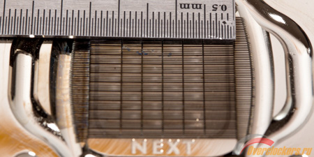

Обработка поверхности и отражение в основании идеальное.
Тест с линейкой на ровность пройден не просто отлично, идеально!

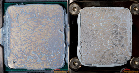

И отпечаток соответствует тесту с линейкой. Правда, мысль о том, что Haswell-E любит небольшой горб, ставит под сомнение, что этот участник будет лидером.

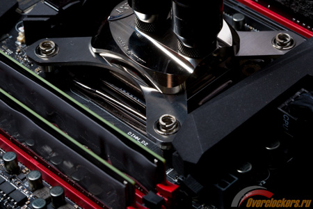

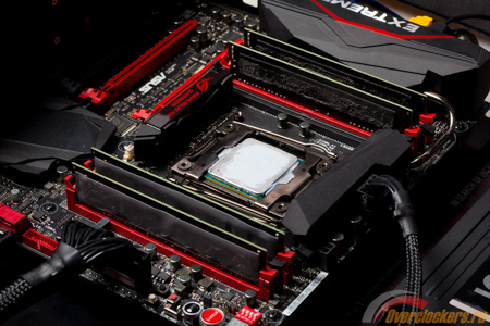

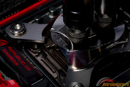

Установка водоблока проста, она не требует особых усилий и изучения инструкции. Наносим термопасту.

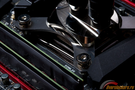

Устанавливаем ватерблок.

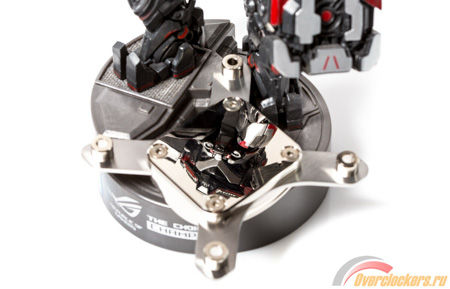

Вставляем в углубления пружинки.
В те же углубления устанавливаем винты.
И максимально затягиваем их шестигранником, идущим в комплекте.

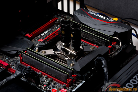

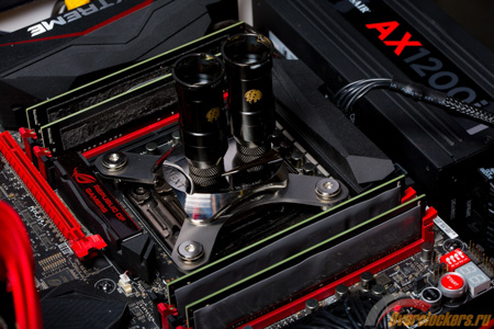

Установленный водоблок.
