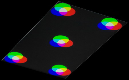

Взглянем для начала пять классических ракурсов:
Картина получилась характерной для экранов по технологии IPS. То есть, при поворотах строго по перпендикулярным направлениям вправо-влево и вверх-вниз на 45 градусов паразитные оттенки почти не появляются, контрастность падает не сильно, а вот яркость уменьшается заметно.
Причем в данном случае степень уменьшения зависит от направления. При поворотах на 45 градусов вдоль «короткой» оси яркость уменьшается в 1.8 раза, а при поворотах вдоль «длинной» оси – в 2.2 раза. В целом это не препятствует выполнению классической задачи – посмотреть один фильм вдвоем.
Диагональные наклоны матрицы IPS традиционно «не любят»: падает контрастность и появляется заметная паразитная засветка, меняющая оттенки в зависимости от угла поворота. У нашего героя эти эффекты тоже есть, но выражены слабо:

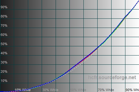

Посмотрим на гамма-кривые:
Гамма-кривые получились имеют лишь незначительные отклонения от нормативной кривой. Проблем с отображением различных градаций яркости не ожидается.

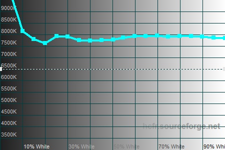

Слишком много синего цвета и слишком мало красного делают картинку слишком «холодной», что и демонстрирует график цветовой температуры:
Цветовая температура – выше нормы.

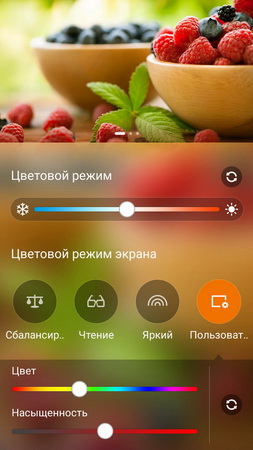

Но вряд ли повышенную цветовую температуру можно отнести к недостаткам, поскольку ASUS предусмотрел для пользователей утилиту подстройки цветовых параметров изображения. Именуется эта утилита «Splendid» и выглядит она вот так:
На скриншоте показан интерфейс утилиты в режиме пользовательских настроек. Но, кроме них, можно выбрать настройки из числа предустановленных: «Чтение» (рекомендуется для чтения, само собой) или «Яркий» (для просмотра фото). Настройка «Сбалансированный» - это нейтральная настройка, при которой и проводились все замеры.

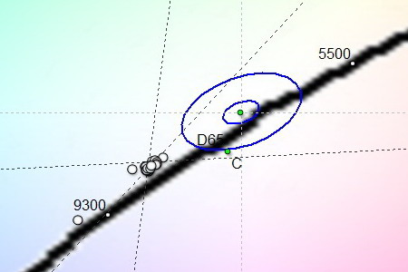

Вернемся к их результатам. Картина замера по точкам серого клина не идеальна:
Точки серого клина «вылетели» за пределы большого синего овала, обозначающего границу DeltaE<10. Паразитные оттенки будут присутствовать, к сожалению. Смягчает этот эффект только кучное расположение точек замера. Да и с помощью ручных настроек это поправимо.

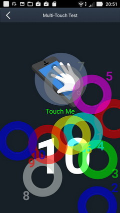

Тачскрин различает десять одновременный касаний. Возможно, экрану такого размера столько касаний и не обязательны, но хуже от этого точно не будет.
Что же касается отзывчивости тачскрина, то она на очень хорошем уровне, и «понимает» даже легкие касания и жесты. А при включении режима «В перчатках», действительно, можно пользоваться и в перчатках. Но перчатки должны быть тонкими, толстые зимние перчатки не работают. Олеофобное покрытие экрана также наличествует, палец скользит по экрану легко и непринужденно, и при этом почти не оставляет следов.
