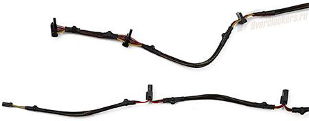

Для «периферии» предусмотрено три разъема SATA, два Molex и один Floppy. Прямо скажем, не густо. Однако такой набор полностью отвечает назначению блока, о чем уже упоминалось выше. Длина шнуров составляет 600 и 710 мм.

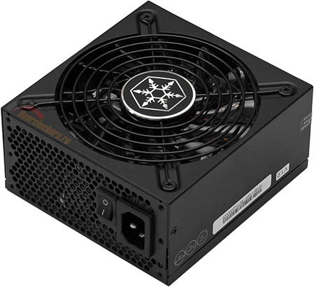

700-ваттный блок, как и младшая модель, оказался схож с продуктом SilverStone, который мы рассматривали ранее. Внешне он почти неотличим от SilverStone SST-SX500-LG, также выполненного в форм-факторе SFX-L.
Особых дизайнерских «изысков» в облике SX700-LPT нет, но выглядит это устройство весьма солидно.

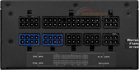

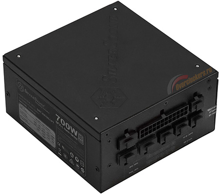

Блок выполнен по полностью-модульной схеме – этим могут похвастать очень немногие компактные модели.
Отключаемыми сделаны все шнуры, в том числе – основные, с разъемами Mainboard и CPU. Все коннекторы на корпусе блока, в лучших традициях SilverStone, подписаны и аккуратно закрыты специальными заглушками.

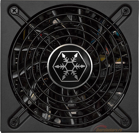

Увеличенный размер корпуса позволил конструкторам использовать крупный 120-мм вентилятор (напомню, что стандартной для форм-фактора SFX является 80-мм вертушка; создатели рассмотренного недавно Corsair SF450 сумели установить в корпус обычного размера 92-мм «пропеллер», но это редчайшее исключение).
Нужно отметить, что небольшая высота БП (63,5 мм против 86 мм у ATX-устройств) ограничила максимальную толщину вентилятора. Так что это не стандартная «стодвадцатка» типоразмера 120 х 25 мм, а более тонкая - 120 х 15 мм. Однако по показателям расхода (создаваемого потока) и она должна значительно превосходить обычные 80-мм модели.
Маркировка вентилятора PY-12015H12S. Информация о типе подшипника разнится, но, судя по всему, здесь также используется обычная «втулка» (подшипник скольжения).

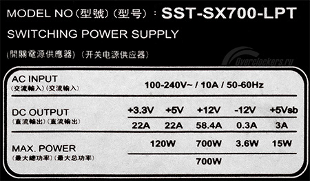

Рассмотрим таблицу мощностных характеристик.
У большинства современных БП высокого класса линия 12 В не делится на «виртуальные» каналы. SX700-LPT не стал исключением из этого правила. Сила тока может достигать 58,4 А, что соответствует мощности 700 Вт. Показатель идеально соответствует «номиналу» это модели. По линиям 5 В и 3.3 В можно подать до 120 Вт мощности (суммарно), сила тока на каждой из них не может превышать 22 А.

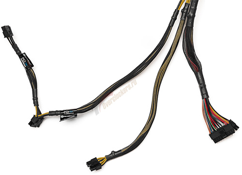

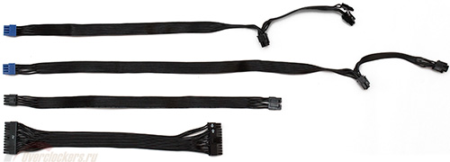

Блок оснащен составными коннекторами ATX Mainboard 20+4-pin и CPU 4+4-pin (в данном случае вопрос совместимости стоит остро, так как компактный блок может использоваться в самых разных системах – от простейшего «медиацентра» до игрового «монстра» с парой видеокарт). Длина шнуров составляет 310 и 400 мм.
Для питания видеоускорителей предусмотрено четыре разъема PCIe 6+2-pin. Тут все «по-взрослому», устройство готово к работе с различными конфигурациями SLI/CrossFire. Разъемы попарно смонтированы на двух шнурах разной длины – 520 и 700 мм.

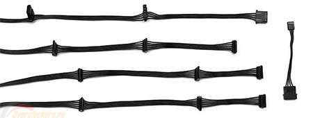

Блок снабжен богатым набором коннекторов для «периферии»: девять SATA и три Molex. Длина шнуров, на которых размещены эти разъемы составляет 900 и 700 мм.
На мой взгляд, это даже перебор - где найти компактный корпус с девятью отсеками для жестких дисков? Впрочем, 700-ваттный SFX-блок – сам по себе продукт уникальный, так что удивляться тут нечему. Также БП комплектуется переходником, позволяющим вывести редко используемый сегодня разъем Floppy. Длина переходника – 150 мм.
