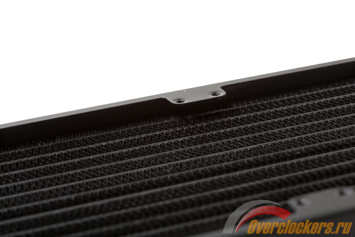

Перед нами теплорассеиватель с плоскими классическими каналами и медной лентой между ними. Единственное, что тут немного не по «классике», так это скрученный, а не спаянный корпус с нескромными габаритами – 400 x 130 x 38 мм. Но что странно, мои замеры толщины показали 41 мм, в итоге я получил 400 x 130 x 41 мм. И ширина снова выделяется, как и в случае с Aquacomputer Airplex Radical 2.

Тут можно наблюдать двенадцать плоских каналов с медной лентой в два ряда между ними, все как у Leviathan Xtreme. Разводка жидкости внутри радиатора сделана по описанному выше U-образному принципу, и отверстия тут также не привязаны к направлению потока, подключать можно в любом направлении.
Корпус радиатора выполнен из стали толщиной ~1.0 мм и обладает хорошей, но не идеальной жесткостью. Он окрашен в черный цвет.

Плотность ребер равна 19 FPI, данных о толщине ленты нет. Лента между плоскими каналами проложена в два ряда острых треугольников, которые разделяет полоска такой же ленты. Это позволяет увеличить площадь рассеивания.
Расстояние от корпуса до рабочего тела равно ~11 мм, из этого следует, что толщина рабочего тела всего 19 мм.
