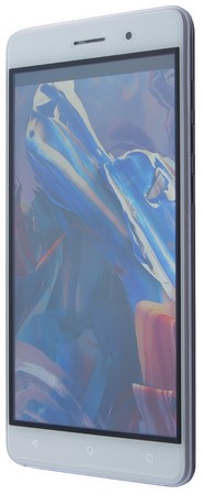

Bluboo Maya оснащен дисплеем с диагональю 5.5 дюйма и разрешением 1280 х 720 точек. В итоге плотность пикселей составила скромные 267 ppi. Рассмотреть отдельные точки можно без особых затруднений, хотя при обычном использовании пикселизация незаметна.
Поскольку аппарат относится к бюджетному сегменту, то дисплей здесь без изысков. Это простая матрица, произведенная без применения технологии OGS.

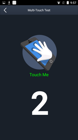

Да и технология мультитач поддерживает максимум лишь два одновременных нажатия. Причем в данном случае даже они отрабатываются с проблемами – при одновременном касании двумя пальцами распознавание нажатий начинает сбоить. Возможно, причина такого поведения кроется в тестовом экземпляре, и с другими образцами все может быть иначе.
К углам обзора претензий не возникает, хотя под углами заметна некоторая засветка, да и контрастность сильно падает.

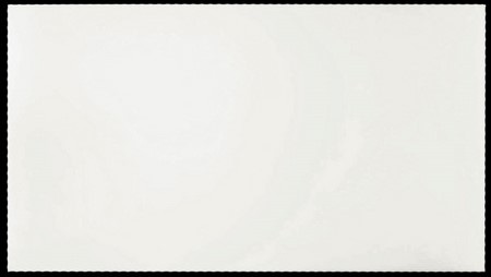

Белый выглядит натурально, без чрезмерных отклонений.

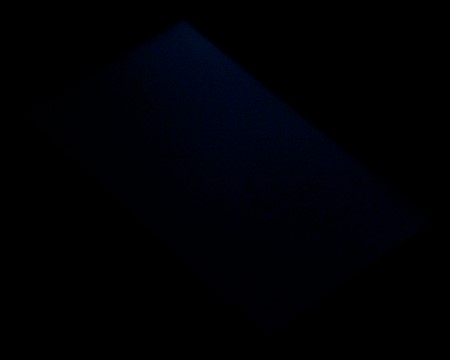

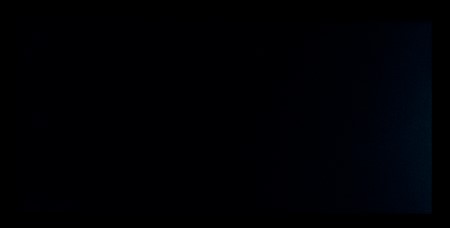

А вот черный больше похож на синий. Кроме того, хорошо заметна неравномерность подсветки.

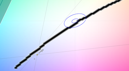

С помощью колориметра мы замерили яркость подсветки в различных режимах, а также протестировали качество заводской калибровки.
Диапазон яркости оказался неплох, да и контрастность на уровне. Правда, при минимальной яркости контрастность заметно снижается, впрочем, едва ли это создаст дискомфорт.

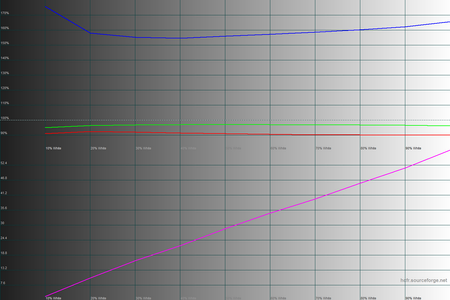

Все три цвета оказались на некотором удалении от «референса», хотя такой показатель критичным назвать нельзя.
А вот серьезное отклонение синего графика оптимизма уже не внушает.

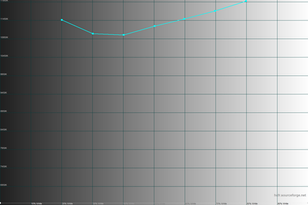

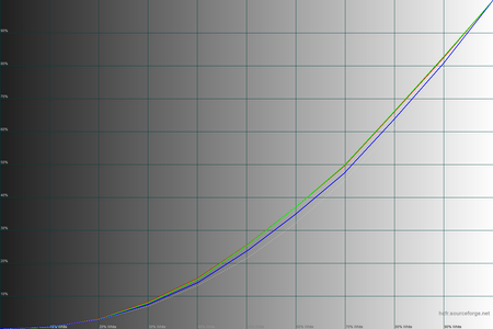

Цветовая температура завышена, да и стабильностью не отличается. Этот момент заметен субъективно, поскольку цвета выглядят слишком холодными.

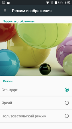

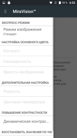

Визуально немного подправить качество изображения поможет технология MiraVision, присутствующая в настройках дисплея.
Здесь доступно два предустановленных режима и один настраиваемый.

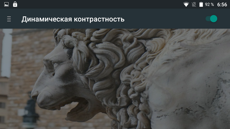

А также режим динамической контрастности.
