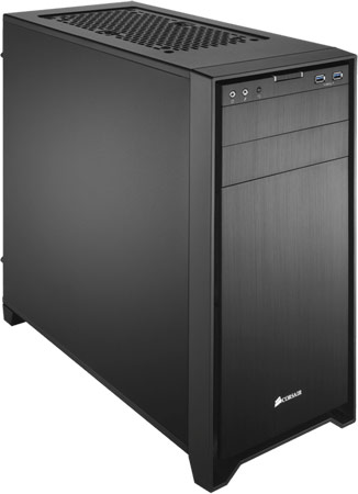

Corsair Obsidian 350D
Корпус Corsair Obsidian 350D является самым компактным корпусом-“башней” в линейке Obsidian, в котором можно собрать более-менее производительную СЖО. При этом корпус рассчитан на материнские платы форм-фактора Micro-ATX. Corsair Obsidian 350D тестировался в нашей лаборатории.
Из-за своих небольших габаритов Corsair Obsidian 350D официально не поддерживает трехсекционные радиаторы СЖО, зато имеет поддержку двух 280 мм радиаторов, рассчитанных на 140 мм вентиляторы. Один радиатор устанавливается сверху, второй на фронтальной панели. Тыловая панель поддерживает радиатор типоразмера 120 мм.
Но здесь стоит учесть, что, собирая СЖО в этом корпусе, на верхнюю панель желательно устанавливать радиатор типоразмера 240 мм. В этом случае он может быть значительной толщины.
Если планируется к установке типоразмер 280 мм, то радиатор толщиной более 30 мм вряд ли поместится, вместе с вентиляторами он будет упираться в материнскую плату.
Хотя некоторые умельцы умудряются установить в Corsair Obsidian 350D на фронтальную панель радиатор типоразмера 360 мм. Но здесь уже придется взять в руки напильник и немного пораскинуть мозгами.

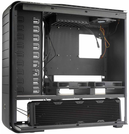

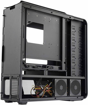

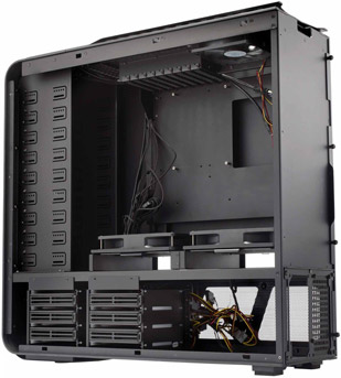

SilverStone Temjin TJ11
У компании SilverStone в ассортименте есть отличная модель, хорошо подходящая для СЖО – SilverStone Temjin TJ11. Как известно, корпуса этой компании достаточно дороги, а топовые модели и подавно.
SilverStone Temjin TJ11 относится к верхнему ценовому сегменту, стоимость этого корпуса для многих окажется слишком высокой. SilverStone Temjin TJ11 больше подойдет для людей с тяжелым кошельком.
Главным преимуществом SilverStone Temjin TJ11 можно отметить конструкцию из двух отдельных отсеков. Как и в корпусе Corsair Obsidian 900D, в SilverStone Temjin TJ11 радиатор размещается снизу, а его продувка осуществляется горизонтально. Прохладный воздух подается на радиатор из вне и выдувается наружу с противоположной стороны.
При этом теплом с радиатора не затрагиваются другие комплектующие, так же, как и тепло с комплектующих не забирается радиатором. Очень грамотное решение. А еще SilverStone Temjin TJ11 может похвастать полностью алюминиевой конструкцией, где толщина металла шасси составляет аж 2 мм.
Однако SilverStone Temjin TJ11 в этом плане более продвинут: он поддерживает не только четырехсекционный 480 мм радиатор СЖО в нижнем отсеке, но и гиганта в лице типоразмера 560 мм (под 140 мм вентиляторы).
SilverStone Temjin TJ11 не имеет поддержки дополнительных радиаторов, кроме как односекционника сверху, но и одной толстенной 560 мм махины хватит с лихвой для охлаждения высокопроизводительного ПК.
Технические характеристики SilverStone Temjin TJ11.
