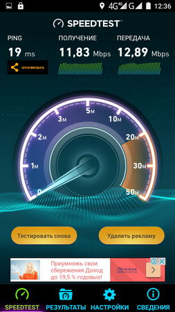

Связь 4G в реальном режиме работает с такой скоростью (в типовом случае):
Только что приведенный скриншот вызывает у меня двойственные чувства. С одной стороны, он подтверждает работоспособность связи 4G. С другой стороны, даже в нашем не очень удачном по работе 4G-связи районе, скорость на других устройствах все-таки не падала ниже 15-16 Mbps. В связи с этим есть сильные подозрения на недоработку в прошивке устройства. Возможно, что при очередном обновлении проблема будет устранена (если обновление все-таки выйдет).

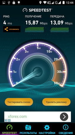

Что касается связи Wi-Fi, то к ней претензий нет. В реальном режиме Wi-Fi работал вполне адекватно скорости местного «транзитного» провайдера:
Дальность связи по Wi-Fi – на хорошем уровне, в сети «видно» множество соседских точек доступа с хорошим уровнем сигнала.

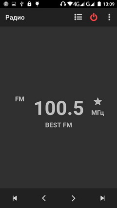

Теперь – об FM-приемнике. Это тоже связь, хотя и односторонняя. Приложение для FM-приемника – стандартное:
FM-приемник работал обыкновенно: «сильные» станции ловились хорошо, «слабые» - плохо, а «средние» все время норовили переключиться в монофонический режим. Система RDS (отображение текстовой информации от радиостанции) работала успешно.

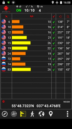

Программа AndroiTS показала, что смартфон поддерживает две системы навигации: американскую GPS и отечественную ГЛОНАСС:

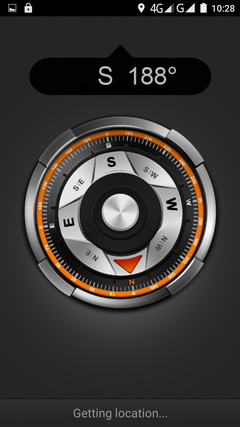

Кроме спутниковой навигации, в смартфоне есть и электронный компас, работающий на основе встроенного магнитометра:

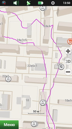

Для проверки точности работы навигации в «боевых» условиях была проведена запись трека прогулки. Фрагмент трека приведен ниже:
Опять – сюрприз, и опять – не очень приятный. На только что представленном скриншоте есть два трека: один – путь «туда», другой – «обратно». Они сильно не совпадают. Но я оба пути прошел по одним и тем же дорожкам, хотя местами и кажется, что я проходил сквозь стены!
К сожалению, в сложных условиях навигации (лес, городская застройка) навигация работала крайне неуверенно, ошибка составляла до 50 м и более. Причем застройка в этом районе была не высотная (обычные 5-этажки).
В данном случае проблема, видимо, не в «железе», а в софте. Уже и ранее были замечены случаи, когда смартфоны с поддержкой нескольких систем навигации начинали неадекватно себя вести в сложных условиях приема (т.е. точность работы оказывалась хуже, чем у устройств с поддержкой только одной GPS в тех же условиях). Это – недоработочка китайских математиков!

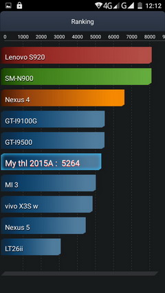

Итоги таковы: результат тестов автономности не превысил среднего уровня, что и подтверждает место в рейтинге AnTuTu:
По всей видимости, подняться выше среднего уровня смартфону не позволил потребляющий много энергии экран.

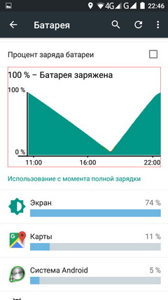

Теперь – о том, что в процессе теста опечалило. Помните, в начале обзора я упоминал, что штатное зарядное устройство смартфона имеет подозрительно слабый ток выхода? Увы, оно действительно оказалось слабым, что нашло свое подтверждение в виде чрезмерно длительного заряда смартфона. Вот так выглядит график разряда в процессе просмотра фильмов последующего заряда смартфона от штатного ЗУ:
Итого, время заряда аккумулятора составило 4 часа 40 минут, хотя обычно заряд литий-ионных аккумуляторов укладывается в 3 часа даже без режима «ускоренной зарядки».
На пробу после очередного цикла разряда была произведена зарядка нормальным одноамперным зарядником от смартфона HTC. В этом случае время заряда совпало с «классикой» и составило 2 часа 50 минут.
Итоги по автономности оцениваем как средние, с оговоркой, что штатное зарядное устройство оказалось в комплекте совершенно не к месту. Лучше этот смартфон заряжать купленным отдельно зарядным устройством с током выхода не менее 1 А, или же использовать ЗУ от предыдущего смартфона, если оно соответствовало этим требованиям.
