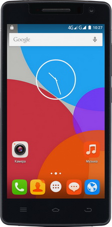

Внешность тестируемого экземпляра смартфона выполнена в темных тонах с синеватым отливом. Вот так выглядит смартфон во включенном состоянии:
Компоновка лицевой стороны смартфона не отличается от общепринятой.

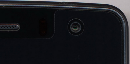

Сверху – датчики освещения и приближения, разговорный динамик, фронтальная камера, светодиод уведомлений. Датчики – очень темные, и их очень трудно заметить. Это же касается и светодиода уведомлений. Он заметен, только когда светится:
Цвет свечения светодиода уведомлений, вопреки сложившейся традиции, только один – красный. Поэтому у него есть только два варианта сигнализации о каких-либо событиях: он либо светится непрерывно, либо мигает.
В большинстве других смартфонов, когда аппарат полностью заряжен, цвет свечения переходит с красного на зеленый. А у нашего героя, когда он полностью зарядился, светодиод просто гаснет.
Возможно, что это – тоже результат экономии. На применении одноцветного светодиода вместо двухцветного производитель мог сэкономить целый рубль! Или сколько это там в юанях?!
Решетка разговорного динамика расположена почти на одном уровне с передней панелью, что исключит возможность накопления здесь пыли.
В центре смартфона – разумеется, экран.
А снизу – три сенсорные кнопки. Цвет кнопок – темно-серый, они не очень выделяются на поверхности. При прикосновении к любой из них включается их подсветка. Подсветка – не «навязчивая», но при слабом внешнем освещении она хорошо заметна (что, собственно, от нее и требуется).

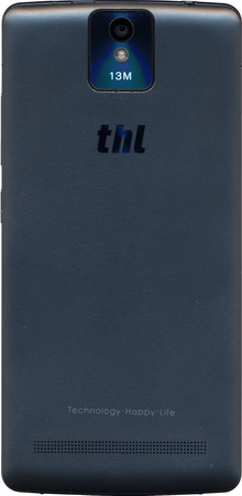

Теперь посмотрим на обратную сторону смартфона, которая, как и лицевая, не сильно отличается от наиболее ходовых вариантов компоновки:
На обратной стороне видим (сверху вниз): основную (тыловую) камеру, вспышку, логотип производителя (thl), «расшифровку» логотипа (Technjlogy Happy Life) и решетку вызывного динамика.
Задняя крышка - пластиковая, гладкая на ощупь, но не глянцевая, а матовая. Пластик, если очень сильно приглядеться, имеет рельефный рисуночек из концентрических кругов, но и визуально, и тактильно его обнаружить сложно. Я смог его заметить, только когда посмотрел фотографию в максимальном увеличении.
Единственное небольшое отличие компоновки задней панели от стандарта – расположение камеры и вспышки на специальной голубоватой пластиковой вставке. Она имеет чисто эстетическое назначение.

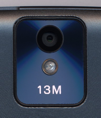

Рассмотрим камеры, сначала – тыловую:
Основная камера производит впечатление добротной, она имеет антибликовое покрытие линзы, да и сама линза относительно крупная.
Камера слегка утоплена вглубь своего обрамления, что защитит поверхность «окошка», если смартфон класть на стол камерой вниз.
Немного забегая вперед, скажу, что оптимистические результаты внешнего осмотра камеры не очень оправдались в процессе тестовых съемок. Внешность бывает обманчива!

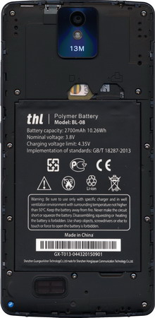

Теперь – снимаем заднюю крышку и смотрим внутрь смартфона:
В середине конструкции мы видим аккумулятор. Его емкость – 2700 мАч. Это – довольно средний размер для смартфонов с диагональю 5 дюймов. Вряд ли девайс сможет претендовать на звание «долгоиграющего».
На фотографии чуть выше аккумулятора расположены слоты для двух СИМок и карты памяти. Слоты расположены «бутербродом»: нижний (невидимый) ярус занимает СИМка стандартного типоразмера, а на верхнем ярусе расположены микро-СИМ и карта памяти микро-SD. Аккумулятор перегораживает доступ ко всем этим слотам, в связи с чем «горячая» замена СИМок или карты памяти невозможна.
В нижней части смартфона видна «внутренняя» решетка вызывного динамика. Динамик здесь – только один, стереозвучания не будет. Точнее, будет, но только в наушниках.
